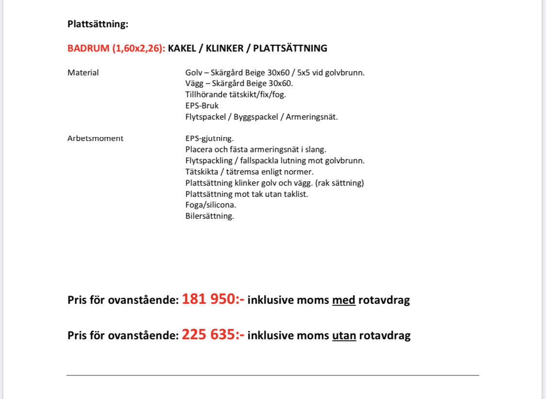

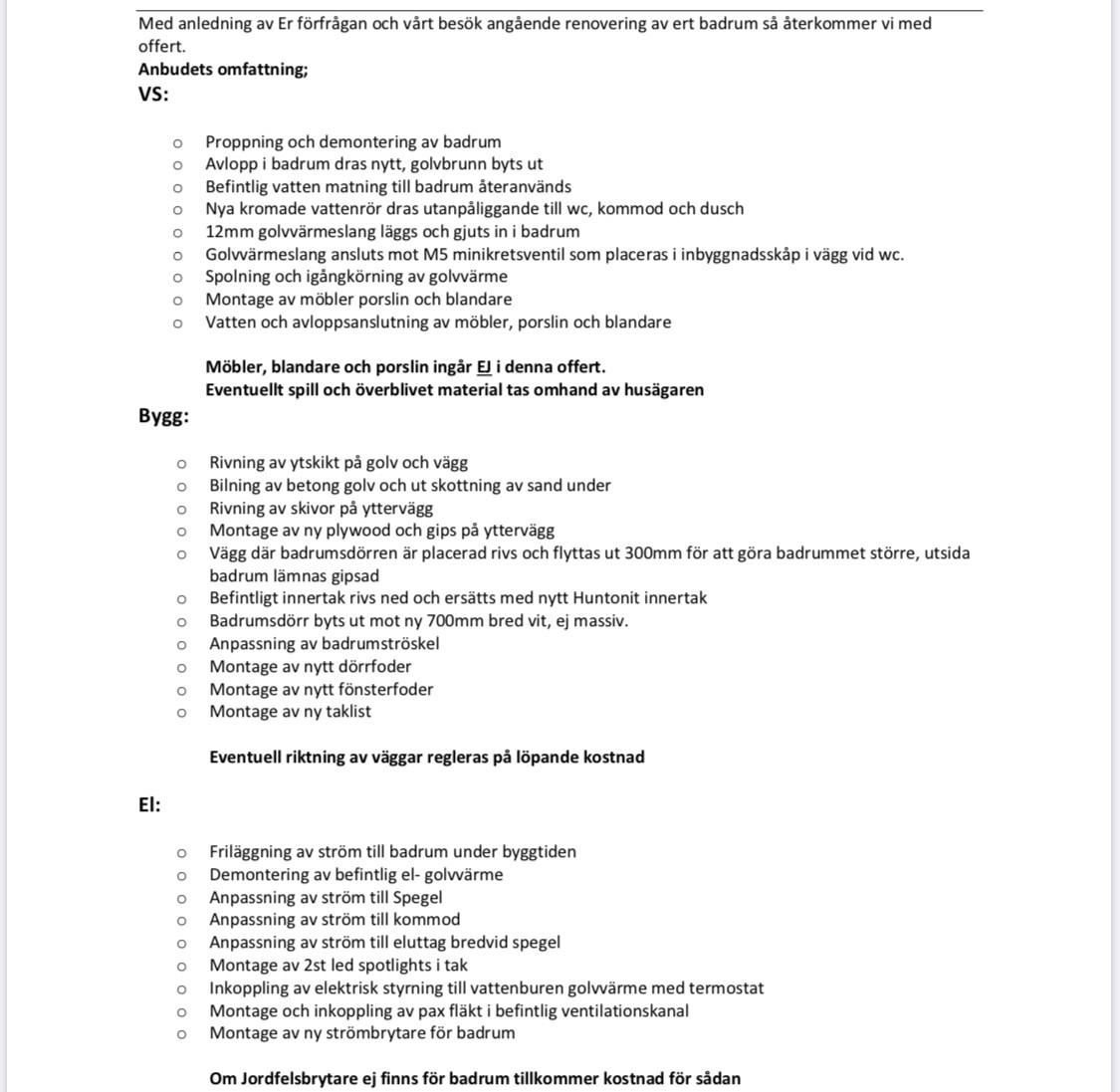

Vi har sökt offert för vårt lilla badrum på ca 4 kvm. Betongväggar, betongplatta. Har gjutjärnsbrun som bör bytas.
Vi fick fram ett kostnadsförslag från en firma, är detta rimligt?

Det är i alla fall inte något orimligt pris från en bra firma med tanke på att där ingår en flytt av en vägg och nytt tak. Men som alltid bör man ju ta in 3 offerter för att få en uppfattning om rimligt pris för just det badrummet just där du bor.

Tycker det låter rimligt.
Men ta in fler offerter.
Klart att man spar in om man väljer matta, men i sammanhanget tror jag inte det rör sig om många tusenlappar, beroende på pris på plattor givetvis.
Har själv räknat på badrum i snarlik storlek. Landade på en materialkostnad ner till minsta skruv, från 35k - uppåt. Arbetet är väldigt dyrt. Jag tror du får det billigare om du tar in entreprenörer på timmar. Verkar dock vara svårt nu för tiden att inte ta in helentreprenad. Dock krångligt att koordinera och säkerligen svårt att få in hanterkare till alla olika moment.

Min bror gör just nu ett badrum i liknande storlek. De har tagit in 3 offerter och snittet är runt 140 tkr efter rot. Skillnaden mot er är att min bror river själv (bör ni med kunna göra?) samt att ni har med kakel/klinker i er offert. Ingår inte i de offerter min bror fått. Så priset känns nog ganska rimligt.
Vi renoverar just nu vårt badrum och har valt matta på golv och vägg. Mattläggaren vill ha någonstans mellan 20-25’ för både flytspackling och mattläggningen. Vårt badrum är ca 6,5kvm och högsta punkten på flytspacklet är någonstans mellan 37-39mm. Elektriker vill ha någonstans runt 20’ för sitt arbete då ingår golvvärme, uttag i kommod och lite annat små och gott. Röris landar någonstans på 15-20’ då vi dragit om allt vatten och avlopp till hela huset och förberett för nästa badrum som kommer ligga vägg i vägg.
Nu har jag rivit ut allt, och sedan byggt upp allt själv. Hantverkarna går på löpande, och jag har köpt in lite material själv (främst belysning).
Men kontentan är att välja matta lönar sig ganska mycket och eget arbete lönar sig. Det tar lite extra tid, men är vågar man och inte har tummen mitt i handen så kan det vara värt det. Jag släppte en liten tår när jag efter några månaders rivning och uppbyggnad av badrummet äntligen satte fast sista gipsskivan.
