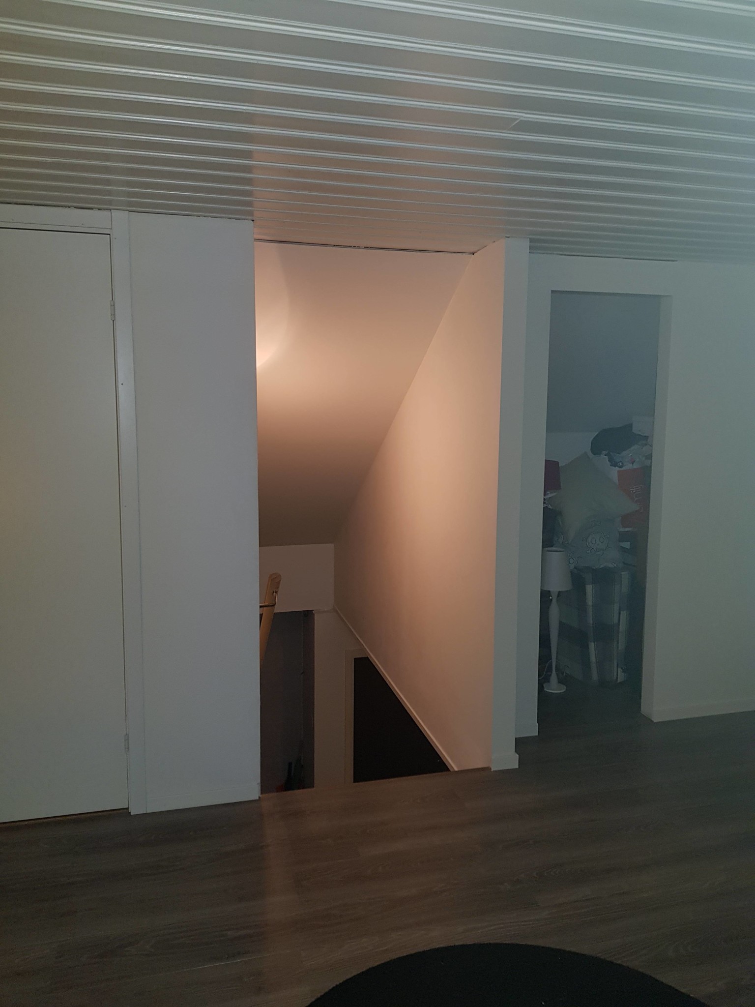

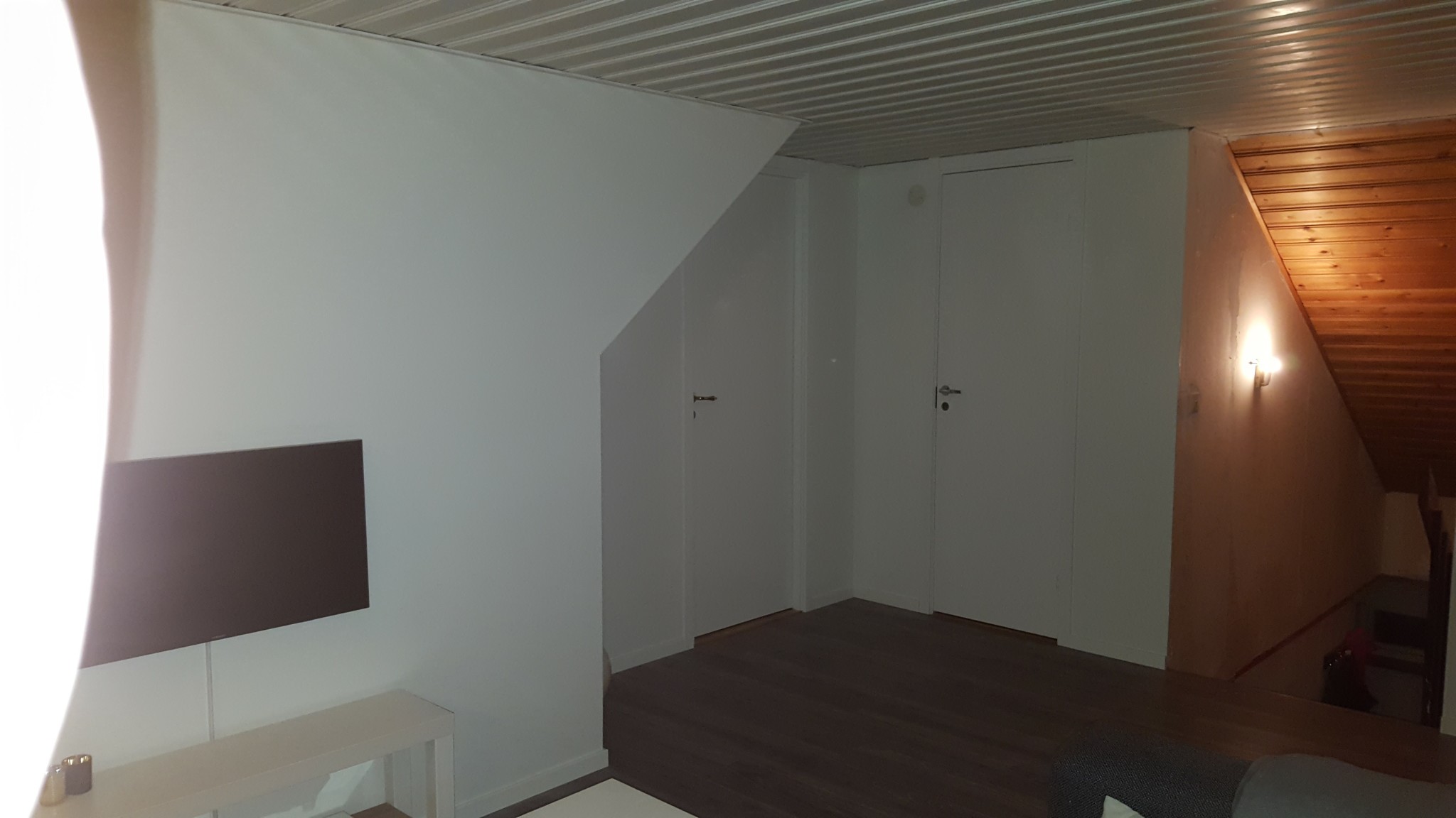

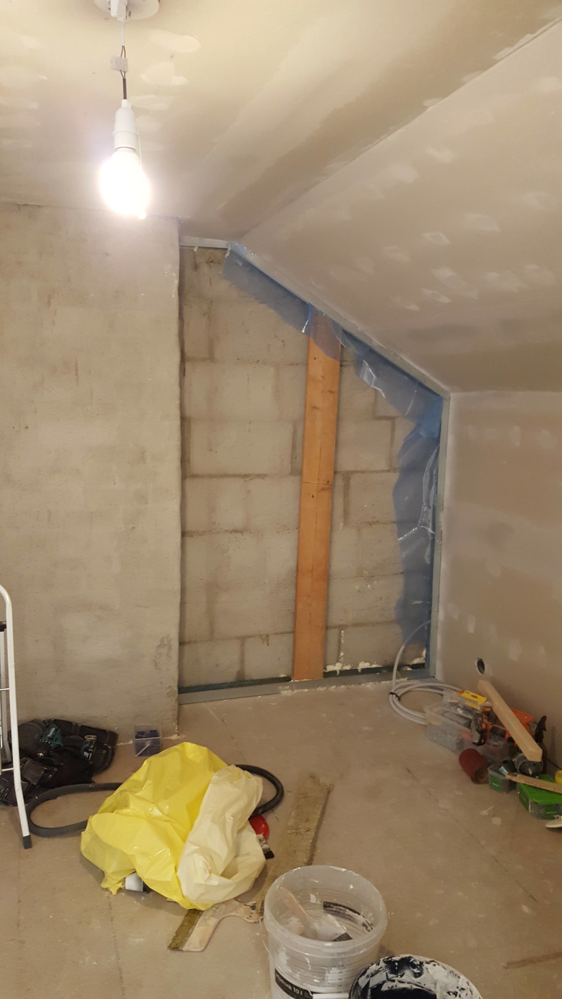

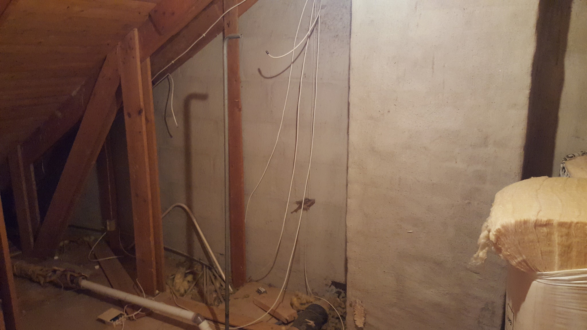

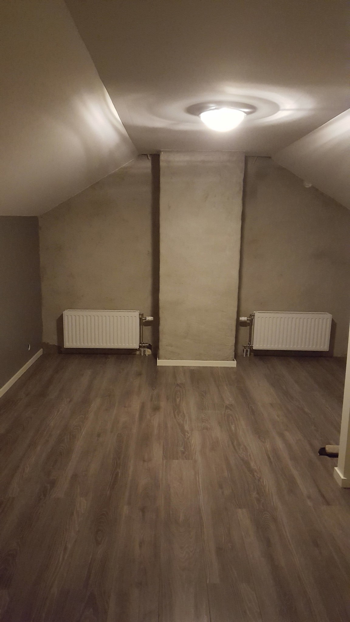

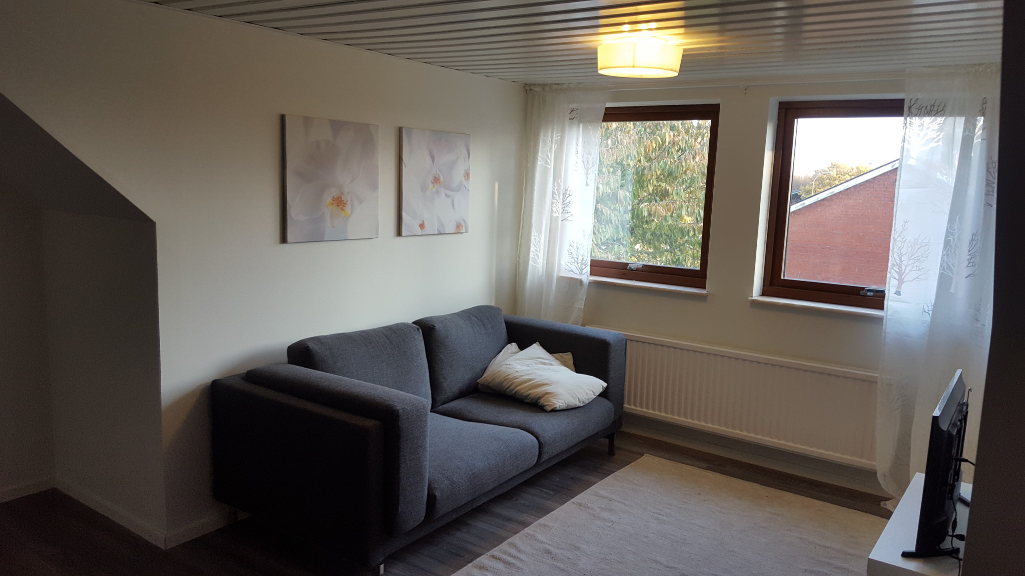

Mer av ovanvåningen.
Del av ovanvåning med vitmålade garderobsväggar, träpaneltak och mörkt laminatgolv.

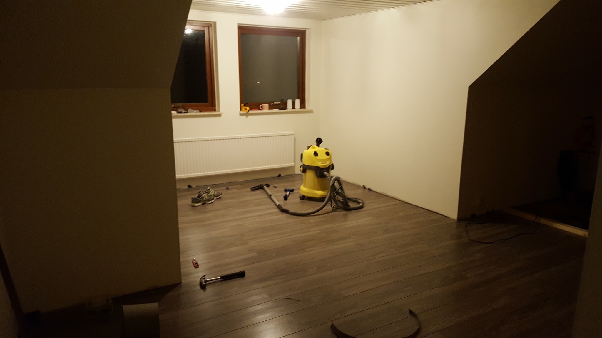

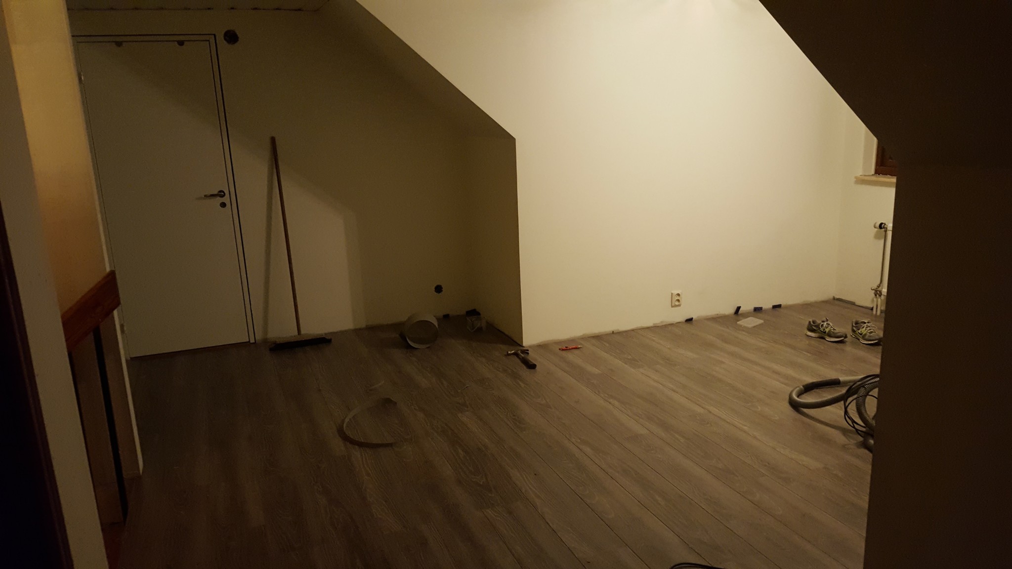

Delvis renoverad ovanvåning med nytt golv, vita väggar och renoveringsmaterial på golvet.
Ovanvåning under renovering med trägolv, dammsugare och verktyg på golvet.
Renoverad ovanvåning med grå soffa, vita orkidétavlor, trägolv och två fönster med utsikt.
Oavslutat ovanvåningsrum med träreglar, betongvägg och elledningar.

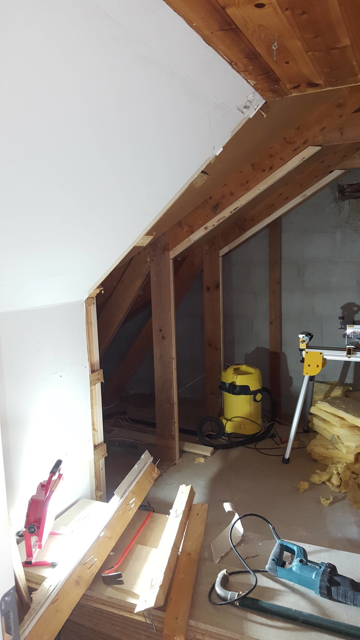

Underrenovering av vind med träreglar, snedtak, isolering och byggverktyg.

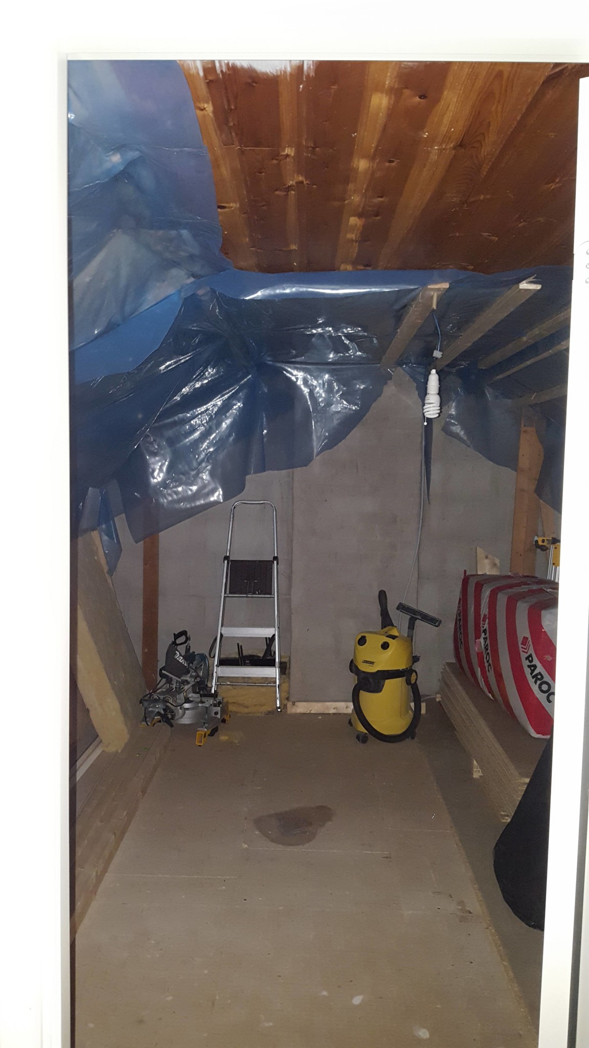

Ovanvåning under renovering med blå presenning, trägolv, stege och byggmaterial.

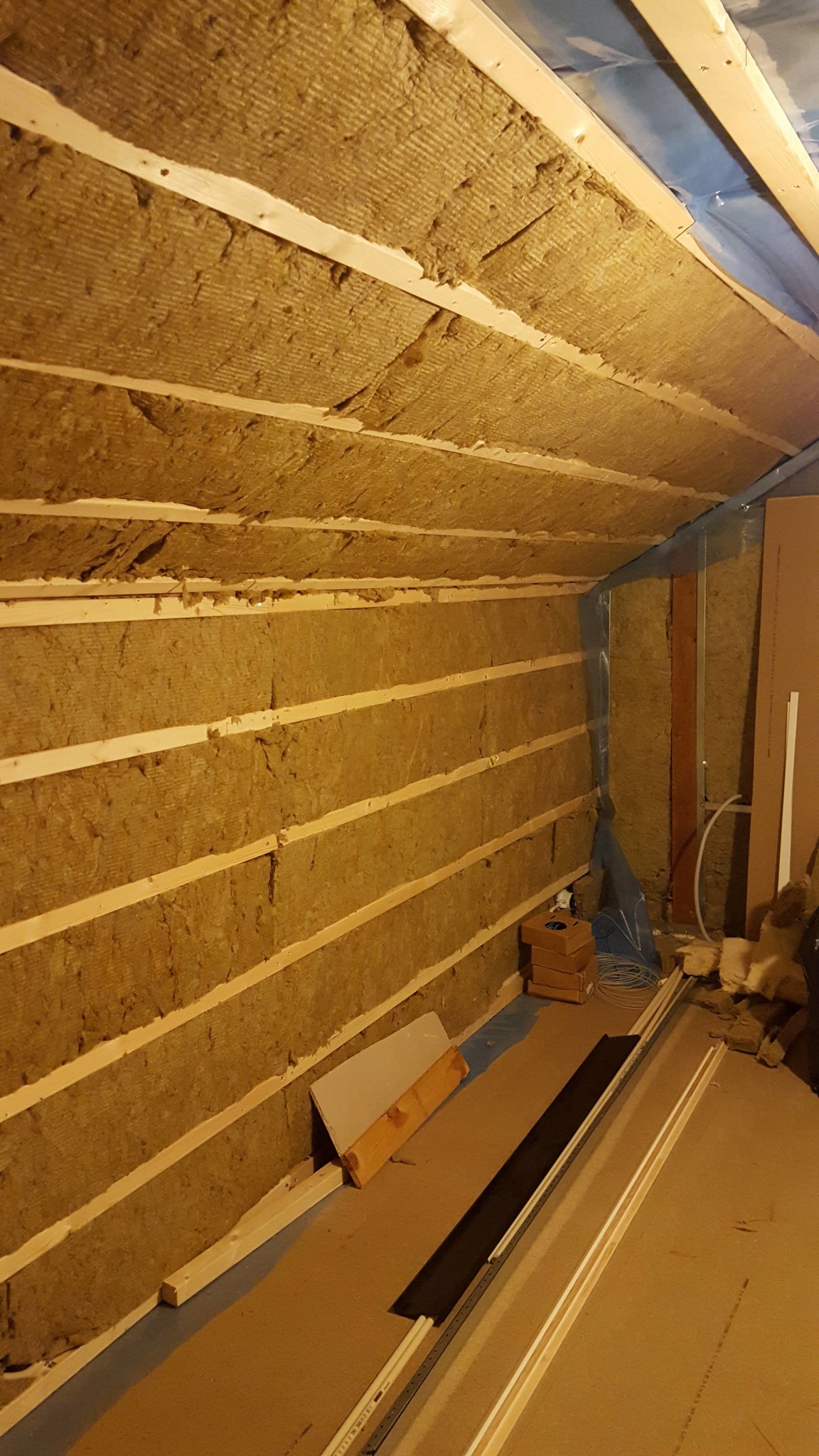

Renoveringsprojekt av ovanvåning med synlig isolering och träreglar på snedtak.
Renoveringsarbete på ovanvåning med gipsskivor och byggmaterial synliga.

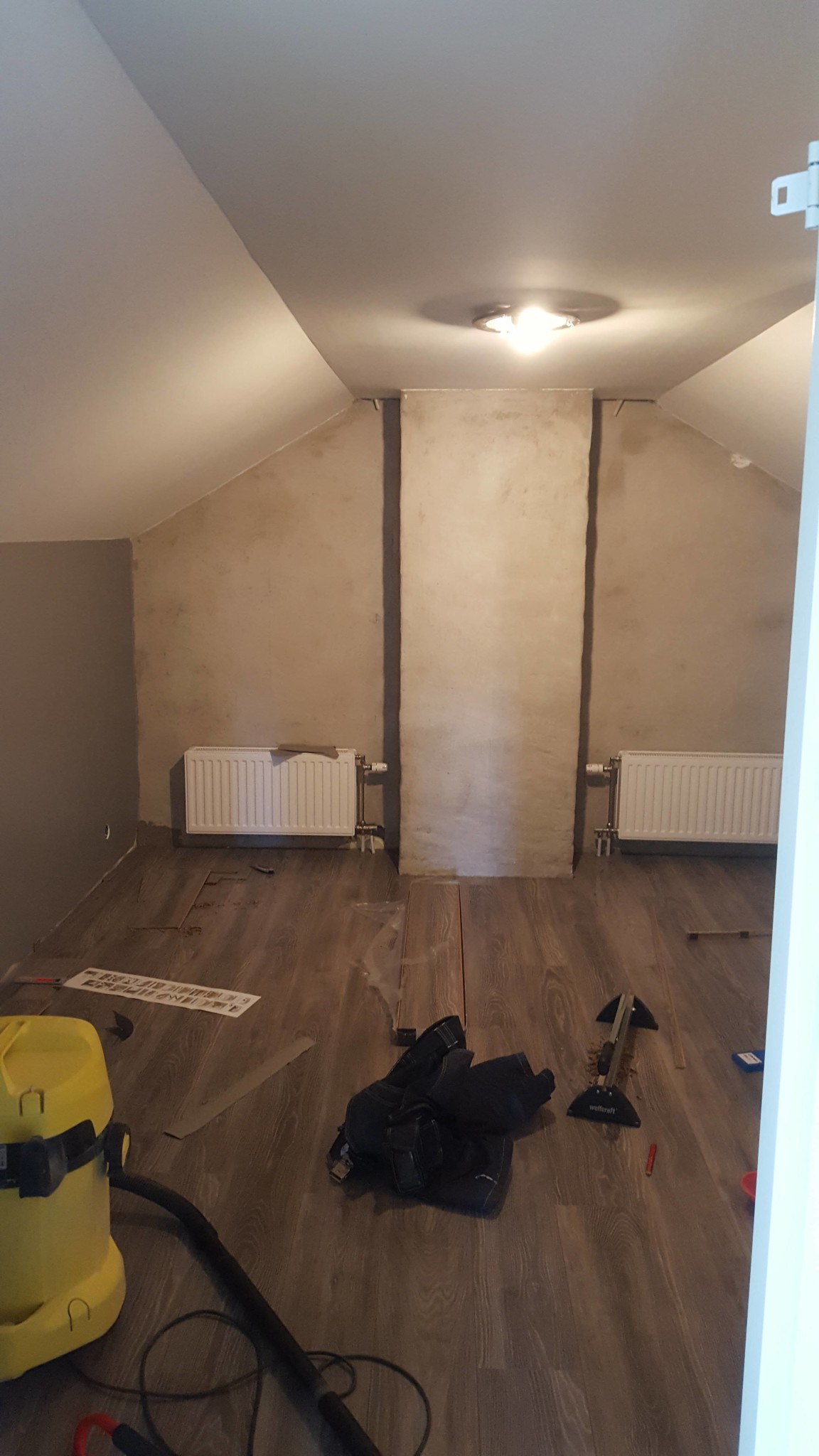

Renovering av ovanvåning med skråtak, synlig betongvägg, radiatorer och verktyg på trägolv.

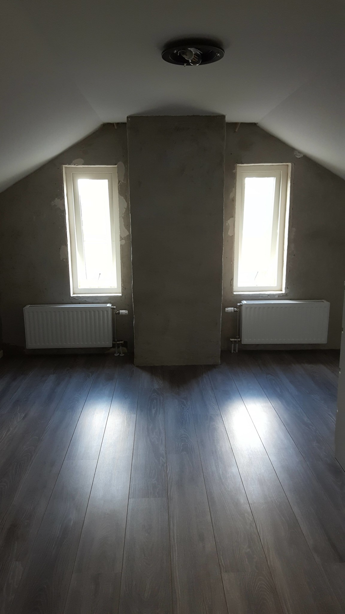

Renoverad ovanvåning med trägolv, sluttande tak, vita väggar och två element.

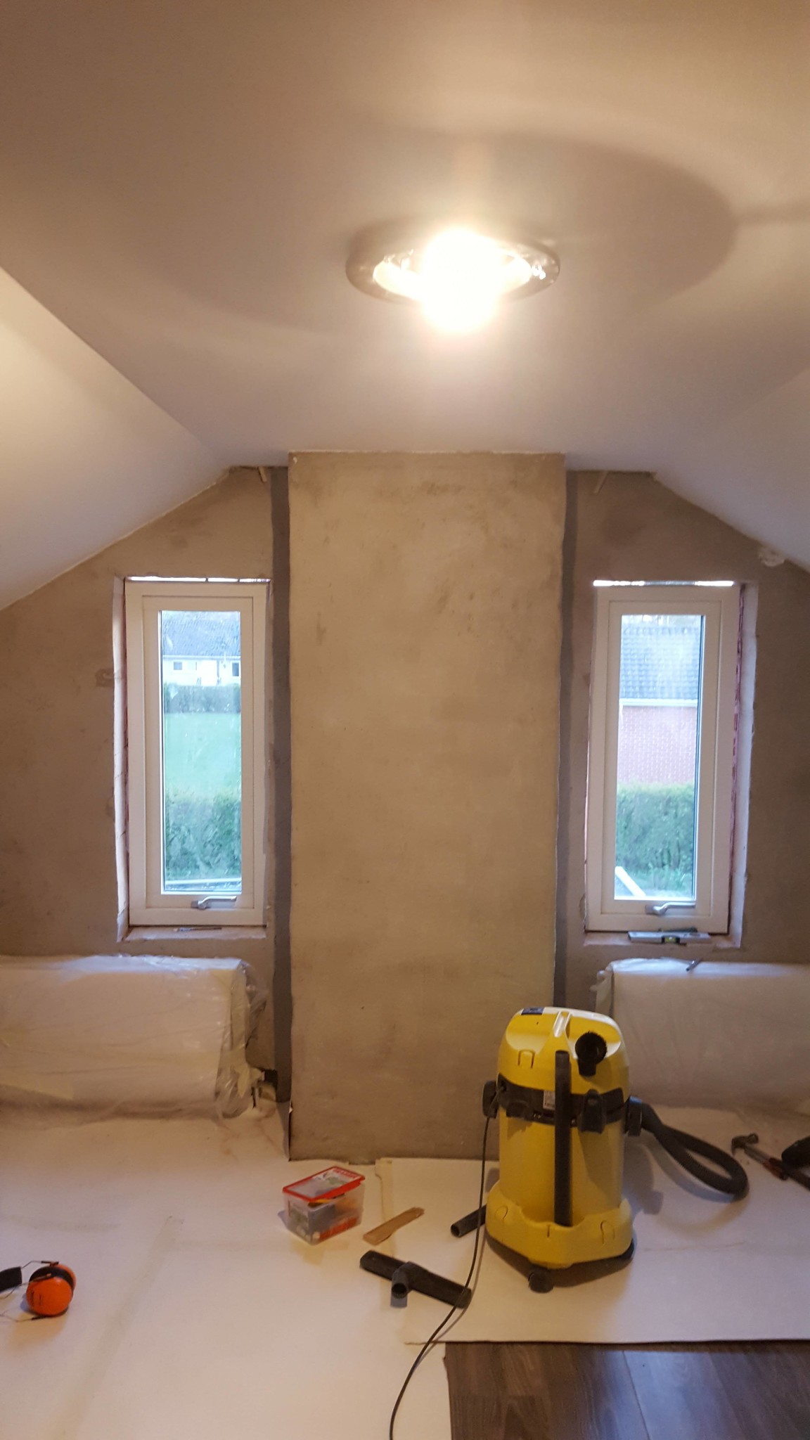

Renovering av ovanvåning med två fönster, spacklade väggar, konstruktionsmaterial och en golvdammsugare.

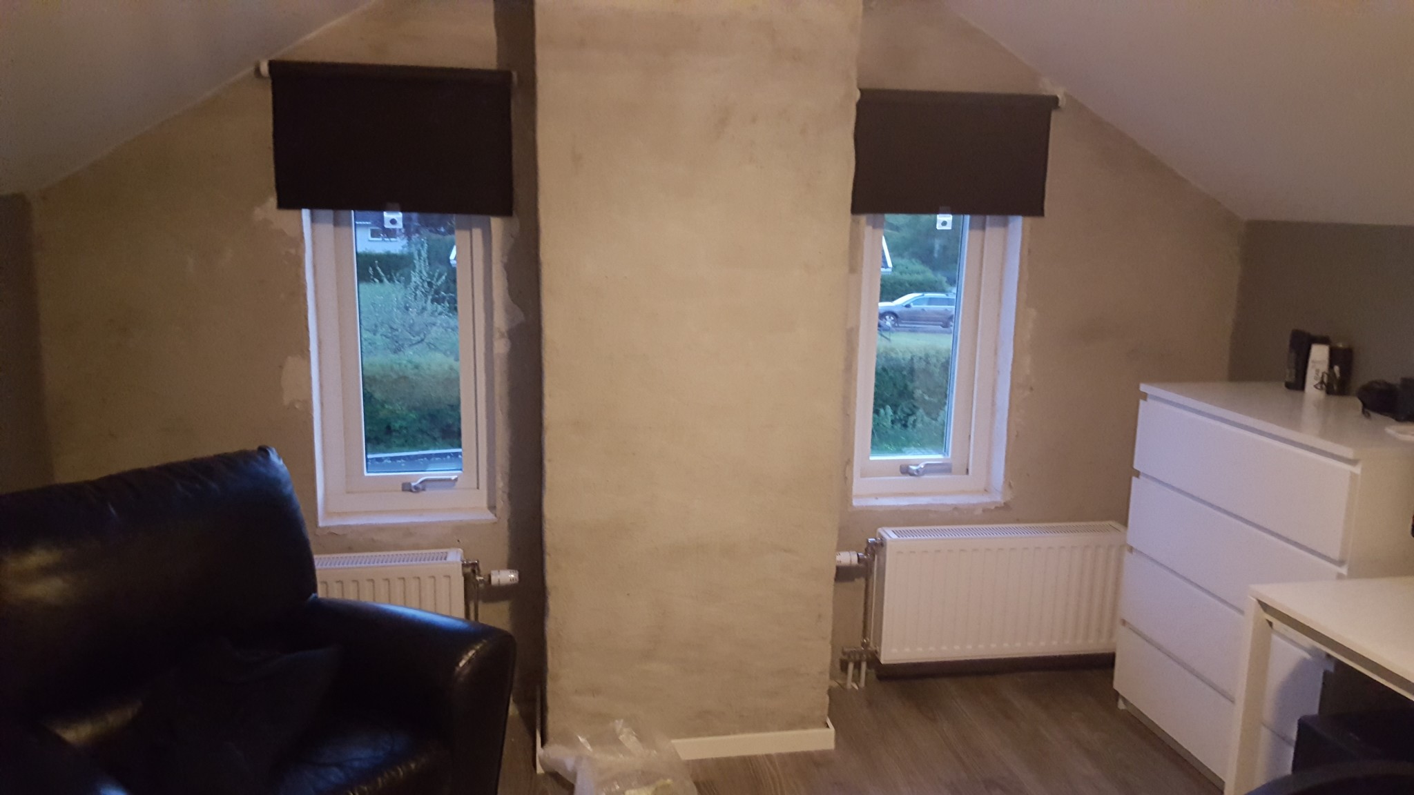

Ovanvåning under renovering med oavslutade väggar, två fönster och mörkt trägolv.

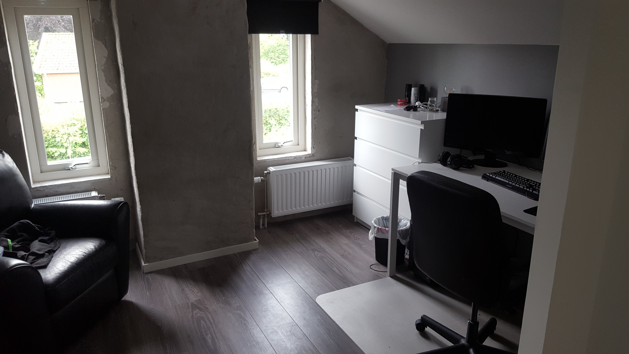

Ovanvåningsrum med två fönster, rullgardiner, vit byrå och en svart soffa.
Renoverad ovanvåning med gråa väggar, skrivbord med dator och svart fåtölj.

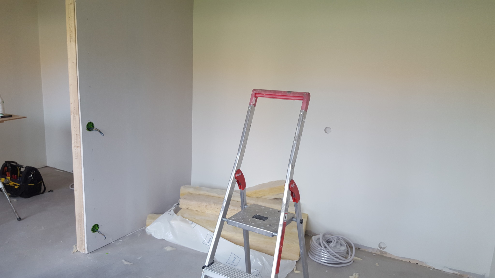

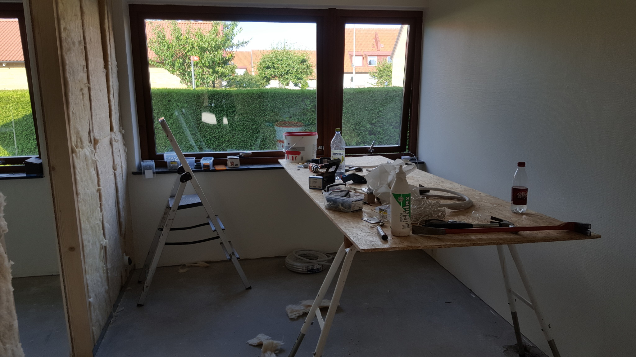

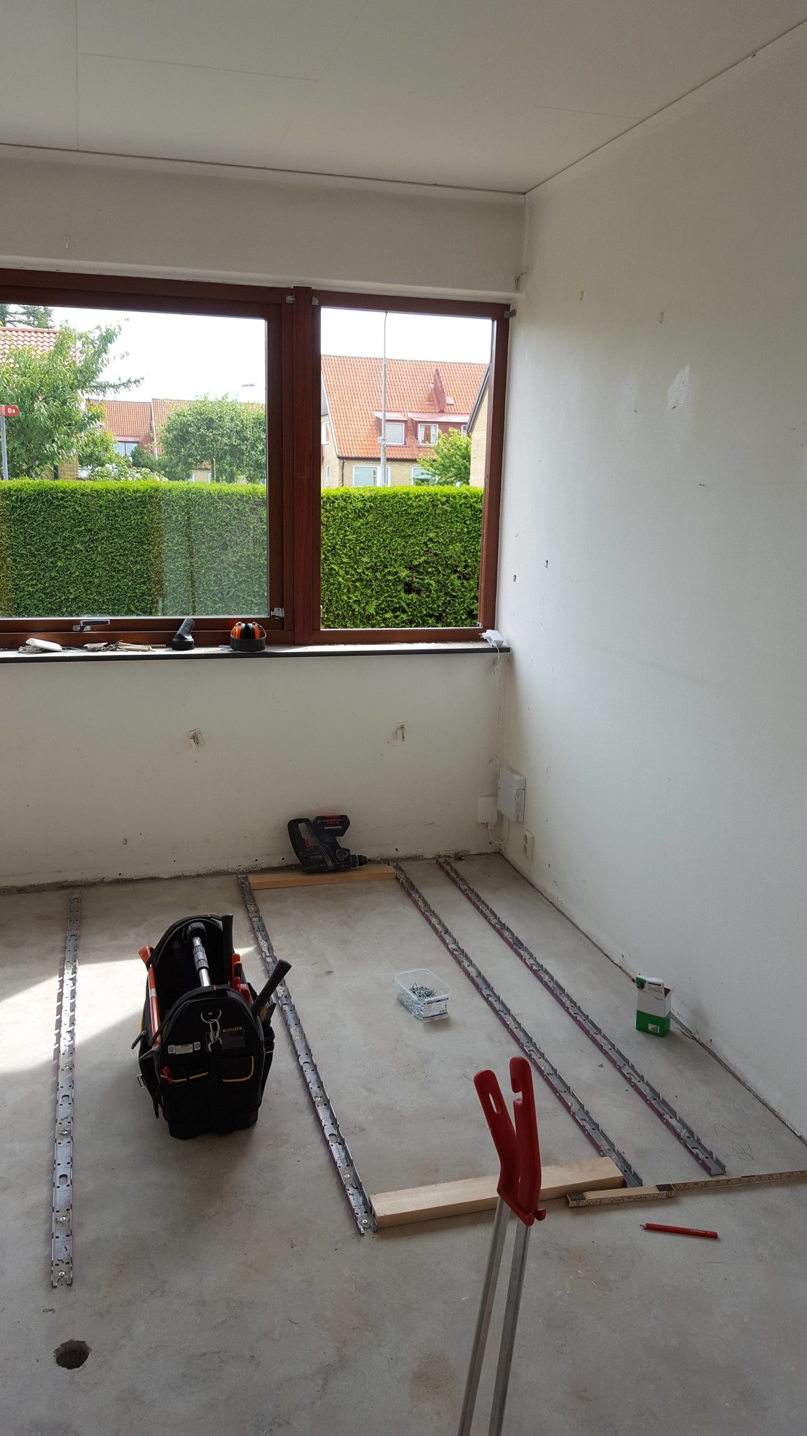

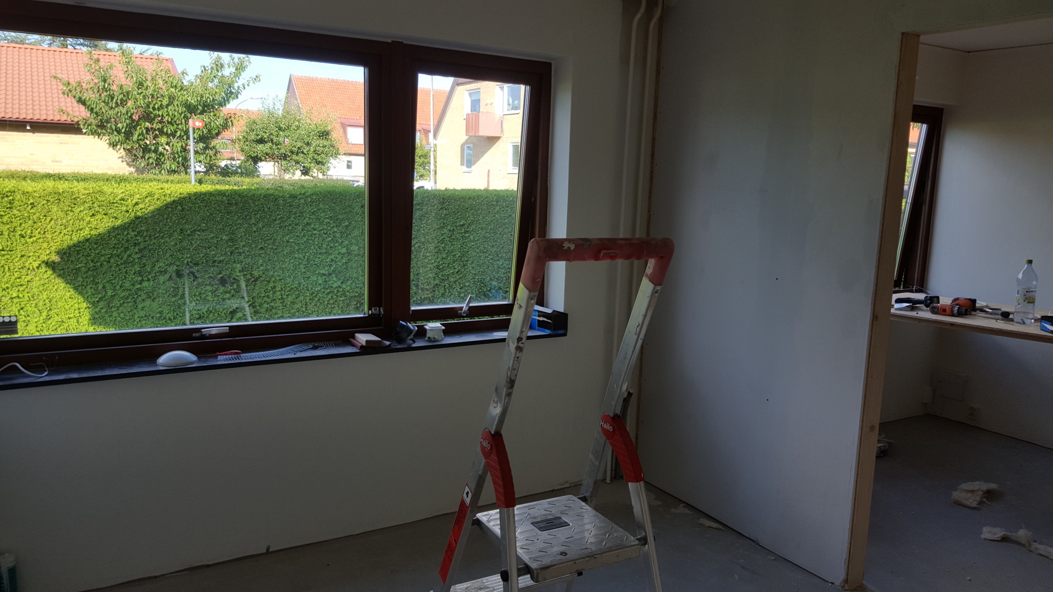

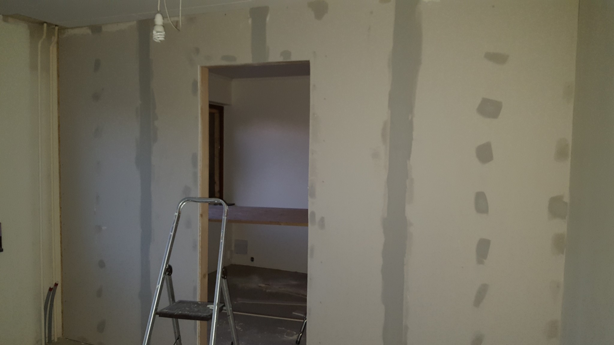

Och här är ett av de större rummen på bottenvåningen som blev kontor och lillflickans rum. Rum under renovering med verktyg på golv, osynlig golvvärme, och stort fönster med utsikt.
Rum under renovering med verktyg och material på ett arbetsbord framför ett fönster.
Renoveringsarbete på ett stort rum med spacklade väggar och en stege.
Renoveringsprojekt av ett stort rum med stege framför fönstret och byggmaterial på golvet.
Ommålat rum under renovering med en stege och elinstallationer synliga.

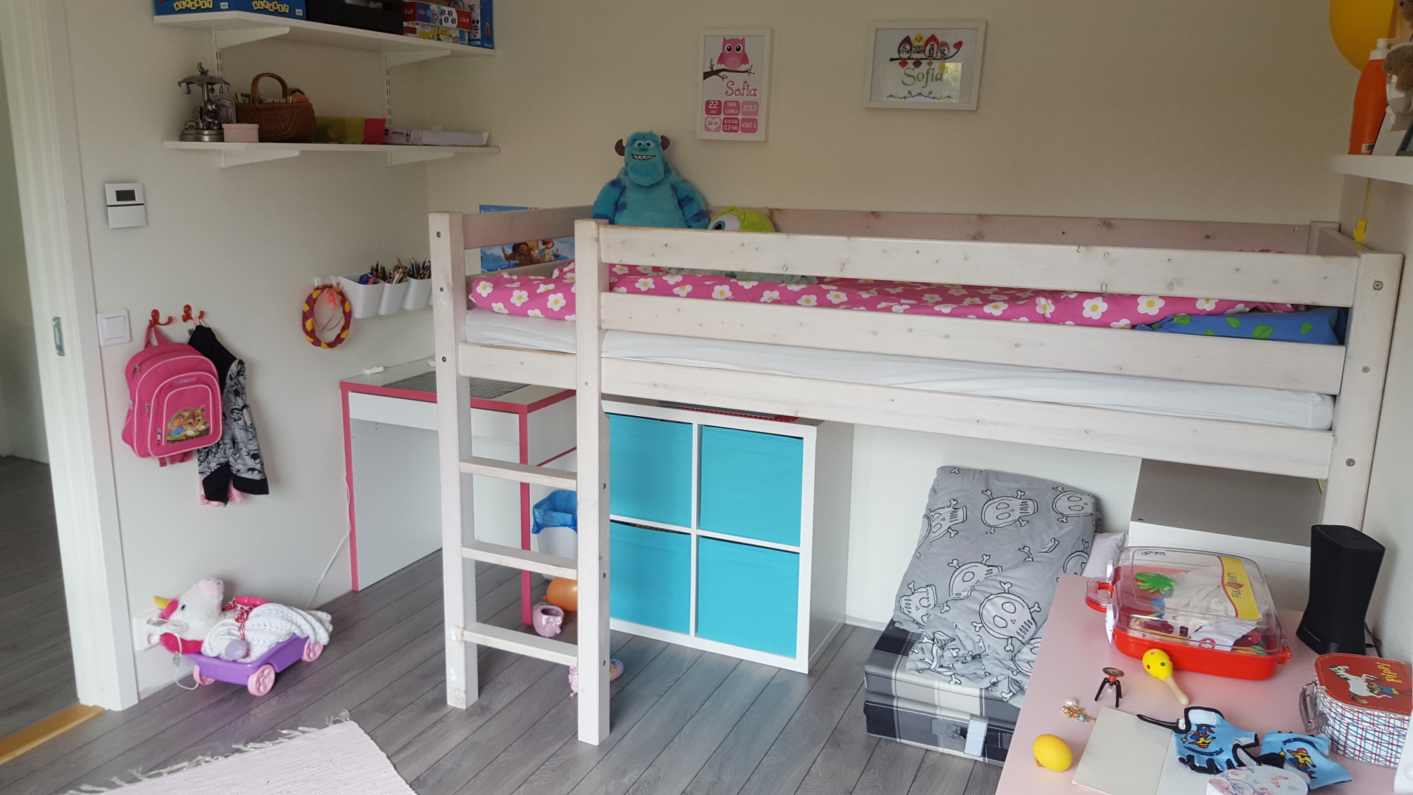

Barnrum med loftsäng, leksaker, vit och turkos förvaringsmöbel och rosa matta.

Lade ni golvvärmen direkt på plattan och flytspacklade?
Är plattan isolerad under eller bortsåg ni från detta?
I övrigt: bra jobbat☺
Huset står på krypgrund och har erge-bjälklag i betong.
Så underifrån är det 5cm betongplatta sen 8cm mineralull sen 5cm slipsats sen golvärmeslang i flytspackel ca 5cm.

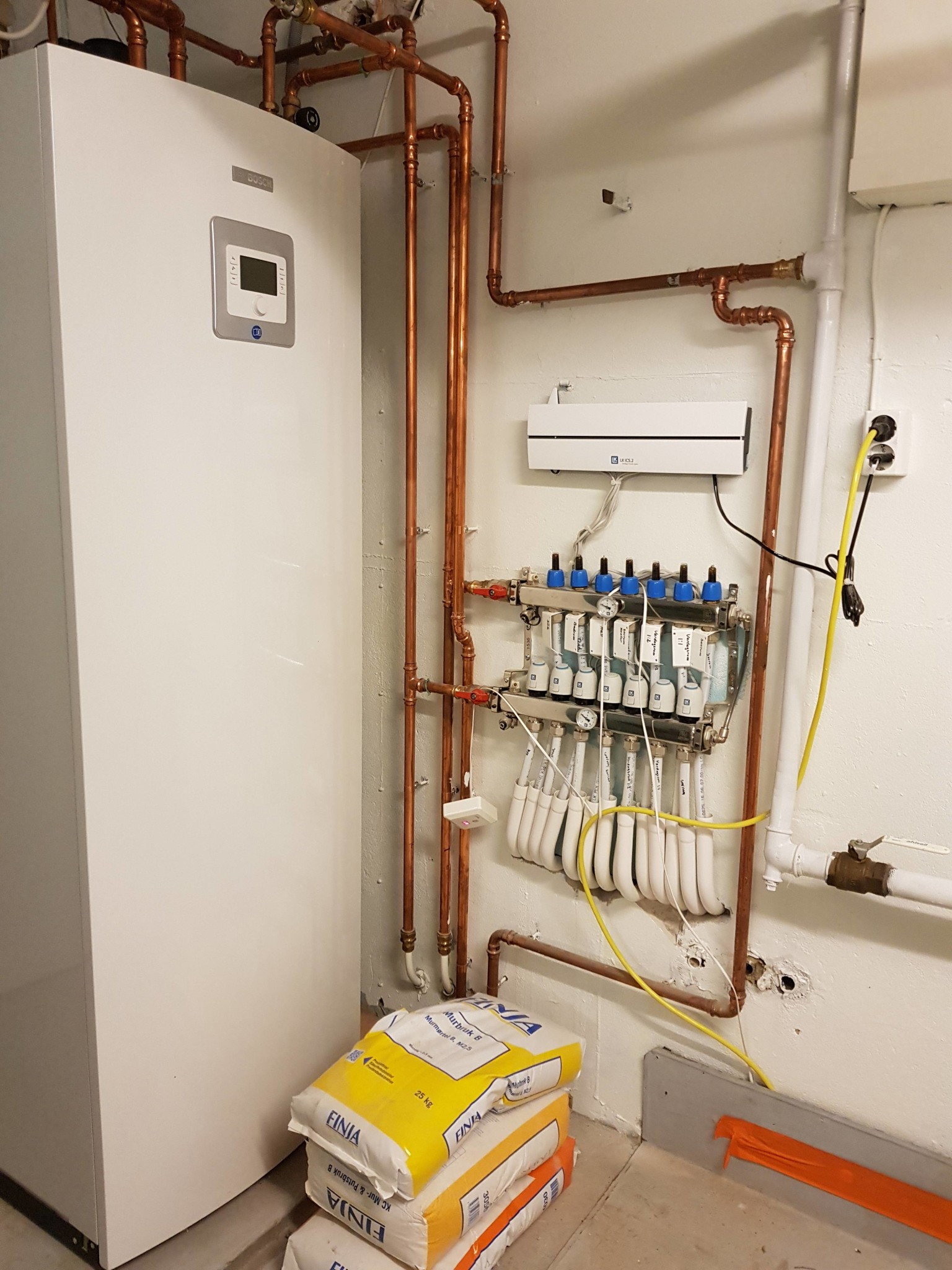

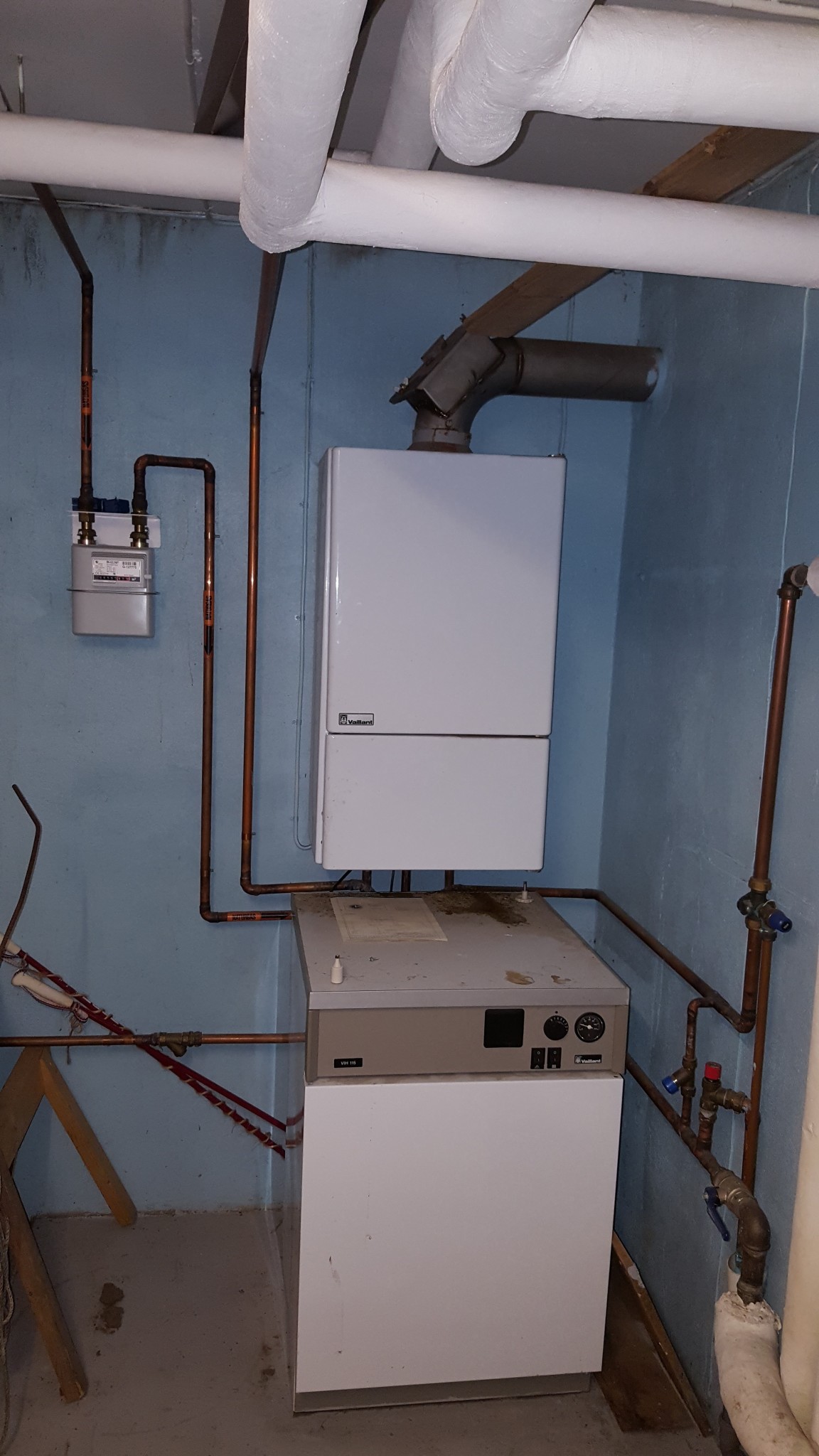

Husets hjärta före och efter Värmepanna och rörinstallationer i pannrum, före och efter renovering.
Före-renovering av pannrum med gammal panna och rörledningar.

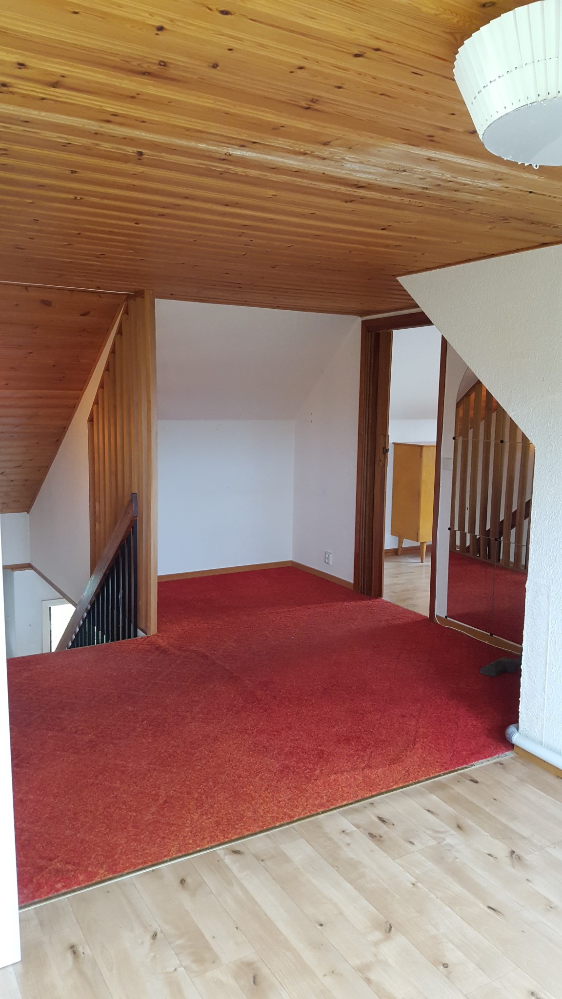

Innertak i trä med synliga bjälkar, trätrappa och röd heltäckningsmatta i husinteriör.
