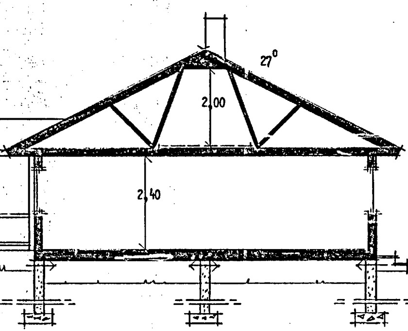

Tänkte jag lägger upp en tråd där man kan följa vår resa där vi gör om vår råvind till beboelig yta. Då vi insåg att det skulle bli för dyrt att göra ett taklyft så valde vi att gå vidare med att bygga om befintliga takstolar. Planlösningen är tänkt ett öppet utrymme mot väst med ett stort fönster och mot öst ett sovrum/kontor.
För detta har vi gjort en anmälan om förändring av konstruktion.
Förutsättningarna ser ut såhär:
Fackverkstalkstolar som ska byggas om och förstärkas med 220/45mm i överram och underram samt ny stödbensvägg på 100mm. För att kunna fördela mer last på innerväggarna så behövs förstärkning av bjälklagret i botten göras så fundament ska gjutas i krypgrunden som lasten ska kunna gå ner i.

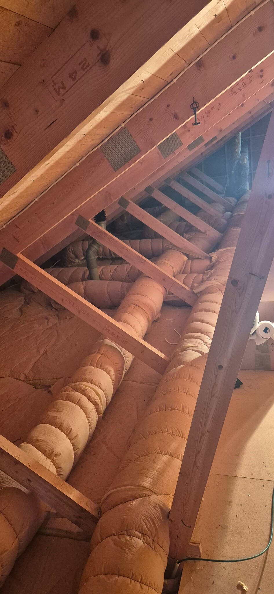

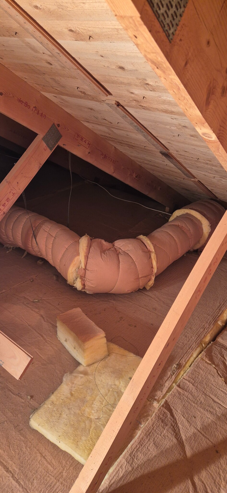

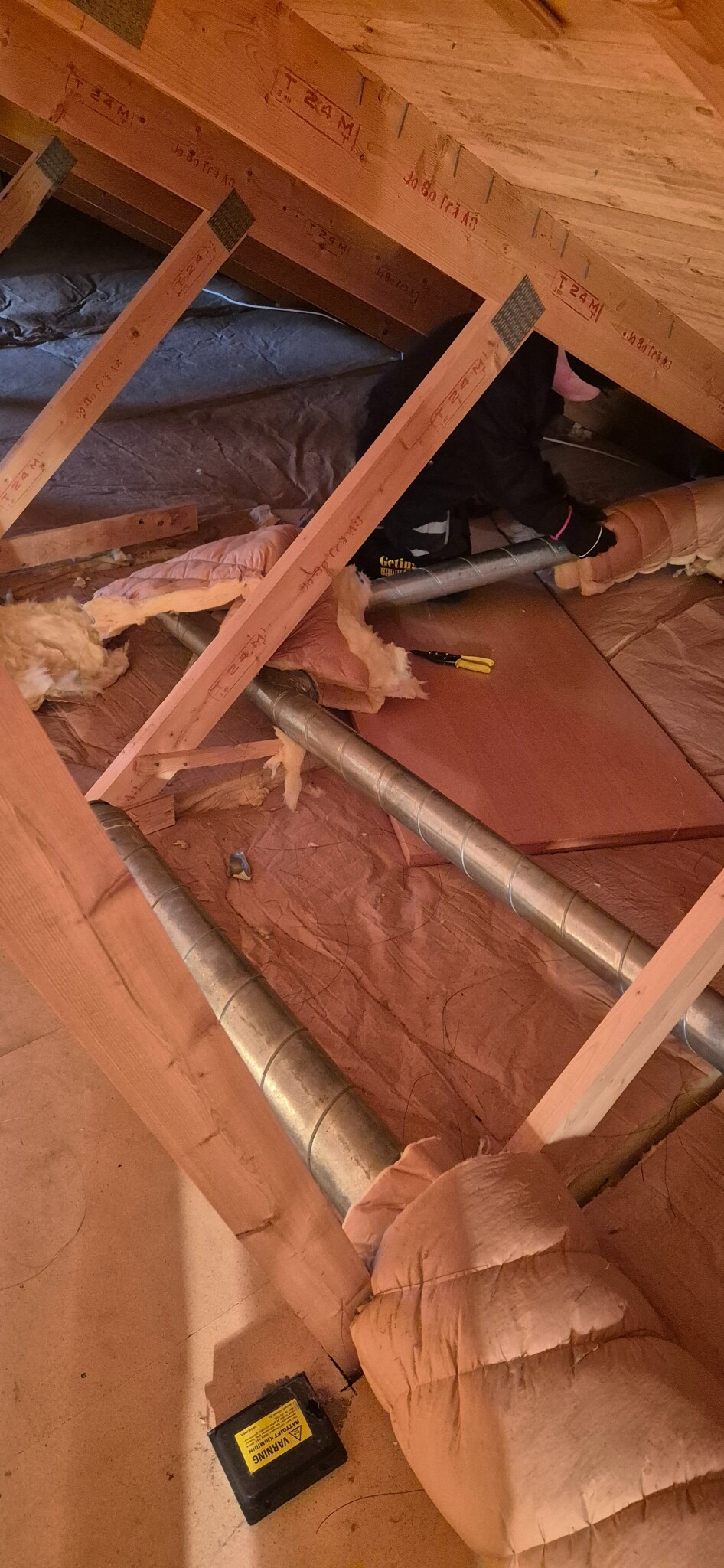

Till att börja med rev vi de befintliga ventilationskanalerna då vi före bytet till luft/vatten värmepump 2022 hade FTX system:

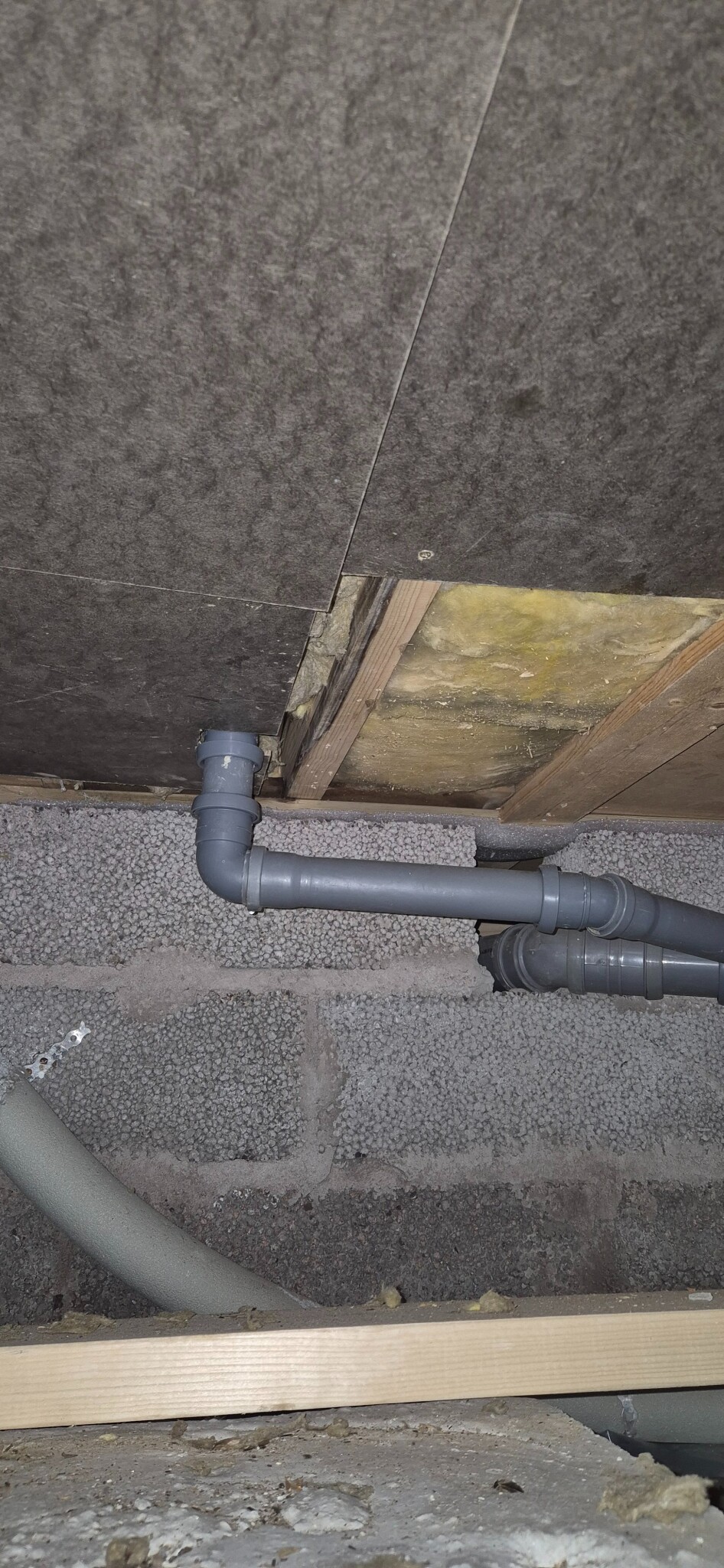

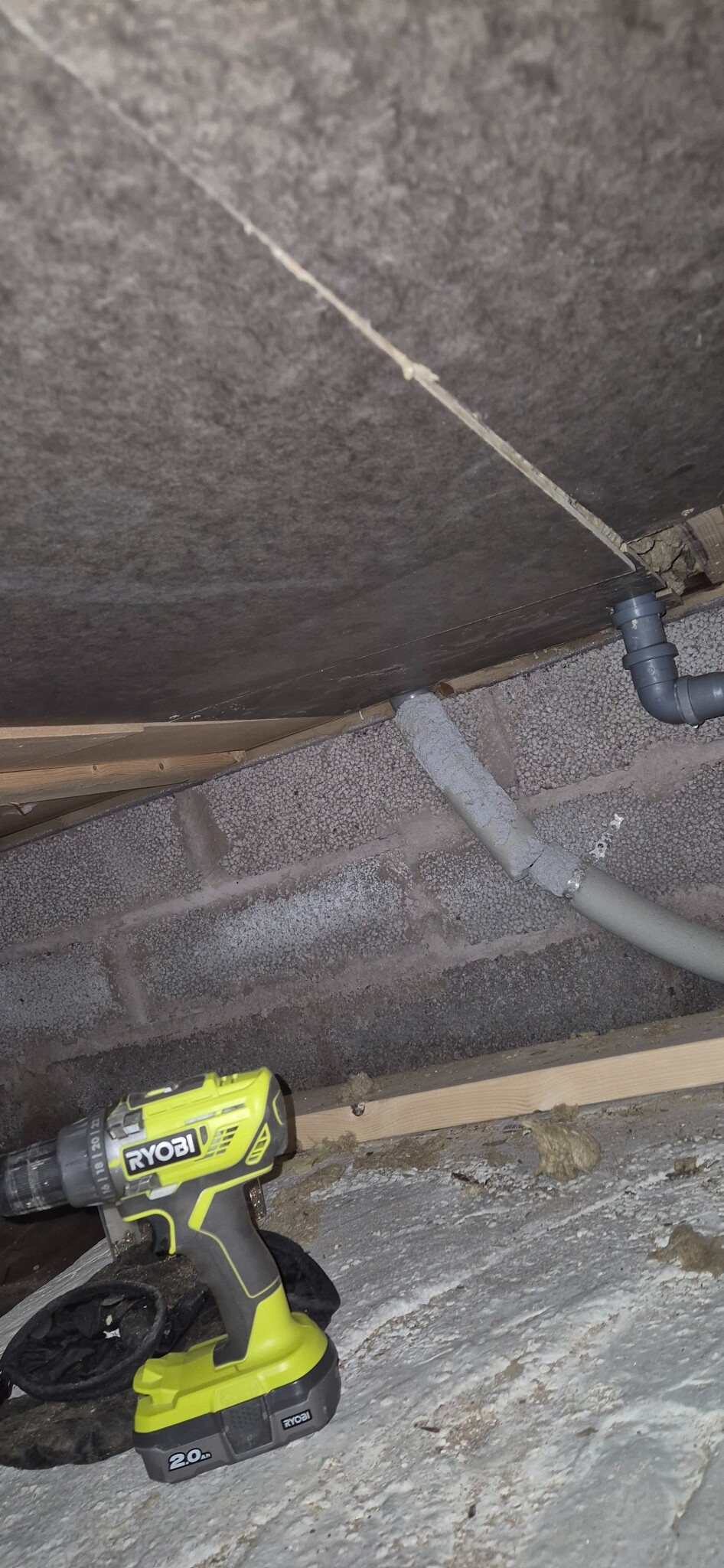

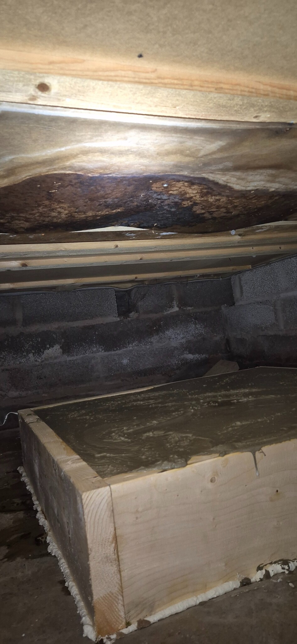

Efter att vi fått bort detta så var det dags för proffsen att ta vid, alltså snickarna då.. formar för att gjuta fundament i krypgrunden snickrades ihop och betong pumpades med slang in genom ventilhålen till krypgrunden.

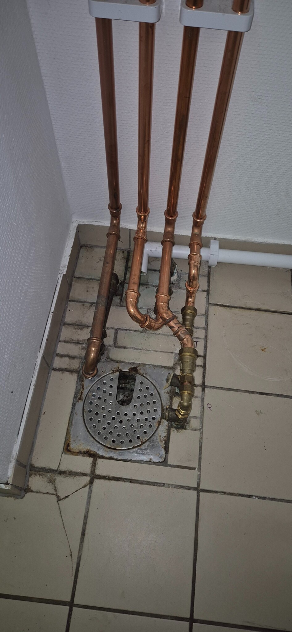

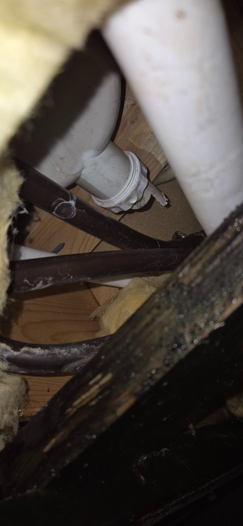

Spännande detalj i det hela är att en vattenläcka upptäcktes i trossbotten som man kan se rätt tydligt på bilden, det var avloppsröret ifrån en av golvbrunnarna dit enbart vatten från värmepumpen rann till. Tror de kan vara kondensvatten?? så inget jätte stort tillflöde men nog fan hade de gjort skada.

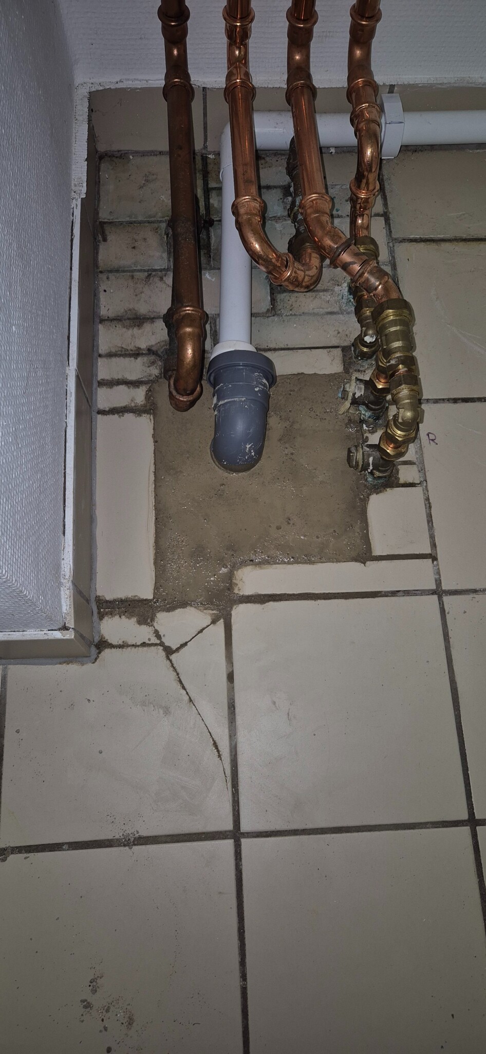

Sista bilden är en bild på hur vi löste det genom att gå med rör rakt igenom och gjuta igen golvbrunnen.

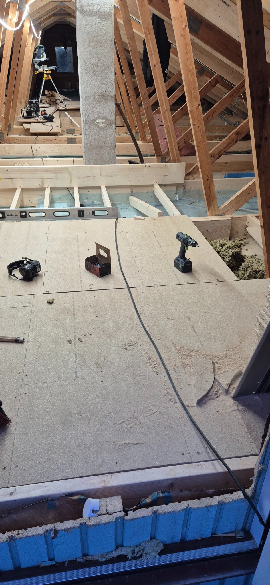

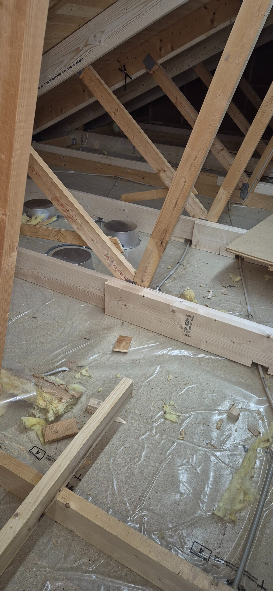

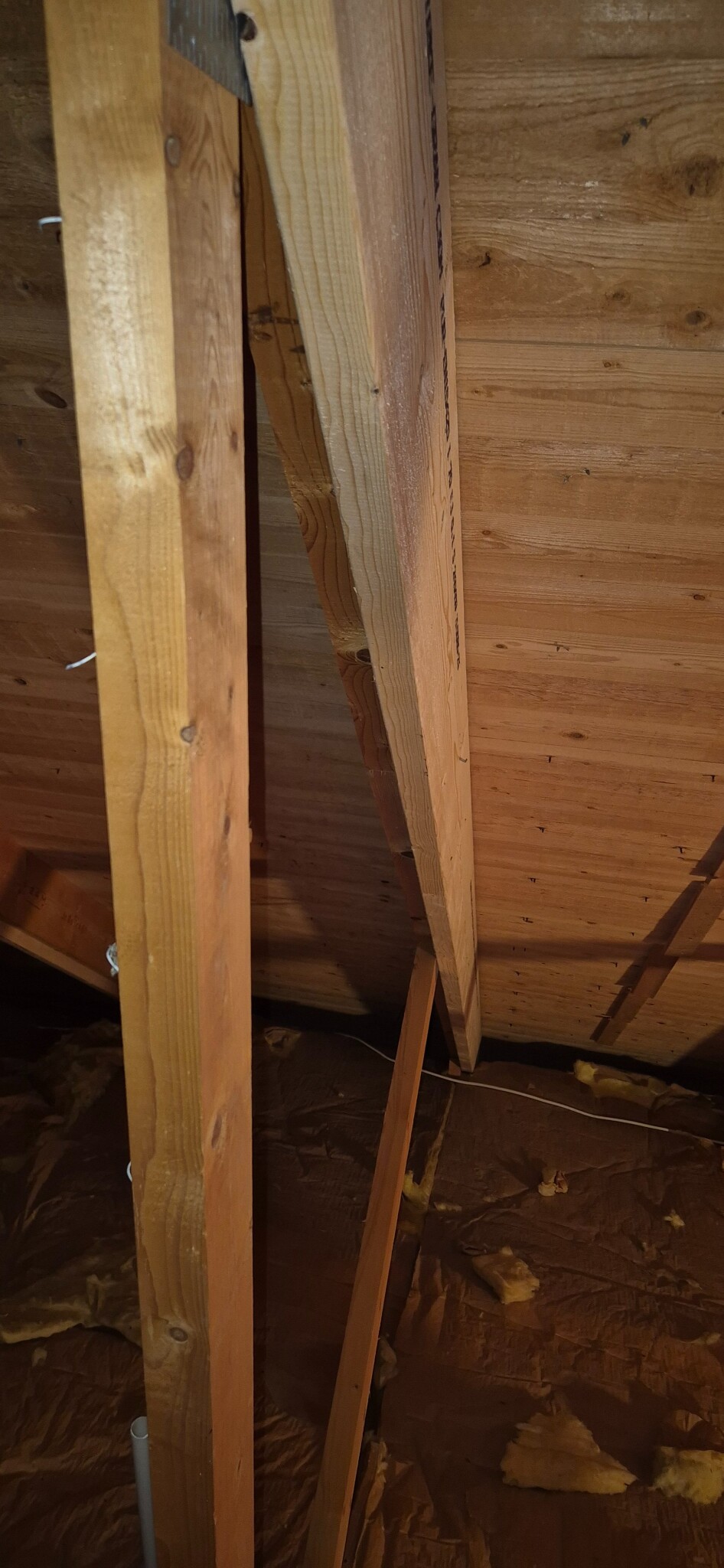

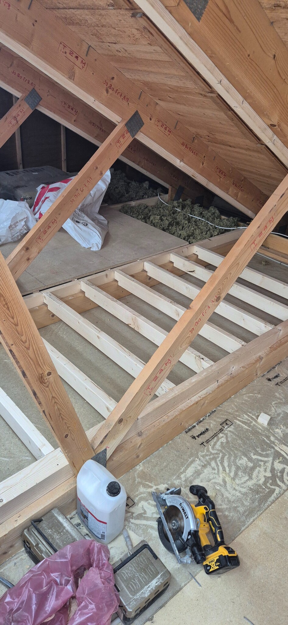

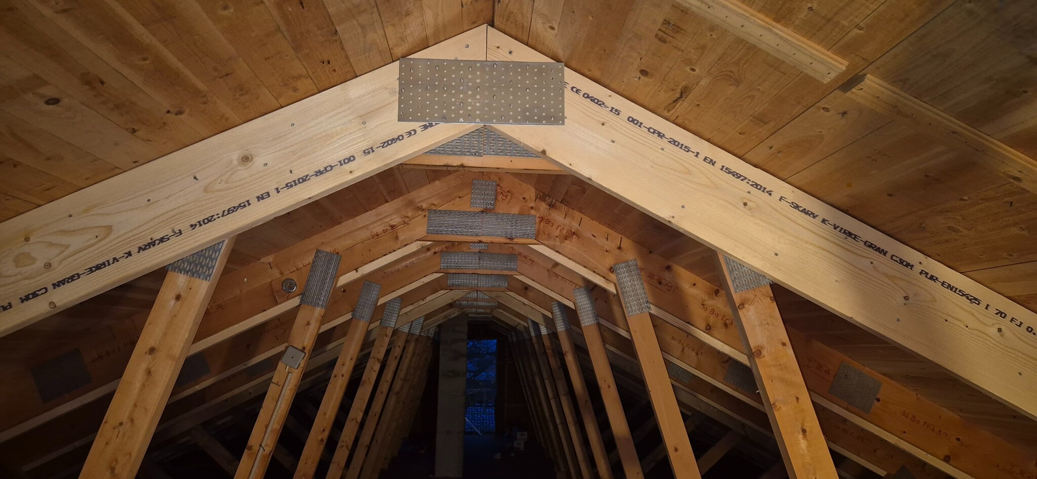

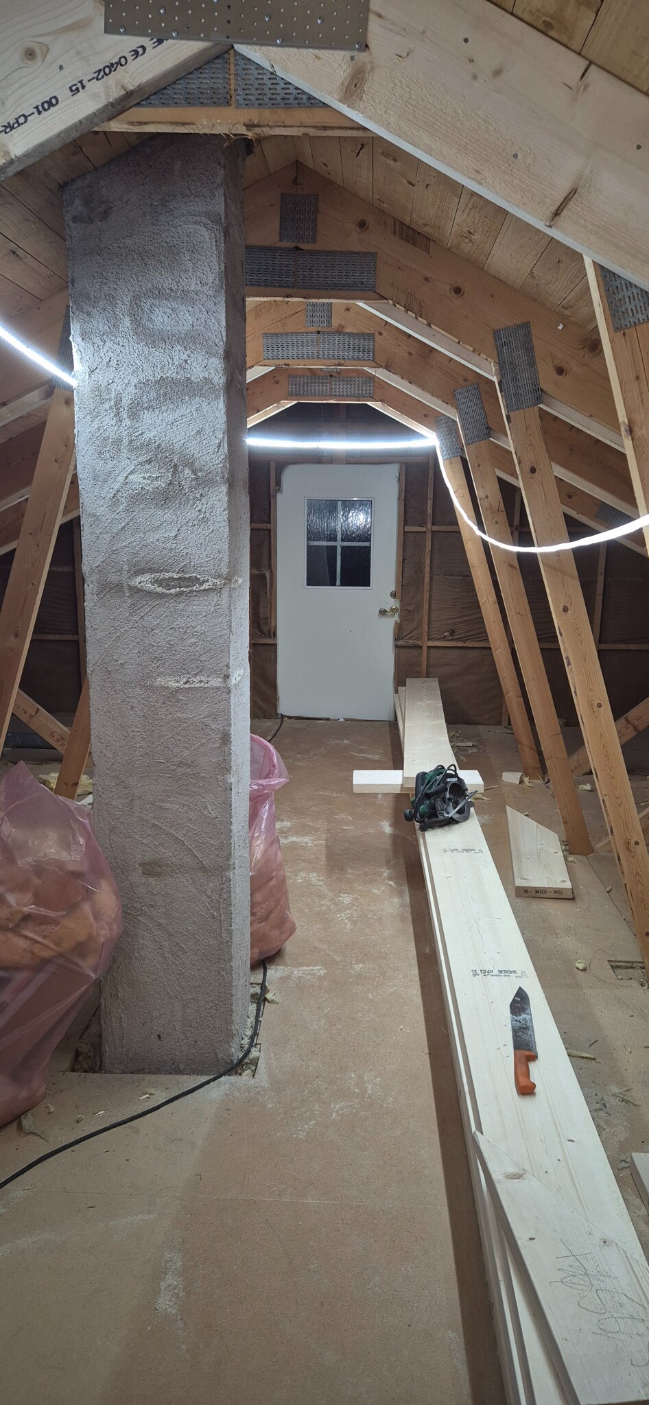

Första steget på övervåning var förstärkning av överramarna och även underramarna:

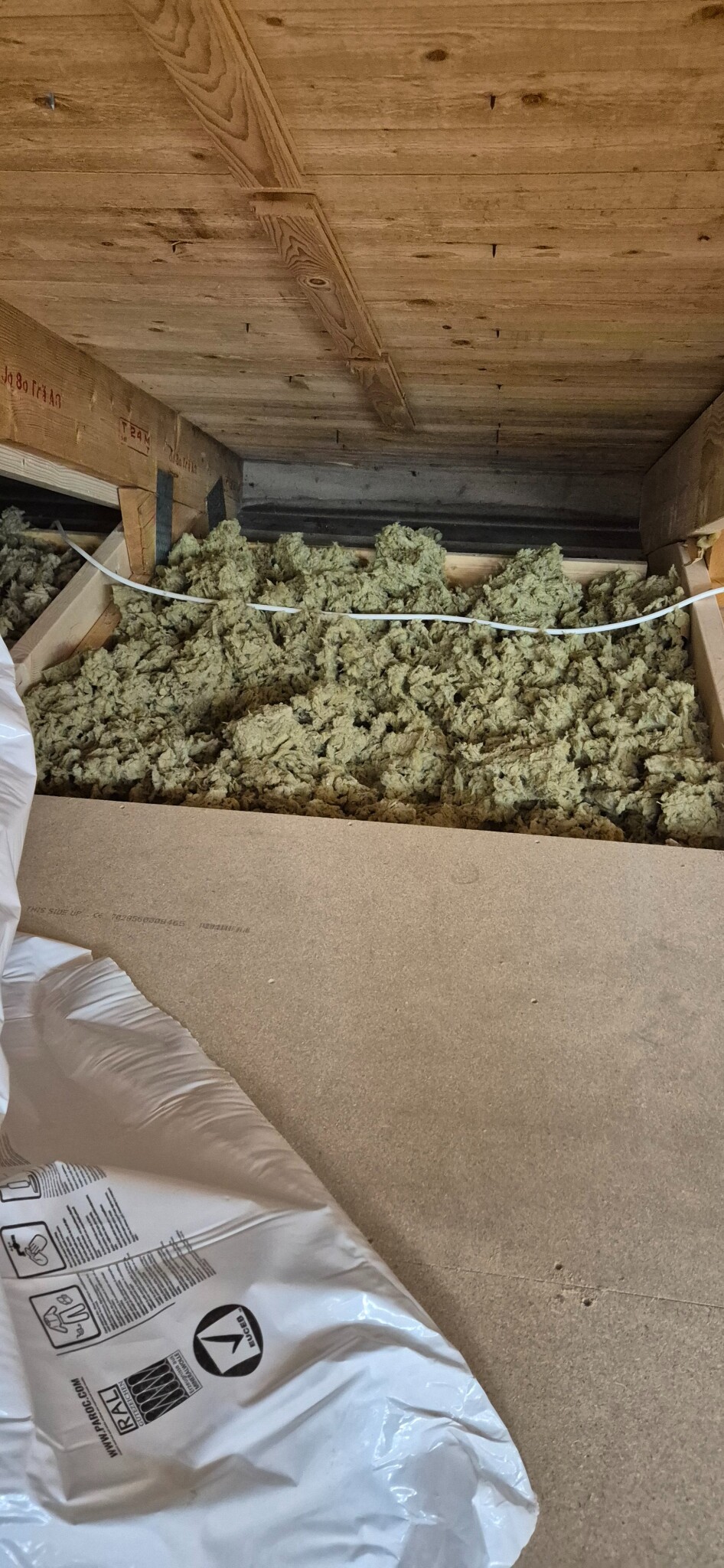

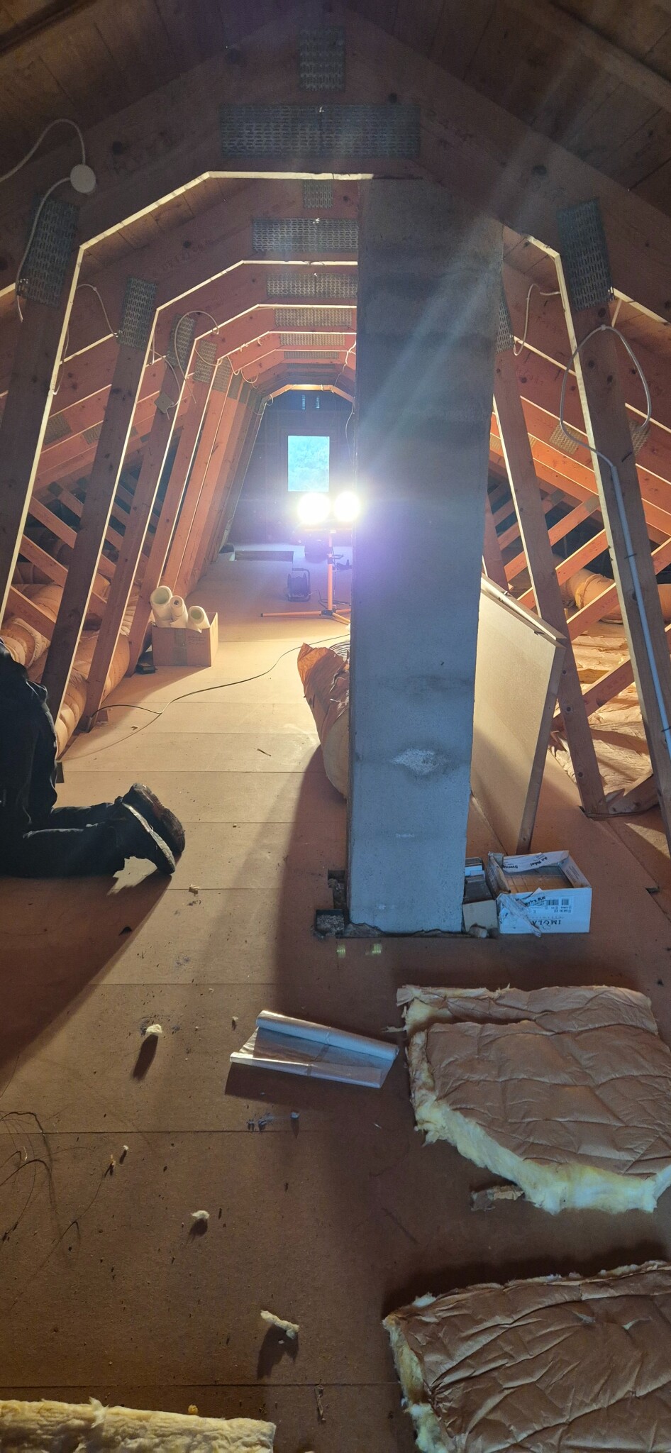

Sedan var det dags för att kortla och spånskivor samt isolering:

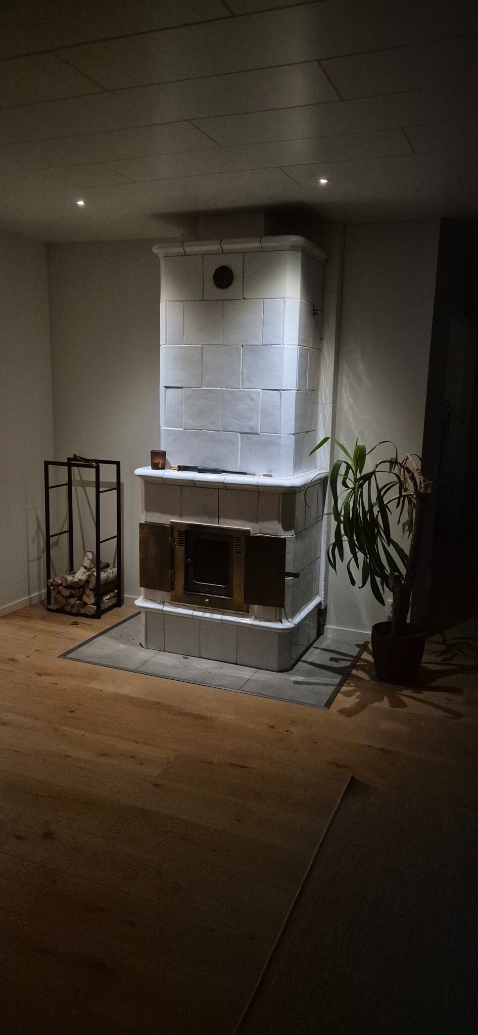

Elektrikern tyckte de var en bra idé att fundera över om vi ville ha något belyst på nedervåningen nu när vi har allt öppet då det är enklast att göra då. Mersälj såklart men vi svalde det betet genom att effektbelysa vår kakelugn:

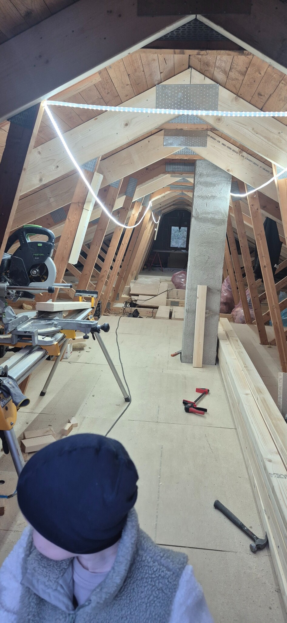

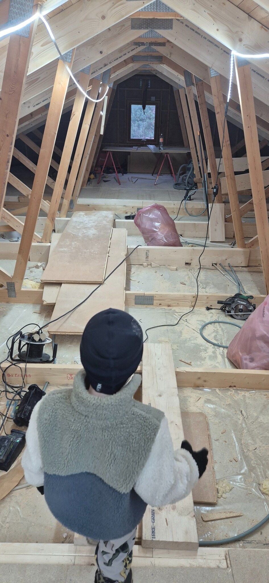

Golvet börjar ta form
Smidigt med att dundra in en ytterdörr i gaveln för att få in virke

Öppen golvyta blir ca 4,4m och de nya stödbensväggarna som ska ersätta fackverket hamnar så de blir 1m höga.jakobsbygge skrev:
Snickaren tog hjälp av Derome som har egna konstruktörer för att rita och räkna på konstruktionen och gör de gratis sålänge man köper materialet där igenom. Finns ju inga gratis luncher iofs så nånstans tar dom väl igen den kostnaden

-Takhöjd på mitten blir 2,1m
-Golvyta ca 4,4m
-Takstolarna idag är 145x45 i underarmen och 190x45mm i överarmen. Dessa förstärks med en 220x45 i under och överram. Sedan kunde vi tillgodoräkna oss att fördela last ner i innerväggarna då de har en viss bärande funktion även om dom inte bärande i teorin. Det är ändå 45x95mm reglar cc 60 i innerväggarna. Men lasten måste ta vägen någonstans därav längsgående 220x45mm som man förstärker bottenbjälklagret med och stolpar 95x95mm som går ner i nya fundament i grunden.
