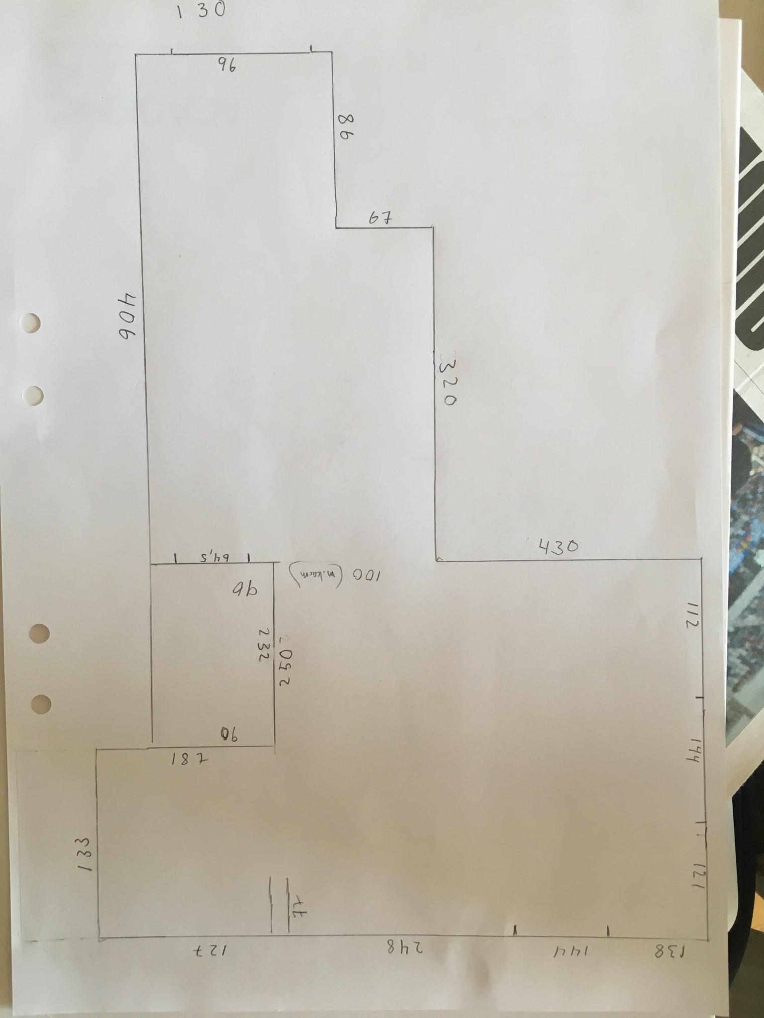

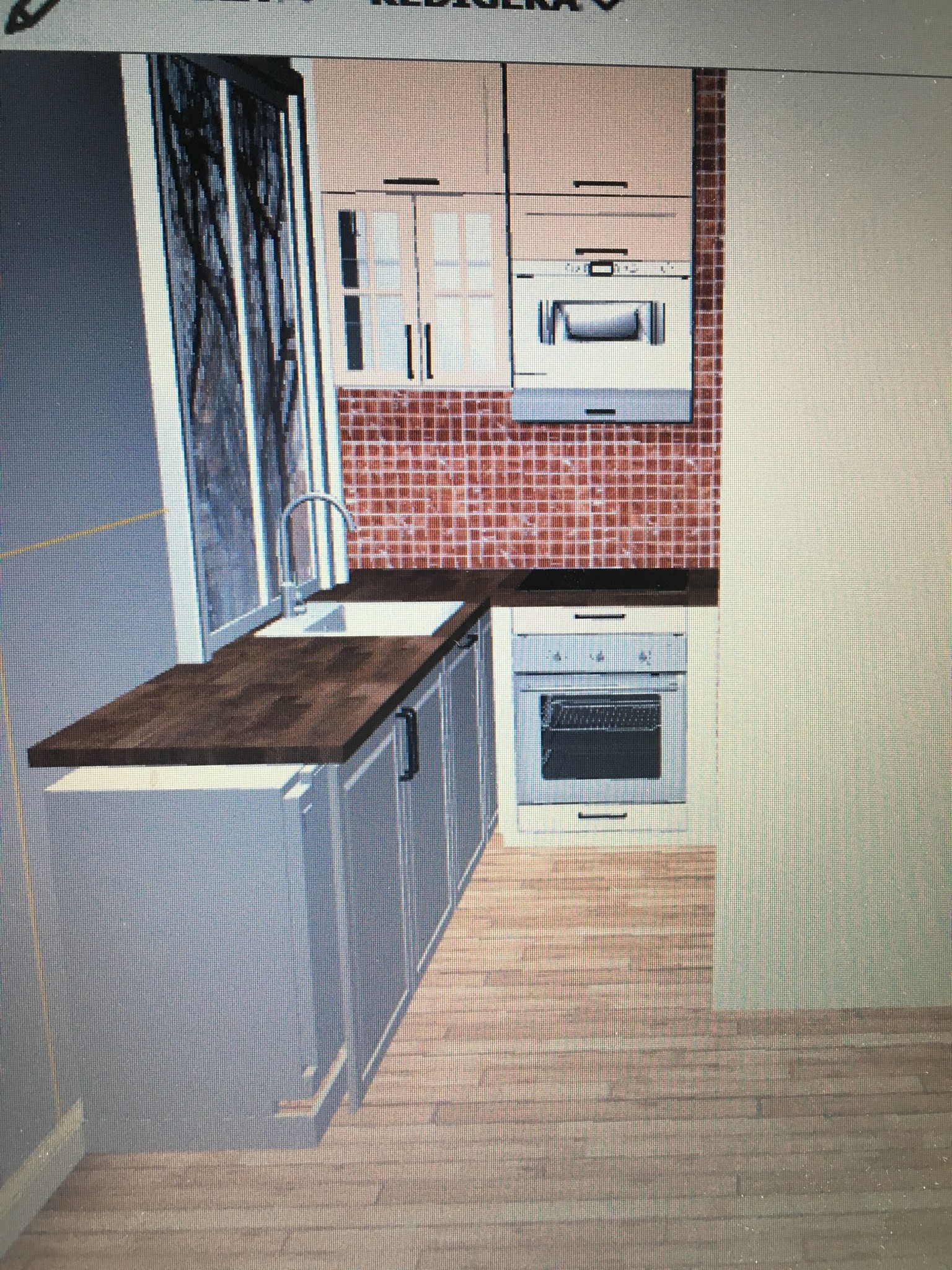

Jag själv ska precis påbörja en helrenovering av en etta på 33kvm, med en planlösning löjligt lik din!
Vi tänker precis som du göra det öppet in till köket och har skissat lite på det i IKEA-kitchenplanner som jag skarpt kan rekommendera för att se resultatet.
Så här är våran nuvarande kökslösning samt planlösning (dålig skala) ut:
