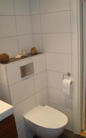

Angående toalettcisternen så har den blivit tätskiktad mot anslutande väggar, de började med kaklingen av fönsterväggen och långväggen på andra sidan toaletten så att de kunde tätskikta cisternen. Anledningen var enligt plattsättaren att han ville ha tätskikt bakom hela cisternen.
Så här har det blivit när allt är på plats:)

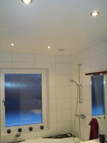

Fyra spottar blev det till slut vilket känns skönt när man vill ha lite extra belysning då och då.
..och här kommer toaletten som den blev till slut.

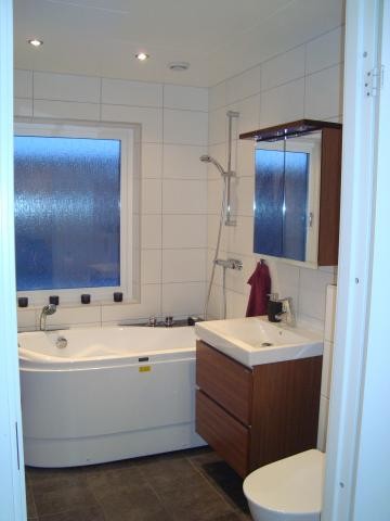

Badrum från dörren sätt

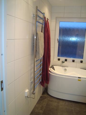

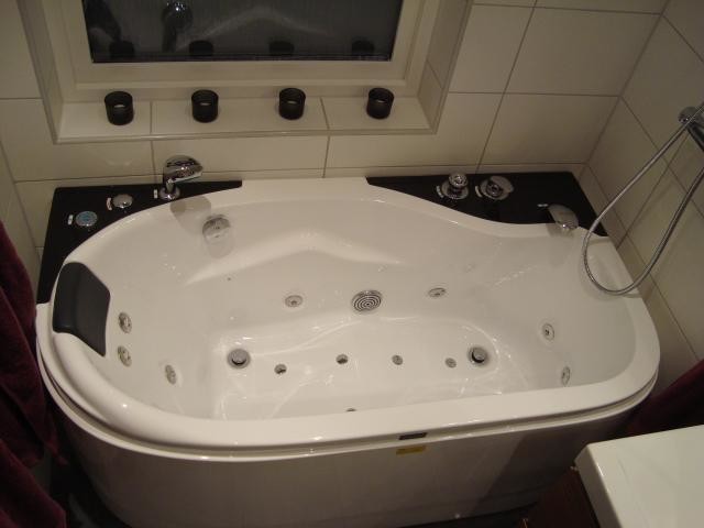

Badkar som i alla fall hittills har fyllt sitt syfte...

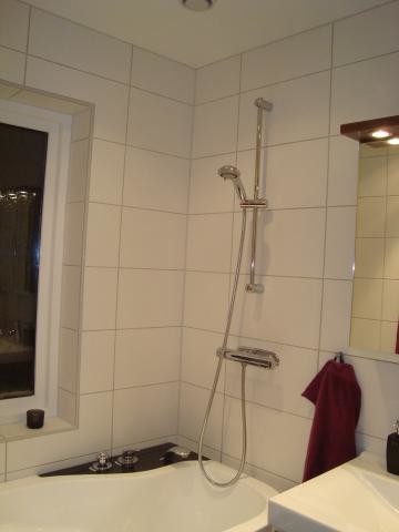

Så här blev det med en extra blandare som sitter på "duschhöjd". Så om vi skulle tröttna på badkaret om några år så kan vi montera ett par duschväggar och använda utrymmet som duschhörna.

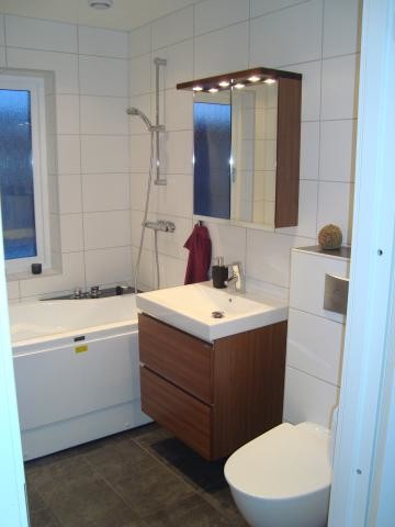

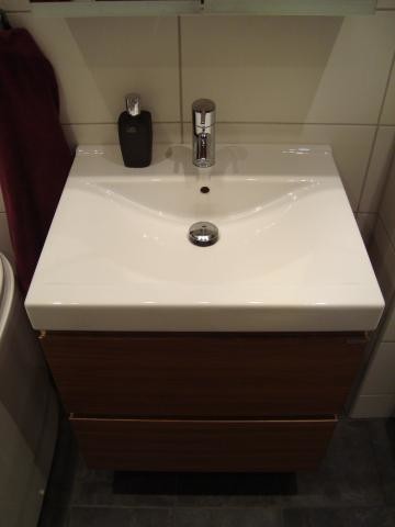

Slutligen kommer en bild på vår kommod.

Hur starka spottar blev det? 230 eller 12V?

Det blev 230V, 50W med stora spottburkar som elfirman satte in.

Jätte fint, smart att du framtids planerar med dusch. många tröttnar på de konstiga badkaren eller tycker det är smidigare med dusch. Lätt att fixa det då !
