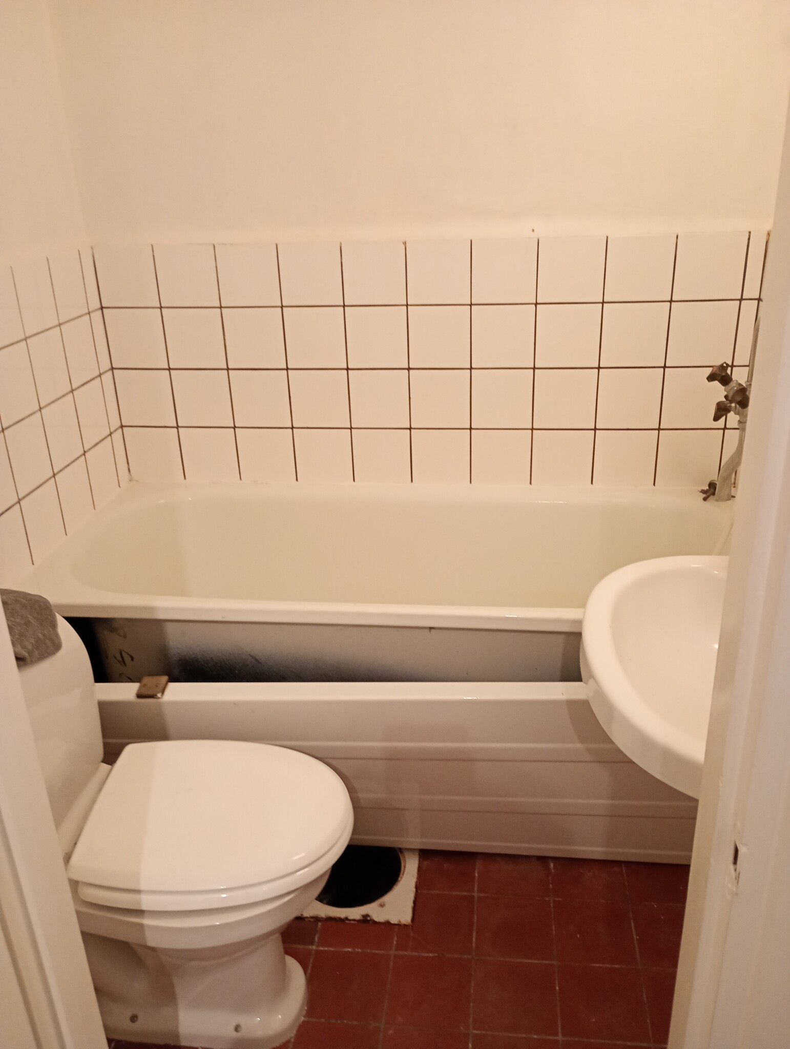

Bor i Stockholmsområdet och vill totalrenovera ett litet badrum på 2kvm som typ inte har renoverats sen 50-60 talet. Någon som kan uppskatta om vi talar ca 100 000 eller mer åt 200 000 för att:
- Riva gammalt kakel och ta bort inbyggt badkar
- Ta bort toalett+handfat
- Nya våtskikt
- Borra bort gammal gjutjärnsbrunn, flytta brunnen
- Dra om el (ev. ej nödvändigt)
- Installera dusch
- Fixa så man kan stänga av vatten lokalt med kulventiler
- Kakla golv, kakla duschhörna, (ej kakel hela vägen upp till tak)
Säg att jag köper det billigaste kaklet, toaletten, handfatet, kanske river en del själv, forslar bort vissa saker själv. Ingen fancy golvvärme eller något sånt. Ungefär vilket pris måste jag räkna med?

Badrumsfirmorna brukar ta minst 150 000 för hela jobbet och då tillkommer kakel, klinker, toalett och annan inredning. Det tar ungefär 4 veckor så det mesta av kostnaden ligger i arbetstid. Gör du en hel del själv så kan du minska tiden med några dagar och därmed kostnaden.
Under 50- och 60-talet förekom det att fix, fog och/eller kakel kunde innehålla asbest.

Blir det billigare att ta in separata entreprenörer istället för firmor?BirgitS skrev:
Får akta mig för asbest 😅

Det beror på hur lång tid du har på dig. Det bör bli billigare men det kan ju bli stående i några veckor medan du väntar på att nästa hantverkare ska ha tid att komma. Om du har otur och elektrikern blir sjuk dag 1 när hen ska koppla bort all el så kan ju ingen annan jobba innan elektrikern blir frisk och om du då har bokat in en "rivare" dag 2 så får du betala den personen ändå.
Nonsense. A professional should do such a small bathroom in no more than 2 weeks. The cost of labor is no more than 100K, which is over 1K SEk per hour! I recently did such a minimalist bathroom for my brother. It took me a week. But it's new, not a renovation. No demolitions. And I don't do it every day. Made in Poland, but according to Swedish standards. Even many of the materials were bought in Sweden. I think it can be done (even with materials) for about 100,000.BirgitS skrev:
Ingen seriös, svensk, skattebetalande firma helrenoverar ett badrum av den typen för 100k.S sturnus skrev:Nonsense. A professional should do such a small bathroom in no more than 2 weeks. The cost of labor is no more than 100K, which is over 1K SEk per hour! I recently did such a minimalist bathroom for my brother. It took me a week. But it's new, not a renovation. No demolitions. And I don't do it every day. Made in Poland, but according to Swedish standards. Even many of the materials were bought in Sweden. I think it can be done (even with materials) for about 100,000.

Med våtrumsmatta och -tapet får man ner priset väldigt mycket för då tar det bara typ några timmar att få dit dem. Sen tillkommer förstås tid för att flytta golvbrunn, få till rätt fall etc. men det går betydligt fortare än att få dit tätskiktsfolie, sätta kakel och klinker, samt foga.
Det är möjligt. Det hänger väl på hur mycket du är beredd att göra själv, och vilka krav föreningen ställer på bygget. Gissningsvis kräver de behöriga entreprenörer inom el, VVS och plattsättning.inteintejag skrev:
Nej. Om det är två eller fyra kvadrat påverkar inte slutpriset så mycket. Fyra kvadrat i en villa kan bli billigare än två kvadrat i en stadslägenhet med allt stök den sistnämnda innebär. Och det här ser onekligen ut som en äldre lägenhet i stan där allt ska ut ner till bjälklaget och göras om.S sturnus skrev:
100k kostade ett normalt badrum för 20 år sedan.
