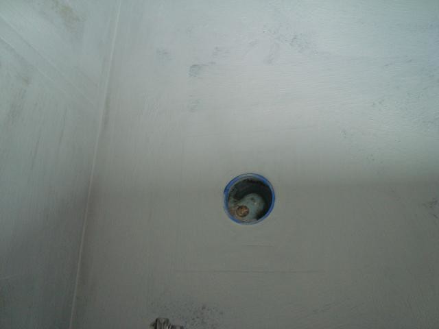

Innan badrummets väggar började rivas så upptäckte vi att bakom den gamla duschblandaren fanns ett litet gottebo med någon form av kopplingspunkt till badrummet och gästtoaletten.
För att få badrumsväggarna så täta som möjligt vill man så klart få bort denna kopplingspunkt ifrån väggen.

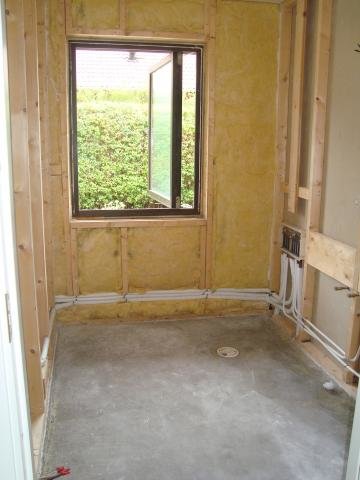

Här har vi rivit bort väggar och plastmattan.
och här har vi problemobjektet.

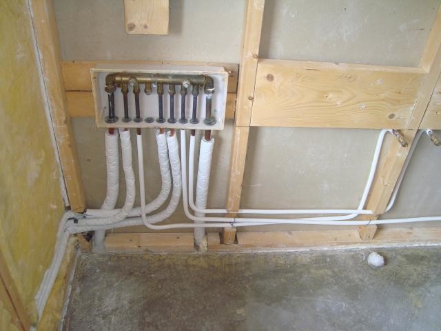

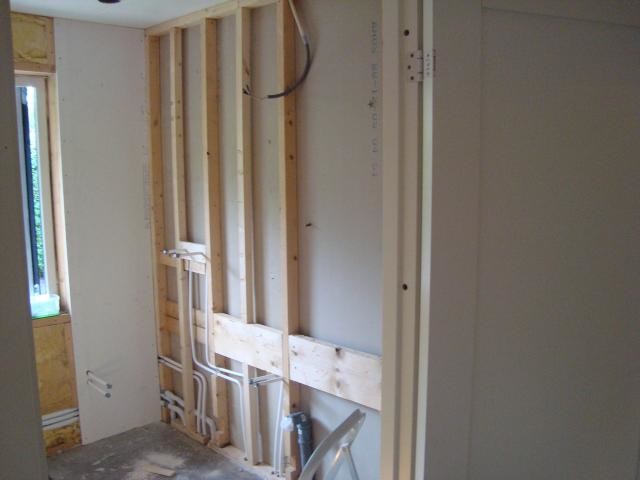

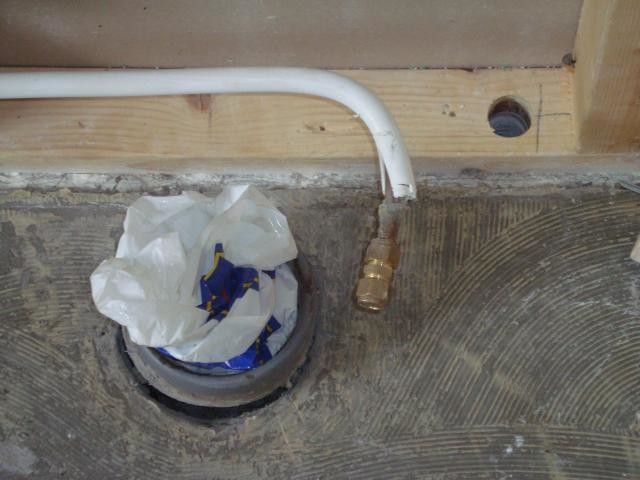

Ja då har röris varit här och planerat hur rören ska dras så efter det så har jag borrat hål till rören ner i krypgrunden så att vi kan bli av med kopplingslådan till rören.
Här har jag hackat upp toalettavloppet så att jag kan få det högre för att passa den vägghängda toaletten.
Lite hål till rören.
Och så här blev det till slut.

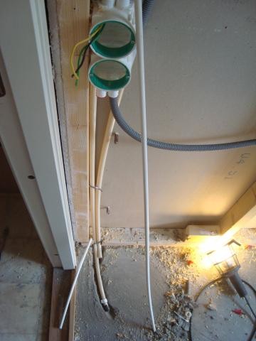

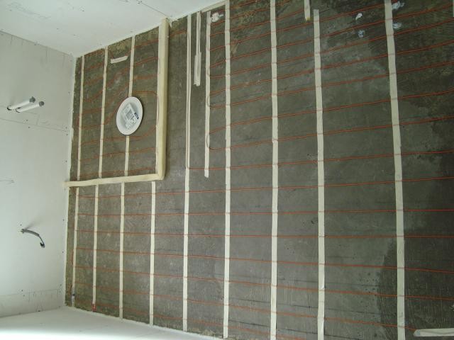

Här har elektrikern varit och förberätt för golvvärme och annat smått och gott.

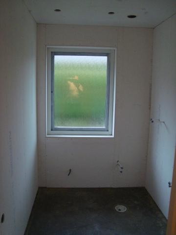

Snickarn reglade upp och satte skivor som är godkända för badrum efter det att elektrikern var färdig.

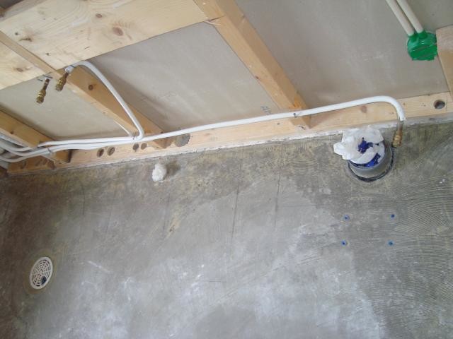

Då har golvvärmeslingan blivit lagd samt att golvet har blivit flytspacklat, fall för golvbrunnen är också fixad. Vi har lagt fallet så att den är förbered för en 90x90 dusch, om vi vill ändra från badkar i framtiden.

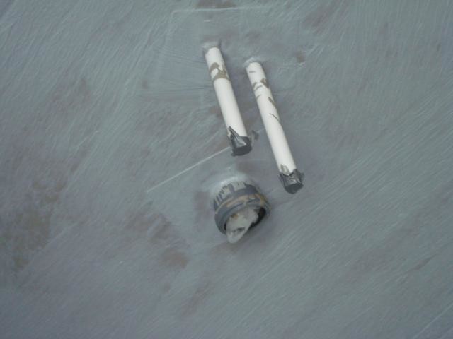

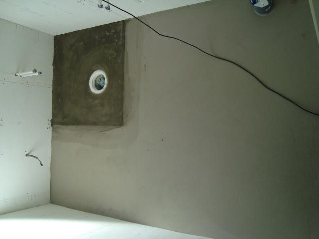

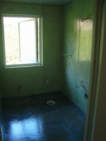

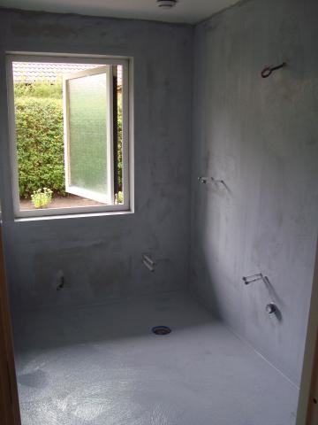

Då var de första två skikten med ångspärr utrollade på vägg och golv gjorda. Imorgon ska första tätskiktet på samt lite remsor.
Ja då var det första skiktet tätmembran utrollat med diverse macheter och remsor. Nästa skikt ska på imorgon efter ett dygns torktid.

Nu jobbar ju inte jag med Höganäs saker, utan med LIP...
Dock tror jag precis som med LIP att du kan rolla på en omgång till redan senare idag och du ska inte behöva vänta till imorgon.
Känn bara på det du lagt nu så att det inte är klibbigt så du fastnar med skorna när du går in där, men det bör inte vara några problem...
Det är ju en viss mängd per kvm som ska på...inte ett visst antal lager.

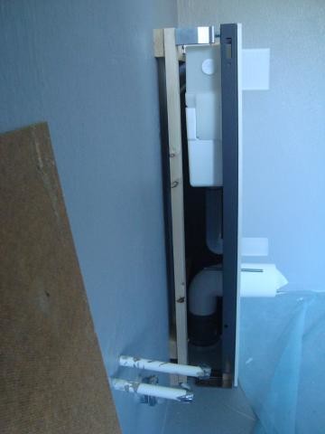

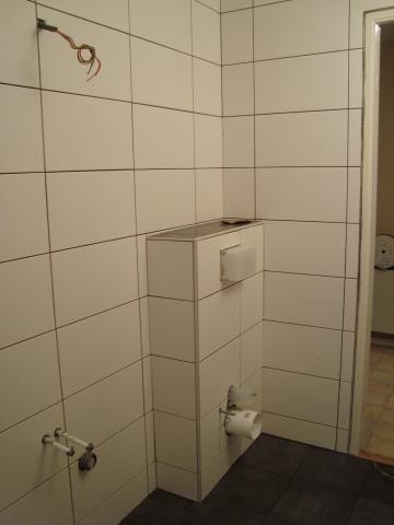

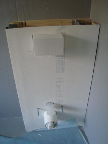

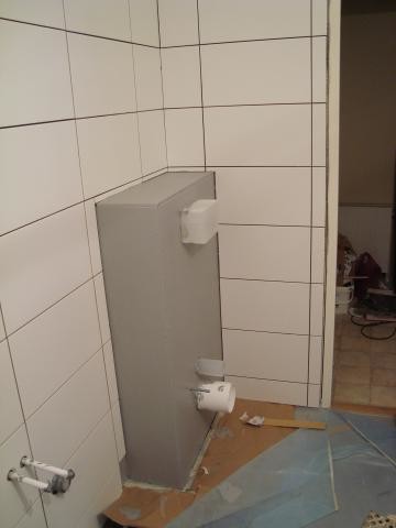

Efter andra skiktet tätmembran så har toalettcisternen kommit på plats och delvis börjats byggas in.

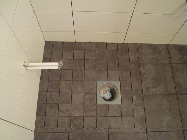

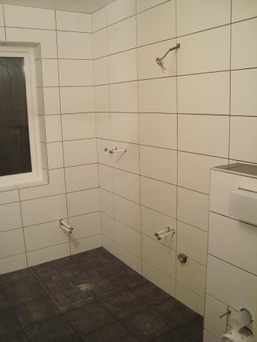

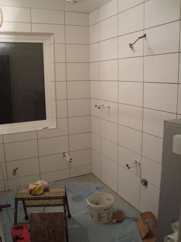

Då har kaklingen avslutats och även golvet är lagt.
Imorgon blir det fogning.

Jag har samma undran som tank77...
Varför har ni inte utgått från duschens 10x10 när ni lagt 30x30 så att ni hade fått en mjukare och snyggare övergång från de små till de stora och sen låtit det bli vad det blir runt övriga väggar...
En annan undran...
Som jag tolkar det så tätskiktade ni inbyggnaden av toalettcisternen efter ni hade kaklat övriga väggar...
Har ni då lyckats få tätskiktet att gå ihopa mellan inbyggnaden och övriga golv/väggytor/hörn så det är ordentligt tätt däremellan...
Inbyggnaden borde ju varit gjord innan och sen skulle allt tätskiktats på samma gång kan ju jag tycka...
En annan undran...
