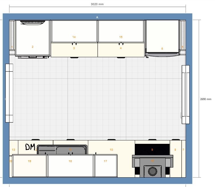

Renovering av kök (parallell) - lite osäker på placeringar - input?

Är det inte vanligt med L-kök också, där man har vask och spis på 2 olika sidor?
De 3 senaste lägenheterna jag bott i så har jag haft spis och vask på 2 olika sidor av köket - har aldrig tänkt på att det varit ett problem utan snarare tvärt om tycker det har varit väldigt smidigt då risken annars är att det står en person som jobbar på utrymmet mellan vasken och spisen när en annan står vid spisen och behöver komma fort till vasken.
Varför jag också skrev här var att en vän skrev just det att hon menade att vi borde ha de på samma sida. Men jag har inte hittat någon information om det förutom det ni nu skriver.
Köket är uppritat hos KVIK och man tycker ju isf att de borde ha koll på sånt här

Okej, det står att risken för skållningsskador ska begränsas. Men hur begränsar man den ifall spis och vask är på varsin ände av ett rum?

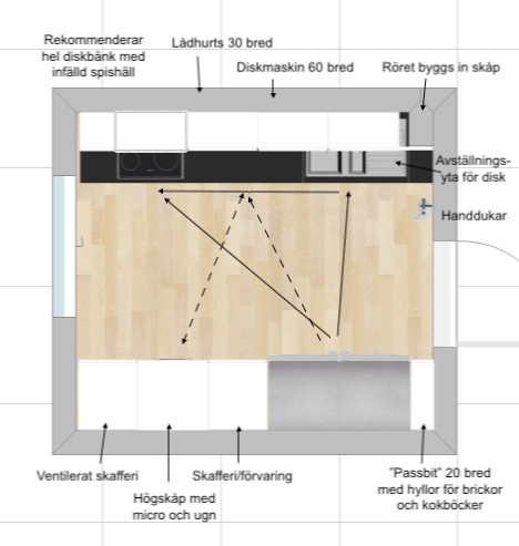

Ett back to basics-förslag när man ändå håller på. 80 cm mellan häll och ho. Personligen hade jag aldrig gått med på mindre.
Lite mindre arbetsyta, men bänken på andra sidan går att använda också, och bra plats för kaffebryggare och andra maskiner.

Idag är det en ventilationslucka till vänster om fönstret, men vi har ändå funderat på att ha kolfilterfläkt. Pga problem med undertryck och att grannen ovanför annars skulle få in vårat stekos.
Jag är heller inte helt 100 på att ha något helskåp vid fönstret. Men tyckte lösningen annars är rätt bra.
Tycker om att ha diskmakinen till höger om vasken istället för mellan vasken och spisen - känns minst lika farligt som att ha på en annan sida. Nackdelen blir att man bara kan sätta in i diskmaskinen från ett håll och den blockerar in/utgången
Skåpsplaceringen går ju självklart att ändra på efter förutsättningarna.
Diskmaskin mellan ho och häll är i vägen när man behöver öppna den. Luckan sticker inte ut jättelångt förbi dörröppningen så det är nog ett mindre problem.

Nu känns det ju lite som om man går in och stör er konversation men jag har ritat upp ett förslag med kökstriangeln som utgångspunkt. Samt eftersom det inte är ett rum med plats för matbord tycker jag det är bortkastad förvaringsyta med massa bänkar för att få utrymmet att kännas större. i realiteten står man ju och förbereder maten mellan spis och diskho tänker jag. Eller tänker, det är vad jag gör när jag lagar mat...

Varför inte ha spis och vask på samma, och på motsatt sida ha skafferi och kyl/frys?

Diskmaskin mellan spis och vask - Diskmaskinen är ett hinder även om den oftast inte står öppen lång tid medan vi lagar mat.
Diskmaskin mot dörren - Kommer att vara ute ca 30-40cm utanför dörren

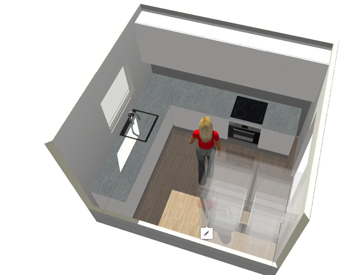

Vad tänker ni om Vinkelköket som jag visade en liten skiss på? Blir det också egentligen fel?

Att ha en vinkel där hällen är i ena änden och hon i andra änden anses uppfylla reglerna om säkerhet, möjligen med undantaget om båda delarna befinner sig två meter (eller så) från hörnet, för i normalfallet kommer man att i stort sett gå längs bänkytan med det kokande pastavattnet och det innebär att om man snubblar av någon anledning kommer det vattnet att i första hand hamna på bänkytan och inte över en själv eller någon annan. Är man två i köket bör man se till att om person två är vid den bänkytan så tar personen ett par steg bakåt innan man bär över pastagrytan. Min sambo slarvar med det och jag är rädd för att jag någon gång inte kommer att uppmärksamma att han går bakom mig och tar ett steg bakåt vid fel tillfälle och får allt pastavatten över mig (eller honom). Motsvarande gäller även om man har häll och ho på motstående sidor, som du beskriver att ni har, för även då kan den andra ta ett oväntat steg och råka knuffa till en så att vattnet hälls ut.
Nej, det är absolut inte fel.J JohanMedB skrev:
Det är egentligen så enkelt att mellan ho och häll bör det vara 80-120 cm. Där står man bäst när man lagar mat. Mindre blir för trångt, längre blir för långt.
Att man har häll och ho på olika sidor om vinkeln spelar ingen/mindre roll.
Jag har helst 80 cm ho, och 80 cm häll/fläkt, fast hade prioriterat en bredare arbetsyta om platsen inte fanns.
