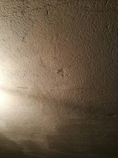

Vi ska snart börja med att renovera källaren och har lite frågor som jag försökt finna svar på.
Tanken är att vi kommer att bo i källaren ett tag efter renovering och ska i framtiden eventuellt hyras ut under t.ex sommar halvåret. Visar lite bilder så ni vet hur det ser hur.
Detta är taket, tror att det är siporex skiva under och sen putsat/spacklat

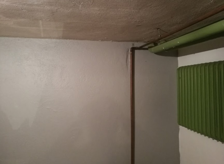

Väggen till höger är en innervägg som ska öppnas upp lite.

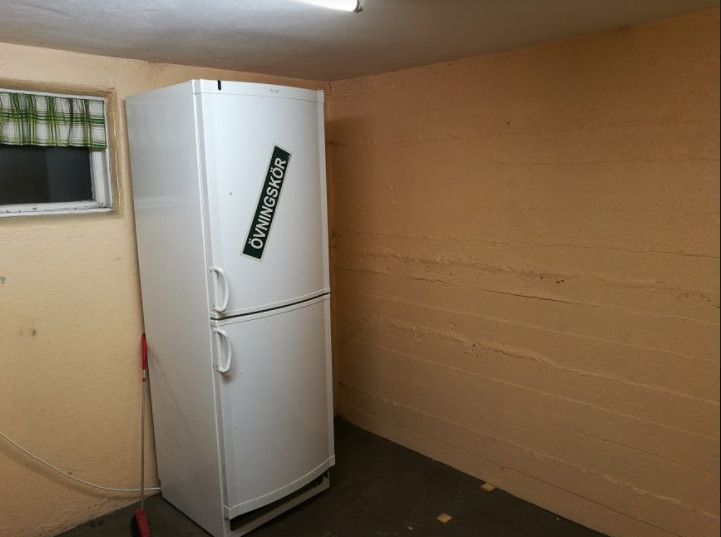

Väggen rätt fram är en yttervägg och vet inte om det sitter någon siporex skiva där, är det bara att borra ett hål och kolla?'
Nu till frågorna,vi har tänkt fixa till väggarna och lägga ett golv. Som golv har vi kollat på textilplattor från interface. Liknande detta https://www.bygghemma.se/golv-och-v...platta-interface-new-horizons-ii-ash/p-515125. Vad tror nu om det?
På väggarna har jag velat sätta upp målad panel. Men hur ska jag gå till väga? Om det är siporexskivor på väggen går det att fästa panelen direkt på? Eller är det bättre med stålreglar 45x45 och sen fästa panelen? Tänker framförallt på ytterväggarna då det är mest känsliga för fukt, men ska man göra likadant för innerväggarna.

det är alltid vanskligt att göra källare till bostadsutryme, de är inte konstruerade för det. Av fönstret att döma står källaren verkligen under mark. Väggen under fönstret ser lite anfrätt ut i botten.
För att hyra ut bostadsutrymme finns det en massa krav som du behöver ta reda på, om du inte vill hyra ut på svarta marknaden till utsatta grupper.
Tanken är mest att när barnen kommer hem över sommaren så har de ett eget ställe för sig själva.Då det är separat entre och badrum och allt redan.
På utsidan är det omdränerat med isodrän.Är en port in till rummet på ca 2 meter som är öppet rakt ut i marknivå också är entren.
