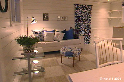

Har länge läst på detta forum och hämtat info, det finns många inlägg som tar upp källarrenoveringar och ofta har det med isolering och organiska material så här kommer mina frågor :
Vi har en källare i sommarstuga byggd -67 när vi tog över den satt det lite taskigt uppsatta gipsskivor på träreglar, som var fuktskadade från tidigare vatten läckage, dessahar jag rivit ner. Husets förra ägare har dränerat runt huset och nu är det endast i ett hörn som det kommer lite fukt pga att grunden står på berg på den sidan.
Jag har idag en luftavfuktare på som håller runt 65 i luftfuktighet.
Vi vill göra iordning så att man kan bo i detta rum sommartid så vi ställer inga krav på isolering.
Väggar:
Som väggar har vi tänkt att göra enligt bifogad bild, vilket i princip är liggande brädor (kallas det så ?) Så min tanke är att lägga plåtreglar (45) mot golv och tak och sedan stående träreglar (45) och sedan spika upp brädorna.
Tak:
I taket sitter idag asfaltsboard (tror jag) som är uppspikade mellan golvbjälkarna, jag har väl tänkt att ta billigast möjliga takskivor och sätta upp, något man behöver tänka på ?
Golv:
Golvet är betong och här har jag funderat på att lägga blå platonmatta och sedan något typ av klickgolv ovanpå.
Vad tycker ni ? Vad skall man tänka på ? I vilken ordning skall man göra det ?

Jag förstod inte riktigt var du skulle använda träreglarna, det bästa vore att hoppa över dem helt.
Den lösning du skissar på kan klara sig från fukt, men du kan också åka dit på fukt- och mögelproblem, särskilt iom att det fortfarande finns endel fukt (åtminstone i hörnet du nämner) samt att jag antar att det är en enkel platondränering som har gjorts. Problem kommer om man hindrar fuktvandringen i källarväggen, och det gör du även om du har luftspalt, så länge du inte har den fläktventilerad. Frågan är bara hur länge det dröjer innan du märker problemen...
Välj diffusionsöppna material för att vara på säkra sidan.

Jag tänkte mig träreglar så att det var lättare att spika upp liggande planket. Med diffusionsöppna material tänkter du på vad ?ylven skrev:Jag förstod inte riktigt var du skulle använda träreglarna, det bästa vore att hoppa över dem helt.

Du ska undvika all direkt kontakt med biologiskt nedbrytbara material direkt mot betongen/cementen. Om du nödvändigtvis vill ha dessa plank på väggarna så sätt plåtreglar bakom som du skruvar planken i. Lämna också en spalt upptill och nertill på några centimeter så att luften lätt kan cirkulera bakom planken.
Vad är planken gjorda av? Om de är av trä så riskerar de att börja mögla på baksidan där det trots allt kommer att bli en högre luftfuktighet. Denna luftfuktighet kan du inte stoppa, det kommer i så fall bara att leda till att man flyttar problement. I min källare var det målat med plastfärg, vilket gjorde att cementen smulade sig och blev till sand. I en tidigare källare där jag har bott, var källaren omålad och trots ännu högre fuktbelastning klarade sig cementen bra där iom att den kunde torka ut lätt.
Själv ska jag måla min källare med diffusionsöppen färg, inget mer.
