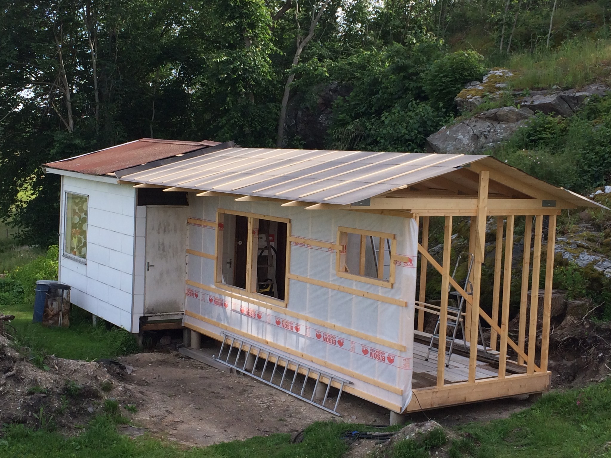

Renovering av gårdshus, riva helt eller delvis?
Nu blir det snart dags att beställa invändigt vägg och golvmaterial. Huset är kallställt på vintern.
Vad ska jag använda:
Golv brädor?
Väggar träpanel? Litet krux där med stående då behövs spikläkt eller tvärreglar...liggande panel skulle funka men känns ovant..
Och när jag ändå funderar, hur ska jag göra med badrummets väggar?
Golv brädor?
Massivträ fungerar alltid ypperligt i kallställda hus.
Plankgolv/skurgolv.
Liggande panel är också klassiskt. Även om det lokalt måhända kan vara mer eller mindre vanligt.
Vill man ha stående så sätter man på likaledes klassiskt vis kortlingar.
Plankgolv/skurgolv.
Tack Oldboy!Oldboy skrev:
Jag har, när jag byggt själv, använt råspånt + gips på inomhusväggar, och vid senaste bygget OSB+6mm renoveringsgips. Men det är inomhus.
Skulle råspont eller ISB +utomhusgips kunna användas inomhus, borde väl klara kallställning på vintern?
(Jag vill ha trä att skruva i och gips för att kunna sätta tapet eller kakel..)
Nu är taket tappat och ströläktat. Lite pyssel med takfötter osv återstår. Men jag bjuder mig själv och hustrun på dry martini som taklagsfest!
Visa bilaga 336702

Just nu även fått dessa råd av en snickare jag känner:
"Klä väggarna med 17mm råspont och 13mm vanlig gips.
Du kan använda vanlig gips även i duschen om ni använder duk eller matta när utrymmet fuktspärras. (Duk innan kakel...)
Då slipper ni köpa våtrumsgips som är dyr och jobbig att hantera."
Jag har en fundering på hur det ska vara med luftning bakom fasadbrädorna (stående V-faspont). Hur gör man det, spikläkten täpper ju till varje "fack" i höjdled. Kolla bilden i inlägg #80!
Det borde ju räcka med de längsgående två spåren på på baksidan som spontbrädorna normalt har. Men nu har de jag fått levererade inte dessa spår...S saiter skrev:
Ska jag fräsa spår i varje bräda? Puh vad jobbigt! Eller trixa med spikläkterna så de blir kortbitar på olika höjd? Jag har skruvat så det är genomförbart..
