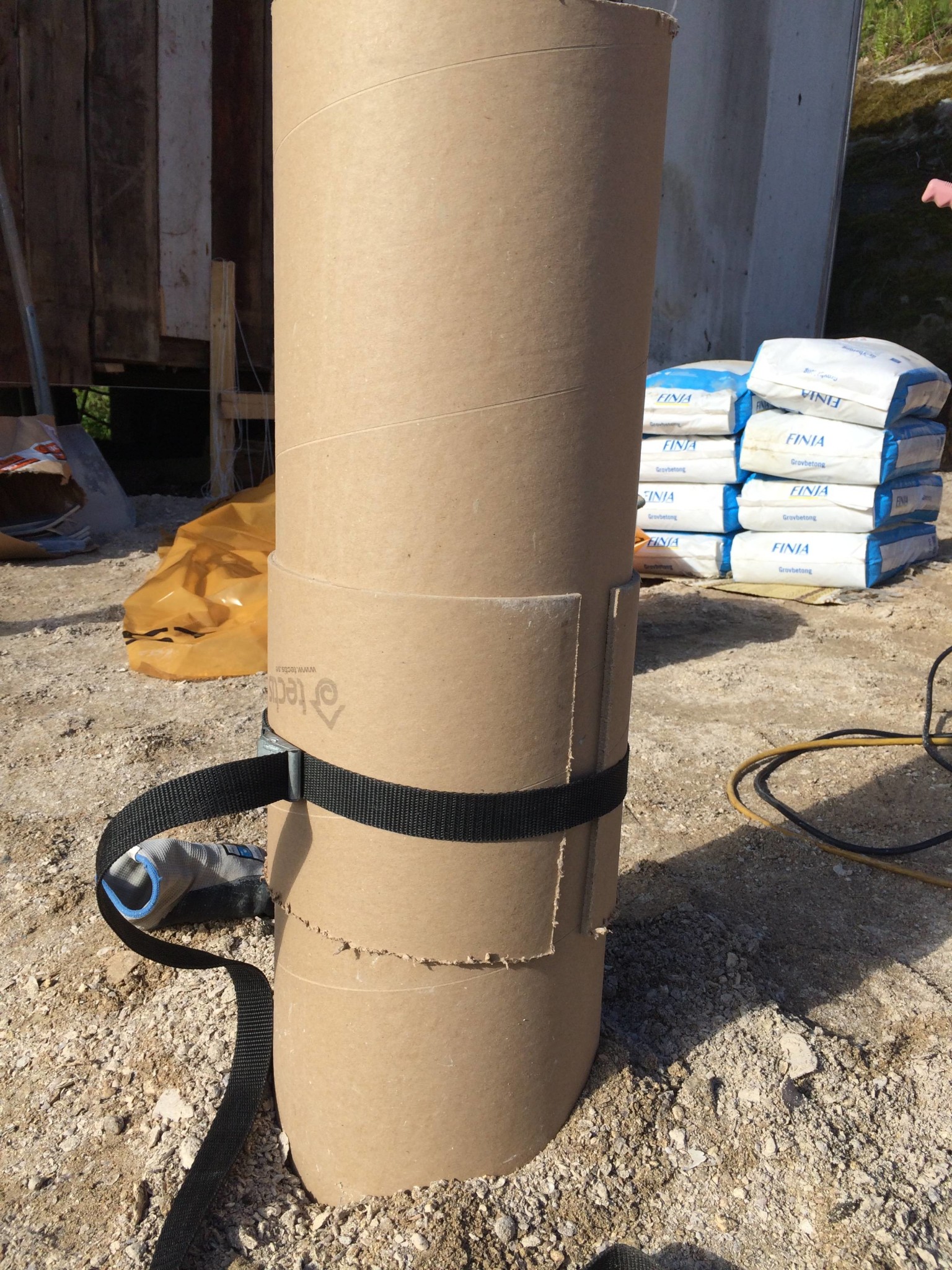

Skickar med en bild på hur jag lyckades göra en mall för vågrät, nåja vinkelrät då, kapning av de lodräta papprören. Kan ju vara bra för mig själv att hitta framöver... Mall för vinkelrät kapning av lodräta papprör med spännband, utomhus vid byggplats.

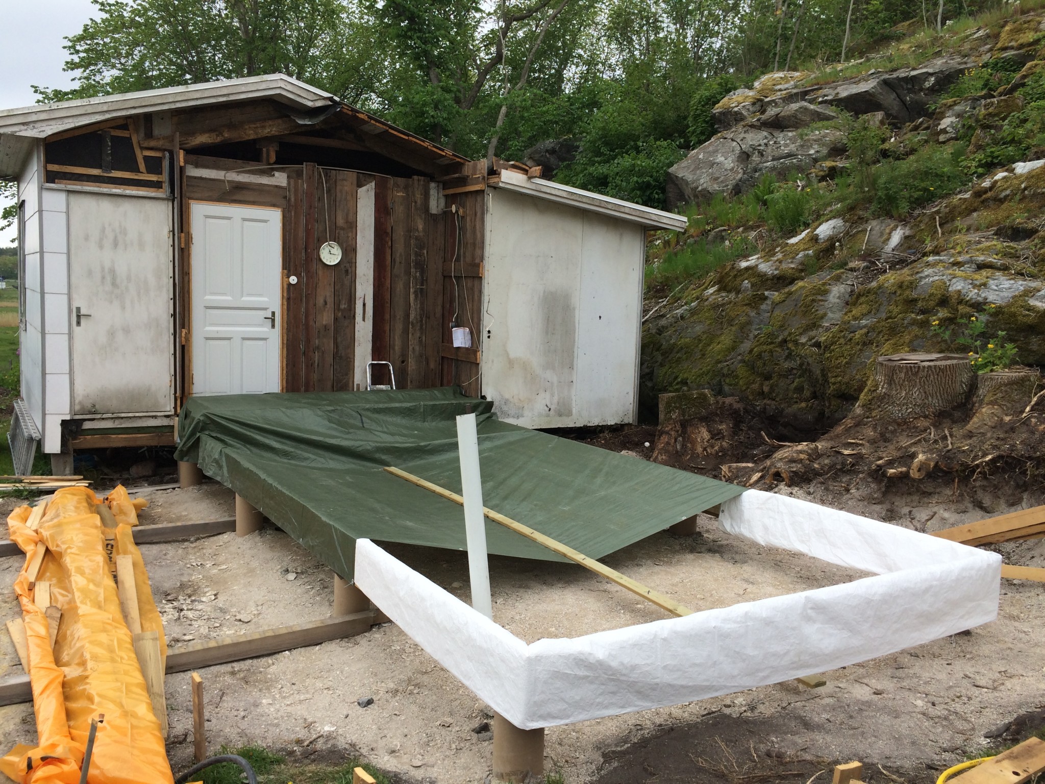

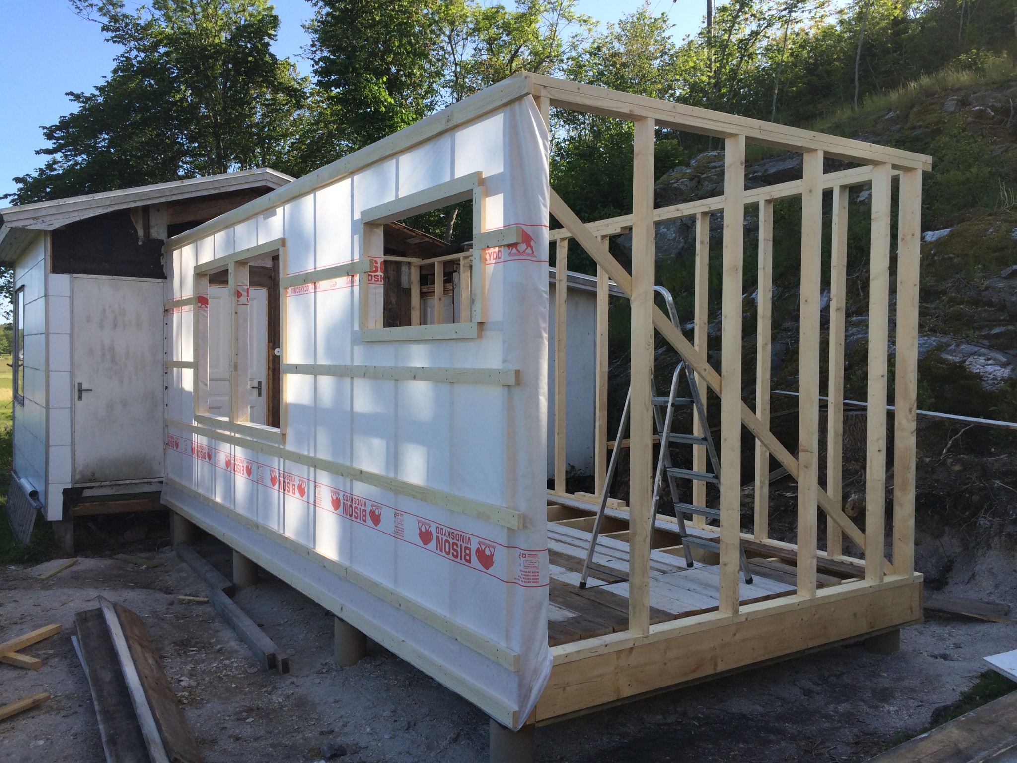

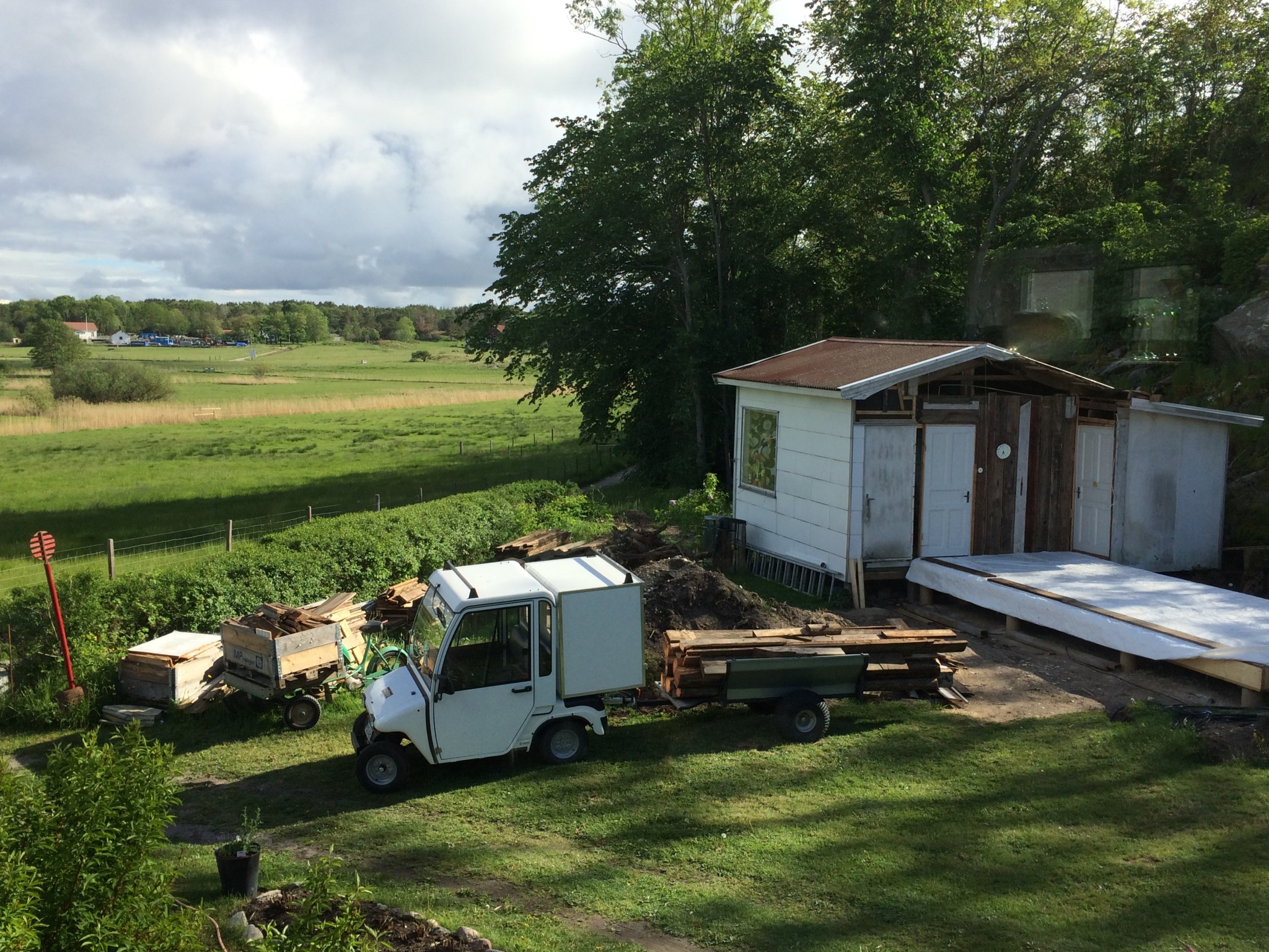

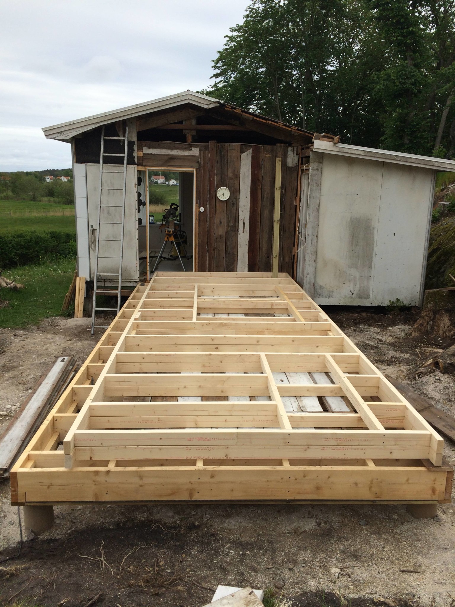

Nu har det gått två veckor, har kört 8 vändor med rivningsmaterialet till ÅVC i lördags ..(det är öppet bara en lördag varannan månad).
Och bygget går ju framåt. Pågående byggprojekt med synliga träramar och en grön presenning vid ett gammalt skjul med vit dörr.
En liten lastbil full med rivningsmaterial bredvid ett halvfärdigt hus, omgivet av grönska och med byggmaterial framför.
Jag tänkte fråga om det var med packmoppen eller golfbilen, men sen såg jag bilderna... Hur många kilo fick du med dig per vända?
Hej useless!
Det var 8 lass med släpet till Melexen. Släpkärran är klassad för 350kg, men det kan ha varit 500kg som mest. Moppen behövdes inte, den var lastad om jag skulle få batterikris och behövde ladda men jag klarade mig utan omladdning körde 45km totalt.

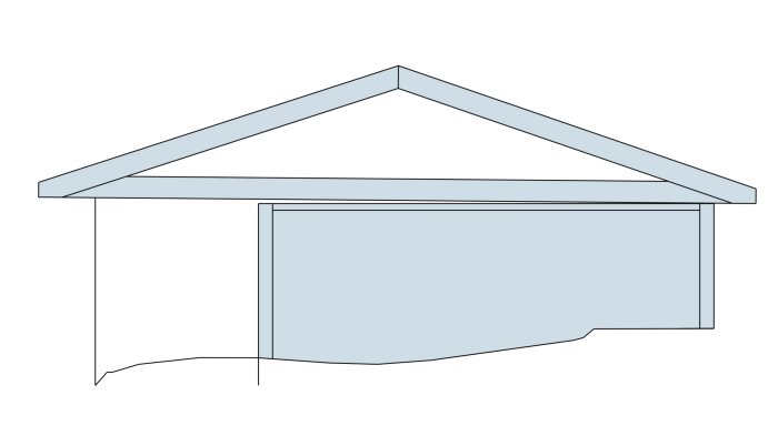

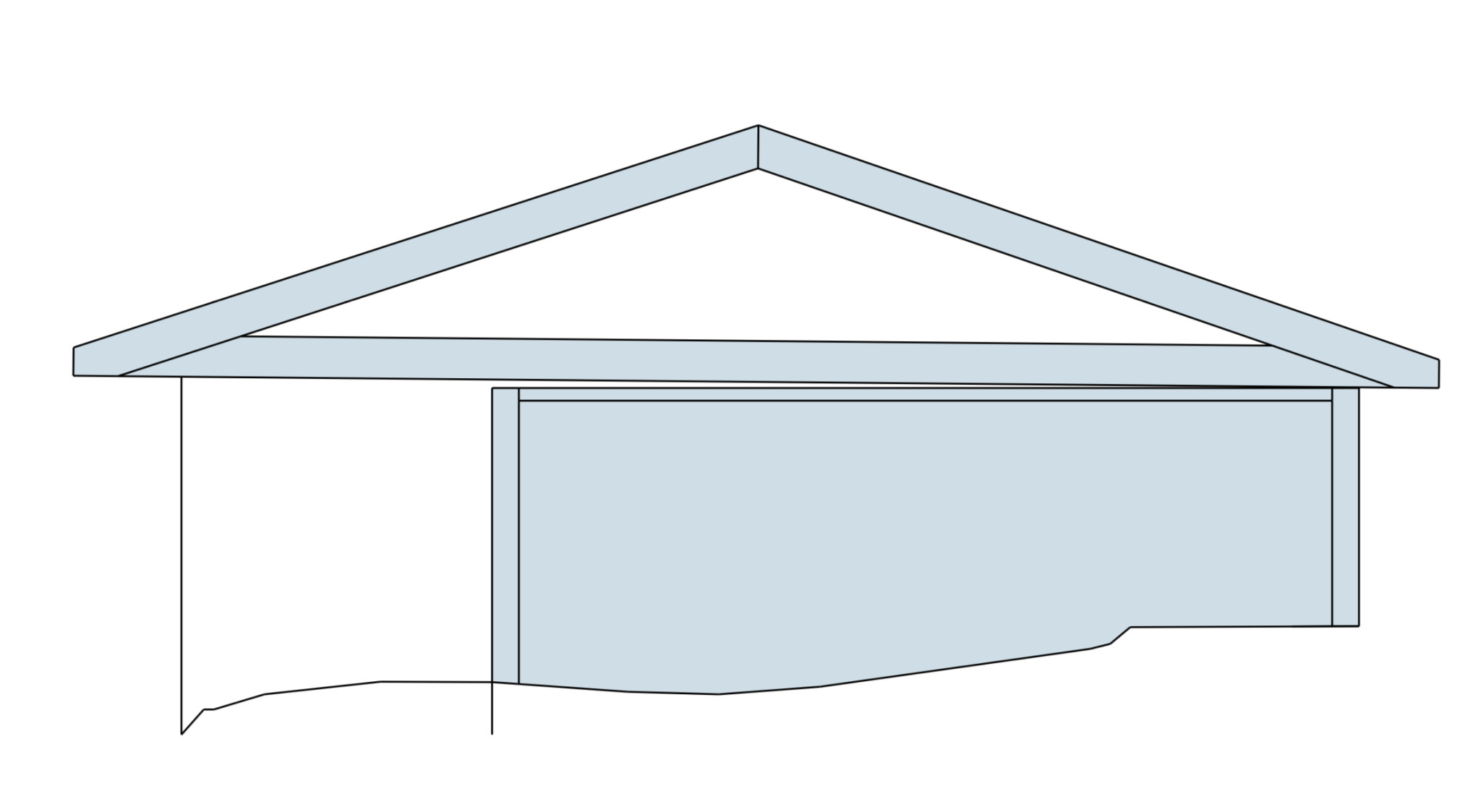

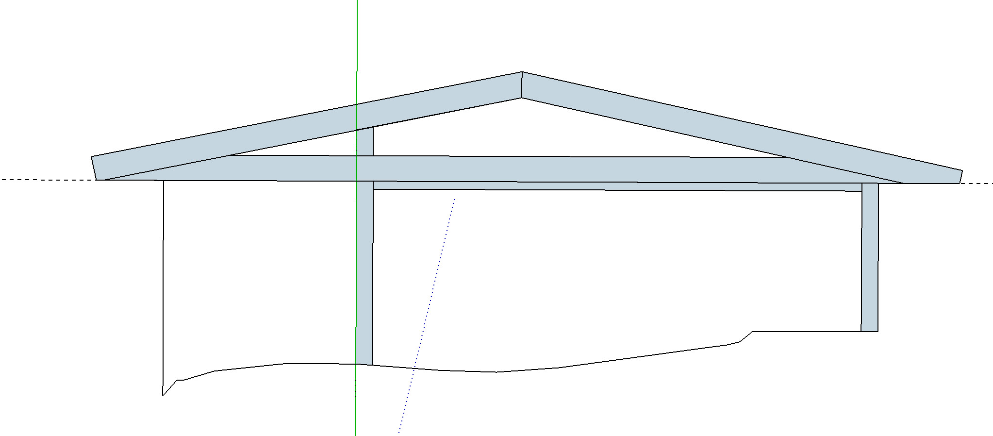

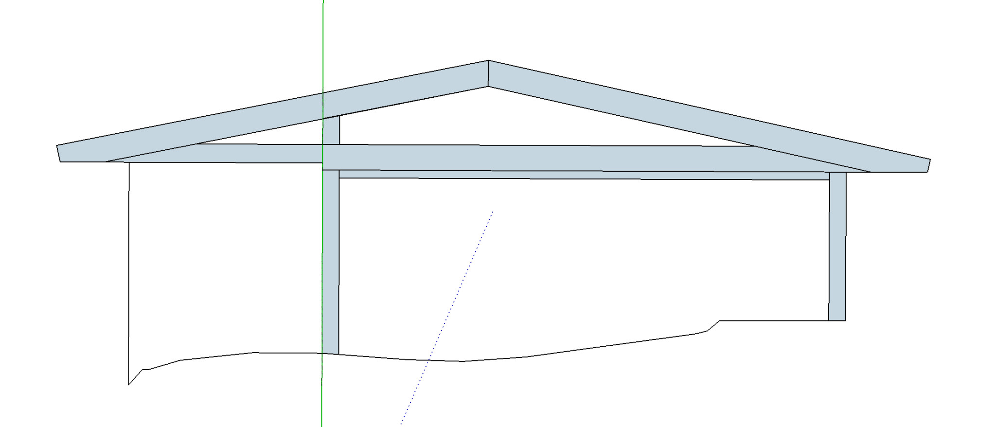

Nu har jag mätt upp nybyggets takstol. Se ritningen.
Ett litet problem:
"Nybyggets" tvärsnitt är vågrätt.
Befintlig kvarstående husdel lutar, vänstra takfoten står 40mm högre än den högra. Båda husdelarna ska ha gemensamt yttertak och gärna gemensam nivå på takfot.
Hur skulle ni göra?
Ritning av takstol för nybygge med ojämn nivå på befintlig husdels takfot.
Vad tycks om denna modell?
CAD-ritning av husmodell med enkel sadeltakskonstruktion.
Skulle du inte riva allt och bygga nytt? Med andra ord, är du inte nu på steg ett av två, vilket ska följas av att även andra husdelen rivs? Om det är så skulle jag försöka bygga rakt och ha någon tillfällig skarv mellan det gamla och det nya taket.
bopakoster och 1 till
Går det inte att lyfta det gamla så skillnaden blir mindre?
Nötegårdsgubben och 2 till
Kloka synpunkter, tack Nötegårdsgubben och useless!
Antingen lyfta högra sidan eller sänka vänstra på den gamla byggnaden(den bredare delen) skulle göra att takfötterna står i våg.
Jag väljer att vänsta takfoten får bli 40mm högre än den högra, man ser dem ju inte samtidigt.... Schematisk illustration av byggnad med ojämnt tak där höger sida föreslås höjas.
Nötegårdsgubben

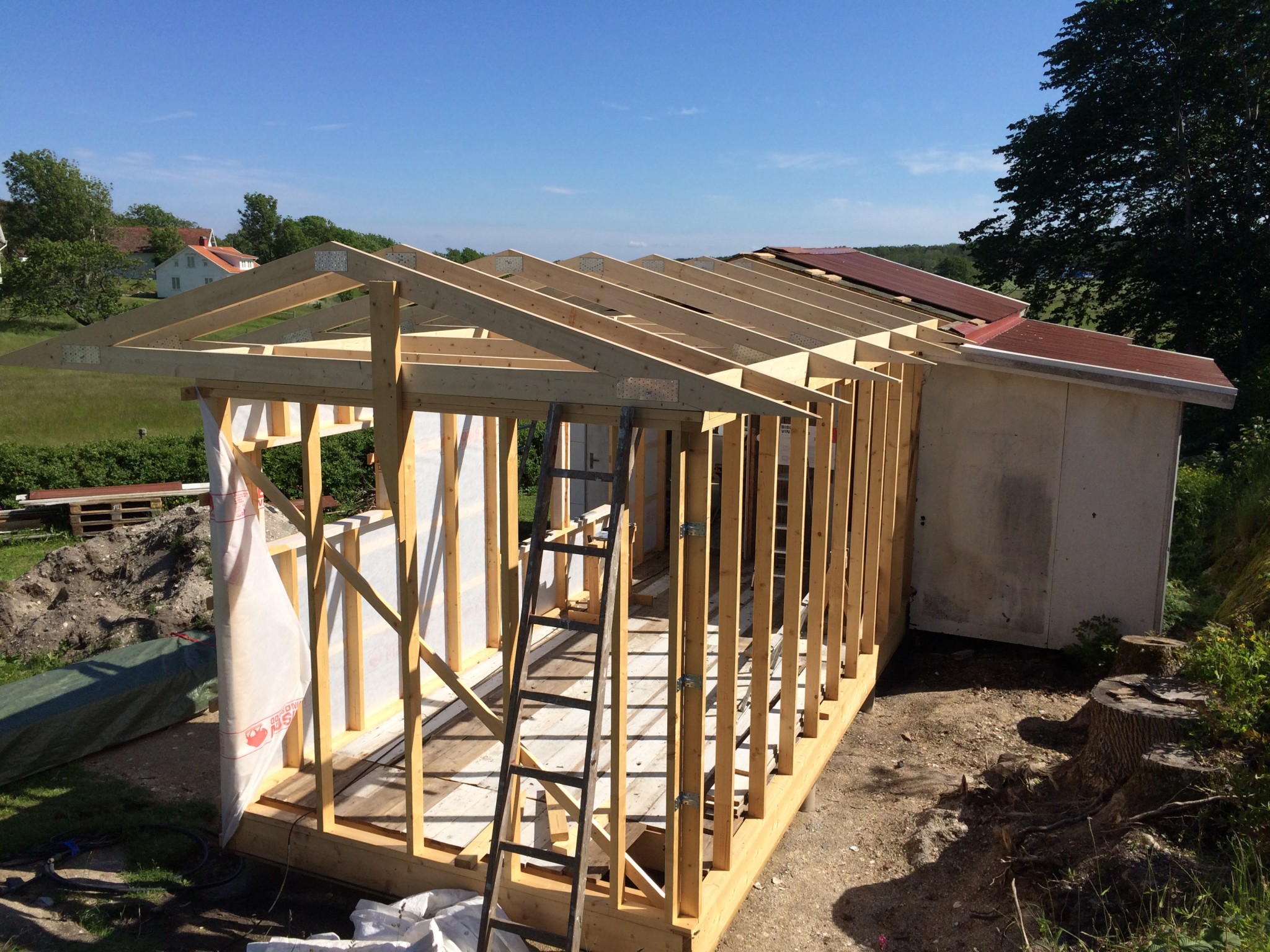

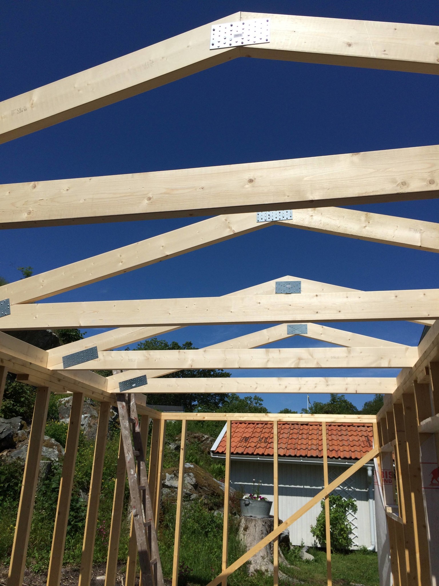

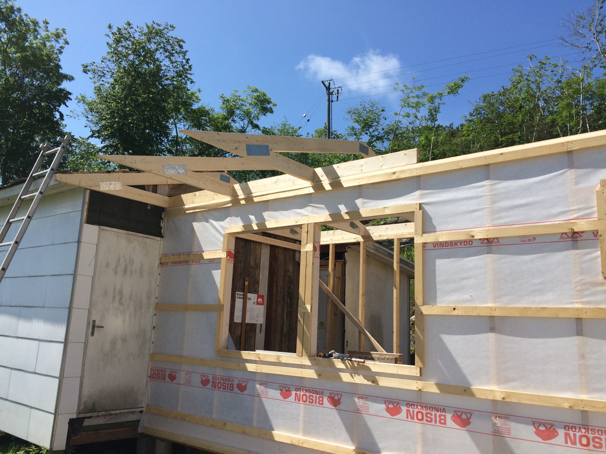

Sådärja, nu är takstolarna på plats efter en veckas byggpaus..
Riktade in dem längs ett snöre över nocken. Men vid dagens slut kom jag på att mäta väggarnas rakhet. En är rak en buktar ut typ 5mm vid taket. Så nu ska jag rikta upp den väggen mha snedsträvor som styvar upp den raka väggen och dra in den buktiga. Enda abret är då att takstolarnas nocklinje blir krokig. Gör om gör rätt!!
Montering av takstolar på en delvis byggd träkonstruktion med oisolerade väggar och vindskydd.
Nyinstallerade trä-takstolar på en byggarbetsplats mot en klarblå himmel.
Halvfärdig trästomme till byggnad med takstolar på plats, synliga snedsträvor och byggmaterial mot utomhusbakgrund.
Jag menar, rikta väggarna först och sätt talstolarna sedan! Nu har jag tur (?), jag kan lossa skruvarna som låser stolarna och rikta väggarna och justera stolarnas lägen efteråt...
Förresten, här så heter det inte takstolar utan "saxar", är det så på fler ställen i landet?
