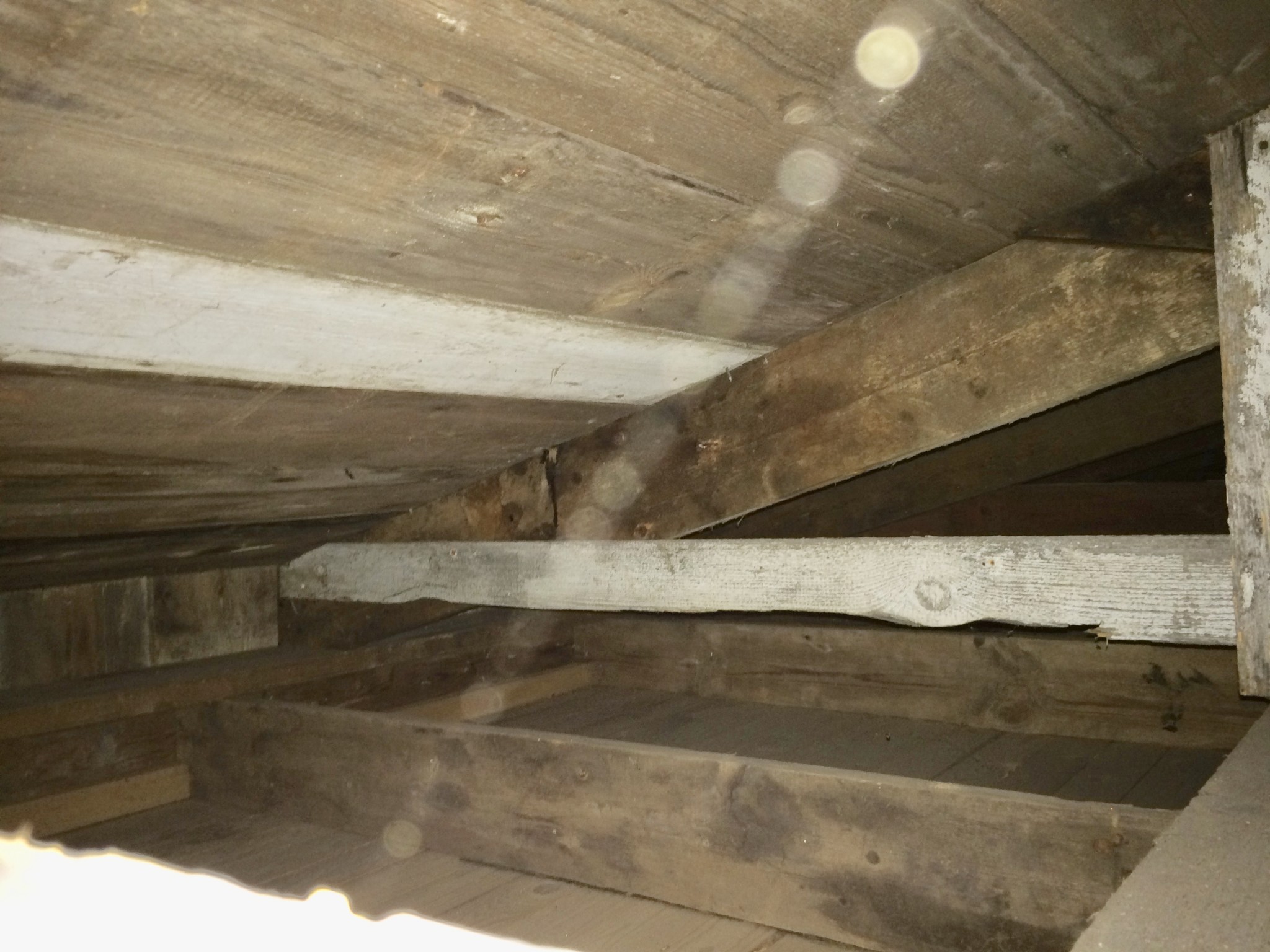

Idag rev jag upp golvet i det inre "röda" rummet. Ser ut som det yttre, bjälklaget fyllt med hopsjunken kutterspån..
Plankorna är fd golvplankor i en sjöbod som använts för att tjära fiskgarn och redskap, tjärsidan vänd neråt, på en del ställen 1cm tjock tjära. Kasserar även detta golv och bjälklag.

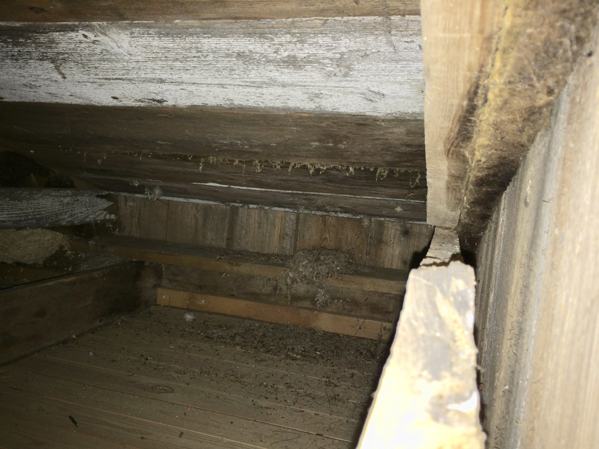

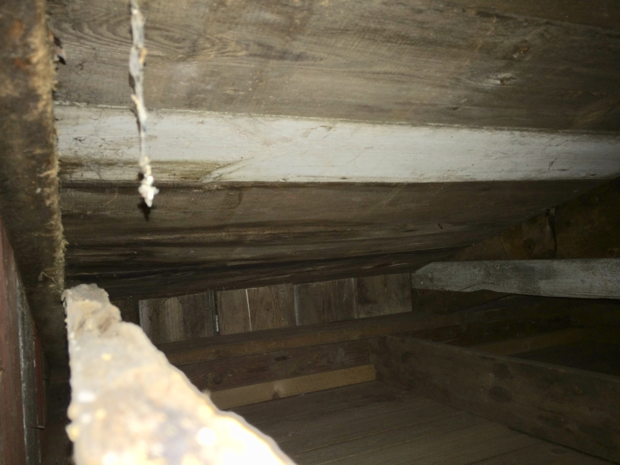

Har oxå hålsågat i gavelsidan under nocken för att se taklaget. Foton bifogas.
-Ingen isolering .
-Taklaget och takstolar gjort av begagnat rivningsvirke, även takbrädorna.
-Ser inga fuktskador, bara ett getingbo och ett fågelbo (staren?)
-Innertaket är "nytt", spåntade bräder, en sida hyvlad, ovansida(!) vänd mot taklaget. Sannolikt ersatt efter att huset byggdes.
Nu gäller det att förstå var jag kan sätta stöttor så inte taket rasar ner när jag tar bort väggbrädorna. Kanske ta bort några innertakbrädor längs väggarna för att se bättre? Ingen isolering utom geting- och fågelboet kan rasa ner.

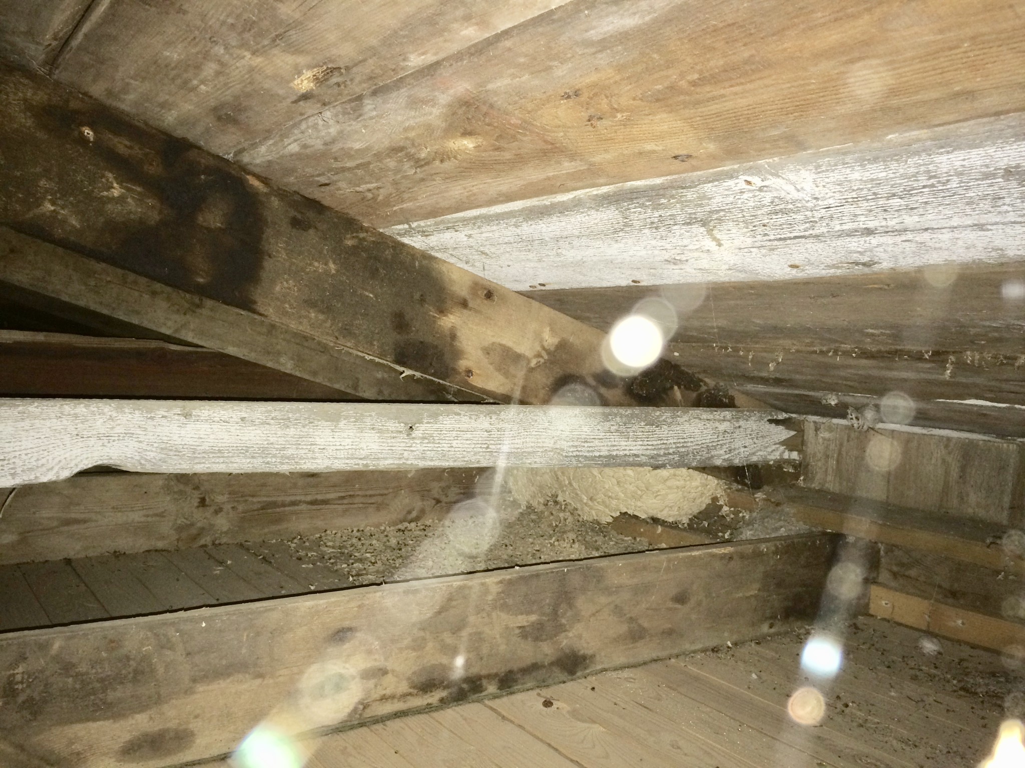

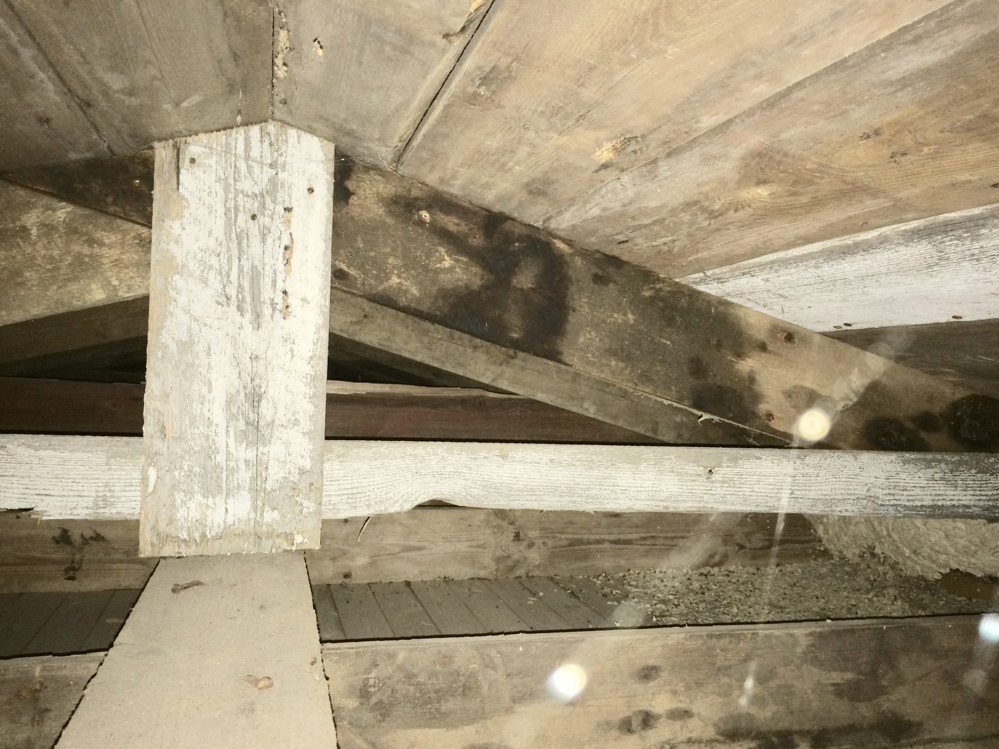

Nu har jag tagit (tigersåg) ner hela innantaket och ser konstruktionen på taklag och takstolar. Finns möjligheter för stöttor men jag är nu mer tveksam om det är mödan värt. Virket ser inte så kul ut att ha i kontakt med nytt. Hanbjälkarna är lindrigt sagt klena kluvna brädor. Nocken stöds upp av stöttor som vilar på en balk som i sin tur vilar på innertaklagets balkar som i sin tur vilar på en ribba spikad utmed ytterväggbrädorna.
Så jag kommer att bygga helt nytt från grund till tak på den röda delen av gårdshuset enligt en bild i början av tråden.
Det är "OK att renovera del av huset utan bygglov, PBL säger inget om hur stor del" skriver min kontakt på kommunen. Tack Saiter!

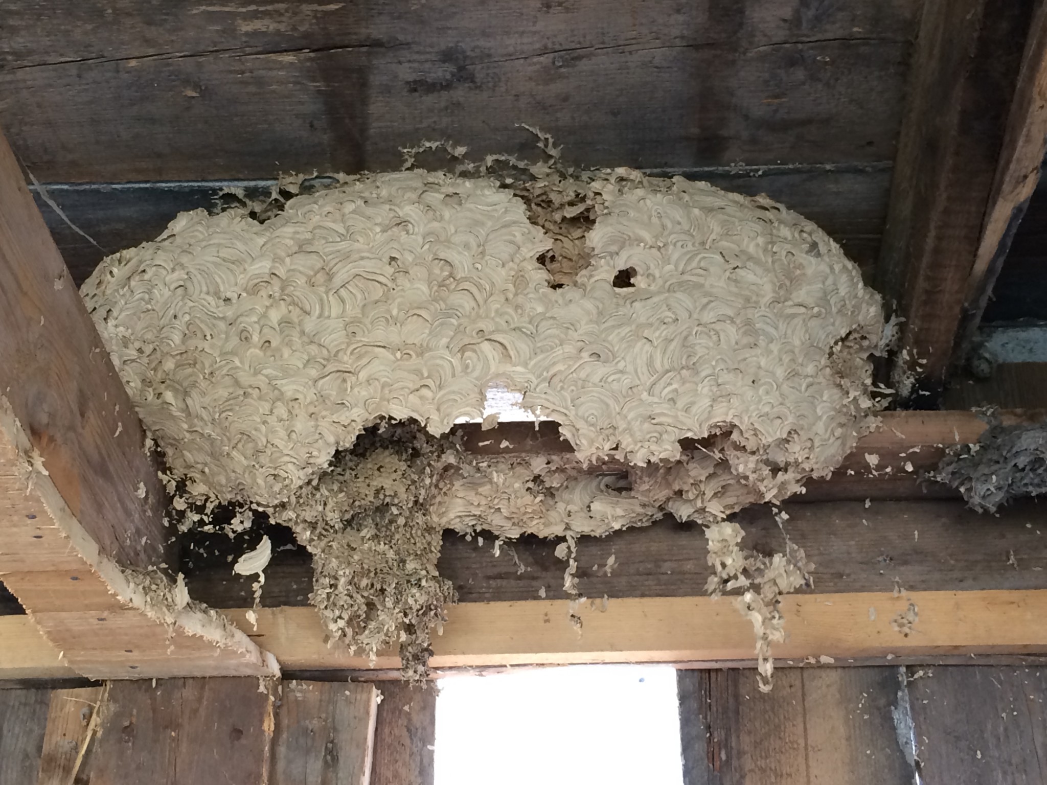

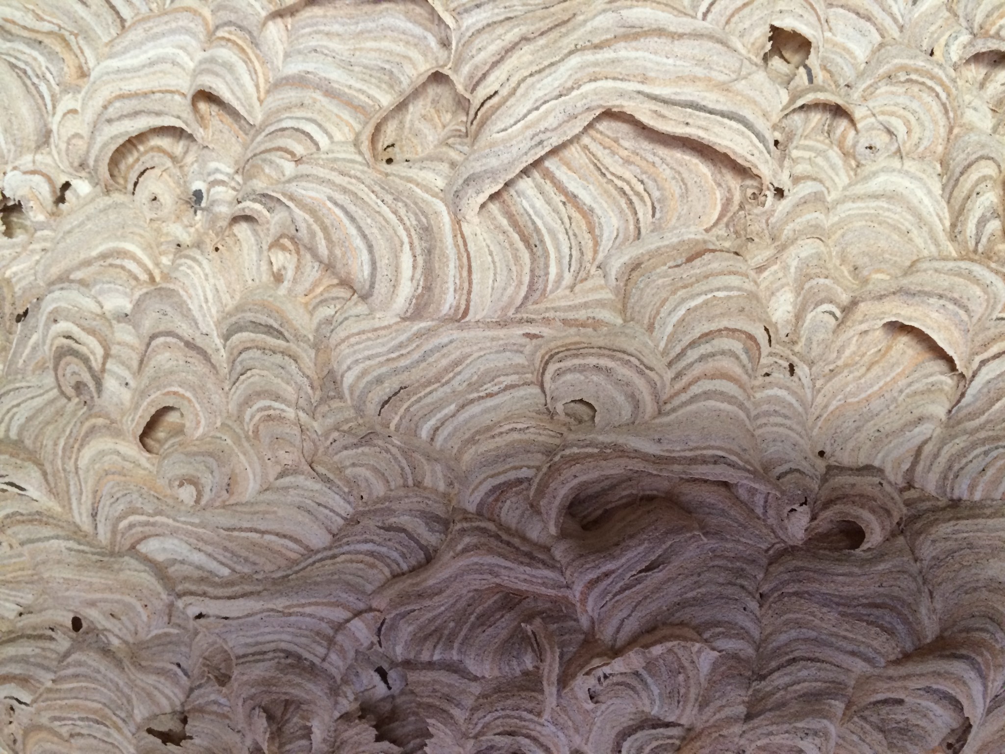

Bifogar två bilder på ett av flera getingbon i takfoten. Över en halv meter brett! Fascinerande bygglovsfritt bygge. Bålgeting lär det vara...vet någon om dom gillar nytt eller gammalt virke? Dvs har dom käkat på mitt hus?
Obs läkten i "nytt" virke, som bär innertaksbjälkar, som bär planka som bär stöttor till taknockarna..hängslen och livrem!
Getingar är duktiga att bygga.
Vet ej vad för virke de föredrar.

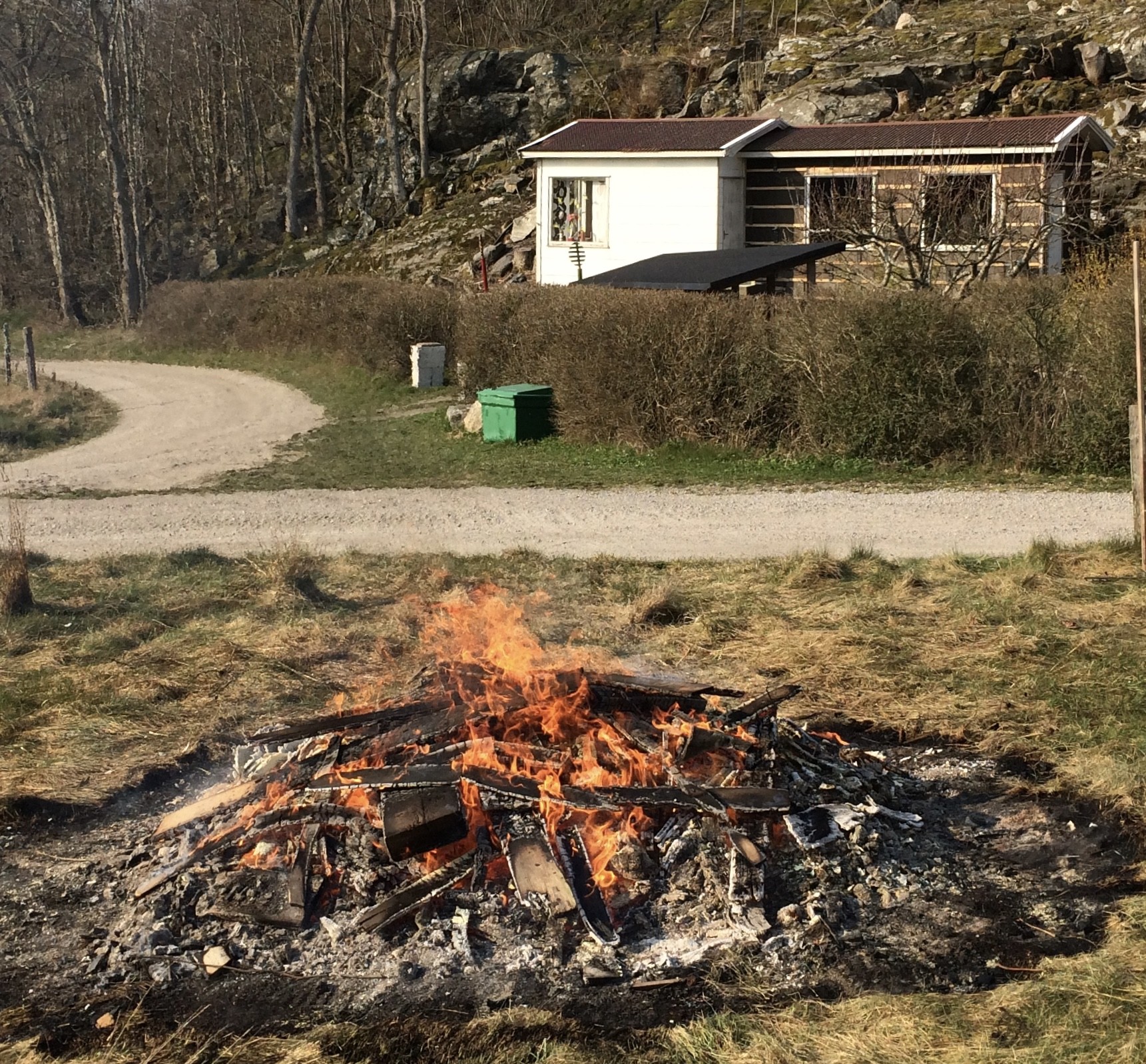

8) Elda upp allt gammalt rivningsvirke innan eldningsförbudet kommer.
Både och....Jag kommer antagligen att kunna lägga en tryckad syllplanka 1-2 dm högre än befintlig syllstock. Golvnivån blir oförändrad. Men eftersom jag river den husdel som ligger på högsta markläget så kommer jag att kunna gräva bort all jord som bildats av multnade löv sedan 7 årtionden. Kanske en fajt med trädrötter också. Jag fick ett 30-tal träd fällda för ett år sedan inklusive 5 jätteträd som växte bakom gårdshuset på en bergssluttning. Jag har hört av föregående ägarens barn ( lite äldre än mig) att man kände hur huset gungade när det blåste kraftigt, eftersom rötterna växte under huset..äldsta trädet blev c:a 150 år, stod tre meter från husgaveln och ett mycket yngre, bara 100 år, växte 1meter från grunden.S saiter skrev:
Hemma igen efter en veckas festande på fastlandet. Jag hade tingat hjälp av en person med traktorsläp för att kasta rivningsvirke på vår lokala ÅVC. Fick telefonsamtal att det var för mycket för dom, så han fick lov att återvända med halva lasset, och tippa det på grannens mark. Min tomt är inte lämpad för tung traktor.
Hm... det blir till att tända en extra brasa med grannens och brandvärnets goda minne.

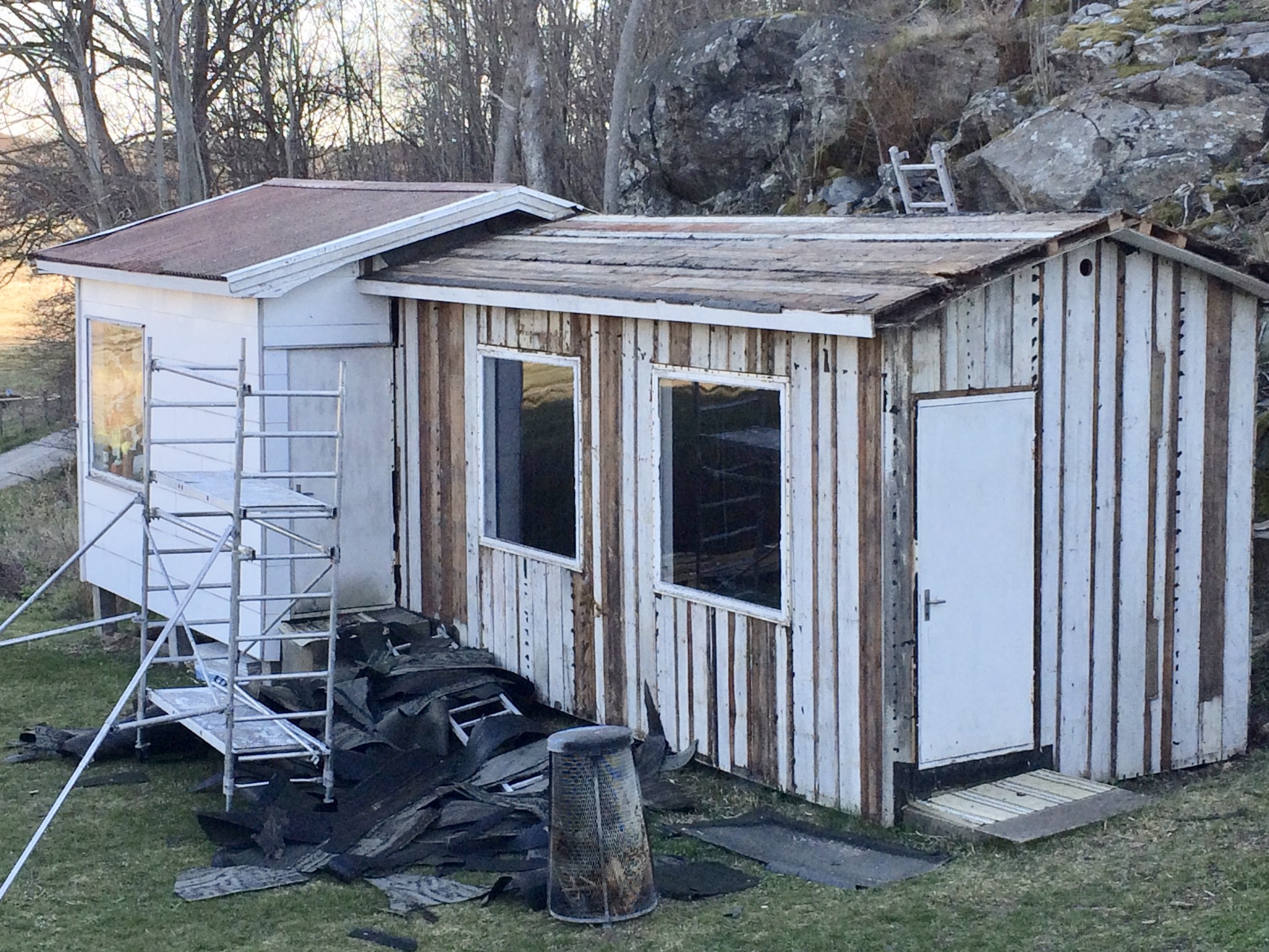

Så här ser det ut idag. Går inte fort, men går ändå framåt. Läkt o vindpapp borta på väggar och plåt, bärbrädor, yttjärpapp och undertjärpapp bortrivet på taket..
Nästa moment blir att ta ut fönstren, helst utan att glaset går sönder. 14x14dm. Gammalt tunnt enkelglas =vackert glas, bra att ha till att laga gamla fönster med.
Någon som har ett tips på hur jag ska göra det? De är hängda i överkant och jag vill inte ta av dem från gångjärnen eftersom de i så fall skulle behöva öppnas till helt horisontellt läge...riskabelt.

Kapa väggen ovan fönstret med tigersåg (eller handsåg beroende på hur orolig du är för vibrationerna), sen lyfter du allt rakt ut.
Jag tycker det där taket ser stöttbart ut. Det uppstöttade taket behöver bara hålla ihop tills tre nya väggar är stomfärdiga och brädslagna på utsidan. Ju klenare tak destu lättare att stötta.
Det viktiga för byggnadslovet är att det alltid ser ut som ett hus så ingen kan säga att det har varit borta.
Tack för tips!Nötegårdsgubben skrev:
Tack.H heimlaga skrev:Jag tycker det där taket ser stöttbart ut. Det uppstöttade taket behöver bara hålla ihop tills tre nya väggar är stomfärdiga och brädslagna på utsidan. Ju klenare tak destu lättare att stötta.
Taket går att stötta, visst men renovering accepteras om delar av huset är kvar, hela södra husdelen lämnar jag orörd tills denna smala huskropp är "renoverad". Jag måste ner till husgrunden för att byta syllar. Och under den för att ansluta avloppet till det gemensamma.
Om din kommun accepterar det som renovering när du river halva byggnaden i gången så är det givetvis onödigt att ha taket i vägen när du bygger.B bopakoster skrev:
Fast det kan löna sig att ta reda på saken så du inte plötsligt tappar byggnadstillståndet.
