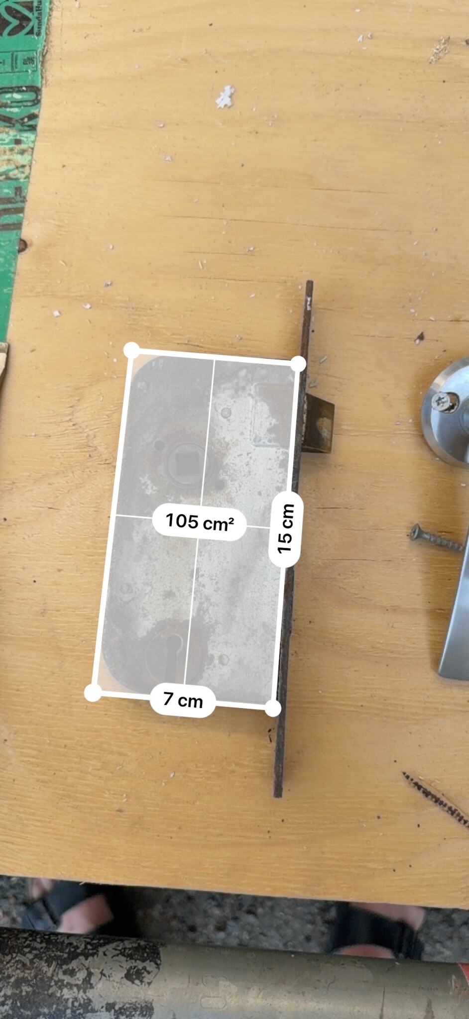

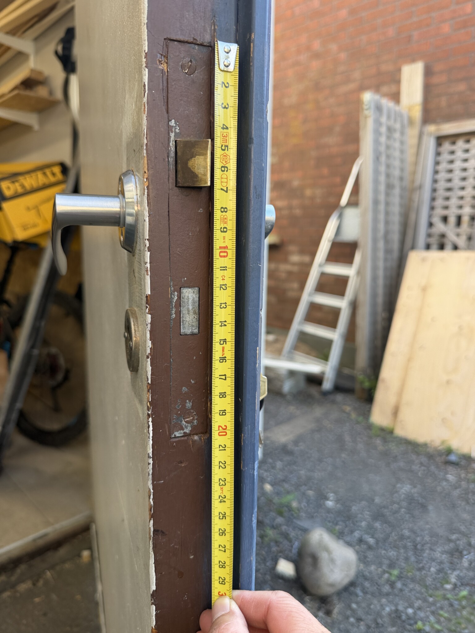

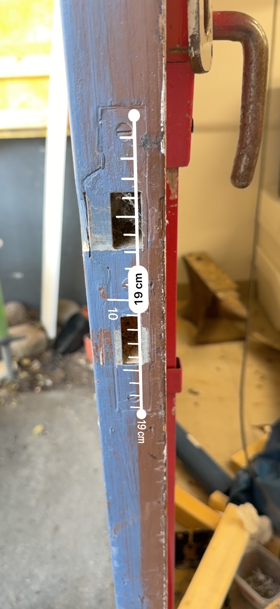

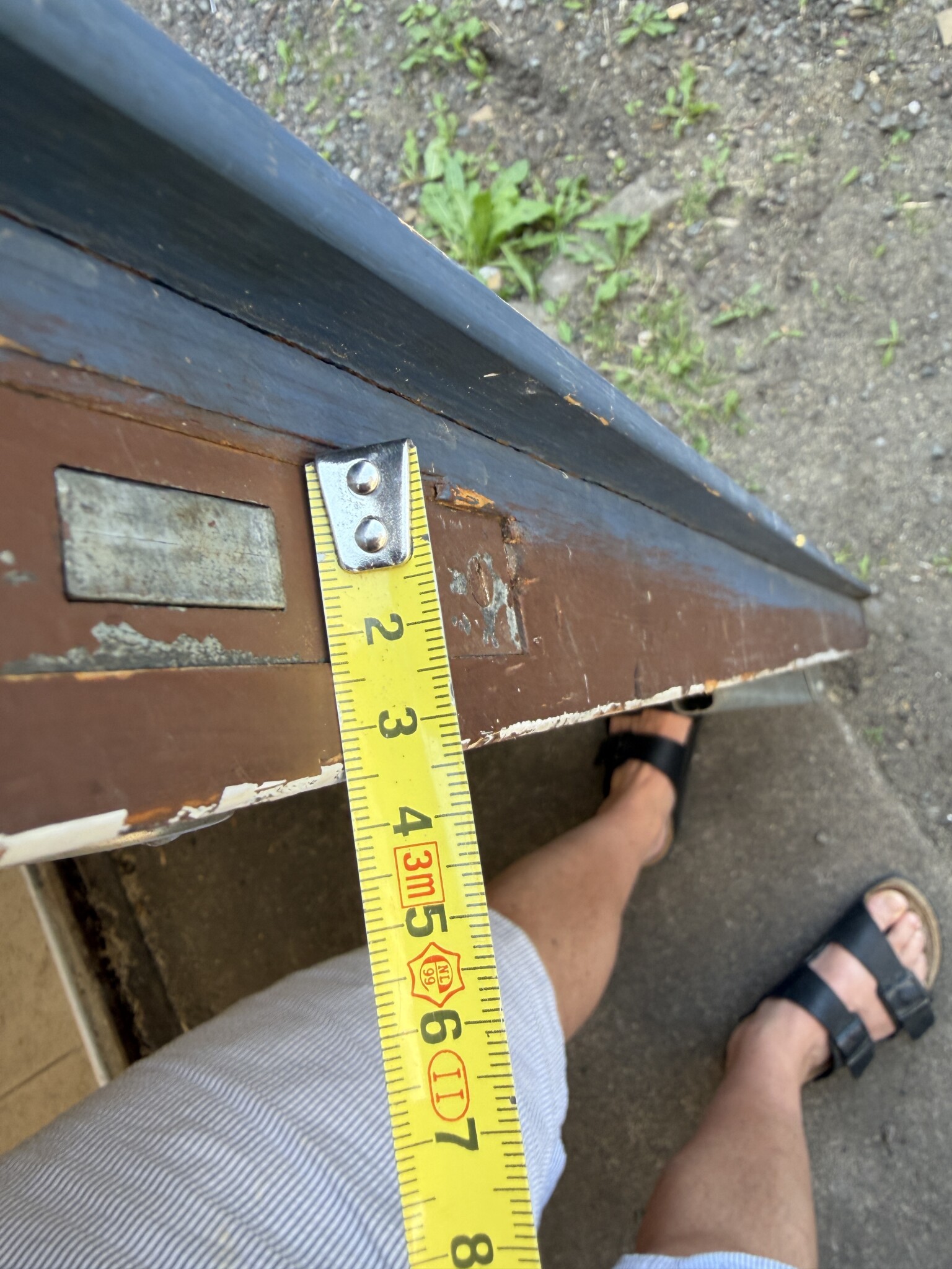

Jag ska renovera mina garagedörrar från 50-talet och tänkte samtidigt sätta in ett nytt låshus, så att jag kan få samma nyckel som övriga huset. Vad är den bästa lösningen? Den låskista som sitter idag är ca 15x7cm och plåten (stolpen) i dörrens kantsida är ca 20x2,5cm. Se bilder.
Garaget har ingen ingång in till bostaden, men vill såklart ändå ha ett hyggligt säkert system. Jag har en del ovala låscylindrar liggande men är också på väg att byta nyckelsystem så det är inget måste att återanvända.

Det vanliga är att man gör om så ett låshus efter modern svensk standard passar eller så låter man det befintliga sitta kvar som idag och kompletterar med ett extra cylinderlås i dörren.
Om man gör om så modern standard passa så behövs vanligtvis täckskyltar då hålbilden/urtaget skiljer men om du renoverar dörrar samtidigt så behövs det kanske inte några täckskyltar.
