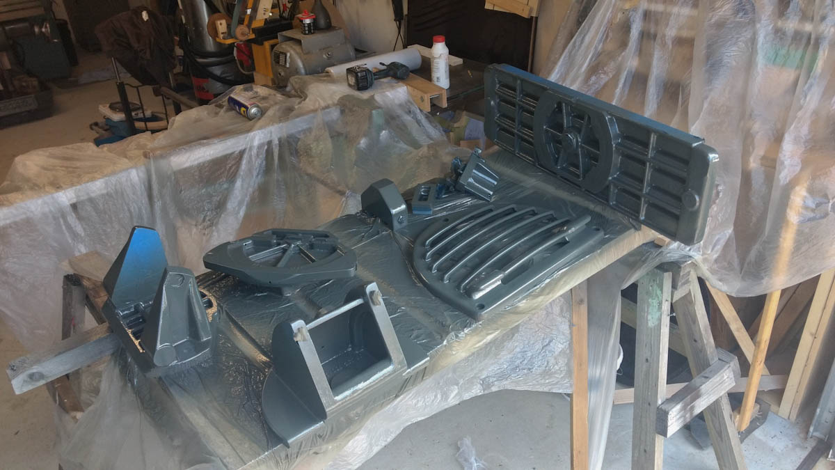

Renovering av Deckel FP2 från 1958
Idag fick jag bordets komponenter och några andra delar målade. Spenderade en dag att rengöra, en dag att maskera och 30 minuter åt att måla, sen blir att vänta en dag innan jag kan ta bort tejpen men runt 3 veckor innan färgen är helt härdad.

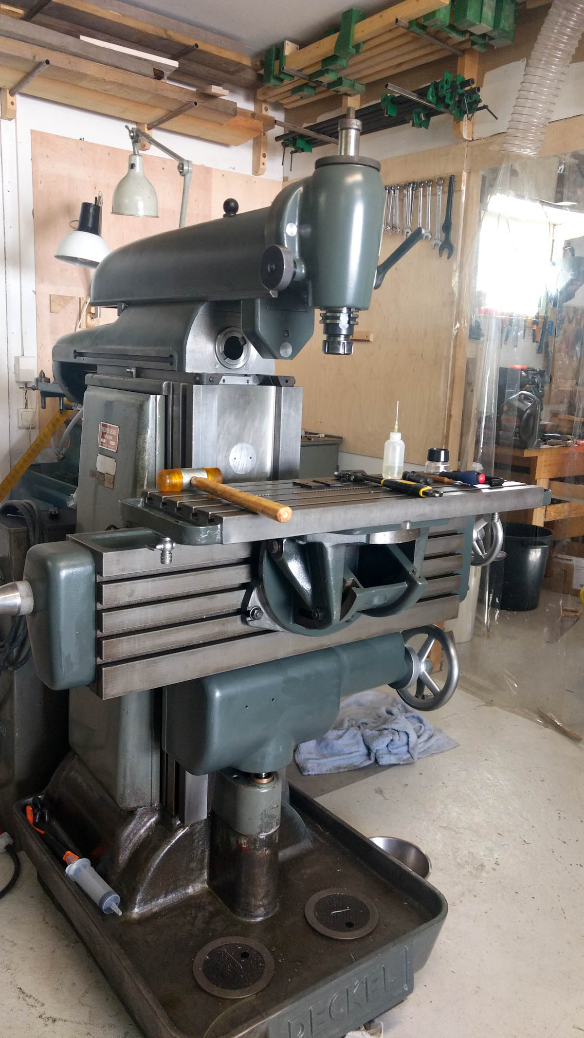

OK ihopsatt igen.

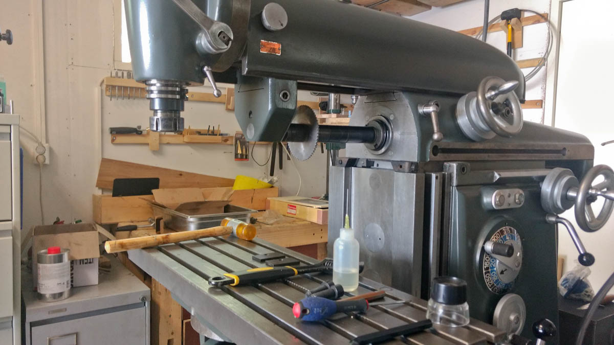

Och den horisontala funktionen, man behöver inte plocka bort det vertikala huvudet som man gör på en FP1a eller FP2a utan den extra långa bommen som denna har.
DRO nästa kanske. Lite trött på att måla.

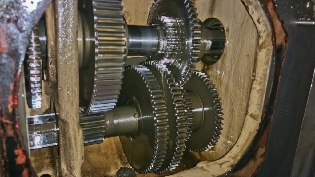

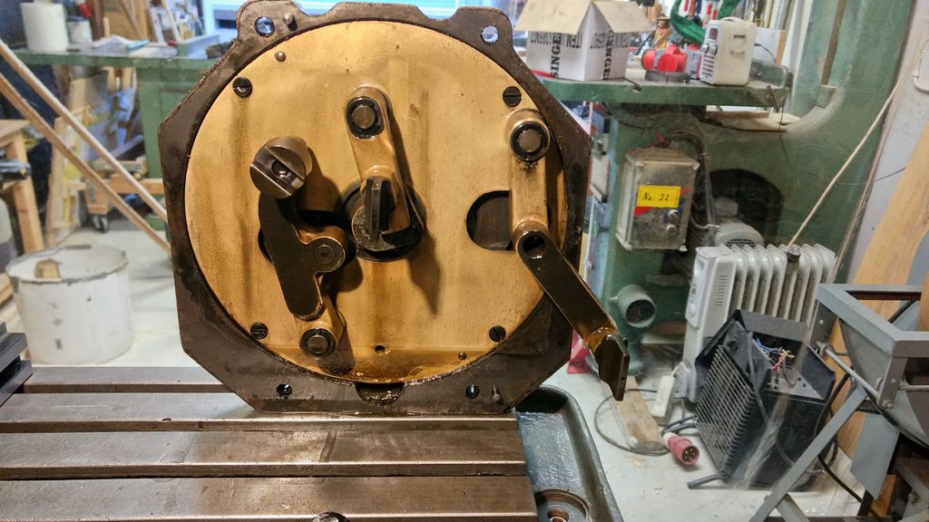

Nu är ju inte allting helt bra längre i Deckelvärlden. Märker jag saknar hastigheter då jag provar med motorn igång.
Efter jag suttit och pillat med kontrollerna i en dag utan att komma nån vart så får jag helt enkelt plocka av sidokåpan, igen... Som tur är går det lätt och snabbt denna gång, 5-10 minuter...
Kåpan är borta och man kan se locket till växellådan med kontrollerna. Locket innehåller en mekanism likt en mekanisk klocka som flyttar på de här "gafflarna" i växellådan. Jag tog bilder för att notera vilken hastighet jag hade och hur alla spakar är positionerade, jag hade den i lägsta hastigheten. Det är viktigt att man får timingen rätt för att växellådan ska fungera. JAg undrar om det är något med med just timingen som är orsaken.
Ser inget fel på växlarna, lådan ser ut att vara i bra skick. Som tur är.
Har även ett diagram över växellådan:
https://i.imgur.com/tF81lmy.png
Och jag hittade denna video som förklarar hur en FP3 växellåda funkar, ser nästan identisk ut till min FP2a.
Så om jag förstår detta rätt, klockmekanismen i kontrollådan flyttar på de här spakarna i en viss logik då man väljer hasitigheter. Det finns två kluster med 3 kugghjul vardera som rör på sig, detta ger då nio kombinationer av växling, spaken i mitten så flyttar det stora kugghjulet för att växla mellan höga och låga hastigheter. Eftersom allting ser korrekt ut i lådan så tror jag det är något fel på timingen som gör den tappar två hastigheter (800 och 1600 varv).
I den lägre farten tappar man bara en hastighet (200) men jag tror det är en illusion för det är exakt samma konfiguration av växlarna i lägre som högre register så 800 varv och dess motsvarighet 100 varv bör inte funka. Men i 100 rpm rör spindeln på sig då jag testade... JAg tror att i 100 varv så är det så lätt att rotera att friktion i växellådan som överför rotation allena. Men jag tippar att det skulle börja slira om det stötte på motstånd.

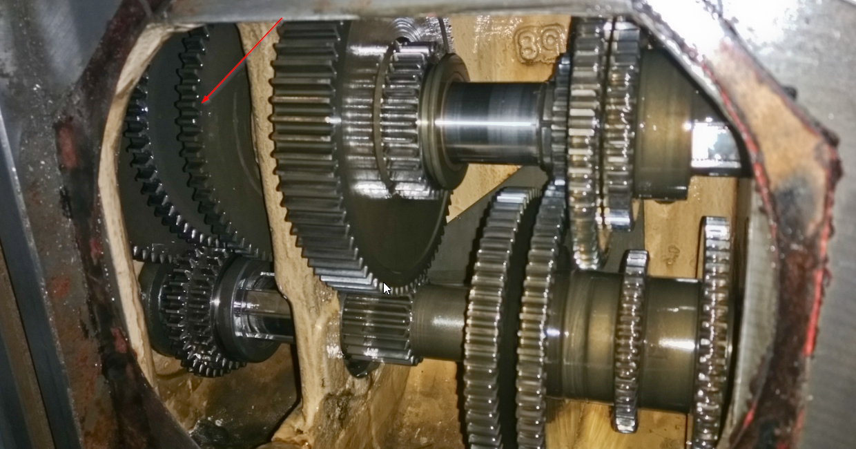

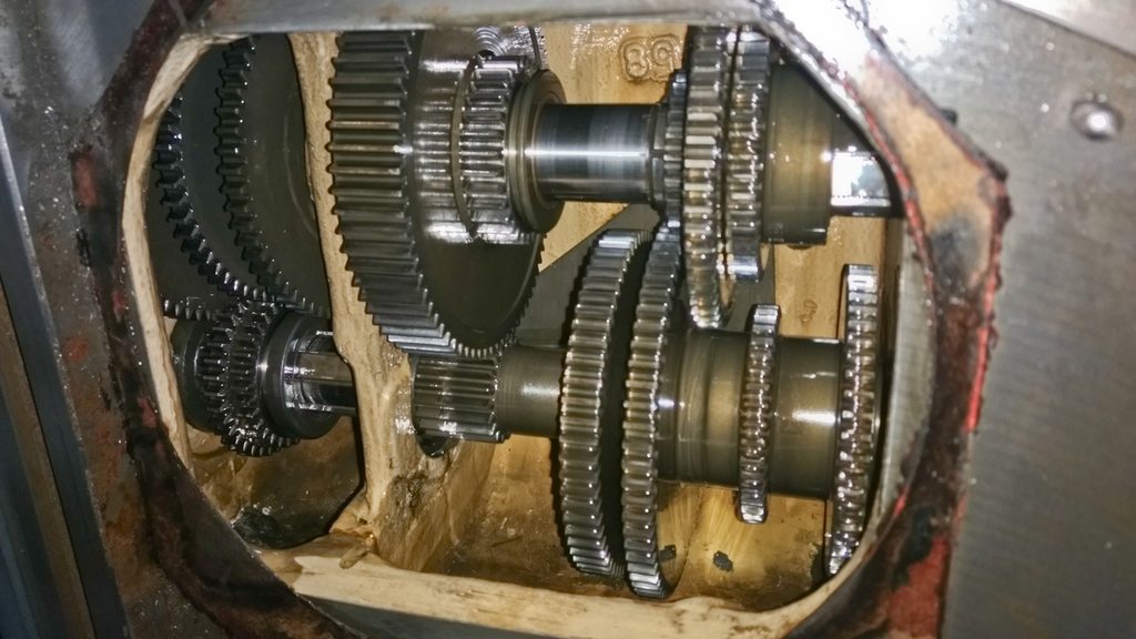

Jag tror jag hittade felet just nu, jag fick igenom olika växelkombinationer och märkte att detta hjul, inte är låst till skaftet, det ska vara det. Det är fritt att snurra. Så här har vi felet och varför endast vissa hastigheter är påverkade. Timingen var alltså inte felet. Frågan är bara hur ska detta hjul låsas till skaftet, vad har gått fel, och kan jag fixa det utan att plocka isär växellådan...

Orsaken är förmodligen uppdagad.

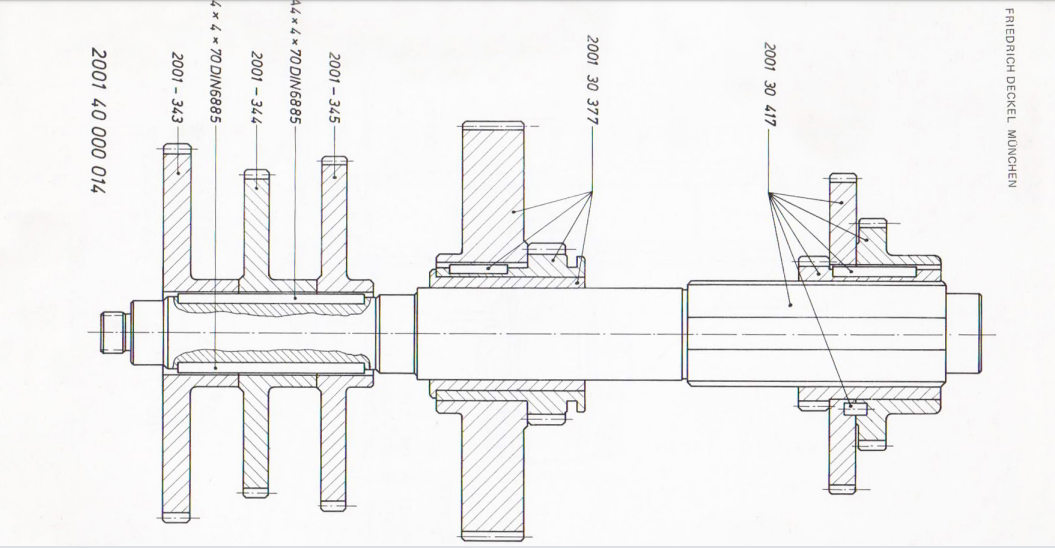

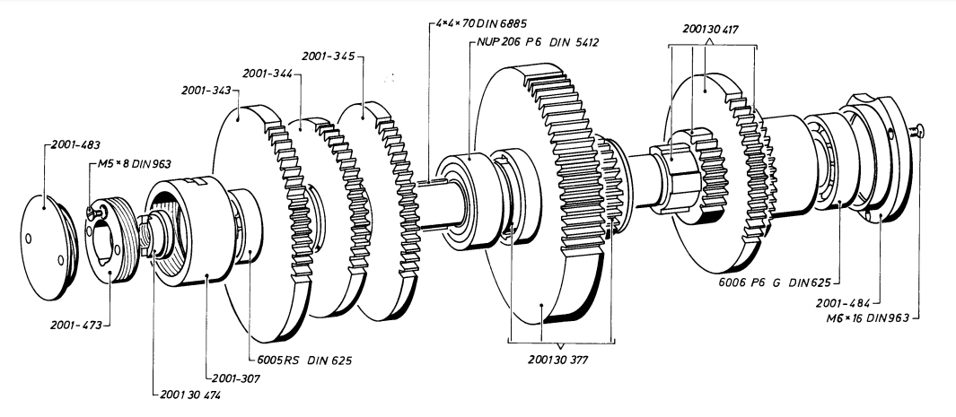

Jag sökte igenom mina dokument och hittade några matnyttiga bilder i ersättningsdelsbroschyrerna. Detta för en modernare FP2 modell men ändå ser det likt ut min, ser ut som hjulet (2001-345) hålls fast med två stycken 4x4x70 mm kilar.
I en annan broschyr fann jag denna:
Så det verkar som kilarna inte längre är kontakt med det tredje kugghjulet... Den mest sannolika orsaken är att kilarna har klippts av. Men konstigt att det inte känns "grusigt" eller någonting då. Blir att plocka isär.

Eller om någon vänlig själ monterat för korta kilar ..
Jag har sett EN kil som klippts av på en axel, i nån maskin, utan att det kändes mer än att kugghjulet snurrade på axeln, men aldrig TVÅ .. Å andra sidan har jag sett marginellt många axlar med dubbla kilar ..

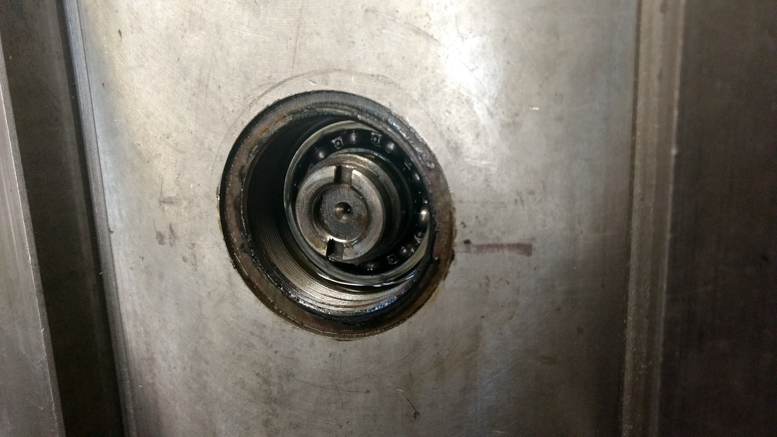

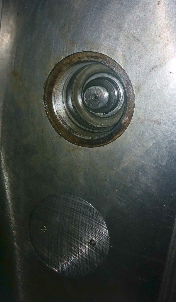

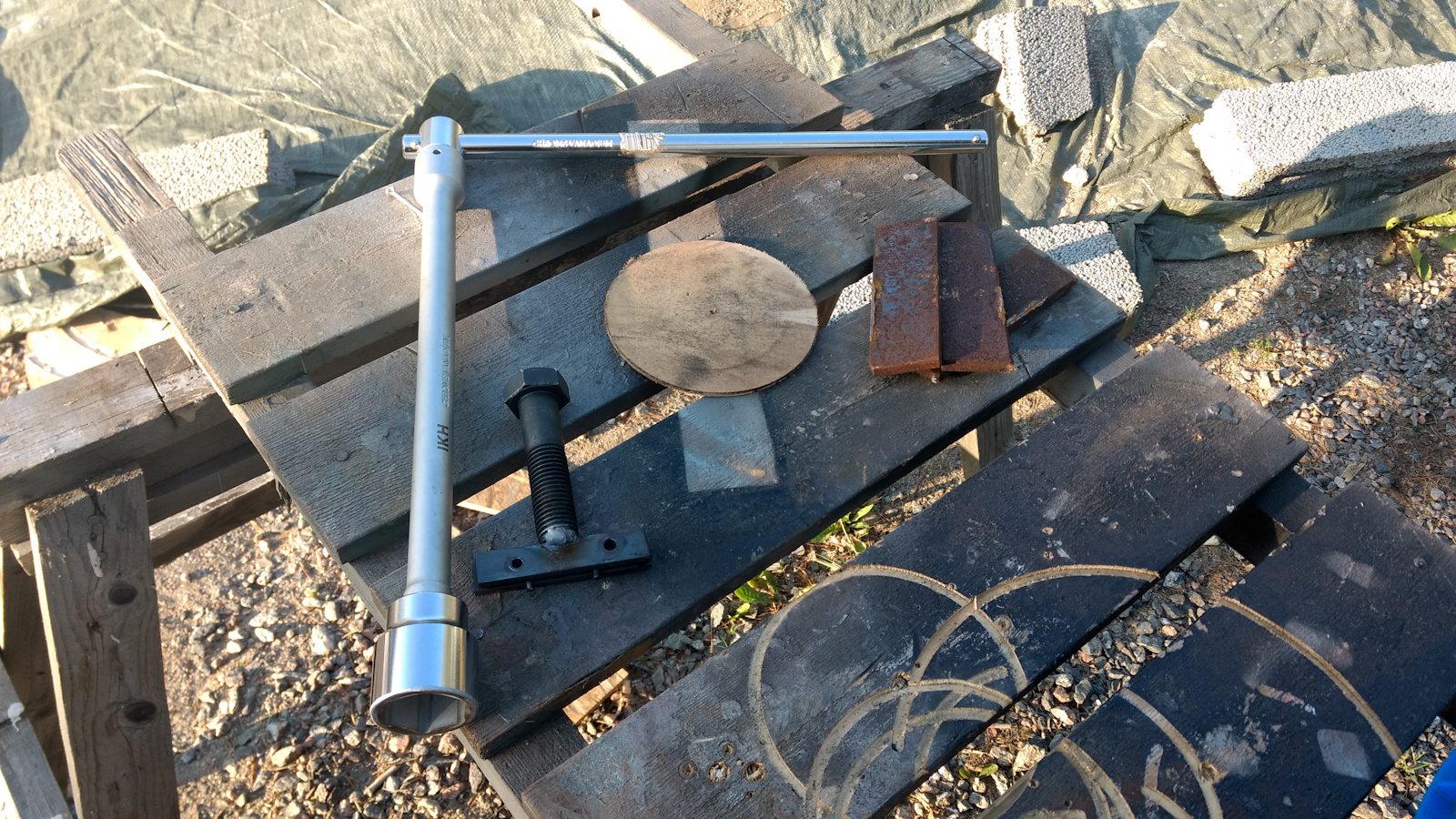

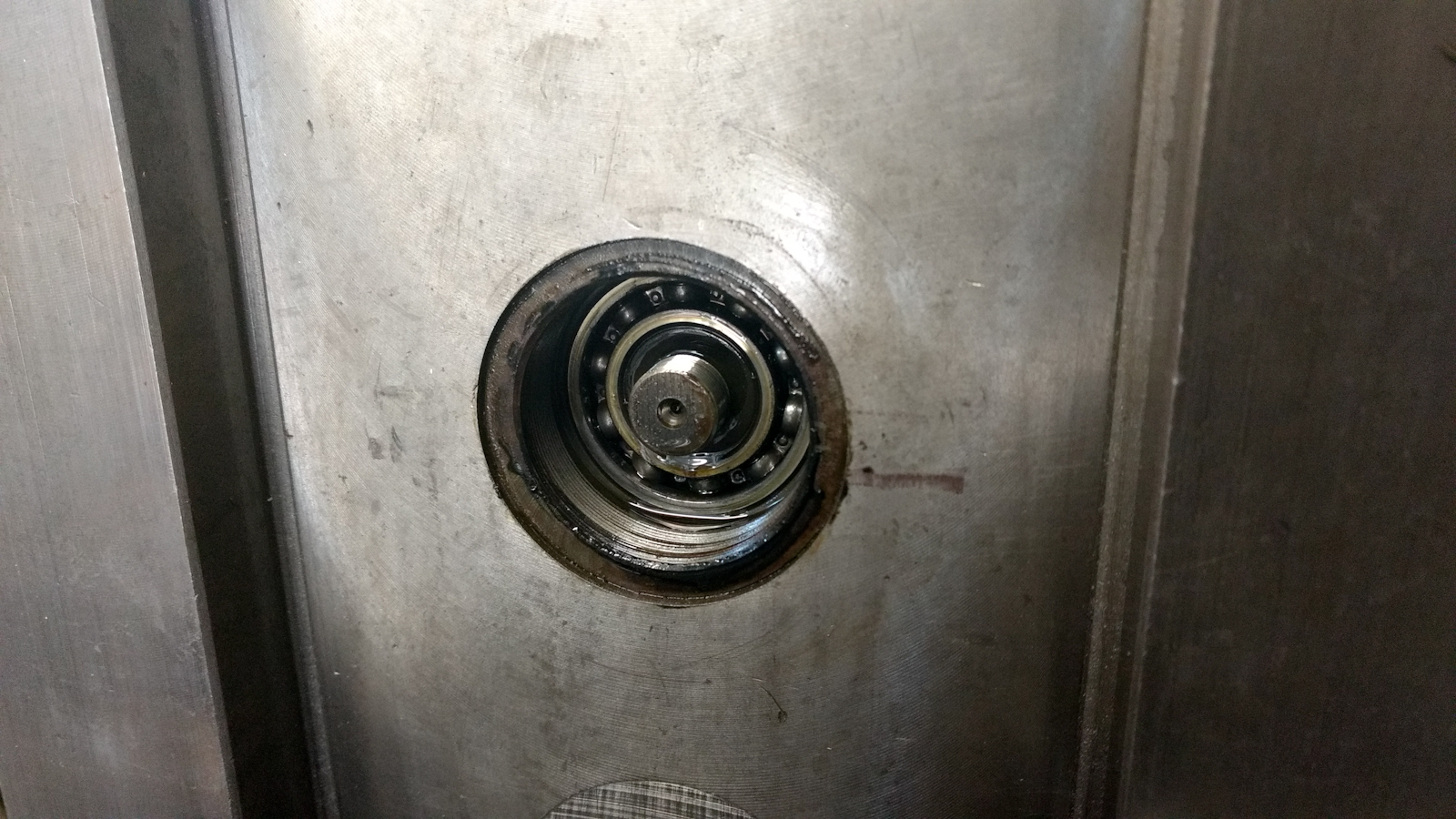

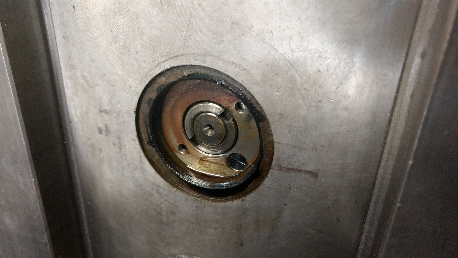

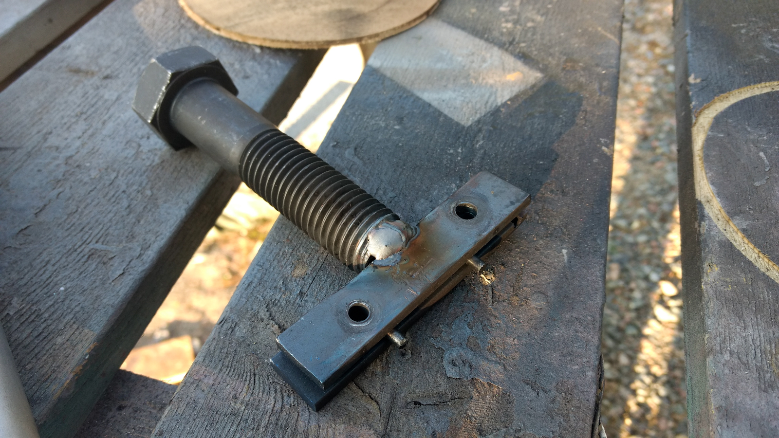

Försökt ta isär skaftet sen i söndags men det är inte så lätt. Jag började med att ta bort pluggen på framsidan som hyser en låsmutter och lager. Tillverkade ett verktyg för att få bort denna, då jag inte har en fräs (heh) så blev det att bygga på lite primitivare sätt. Pluggen har bara två hål så man behöver en "pin spanner" ungefär som låsnyckeln till en vinkelslip, men den måste vara mer som en hylsa och sticka rakt ut, annars kommer man inte åt.
Jag tog två stycken borrar i 4 mm och klämde fast dom mellan två stålbitar, jag satte det mot pluggen och orienterade borrarna så dom passade in i hålen och sen låste jag allting i den positionen genom att skruva fast bitarna genom hålen med bultar. Kapade bort överflödig borr som stack ut på baksidan och och TIG svetsade ihop allting i den positionen, sen svetsade jag fast det i en stor bult jag hittade på skroten som passade den 38mm hylsa jag redan hade från förr. Med denna setup fick jag upp locket. Och det satt ordentligt...

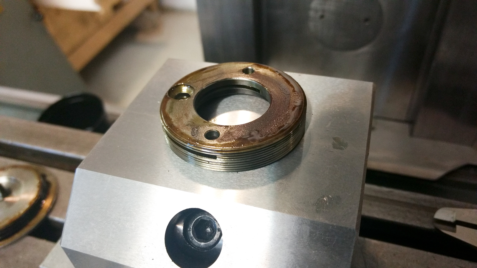

Sen ska den här muttern bort, detta är nån sorts låsmutter tror jag
Och efter det en sista mutter som lär vara den som håller fast skaftet, nu om allt vore OK kunde man ta ut skaftet bakifrån. Men allt är ju inte OK.

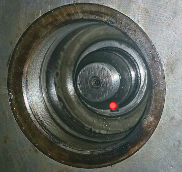

Eftersom kilen är fångat i skaftet i sitt spår, och det tredje drevet är löst och inte linjerar upp så går det inte att få ut det om man inte lyckas linjera upp spåren igen. Dessutom sitter det fast som bara fasiken ändå.
Jag noterar också att skaftet inte stämmer överens med ritningen, på min är det bara en kil, vilket ju förklarar hur den kunde ha blivit avklippt förstås. Förmodligen gick dom över till två kilar för att förhindra sånahära situationer. Undrar varför två kilar istället för en större kil.
Jag lyckades sticka in en bit med .4mm tjock plåt ovanför kilen, det finns lite luftrum mellan kilen och spåret i dreven, jag kom väl nästan hela vägen till det tredje hjulet, jag tänkte jag kan puffa in stålbiten på samma gång som jag roterar, då kommer jag förhoppningsvis känna av nånting när det linjerar upp, men än så länge ingen succé. Jag ska köpa ett set med bladtolkar och se om jag kan tillverka bättre grejer att prova med.
Om inte detta börjar gå så måste jag tänka ut alternativa metoder. T.ex. jag kan ta ett dremel verktyg och försiktigt slipa bort material från skaftet så att kilen inte längre är låst, då måste det ju gå att få ut. Inte en optimal lösning men om man blir desperat.
Jag funderar att om jag får av skaftet så ska jag ta det till en verkstad och göra ett större spår i det och dreven, typ 6x6mm istället.
