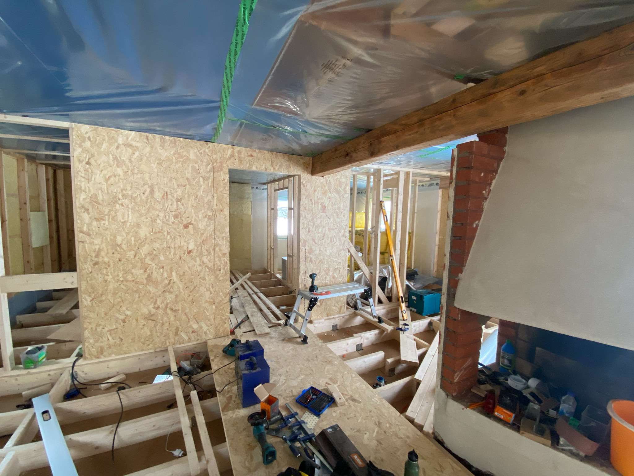

Uppdatering #12
Arbetet fortgår men fokus har under semestern legat på att se till att det blir gräsmatta och inte en ogräsmatta plus att få murat upp ett vedförråd jämte öppna spisen.
Målet är att börja få in golv nu i augusti men jag har aldrig lyckats hålla en deadline hittills så jag vet inte varför det skulle gå denna gången...

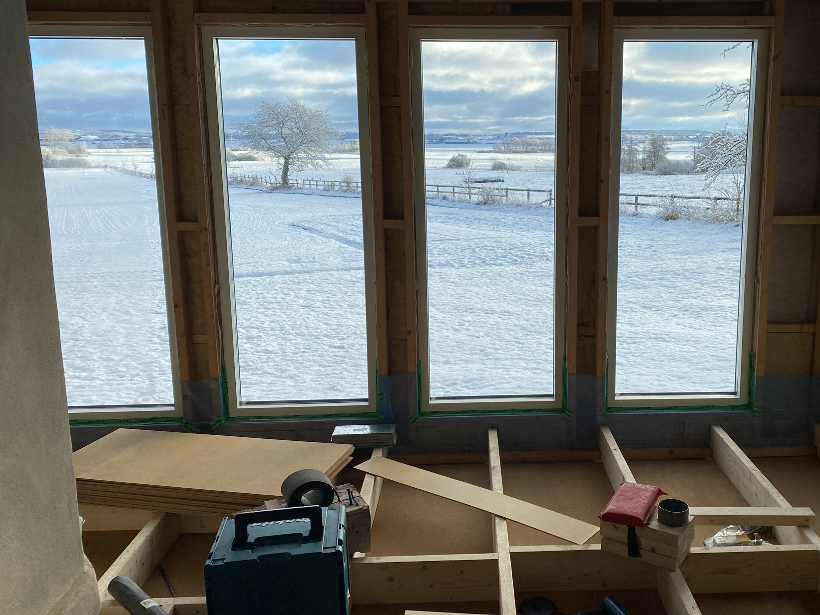

Långsamt framåt! Golvet har (såklart) inte kommit in änJ Jarlsgård skrev:
Nästa steg är att glesa taket och isolera det, sedan börja värma upp så att jag kan plasta och få på installationsskiktet
Önskar innerligt att jag hade varit färdig för länge sedan men man lever & lär

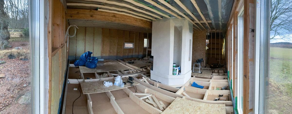

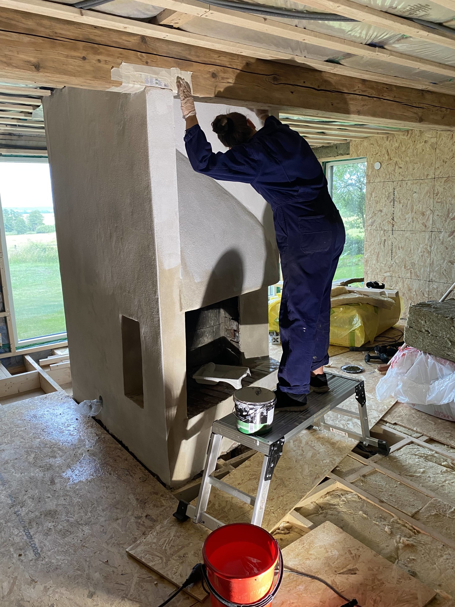

Uppdatering #13
Senaste inlägget blev ju bara en inofficiell uppdatering så här kommer en ordentlig!

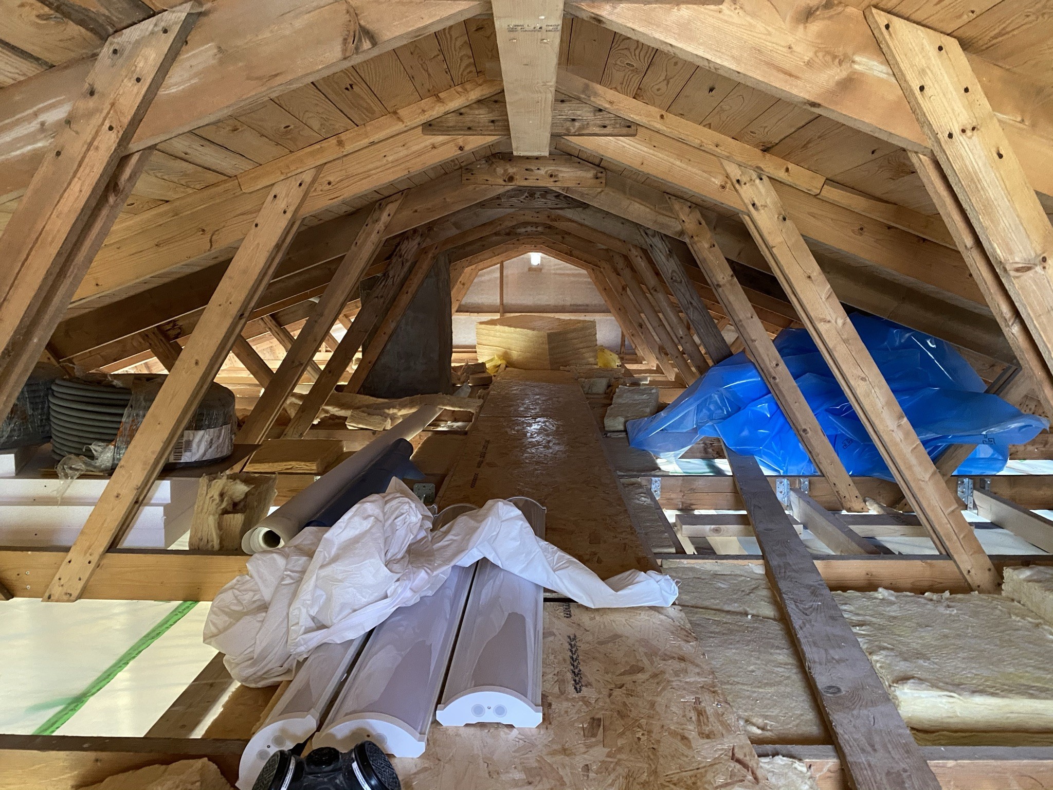

Hann glesa det mesta på 2-3 tillfällen strax efter senaste uppdatering vilket ledde till att jag kunde börja fixa gången uppe på vinden. Hade några balar med 70mm isolering över så jag passade på att isolera under själva gången innan jag la OSB då det blir svårt att få in lösull där ordentligt när den väll är på plats.
Där var egentligen min ledighet slut men så fick en kollega, som jag jobbat ett pass med, covid-19 så jag var tvungen att testa mig trots att jag inte hade symtom. Testet kom tillbaka positivt och jag måste hålla mig hemma dom närmaste dagarna så nu blir det fullt ös! Hittills har jag lyckats få bort all gipsputs som suttit på den öppna spisen som nu väntar på elektrikern och sen muraren. Påbörjade också isoleringen av golvbjälklaget idag.

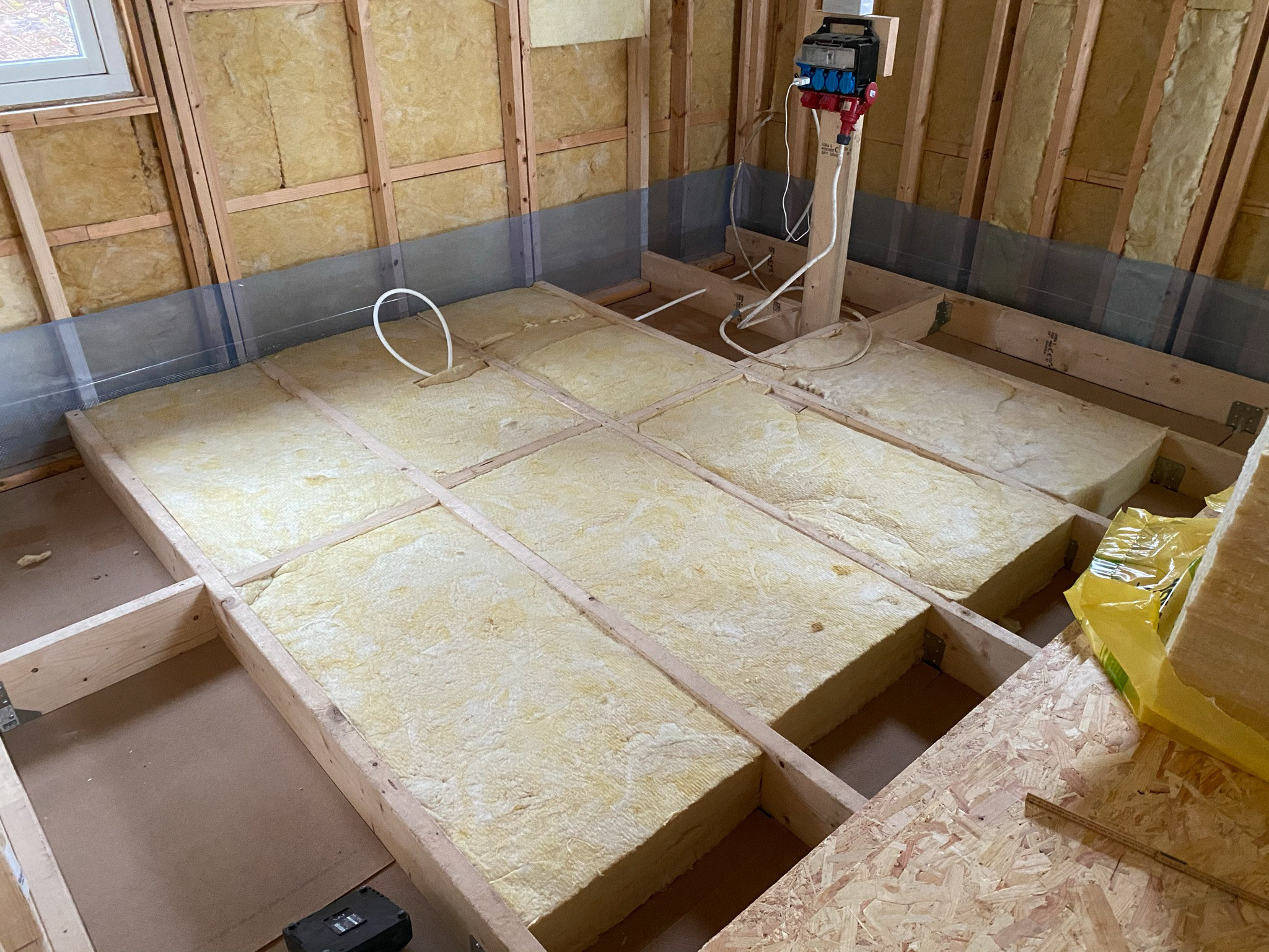

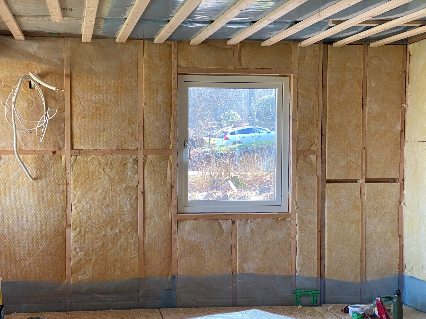

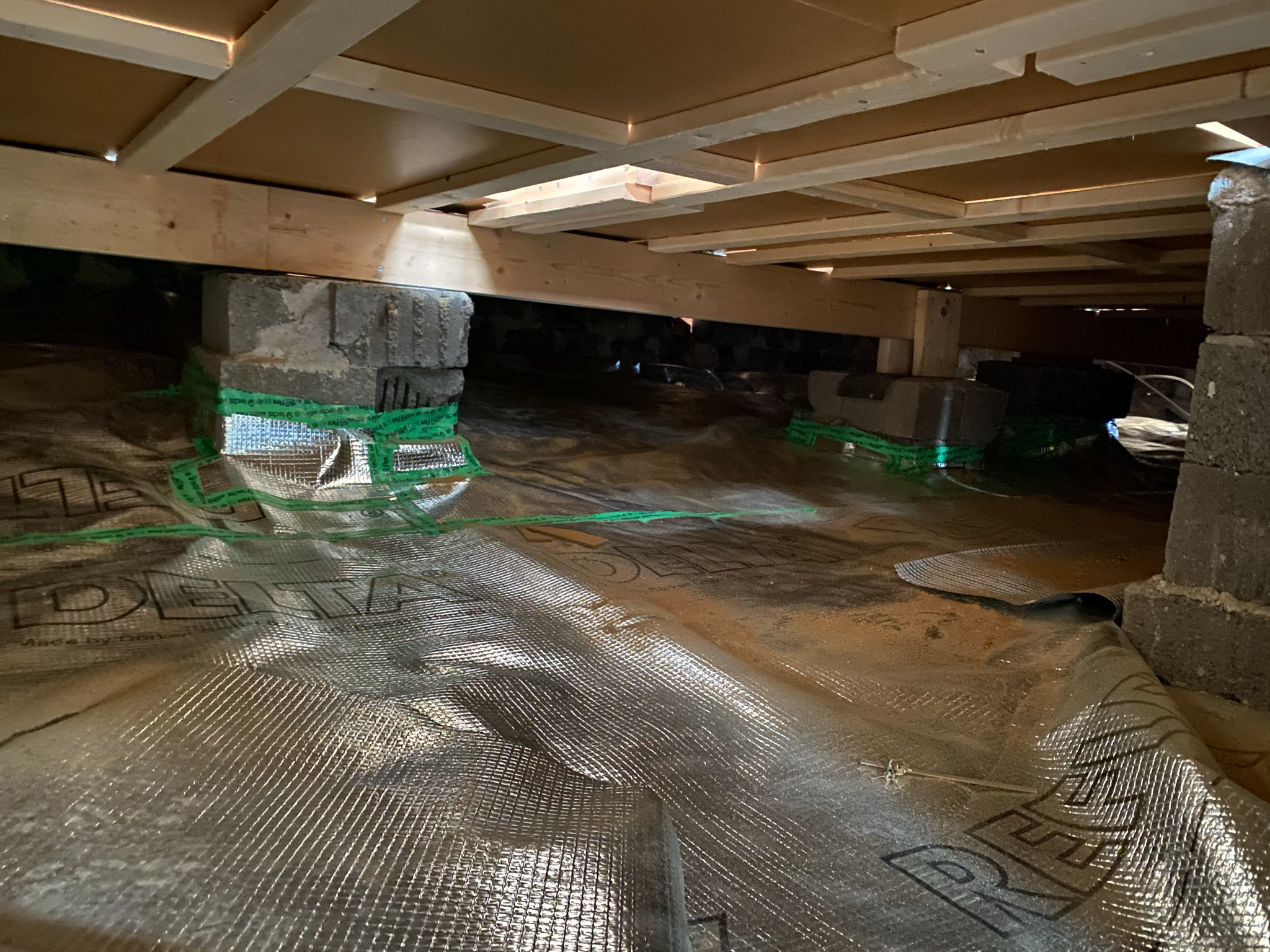

Uppdatering #14

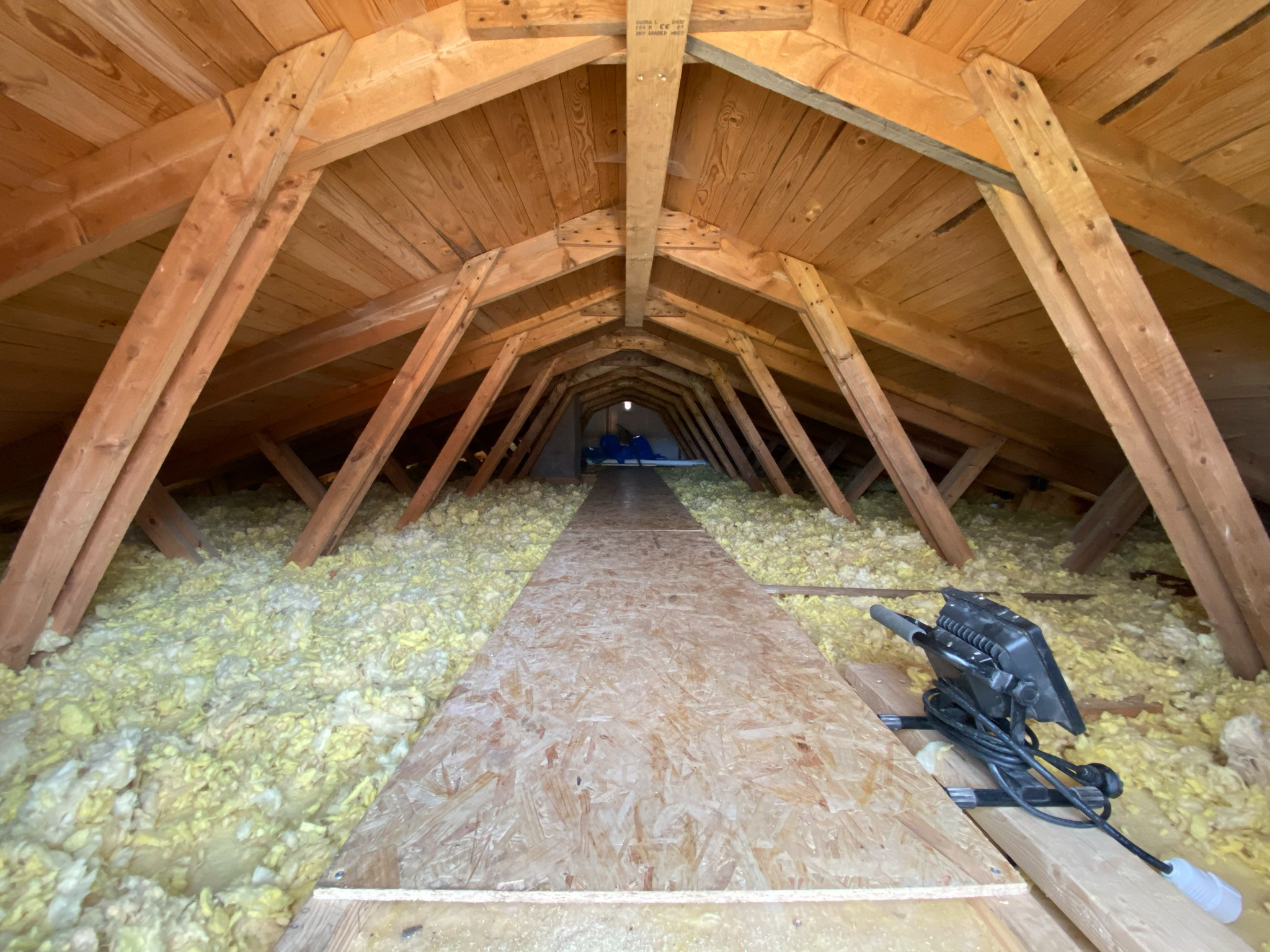

Trots att jag varit isolerad har jag lyckats få hem byggvaror tack vare en snäll pappa och syster & svåger som handlat och kört hem åt mig.
Sambon tog sig an att isolera vinden med lösull! Med 13st balar blev det bara ca 18cm tjockt så det blir nog att fylla på med 10+ balar eller så.
Medan hon roade sig med vinden fortsatte jag att isolera golvet och väggarna i sovrummet och vardagsrummet. På grund av konstruktionen från 1963 har jag inte kunnat ha CC60 överallt utan har, där det finns ventiler i grundmuren, behövt ha CC30. Det har inneburit en hel del merarbete än vad jag förväntade mig
Hade jag vetat detta innan hade jag nog höjt huset 45+220mm från början och därmed fått en vettigare konstruktion som är standard idag. Tror inte någon av grannarna hade lagt märke till den extra höjden

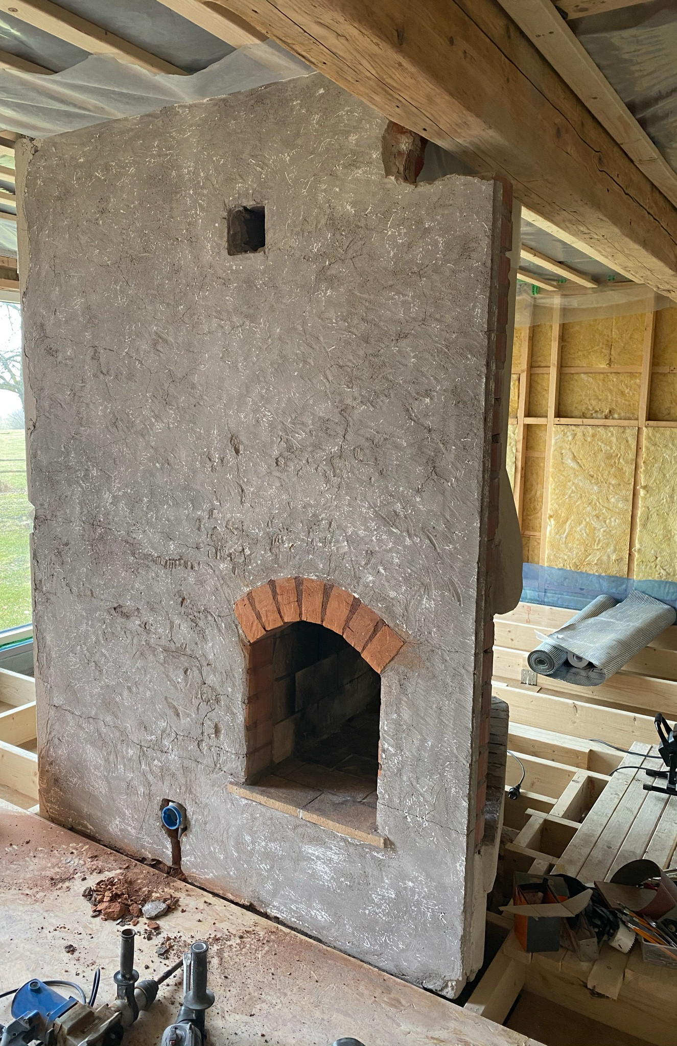

Ingen ordentlig uppdatering, men en bild & en fråga istället!
Kan någon rekommendera en bra olja till furubalken? Ogillar starkt försök att få furu att se ut som ek/annat ädelträ genom att mörka det men vill ändå få lite mer kontrast.
