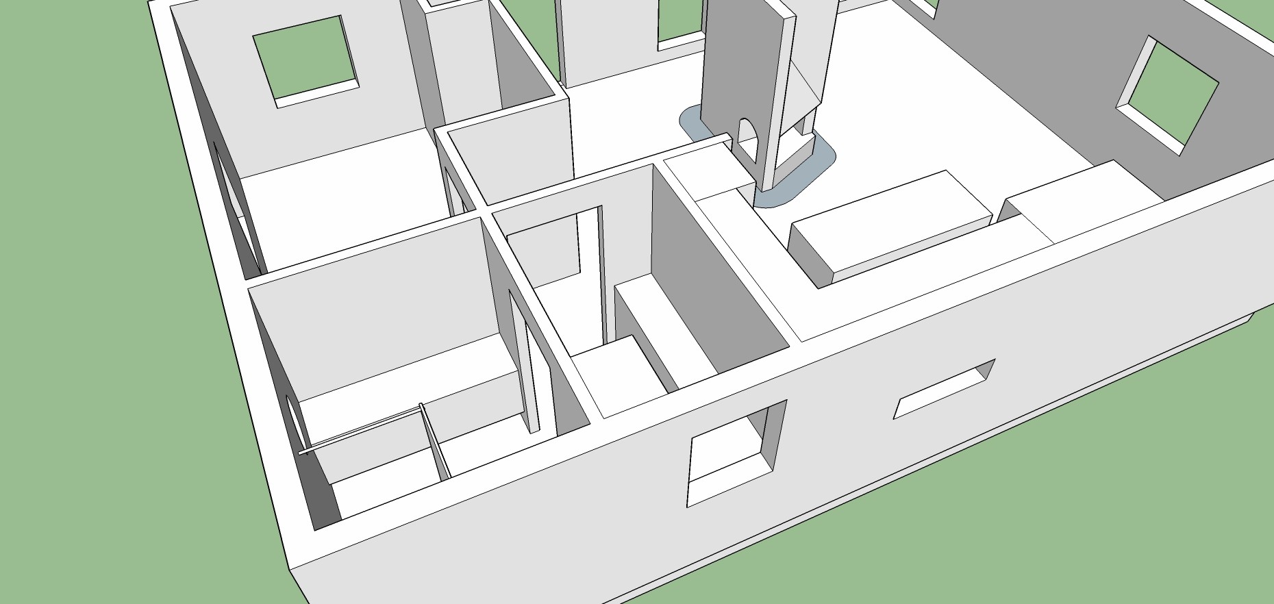

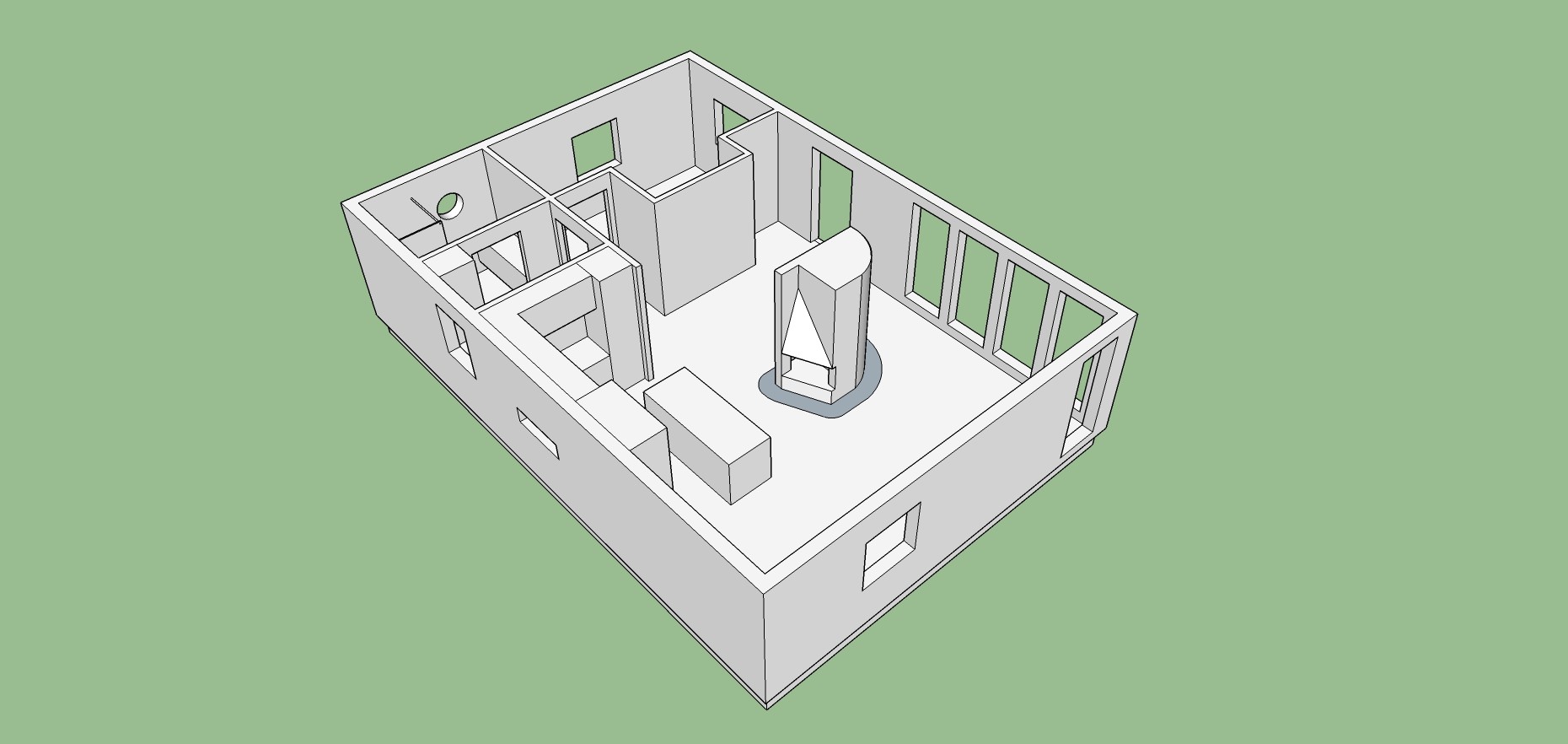

Nja, den går inte att flytta. Men jag har ändå avlastningsbord och skrivbord i den hallen, vilket passar perfekt.Anna_H skrev:
Det är hallen som tar alldeles för stor plats! Det är "död yta". Det är en öppen spis/kamin du ritat in mitt i huset? Den behöver flyttas bak närmare köket och sovrummet, jag skulle integrera den med köksön istället för att ha dem ihop. Då blir det luftigare. Passagen mellan spis/kamin och sovrum behöver knappast vara mer än 1.20?

Tycker det ser bra ut! Och ska bli kul att följa
Enda egentliga funderingen jag har är om det verkligen är värt att ha en egen "tvättstuga" när den är såpass liten att hela utrymmet mer eller mindre ändå huserar som passage?
Jag hade nog tagit bort väggen mellan tvättstugan och badrummet och haft dessa gemensamt och försökt löst så att dörren in hit från den lilla korridoren flyttas lite så man kunnat ha tvättstugeinredning längs med hela "köksväggen" och få en bra fungerande tvättstuga så att säga.

Då hade jag nog tamejtusan skjutit på köket ca 35cm åt vänster (på ritningen) vilket möjliggjort att ha 37cm djupa skåp i tvättstugan mot köket. Då hade man kunnat ha kvar tvättmaskinen där du ritat in den, bara vridit den 90° och sedan högskåp bredvid. Ökad förvaring Mao. Sen satt ett in ett större fönster från golv till tak kanske och maximerat ljusinsläppet här. Kanske rent av en dörr in här med glas (om du nu ska ha en dörr öht)
Gällande utbyggnad så kan jag la förstå att det är en stor utgift, men samtidigt så frågar jag mig om det blir så dyrt med allt exteriört du tänkt göra, isolering, fasad byte, fönsterbyten osv. Tyckte mig läsa att även taket skulle fixas? I mina ögon hade det rent krasst räckt med 120cm för att få till ett bra mycket bättre sovrum, få till en hall/korridor med lite garderober osv. Vilket aldrig skadar att ha

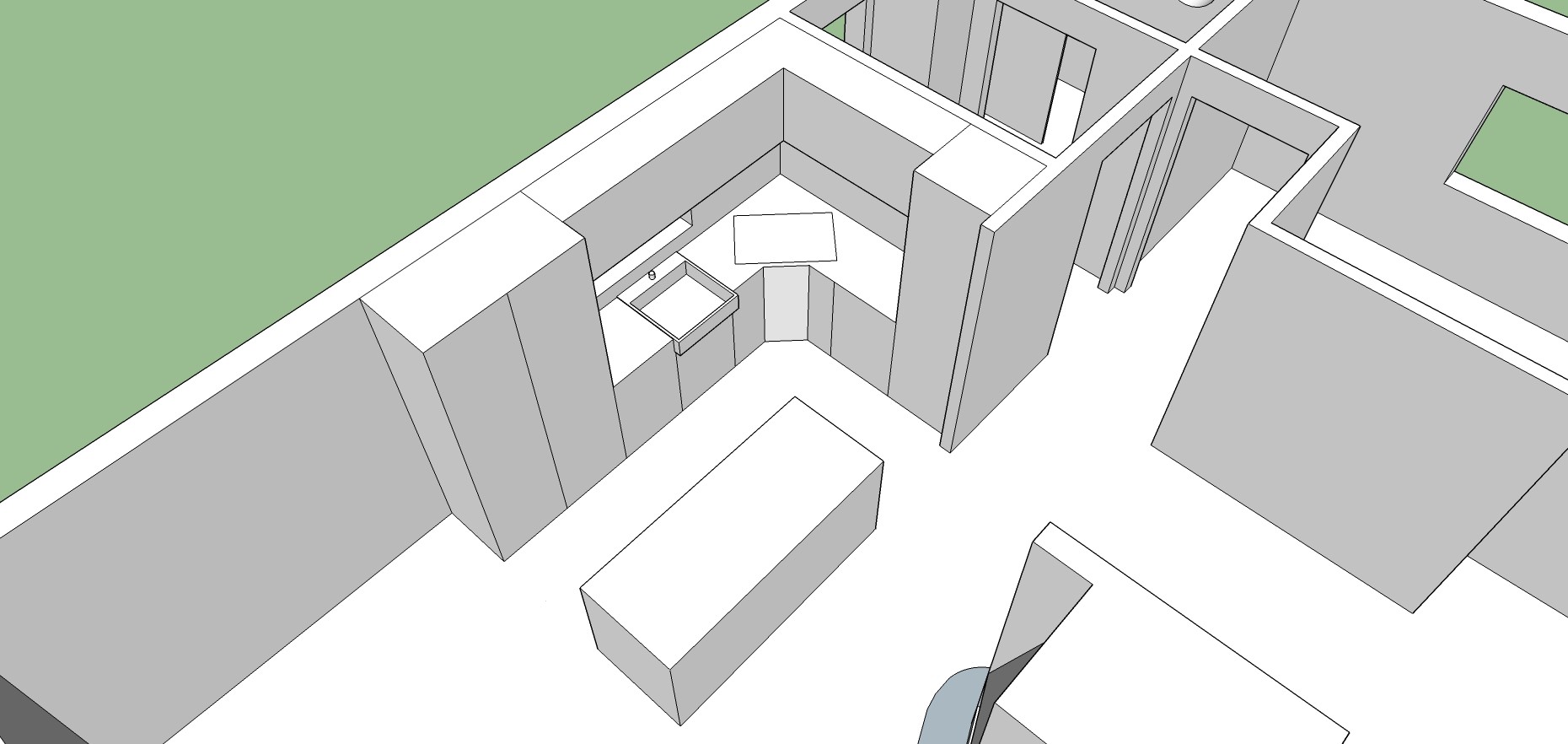

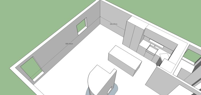

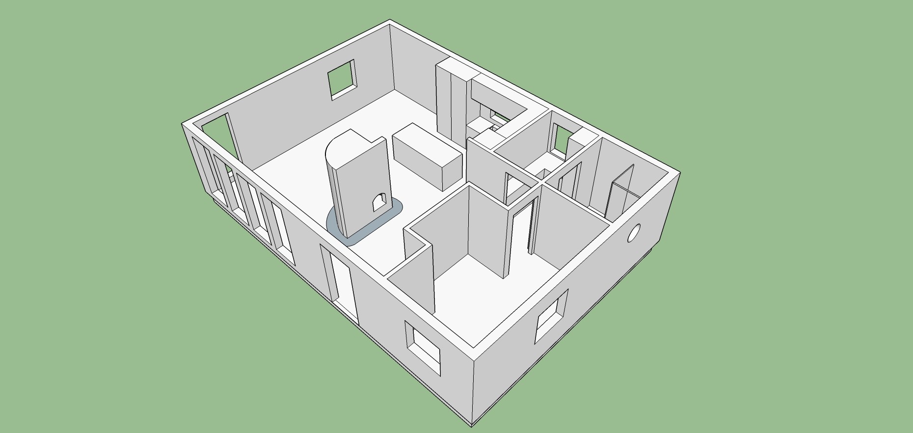

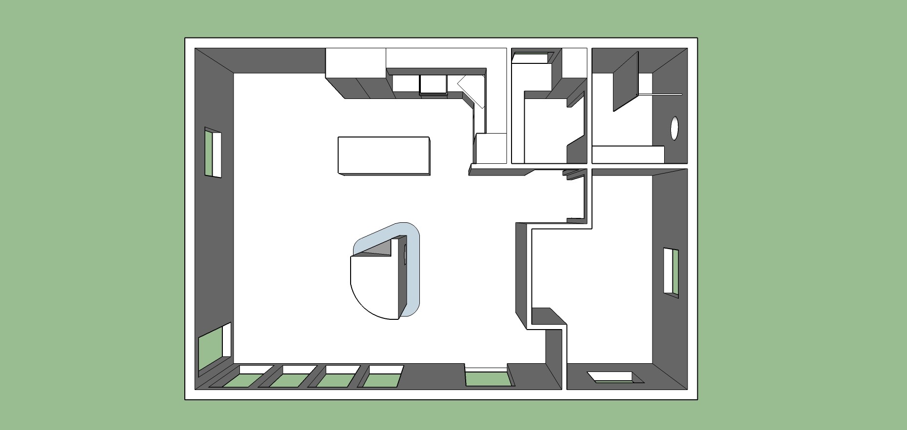

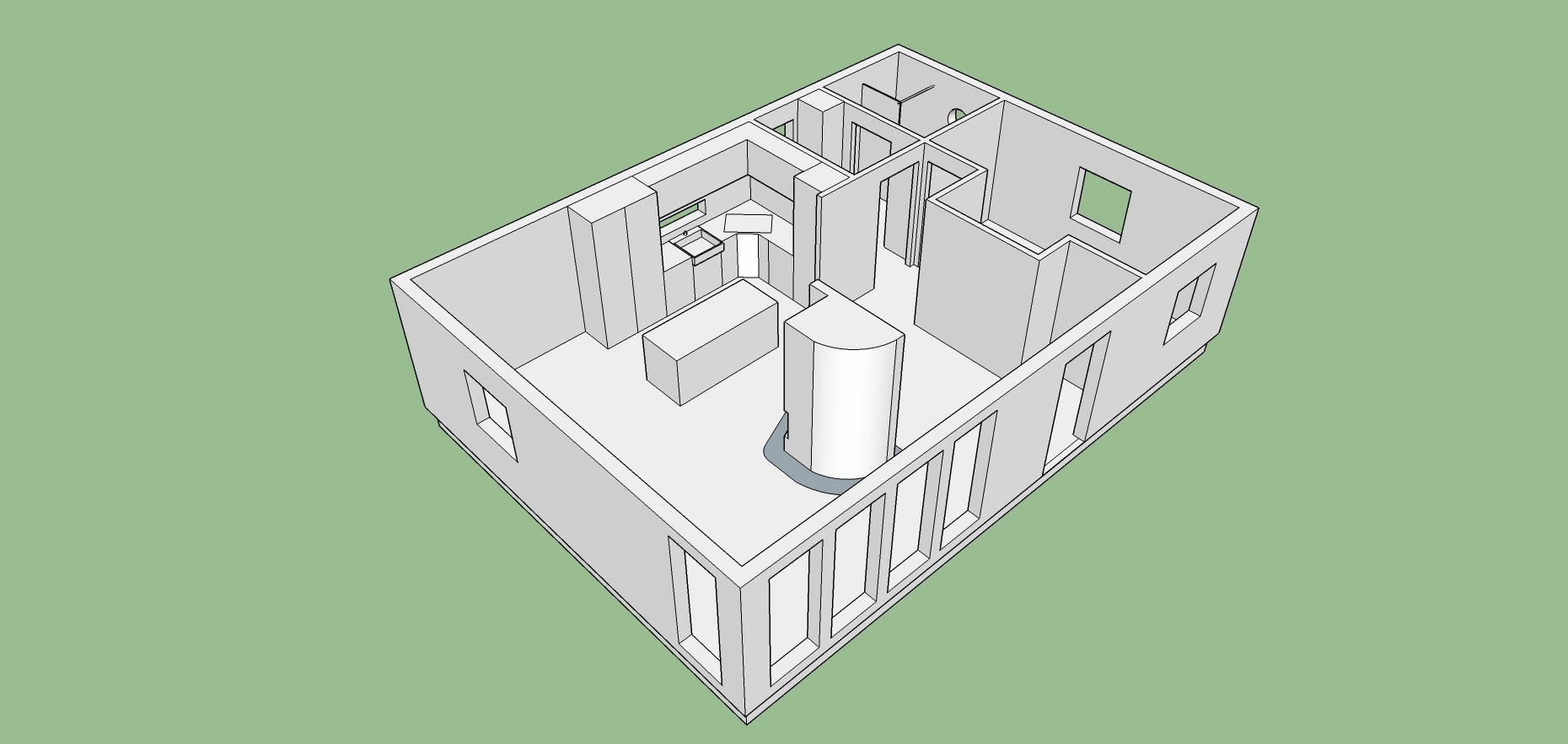

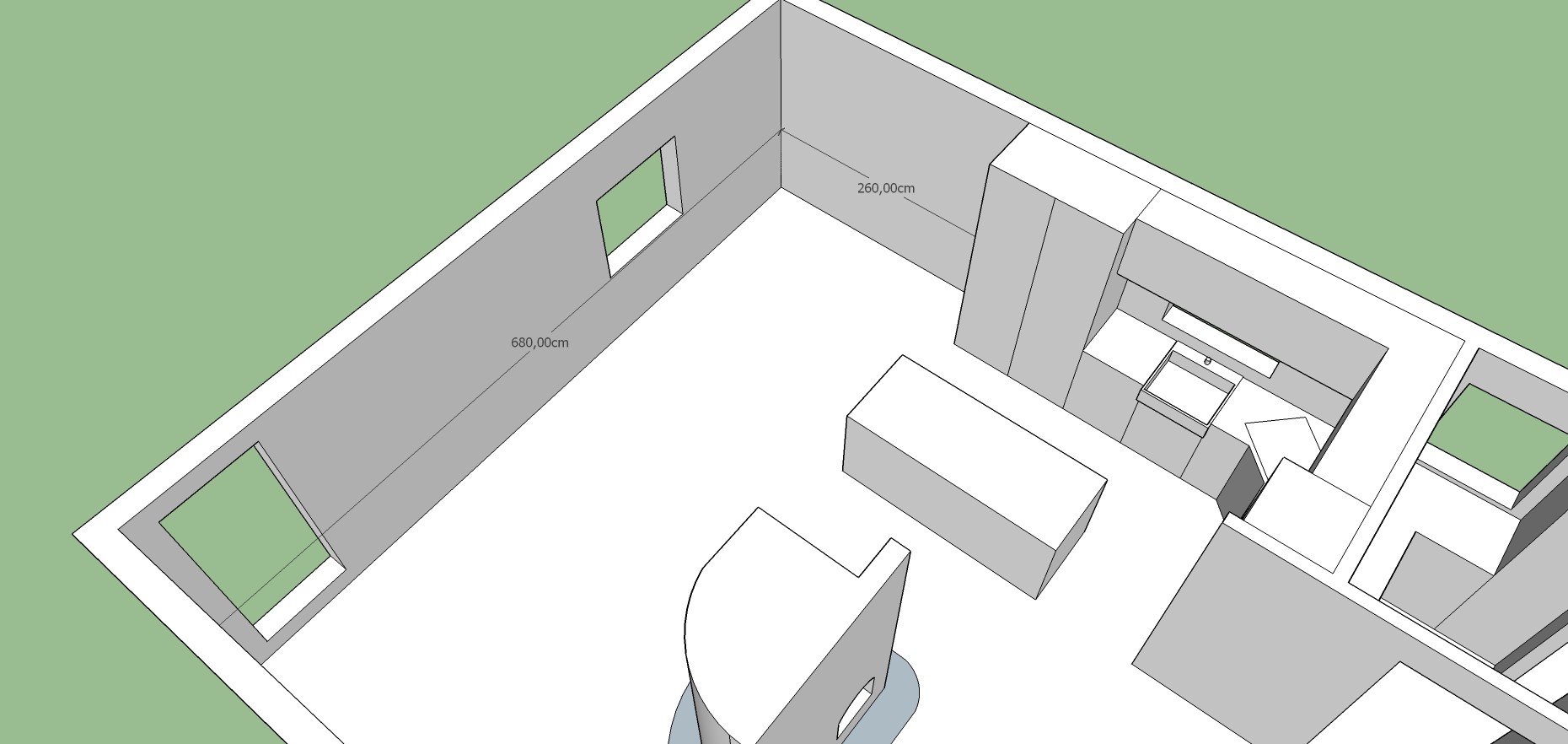

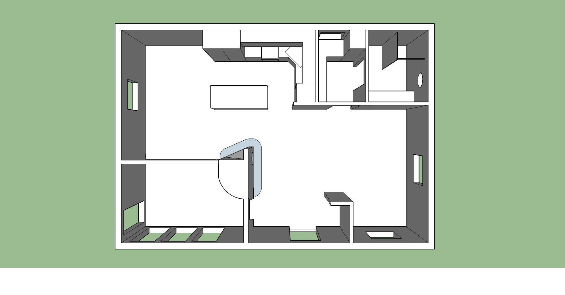

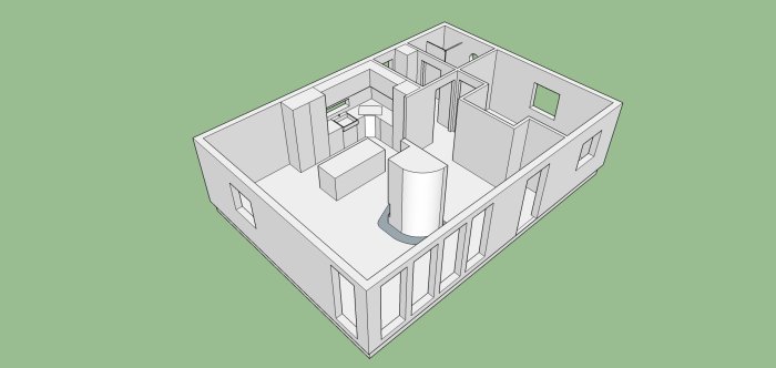

Uppdatering #6
Nu har jag kommit fram till var jag tror är den sista versionen av ritningen! Stort tack till Jarlsgård som tipsade om att utöka tvättstugan med ca 40cm! Det kommer nog att underlätta en hel del
Jag är fortfarande oviss över hur jag kommer att placera TV, soffa och fåtölj i det lilla hörnet som ska bli vardagsrum dock. Om någon har några tankar kring det lyssnar jag gärna! Sista bilden kommer med mått.

Hade haft matbordet vid köket, känns mest logiskt helt enkelt!

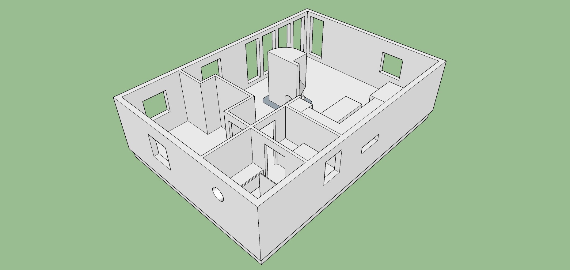

Men soffan och det är lite svår löst... Murstocken är dekorativ och trevlig men påverkar layouten väldigt mycket!
En del av mig funderar på om det nästan inte varit en bättre placering för sovrummet (mellan rundning på murstocken och fönsterpartiet) och sedan ha vardagsrummet där sovrummet är inritat idag!

Tack för inputen!J Jarlsgård skrev:Hade haft matbordet vid köket, känns mest logiskt helt enkelt!
Lite snabbt paintat!
Anledningen för att jag vill ha matbordet vid fönstret är för att det är finast utsikt åt det hållet samt att jag inte vill ha massa reflektioner när man kollar TV.
Att flytta om sovrum lockar, men tyvärr är det nya sovrummet bara ca 7kvm och har inte plats för säng. Jag hade så klart kunnat ha hela murstocken i sovrummet. Men den vill jag helst ha i "vardagsrummet" plus att då hade man kunnat se in i sovrummet genom öppningen som är mot hallen
Men jag ska se över det en gång till, tack!
Byta plats på köket och "vardagsrummet" så att matsalsbordet hamnar i anslutning till köket kanske?
Då bör man dessutom kunna vrida köket 90° åt vänster och på så vis få loss lite mer utrymme till vardagsrum/tvhörna?
