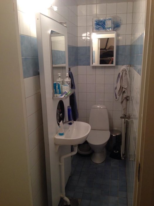

Jag planerar just nu min badrumsrenovering. Badrummet är mycket litet; ca 85x220 cm.

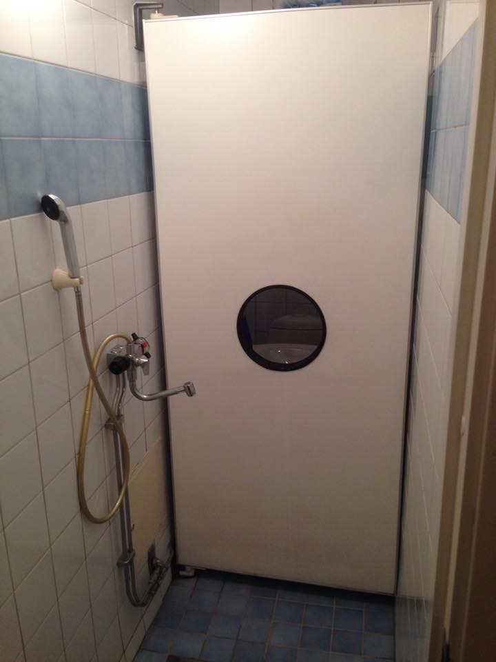

Jag har idag en duschlösning som jag tycker funkar väldigt bra, samma funktion som den här: http://www.skanebeslag.se/produkter/duschvagg/
kruxet med min är att den är från 80-talet, något ful, samt att det läckt in vatten i träkonstruktionen i ringen runt handfatet.
Duschväggen som finns på skånebeslag gick att beställa hos beijer, men det skulle kosta 8200 kronor, vilket jag tycker är för mycket för en duschvägg.
Jag har lite olika funderingar om hur jag ska lösa situationen, men sitter lite fast, så hade vart tacksam för lite hjälp. Jag letar efter en lösning som är fräsch, funktionell och snäll mot plånboken.
En tanke är att bygga en egen version av dörren. Är införstådd av att en sån här grej kan vara komplicerad, men ser egentligen inga hinder i utförandet förutom att just hitta lämpligt material. Jag har googlat på olika material, skivor i plastmaterial och liknande, men har svårt att hitta något lämpligt till lämpligt pris. Någon som har någon spontan idé?
En annan tanke är att fixa till den dörren jag har idag. Det är inte så lockande då jag såklart helst sätter in helt fräscha grejer men fortfarande kanske en tanke att beakta. Fuktskadan i dörren är vad jag vet inte omfattande, utan håller sig mest till underkant hål, bakom den snuskigt fula gummilisten. En tanke är att helt enkelt såga bort det dåliga och göra hålet något större, vilket inte hade vart en nackdel för funktionen. Frågan är bara hur man tätar igen på ett snyggt och dugligt sätt? Kan man måla dörren för att få den lite fräschare? Ytan är idag nåt slags laminat med aluminiumlister runt om på kanterna.
Något tips på en helt annan lösning för att få badrummets dusch funktionell?
Oerhört tacksam för svar!

Förutsatt att beslagen/gångjärnen är okej så borde ju själva skivan gå att byta ut.
En lösning kanske skulle kunna vara en fuktstabil fibercementskiva (ex. Masterboard) klädd utvändigt med en skiva från Fibo-Trespo? Finns ju i många olika varianter.
Är det svårt att lösa lister och liknande runt det runda hålet, så borde väl ett fyrkantigt fungera lika bra?

Jag tänkte på precis samma lösning som GoForIt.
Några fler alternativ skulle kunna vara att sätta två fibo-trespo-skivor mot varandra med lämpliga distanser mellan eller att köra med våtrumsskivor som du klär med vävtapet och målar med våtrumsfärg.
Jag tror även att en snygg träskiva som du lackar med båtlack skulle funka.
Du skulle kunna såga ut ett kvadratiskt eller sexkantigt hål och sätta trälister som du lackar med båtlack.

superbra svar, tack så mycket!
Det här med fiber-trespo gillar jag, ska läsa på och kolla upp. Jag är rädd att det ska bli för svajigt, dom här cementskivorna med glasfiberväv är extremt svajiga, iaf dom jag har monterat. Men kan man få upp stabilitet med hjälp av fibertrespo kan det kanske funka. ska undersöka.
gillar också idén med träskiva, tänker kanske en drygt 40 mm limträskiva eller vad man kallar det, i ek eller annat fräscht. Om man skulle få detta funktionellt är ju det den smidigaste lösningen för mig. Dock gäller det att fundera över designen på badrummet än en gång, men kanske ska bli snyggt, tänker mig marrakechgolv och vita väggar. Men, jag kanske är pessimist när jag säger detta, jag ser den där träskivan slå sig ganska ordentligt efter ett tag? Något knep eller särskilt träslag/skiva för att undvika detta?
