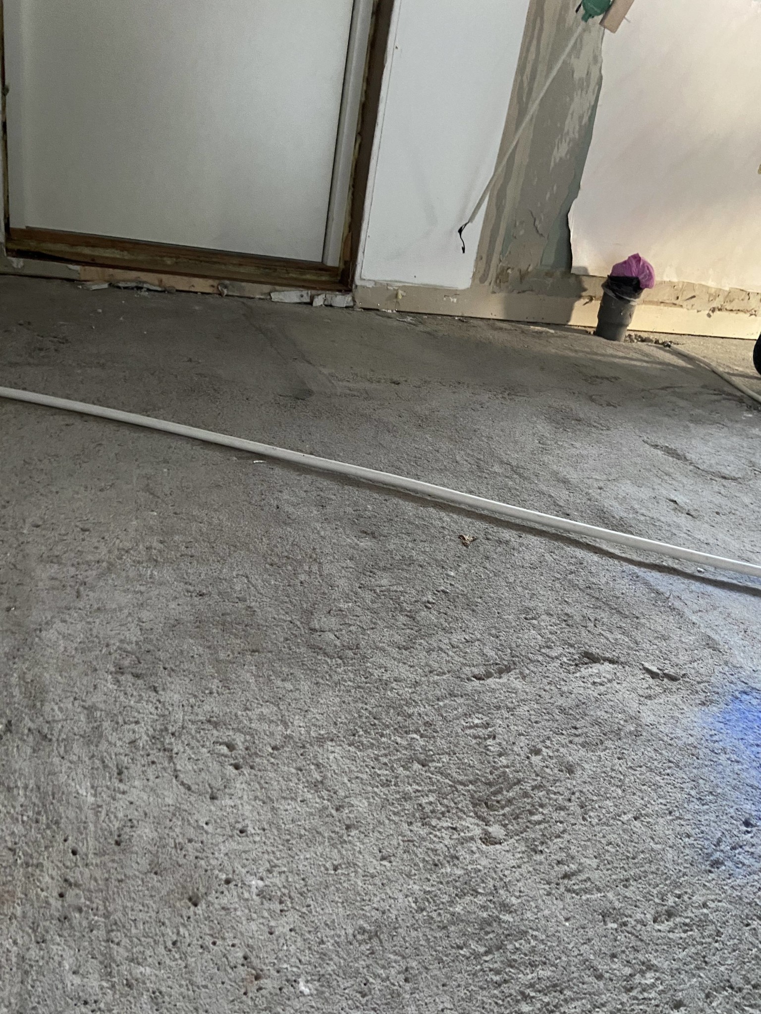

Hej. Jag håller på att renovera badrum/tvättstuga, hall och garage i vårat 90-tals Vittjärvshus.
Oisolerad platta på mark med flytande golv. Har nu rivit bort allt ända ner på plattan. Ska bila och flytta lite avlopp för att sedan lägga nytt flytande golv med exakt samma princip. Cellplast och golvspånskivor.
De tråkiga är att nu är inte cellplasten 60mm utan bara 50mm, och skivorna är 22 istället för 18mm.

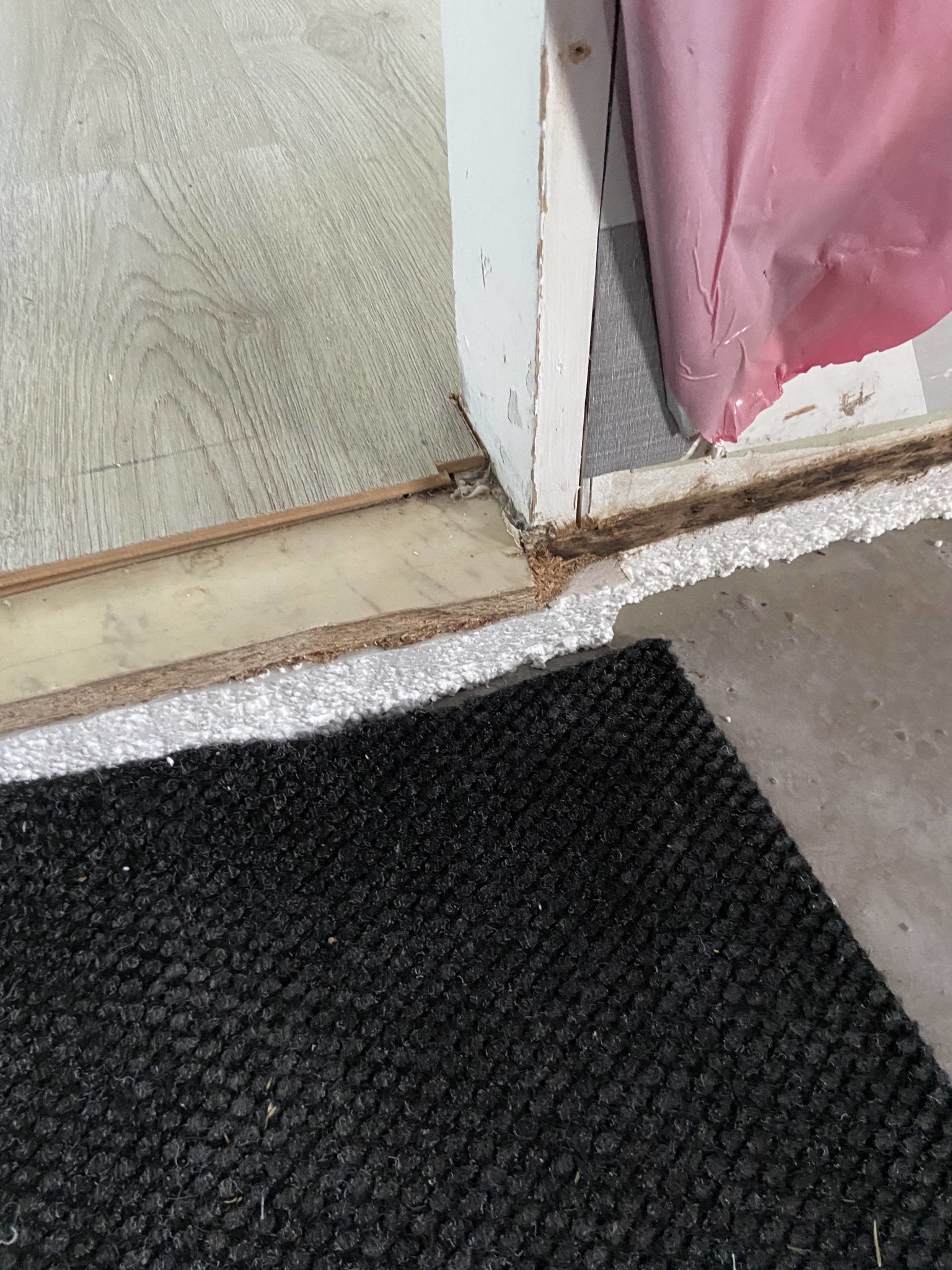

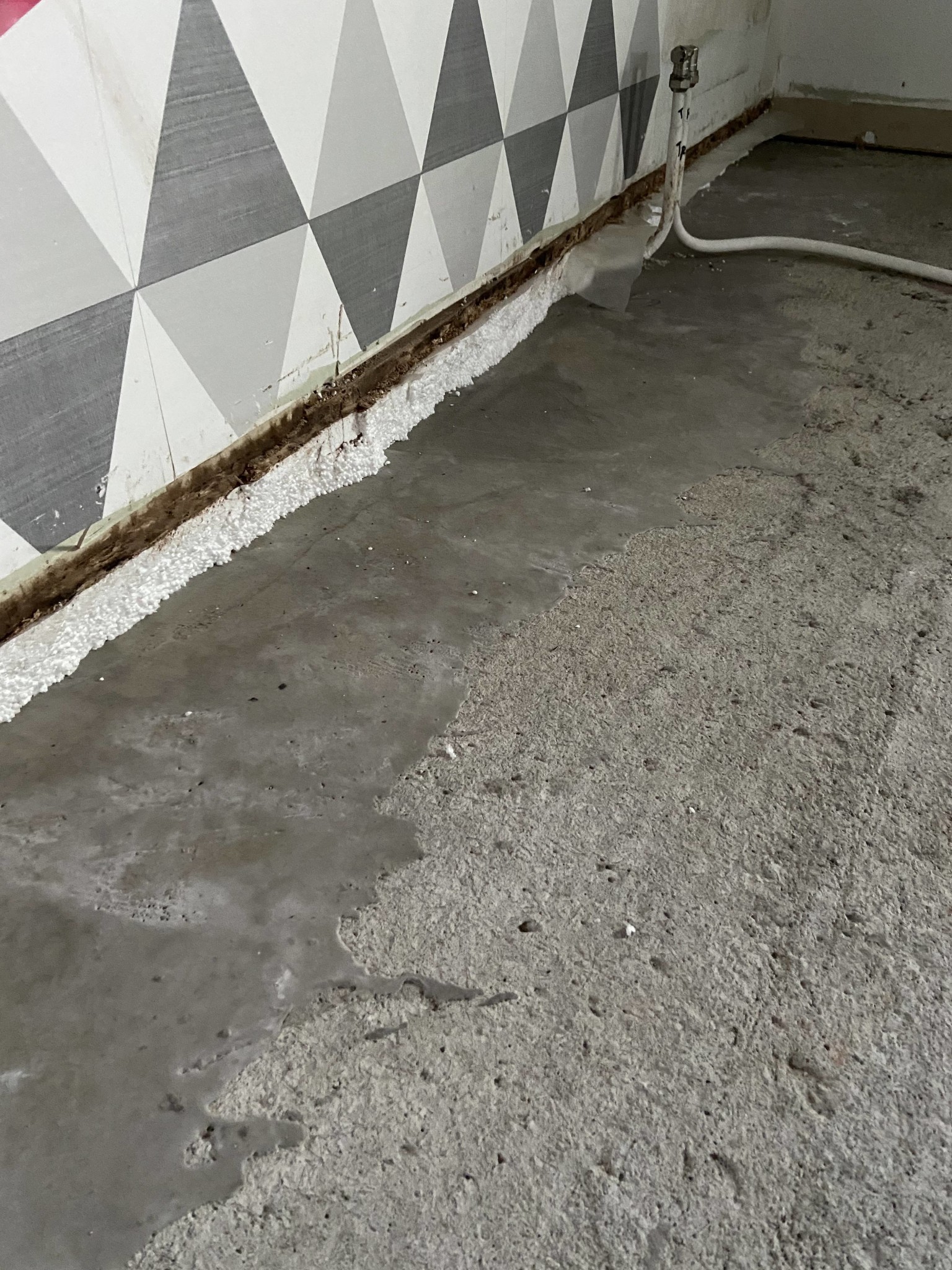

Men nu till min fundering alla innerväggar står på cellplasten och golvspånskivorna.
Men på delen där jag rivit så har jag varit tvungen att kapa cellplasten och golvspånskivorna jäms med väggen till köket.
hur ska jag på bästa sätt knyta ihop dessa två golv för att den ska bli stabilt?
se bilder! Renoveringsarbete med synlig betongplatta och avkapat golv vid en innervägg.
Renoverat golv med en synlig övergång mellan gamla och nya delar, inklusive cellplast och golvspånskiva, intill en väggkant.
Renoverat rum med betonggolv och vägg med geometriskt mönster, exponerad cellplast vid kanten.
