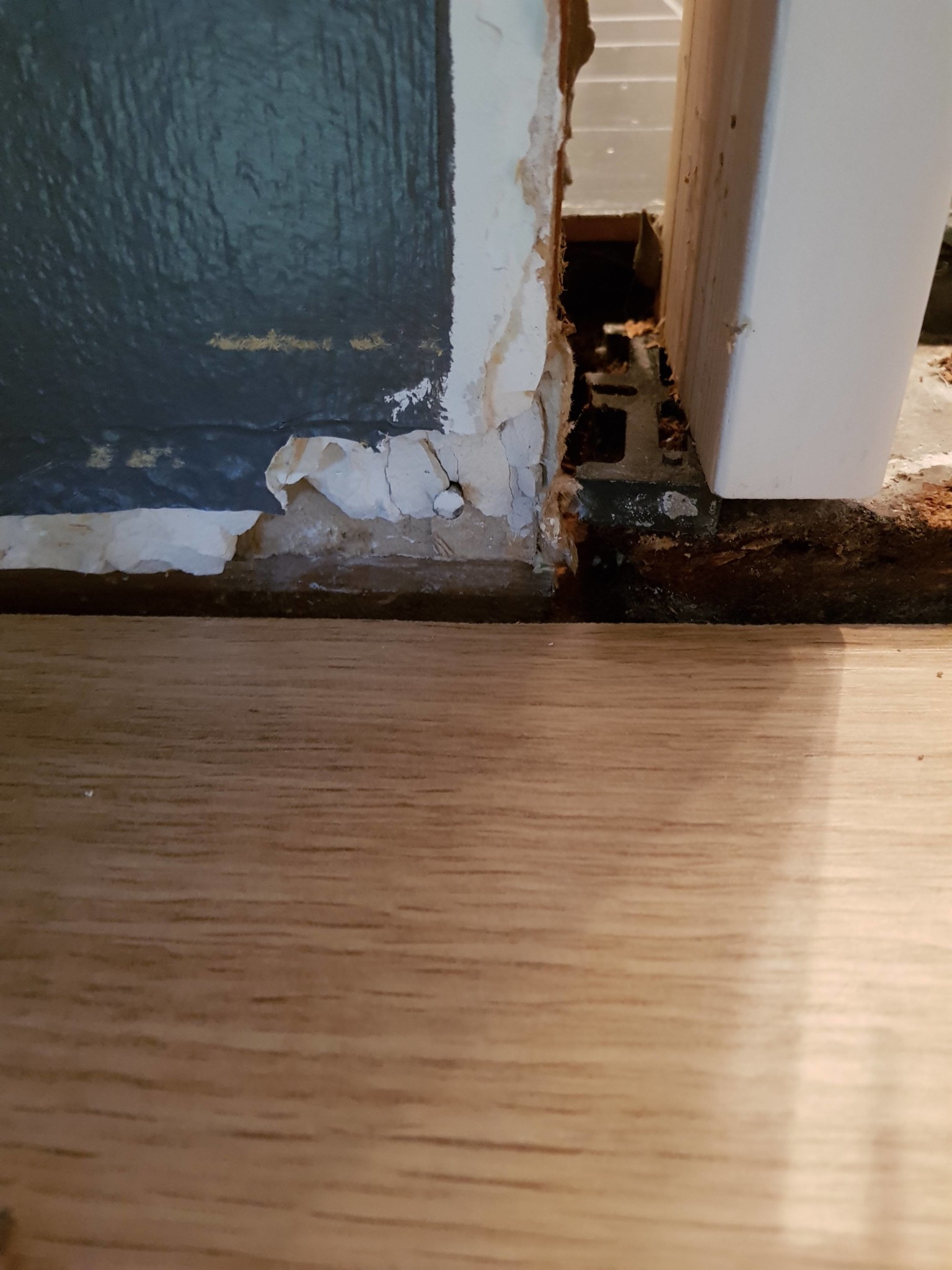

Vad är det man ser på bilderna? Kan du ta nån bild lite längre ifrån?
Blir dessa bra?

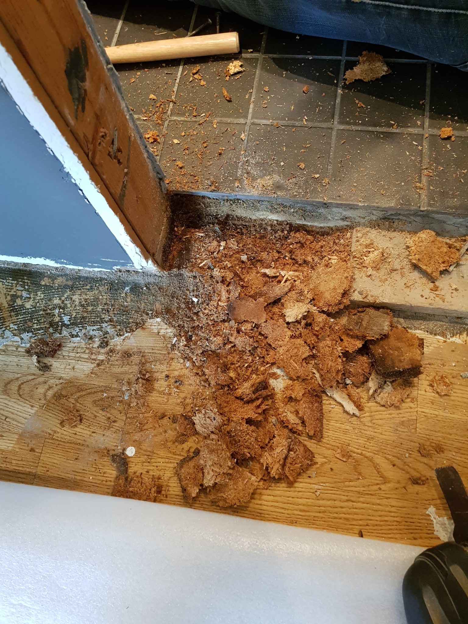

En klar vattenskada du har grottat fram , spånskivan under har svällt måste åtgärdas ,
blir nog en del golv att riva för att ordna det , om det är ett dolt fel eller inte svårt att säga ,
ta kontakt med försäkringsbolaget , dom kommer och besiktar

jotack.. Ska kontakta bolaget imorgon. Ska man prata med mäklaren eller det räcker att kontakta sitt bolag?
Har länsförsäkring villahemförsäkring stor.

Börja med bolaget , så du får en hum vad det är , hen kan nog säga något om du frågar specifikt om ev, dolt fel
