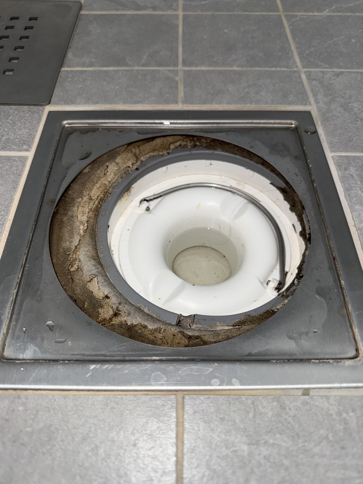

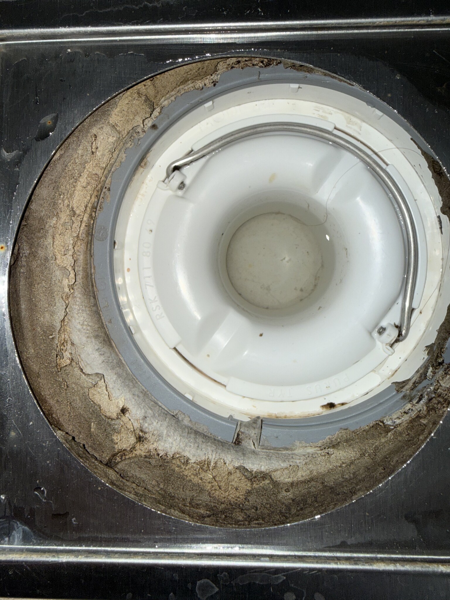

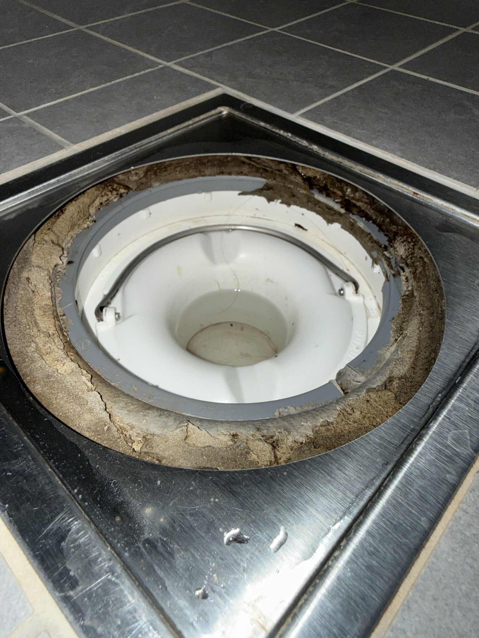

Ser ni något problem med utförandet av denna golvbrunn. Besiktning noterade inga avvikelser.
Jag kan tycka att överflödet att fix gör det svårt att avgöra hur tätskiktet sitter anslutet till klämringen. Vad tror ni? Gå vidare och somna om?

Ser väl OK man kanske slår i knogarna om man inte tänker sig för när man drar upp vattenlåset.

Varför är det så att 90 % av alla nyinstallerade golvbrunnar som visas på forumet verkar vara nedkletade med fix? Det borde väl inte vara så svårt att lägga någon extra minut på att göra rent och lämna ett snyggt resultat? Speciellt när det är på en av de mest kritiska delar i en badrumsrenovering.
Håller med! Det är en sån viktig yta att kunna inspektera korrekt. I min mening är ju halva brunnen icke-besiktningsbar.
Bästa svaret
BirgitS
Det är vanligt att täcka tätskiktet med fix på synlig yta, eftersom tätskiktet är ömtåligt och lätt att skada vid grovrengöring. Däremot ska det ju inte ligga fix på eller nedanför klämringen.
