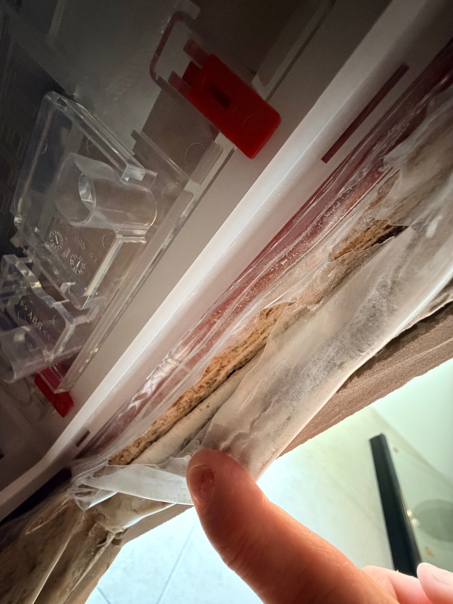

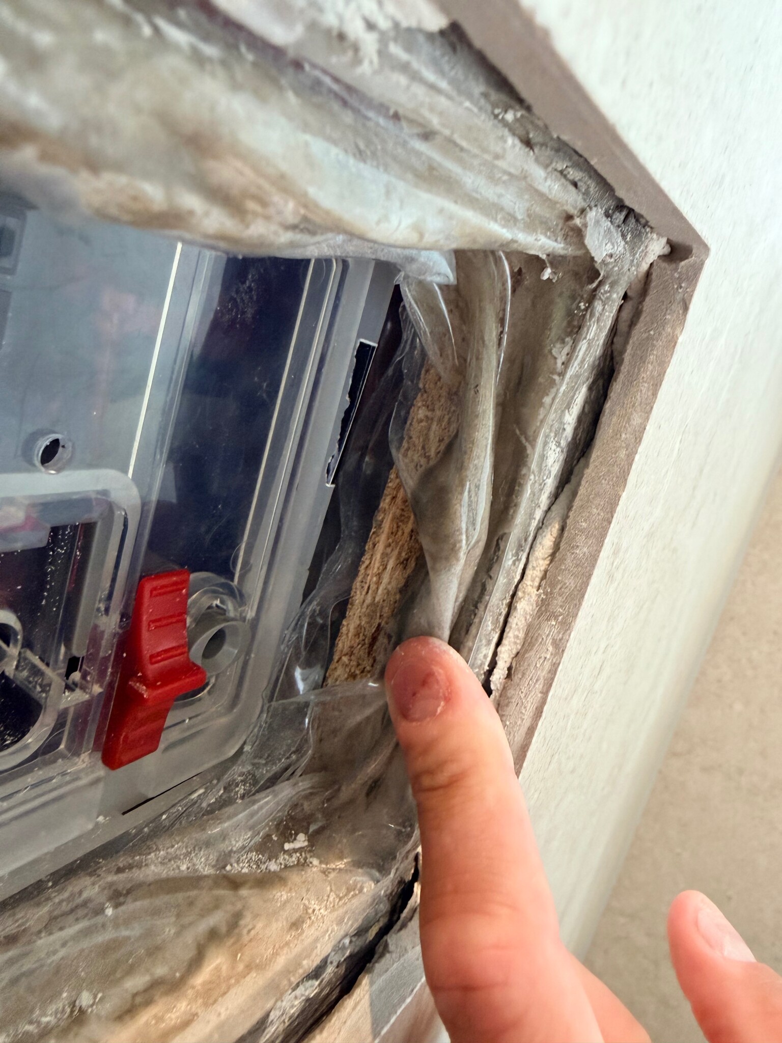

1. Har valt en fixtur med Safety Bag från Tece. När jag ikväll skulle montera spolknappen som inte hunnit komma innan hantverkarna slutade för dagen så upptäcker jag att påsen är trasig på flera ställen, för modligen efter att de tog bort plattan som satt där en gång för att det från början skulle sitta en kaklad spolknapp men som vi sedan struntade i. Är det bara att riva vägg och byta fixturen?

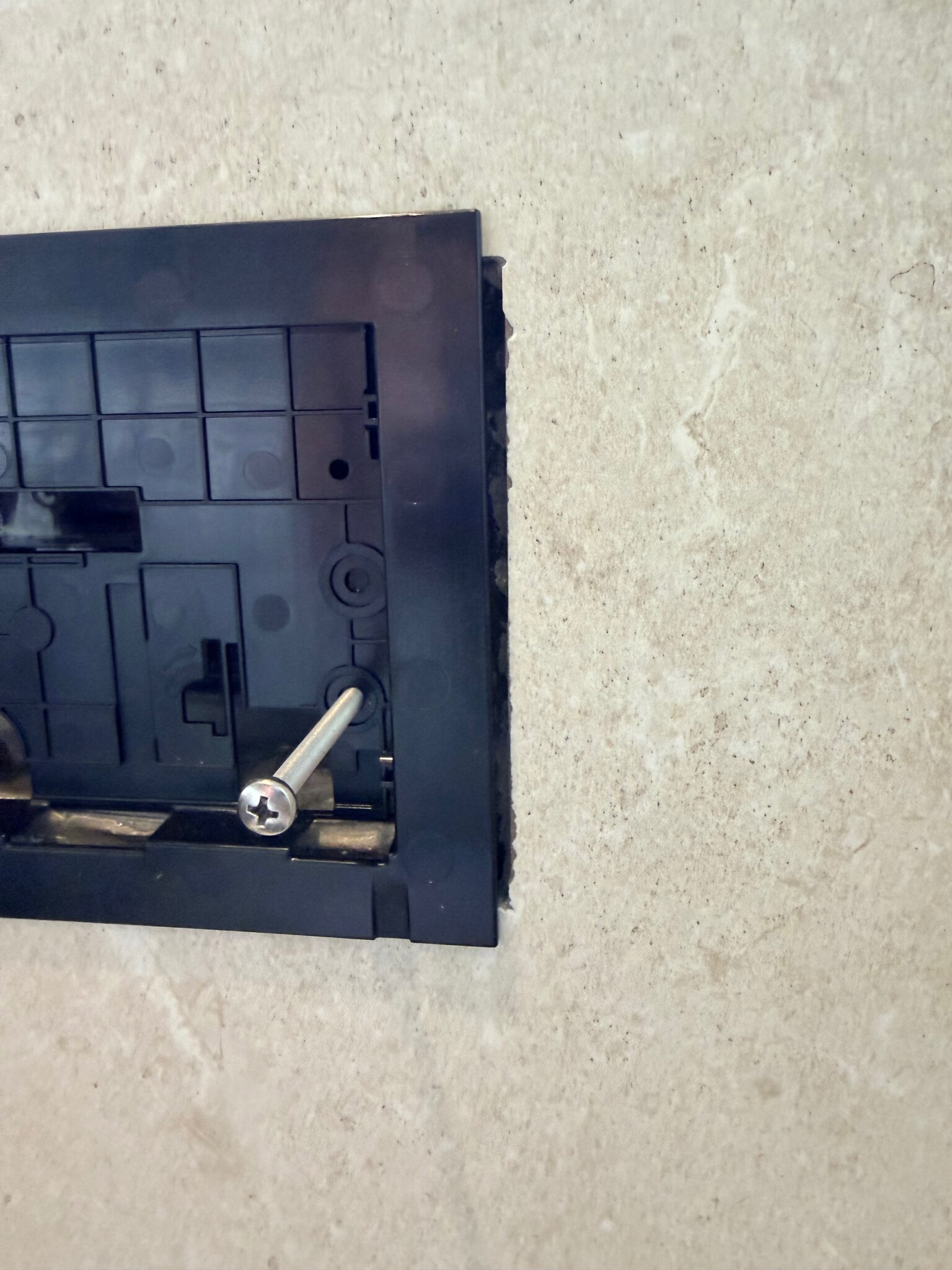

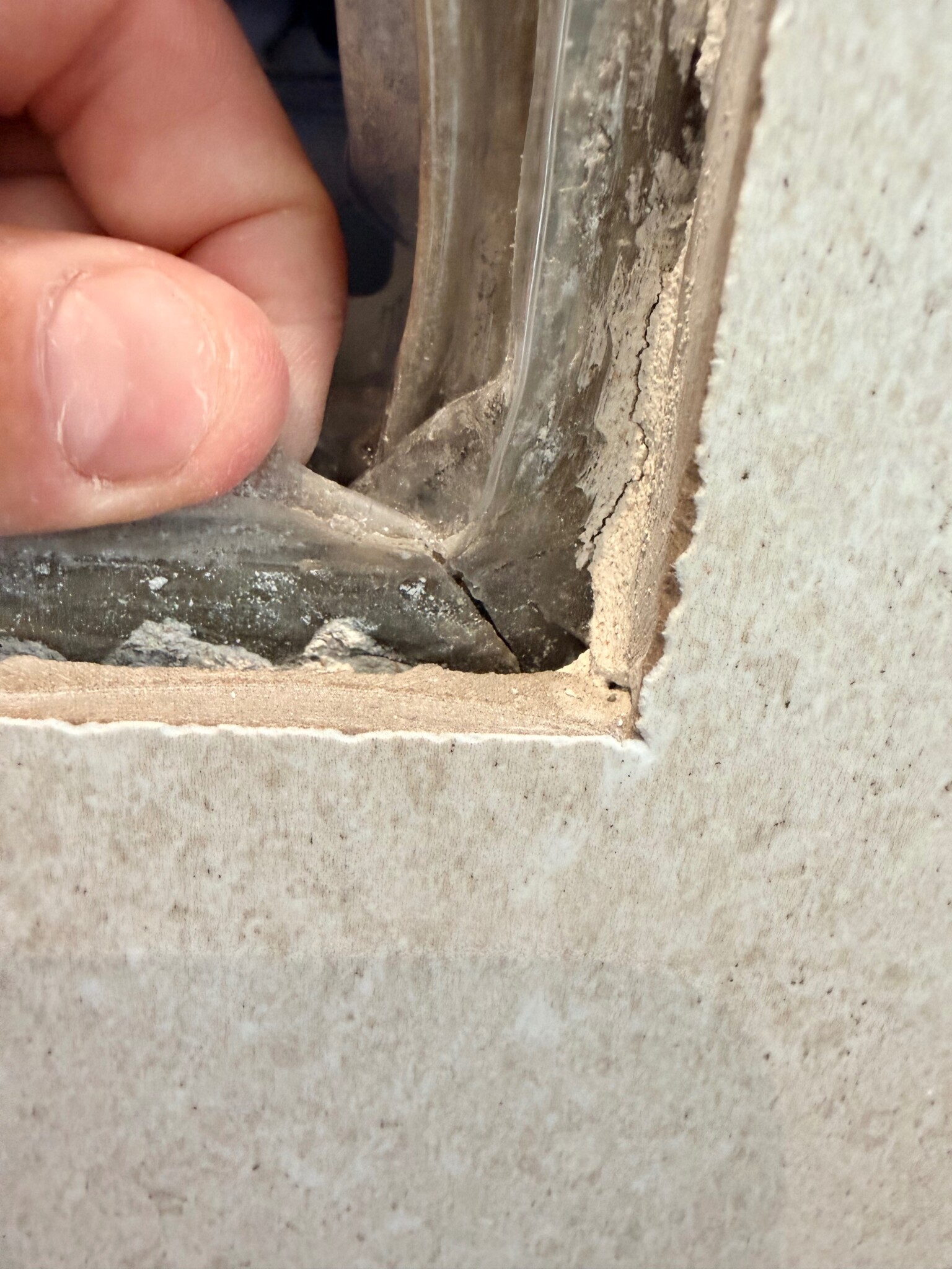

2. Hålet för spolmekanism/platta är för stort och täcka precis när man sätter på ramen över spolplattan. Det är inte sågat enligt en mall som sitter på fixturen.

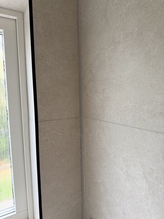

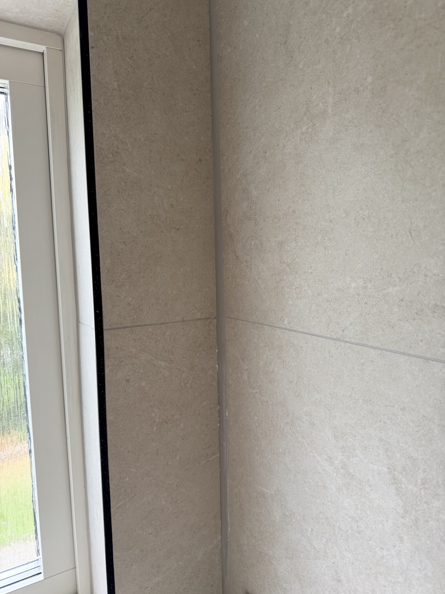

3. I hörnet som man ser direkt när man kommer in i rummet har det gjorts en silikonfog som är ca 2cm bred för att dölja hålrummet från plattorna. Detta ser extremt fult ut och syns direlt när man kommer in.
Hur ska detta hanteras, begära att allting görs om? Ska de få till fogen i hörnet innebär det nytt kakel i stora delar av badrummet.

Det är dessutom osb bakom gipsen. Skall vara 15 mm plywood. Ta in en besiktningsman innan du betalar
Osb är dock ok om der kortlas bakom där det skall fästas saker
Vart hittar du den regeln? Det är tillåtet med bara gips om man tycker det är en bra lösning.
