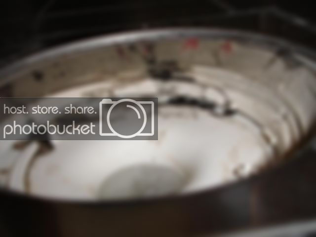

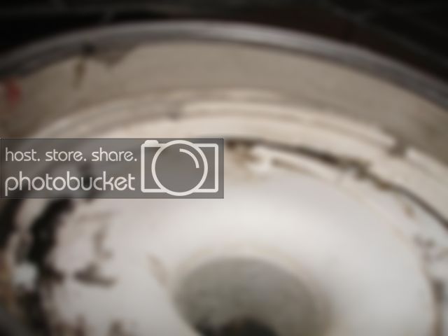

Det ser iofs ut som skit men börjar plattis knacka bort plattor runt brunnen riskerar tätskiktet att skadas och det på ett ställe som ständigt vattenbegjuts. Det är faktiskt ett av de känsligaste ställena i hela våtrummet med tanke på brunnsmanschettduken som ligger lite i spänn ner mot klämringen.
Ta ett kort, om du har lust och möjlighet, på hur det ser ut NER i golvbrunnarna och särskilt in mot tvärsnittet klinkers/fix/tätskikt/brunnsmanschett, alltså kanten på brunnen. Kan ju vara intressant att se och brukar säga en hel del om jobbet i stort. Är det slarvat där får man nog anta att resten är felaktigt också.
Är brunnarna nya?
Lite tattiga bilder såg jag nu, hojta till om jag ska ta nya!
Jag har ju utgått ifrån att brunnarna är nya men man börjar ju undra. Kan ju berätta att vi även fick en bättre begagnad dörr, men efter att jag påpekat detta ska vi få en ny "snart".

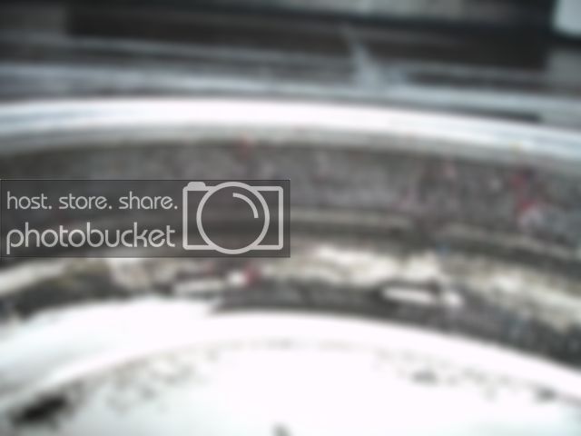

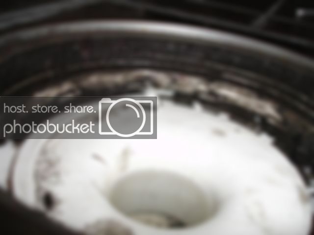

Hmmm, tänker jag då jag ser bilderna.Limponen skrev:
Förhögningsring anyone? Men det kanske inte behövs, svårt att se hur tjockt det är? Brunnskanten ska ligga i nivå med golvets tätskikt, täckt av en brunnsmanschett och sedan tillkommer ca 8 mm fix och här verkar vi snarare snacka om 2 cm.
Brunnsmanchett? Brukar synas men inte i detta fallet? Inte ok att kleta fix på manchetten ner i brunnen som det verkar vara gjort OM manchetten nu finns under?
Klämring? Ser i alla fall inte ut som i de brunnar jag använder men jag har absolut inte koll på alla sorter.Använder bara en sort med blå/röda klämringar beroende ppå golvbeläggning.
Men, men, jag kan ju se fel, det har hänt förut och jag är ju bara en glad hempulare så en expert bör definitivt titta på detta.
Har en otålig fyraåring som klättrar på tangentbordet och påpekar att det faktiskt snöar ute och att pulkåkning vore en lämpligare sysselsättning än att JOBBA vid datorn, som jag faktiskt gör mellan inläggen, så jag får skylla på det.
I MINA golvbrunnar brukar det i alla fall INTE se ut såhär.

Ser ju ut som att de använt Jafos brunnar med skruvbar klämring vilken jag väl också personligen föredrar.
Ser också ut som att det finns tätskikt om man tittar på sista bilden uppe till höger därdet ser ut som de tätskiktat ända ut på kanten av klämringen så att man nu ser att det släppt lite från klämringen.
Förstår inte hur man kan lyckas kladda ner så in i hel*ete som de flesta tycks göra när man ser bilder på detta forumet.
Som tidigare nämnts är det inte ok att de bara bytar plattorna vid brunnarna då det är i princip helt omöjligt för dem att ta bort de befintliga plattorna utan att skada tätskiktet och då är det inte godkänt tat försöka lappa ihop tätskiktet.
Finns tyvärr bara en godkänd metod för att få detta bra och ledsamt nog för er är detta att göra om alltihopa.

Stämmer säkert angående klämringarna. De brunnar jag kör mmed heter nog Phyrus eller nåt sånt och är de enda jag använder.Paul-Staffanstorp skrev:Ser ju ut som att de använt Jafos brunnar med skruvbar klämring vilken jag väl också personligen föredrar.

Visst kan det gå att byta ut plattor utan att förstöra tätskiktet, men jag tycker inte att det känns säkert att göra på detta viset och vem bedömmer hur hållbarheten blir när man lappar ihop på det viset.Limponen skrev:Nu har vi sökt runt lite på nätet och hittat följande:

ANGÅENDE ATT BYTA PLATTOR så håller jag med om att det är i högsta grad tveksamt, särskilt runt en golvbrunn. JAG skulle aldrig godkänna det även om det möjligen inte uttryckligen är "förbjudet".
Som Linus badrum ser ut skulle jag kräva att allt gjordes om. Håller dock inte helt med om att besiktningsmannen inte uttalar sig om finish. Det kan dom göra men det är svårt att bedöma i förväg i ett enskilt fall. Det beror ju lite på besiktningsmannen.
