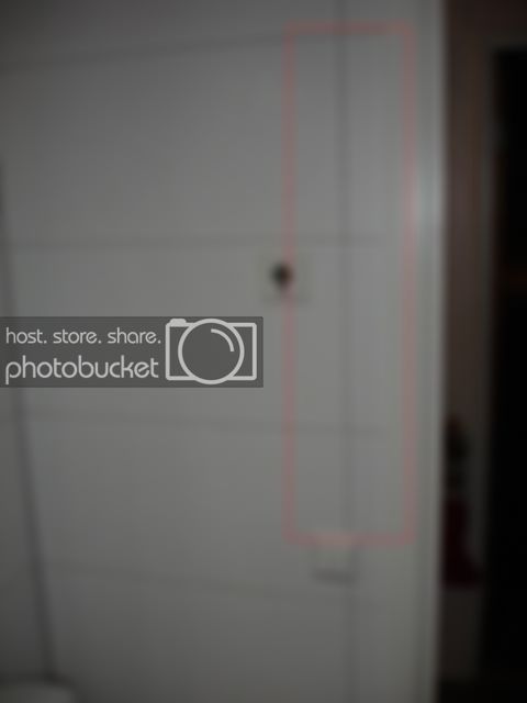

Då jag nu studerar din bild nogrannare där märkena efter vad jag antar är kakelskärarens klackar framgår så upptäcker jag en sak jag inte tänkt på tidigare.
Märkena är ju i den sidan av plattan som vetter mot en annan platta och dessa märken uppstår ju på den sidan av plattan där man knäcker plattan.
Således verkar det ju vara att han lagt en skuren kant mot de plattor som är till vänster om de med märken på.
ÄR det så så hade jag i princip bett honom att fara och flyga för så gör man ju definitivt inte heller.
Kan du inte ta en mer översiktsbild där man ser dessa plattors placering i badrummet ?

Det blir ju bara bättre och bättre det här! Fast som jag känner nu är det bara bättre ju fler fel som kommer fram för det borde ju underlätta för mig när jag ska motivera varför det bör göras om.
Första bilden visar samma plattor som i tidigare post, jag har ringat in de plattor som har märken. Precis som du skriver har han vänt den knäckta sidan ut mot de andra plattorna. Även i hörnet har han gjort precis samma sak (bild 2)

Jag vill ju nog säga att det blir värre och värre tyvärr.
Den skurna kanten placeras ju inåt hörnen eller mot dörren och döljs med dörrfodret och siliconen.
Den enda gång man kan acceptera en skuren platta "mitt på" är ju t.ex över en dörr/fönster för att man ska få snyggare placering av övriga plattor.
Plattorna till vänster om dörren ser ju dessutom ut att ligga förskjutna i sidled också hela vägen uppifrån och ner vilket inte heller är speciellt snyggt utfört då fogarna tandar ganska mycket.

Idag har ägaren till firman vi anlitat varit här och slutbesiktigat badrummet. Han var inte nöjd med utförandet.
Det vi kommit fram till är vi ska skriva ett avtal om vad som ska göras, när det ska påbörjas och när det ska vara klart. Vi betalar första fakturan på arbetskostnaden så fort avtalet är påskrivet (I morgon eller i eftermiddag) och kan på så sätt nyttja årets rotavdrag.
Hans förslag är att vi lägger nytt tätskikt på golv och väggar och sen gör om alltihopa. Det gamla kaklet får alltså vara kvar. Då stämmer måtten bättre med golv och väggar. Duschar och brunnar hamnar i mitten, plattor kommer centreras runt fönster och även på golvet. Ja, allt vi påpekat kommer åtgärdas med andra ord.
Låter som en bra plan eller?

Om man med säkerhetLimponen skrev:Idag har ägaren till firman vi anlitat varit här och slutbesiktigat badrummet. Han var inte nöjd med utförandet.
//Linus
Dubbla tätskikt är ingen ok lösning och hur hade han tänkt sig det? Smeta tätskikt på kaklet eller? Ingen bra lösning det heller. Då får man allt flyta golvet igen och spackla väggarna innan tätskiktet läggs på men problemet med dubbla tätskikt kvarstår då.
Nej det enda rätta, enligt min erfarenhet, är att bila bort allt och börja om från början men jag kan förstå att företaget inte tycker det är ett bra alternativ.
Gör om, gör rätt!
