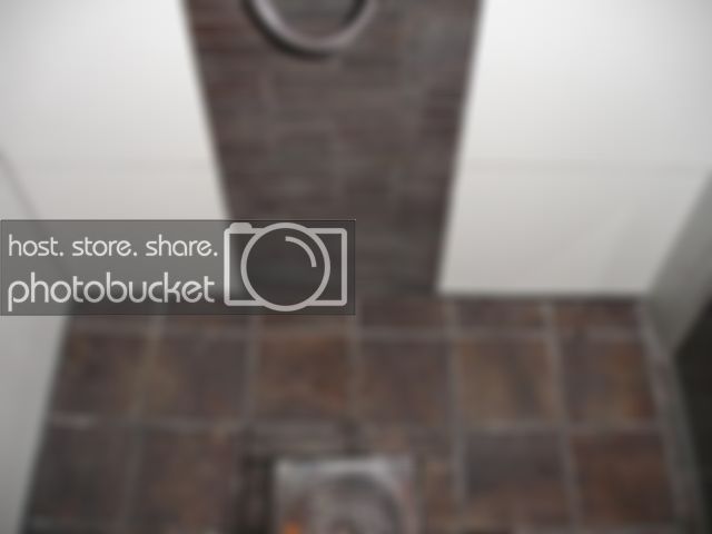

Jag bifogar ytterligare en bild. Som ni ser har de lyckats sätta duschen ca 30mm förskjuten vilket inte blir sådär jättesnyggt mot golvet. Detta kan vi ju inte skylla på kakelsättaren utan på någon annan klåpare som inte kan mäta ordentligt.

Såg din sista bild från duschen. Det ser ju inte snyggt ut men det är en annan sak jag undrar då jag ser bilden. Har plattis lagt mjukfog i skarven mellan golv och vägg? Svårt att se men om så är fallet är det inte heller helt ok!

Nja, det är ju plattis som väljer om plattorna på golvet ska linjera med mosaiken på väggen, givetvis endast om det är någorlunda samma mått på respektive platta.
Men allt sådant borde gås igenom innan han börjar sätta plattorna. Likadant med fönstret som borde ha diskuterats innan. Antingen ett smalare fönster eller en duschdörrsanordning som täcker fönstret medans man duschar.

Nja, om rördragaren hade placerat duschen i mitten som det var tänkt hade mosaiken hamnat i linje med plattorna. Inget plattsättaren kunde göra något åt som sagt utan rördragaren som inte mätt ordentligt.

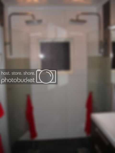

Ang. fönstret frågade jag om det behövde bytas och att det isåfall var helt ok. Detta var inte nödvändigt enligt hantverkaren utan det skulle bli bra såhär. Ville bara höra er åsikt om det verkligen är godkänt. Jag bifogar en bild på hur det är placerat nu. Svårt att lösa med en duschdörrsanordning tror jag.

Ok tyckte väl att det såg ut som silikon (=mjukfog) och då är det knappas vanlig stumfog under och således inte ok det heller.
Man kan i teorin lägga mjukfog i vägg/golvskarv om man lägger den så att den inte bottnar men i praktiken är det knappast möjligt och med den mängden som plattis verkar ha kletat på ser det knappast ut som om han funderat i banor kring "det ska inte bottna, det ska inte bottna, det ska inte bottna".
Bottnar mjukfogen hindrar den fuktvandringen ner mot golvbrunnen och vatten/fukt kan således bli stående bakom plattorna. Knappast någon katastrof om tätskiktet är ok MEN det kan med tiden ge upphov till "källarlukt" om man har otur. I väggen har du ju inte värme så det kan ta väldigt lång tid att torka upp.
Nu ska man inte överdriva riskerna med fukt bakom plattor. Duschar man dagligen kommer det aldrig att vara riktigt torrt. I alla fall inte under golvklinkers men med "fritt flöde" mot golvbrunnen byts i alla fall vattnet, kan man säga, så lukt blir sällan ett problem.
Hmmm, host! ska man vara petig så ser jag nu att plattis inte centrerat plattorna på fönsterväggen. Det hör väl till "god ton" att man gör det om inte andra saker talar mkt starkt för att det är ett sämre alternativ. Tycker det borde ha varit särskilt viktigt med tanke på att duschen ju bygger lite på symetrin i dubbelduschen.

Med den senaste bilden du bifogat kan man ju bara konstatera att det var en väldigt ovanlig lösning med två duschar och två brunnar "i ett"...
Förstår inte riktigt vitsen med detta, men det finns väl antagligen en baktanke.:blushing:
Dock är det ju ännu mycket sämre att de inte lyckats göra en likvärdig lösning runt brunnarna när man nu får se att de är placerade så nära varandra.
Dessutom ser det ju ut som att fönstret sitter mitt på väggen och som att plattorna mycket väl kunde gått jämnt upp genom att man centrerat efter fönstret.
Dessutom kanske det t.o.m hade gått att sätta dem efter fönstret både på bredden och höjden då måtten ser ut att stämma med detta.
Då hade det ju blivit mycket mycket snyggare.
Dock är detta svårt att till 100% avgöra via foto.
Personligen hade jag ALDRIG accepterat detta arbetet ! q(;^;)p
Ha, satt och tittade på bilden som påminner lite om finnn fem fel men jag kom inte på vad det femte felet var men du ledde mig på spåret Paul. GOLVBRUNNARNA - hur kunde jag missa det. Varför två st? Inte fel iofs men väldigt onödigt och knepigt med fallet. Mysigt annars precis som du påpekar med två duschar - då kan man ju ta med jycken in i duschen också:D.
Linus - har du kollat fallet i badrummet? och har du kollat brunnsmanchetterna? Ett fel kommer sällan ensamt.

Jadu, det är en bra fråga. Vet inte varför det behövdes två golvbrunnar, men om de bara hade sett snyggt ut stör det inte mig. Lite ojämnt blir ju golvet förstås. Jycke är på G om ca sju veckor med! ;)
Hur kollar jag fallet? Det verkar som att det mesta vattnet försvinner när jag stänger av duschen iallafall, men med tanke på hur han kaklat resten av badrummet känns det ju inte så tryggt precis...
