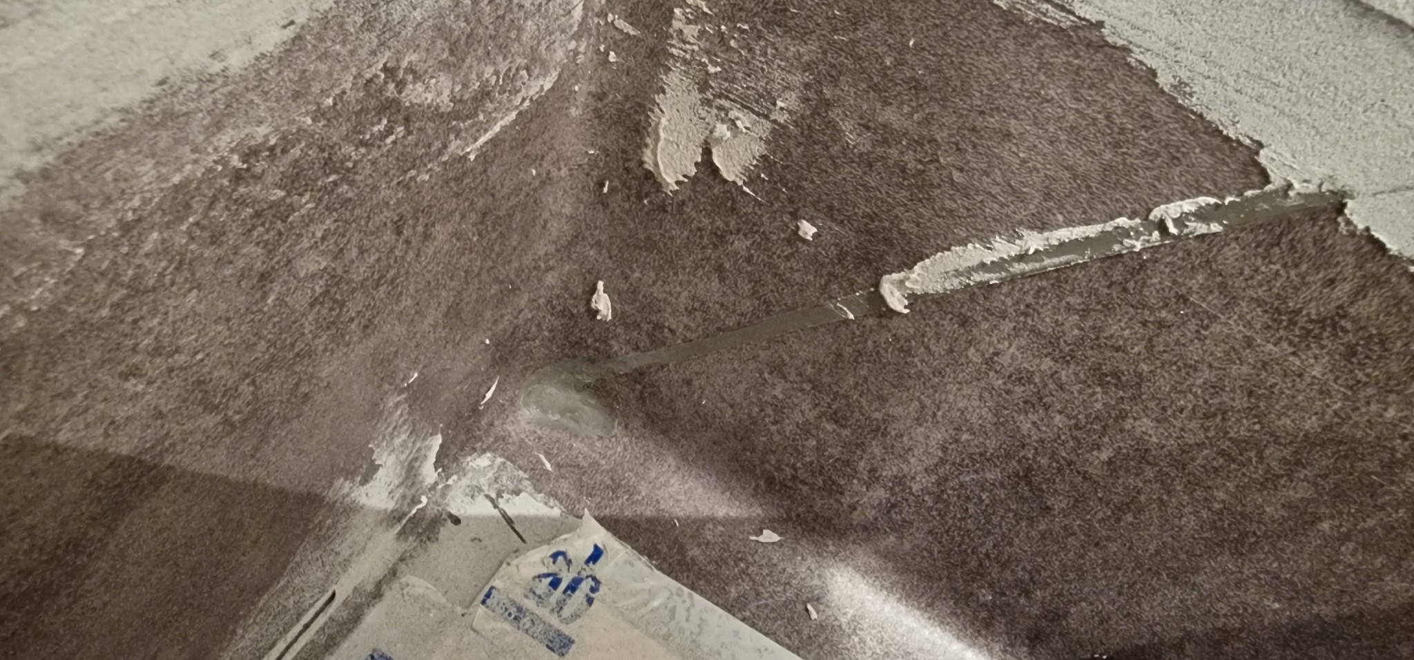

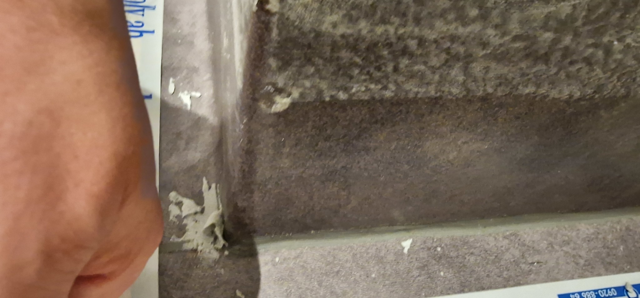

Vi har ett badrum som man nu håller på att lägga matta i. Jag personligen tycker att det känns som att svetsarna inte är så snygga. Vet inte om det ska se ut sä här. Bifogar lite bilder.
Gärna lite input om man ska klaga eller om man ska låta det vara.

Ser rätt kladdigt ut här och där. Estetisk besiktning ska göras på ett visst avstånd, typ hur golvet ser ut när man står rakt upp och bara böjer huvudet, och belysningen ska vara riktad rakt mot det man kollar på.
De två första bilderna ser man mest en reflex.
Är det en skarv i golv-väggvinkeln eller varför ser det kladdigt ut där?
Har du läst branschreglerna från GVK och mattillverkarens läggningsinstruktioner?

Ja det är en skarv i väggvinkeln. Ca 1.5m från närmaste brunn.
Jag har läst men blir inte klok på just den skarven som går upp mot väggen.
Bild 3 och 4 är en skarv upp mot vägg alltså en slits i badrummet. Förstår bara inte varför. Eftersom mattan fortsätter ju vidare sen och ingen skarv mitt på mattan.

Jag har kollat med försäkringsbolaget och det är godkänt med skarv då det inte är i våtzon 1 och såpass långt bort från brunnen.
