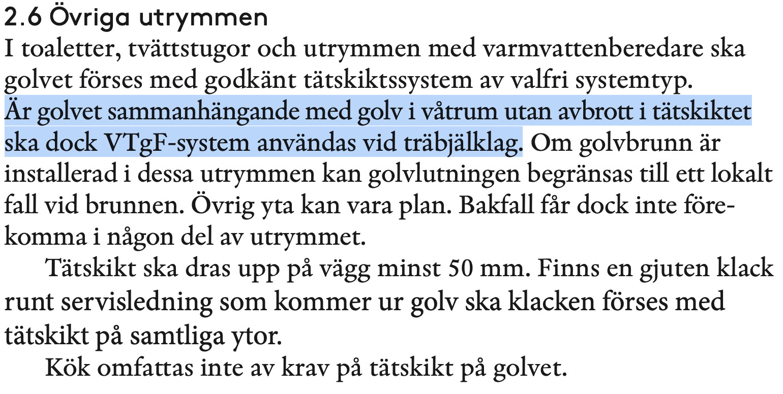

Det krävs tätskikt på golvet även på en toalett men dock inga krav på folie.
Sätter dock alltid folie ändå eftersom det är så smidigt.
Uppviket på 50mm täcker man alltid av liknande platta som golvet vilket då bildar sockel.
Vad man sen har över detta är upp till var och en men målad yta räcker länge.
Från BKR Branschregler:
Tack! Ja Folie får det bli, verkar ju inte alls svårt att lägga om man följer instruktionerna. Jag har dock en fundering.. Jag tänkte folie då från Kiilto.. och dom säger att IKEAS plattor som limmar "på alla ytor enligt IKEA" inte är godkänt med deras tätskikt. Frågan är vad som kan gå fel? Är det generellt att man inte ska limma ovanpå folie eller vad?Paul-Staffanstorp skrev:

Det ska ju påpekas att egentligen får ni ju göra det hur ni vill. Finns inget tvingande i någonting av reglerna nuförtiden och inte har vi nå våtrumsregelpoliser som åker runt och gör stickprov heller.
Det viktiga man får beakta är dock vad som händer vid skada. Om man inte följer reglerna så kan ersättningarna radikalt minska.....
