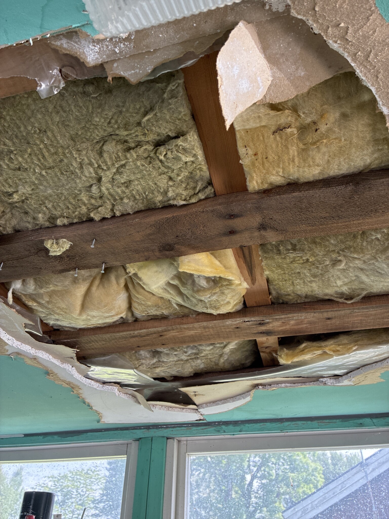

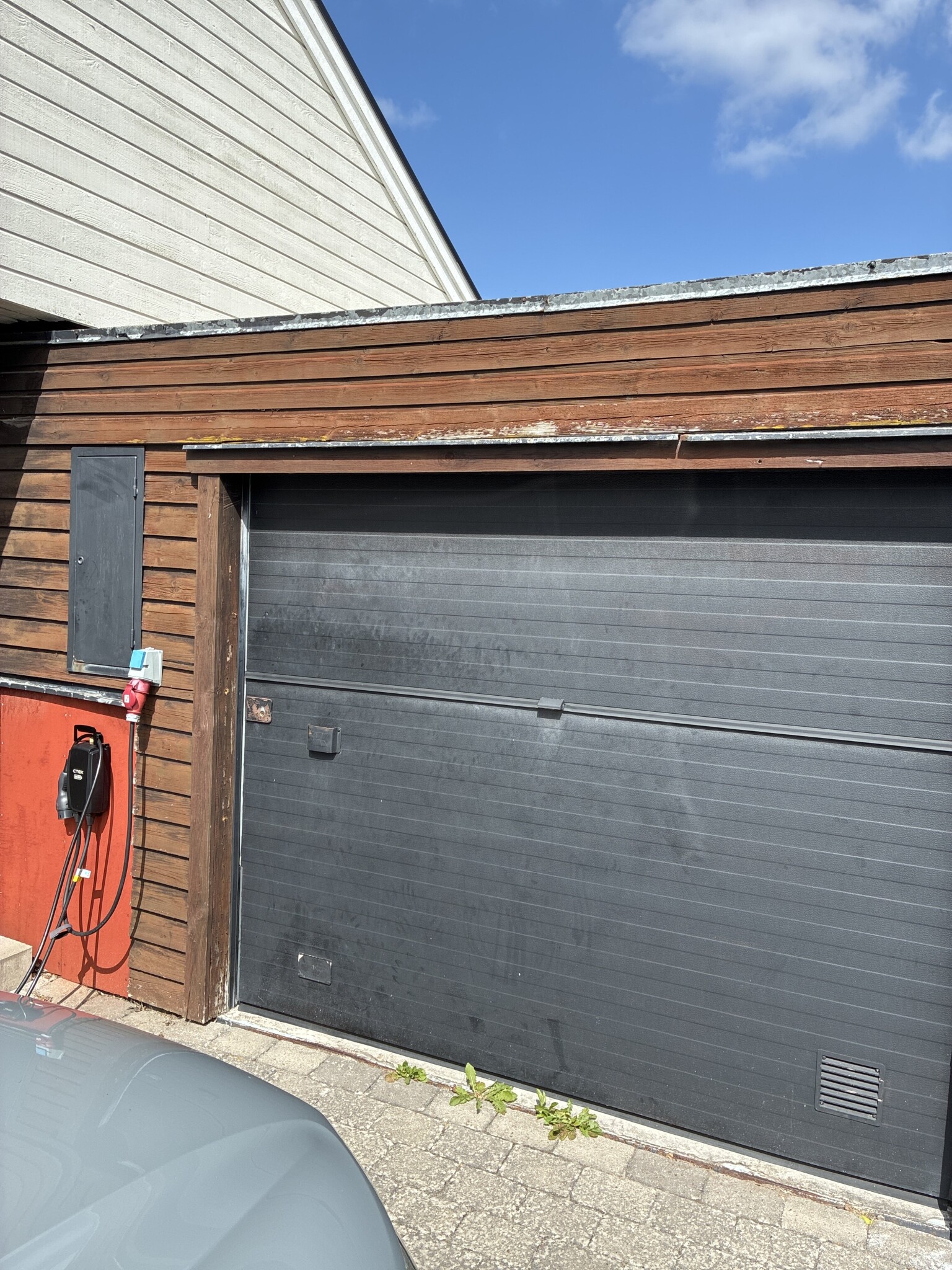

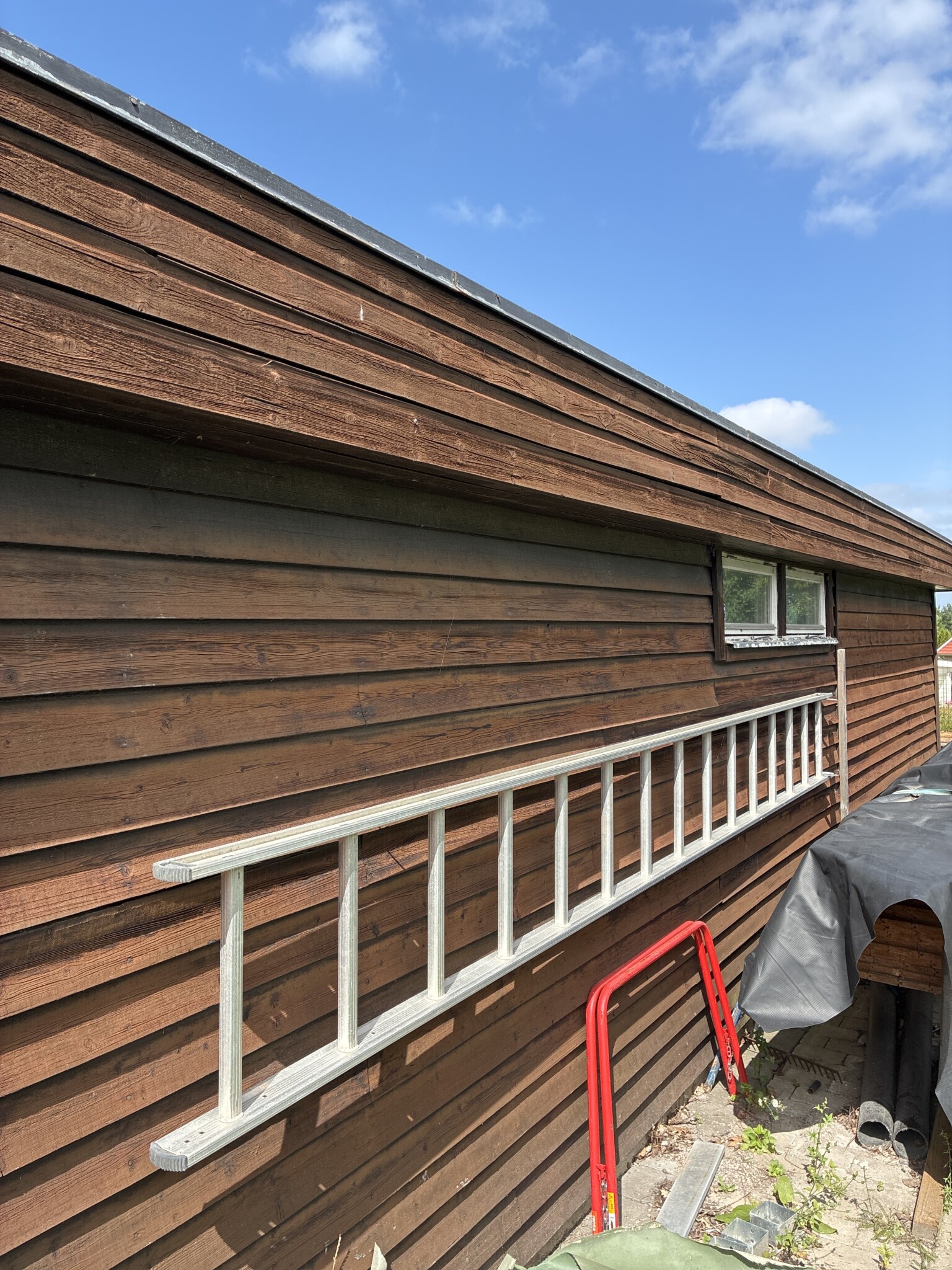

Garagetaket läcker in!
Idag är det platt tak med sarg runt. Väggarna verkar vara uppbyggda inifrån sett såhär:
gips, plast, 70mm isolerad stomme, plast igen och fjällpanel spikad direkt i stommen.
Taket verkar vara inifrån sett, gips, plast, gles, takstol (bjälkar 45x195, cc 45, råspont och papp
Jag måste åtgärda taket och vill såklart byta panel samtidigt. Tänker att använda befintlig stomme.
Vad behöver jag göra för ändringar på bef. Vägguppbyggnad och takkonstruktion?
Luftspalter, spikläkter, vindskydd, installationsskikt mm bygger ju en del…
Behöver en enkel konstruktion/uppbyggnad på befintlig stomme/tak
(Tänker också ”pumpa” upp taket och försöka fälla in ett hammarband på befintligt Hb för att få upp takhöjden ca 95-100 mm. Risker?)
  • Trägarage med platt tak och svart garageport, omgivning med klarblå himmel. Garageväggar i brunmålat trä.
  • Garaget med brunt träpanel, en stege monterad på väggen, del av svarta byggmaterial på marken, klarblå himmel ovanför.
  • Skadat innertak med delvis exponerad isolering och trästomme, gips skadat och hänger ner, synlig plast och träramar ovanför fönster.
