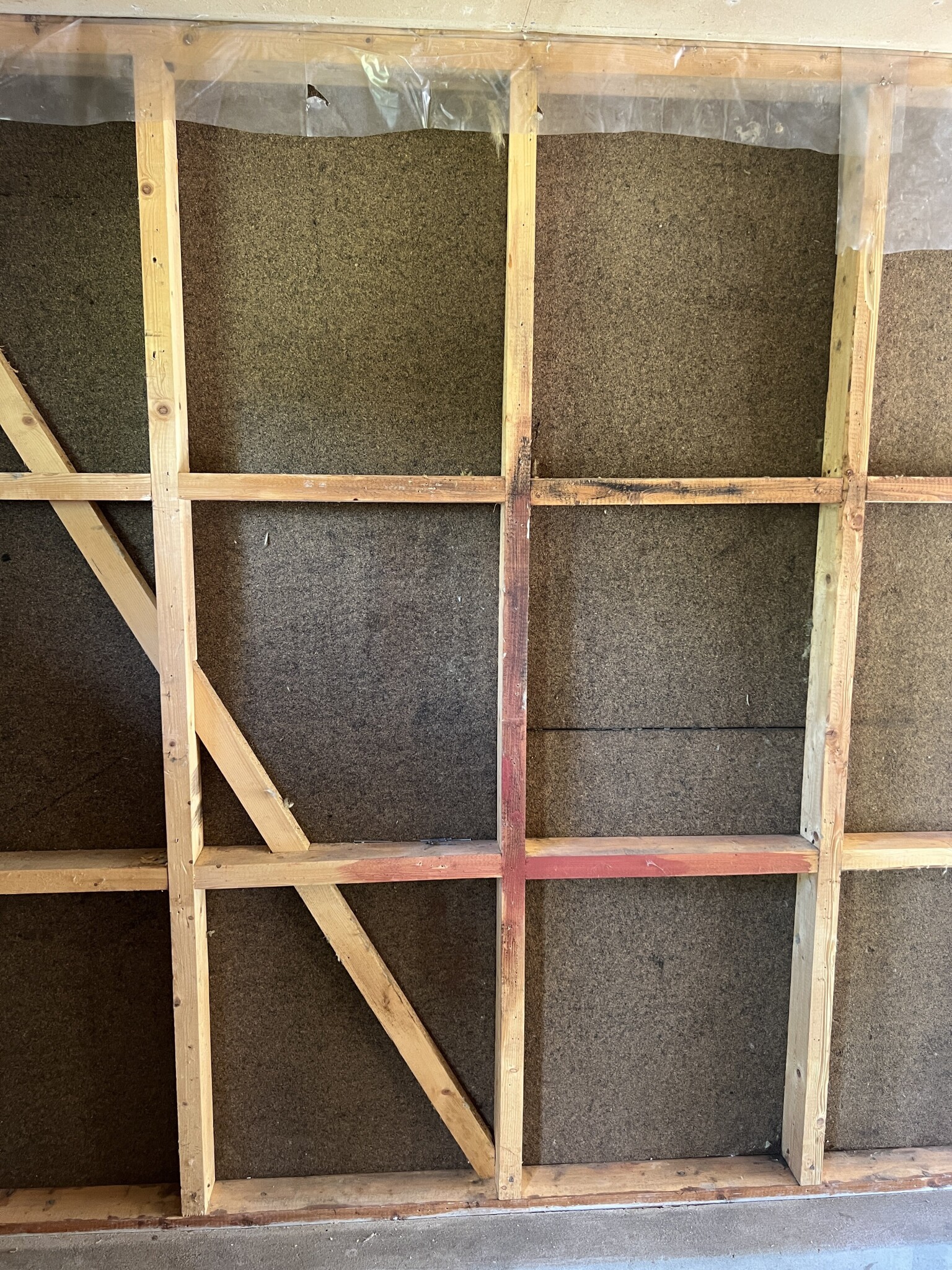

Osäker på var jag ska sluta! Renoverar ouppvärmt anslutet garage 70’s
Snabb målning på utsidan och byte av väggbeklädnaden på insidan och jag är klar! Eller så trodde jag. Nu är jag inte säker. Isoleringen var hem för hälften av världens insekter så jag tog bort den. Läktarna ser ut som de skulle behöva bytas ut (den är på den exponerade sidan av huset, så jag antar att det är på listan). Nu läste jag om vindskydd och luftspringor. Träfiberskivor under beklädnaden som verkar okej, jag vill helst inte byta ut dem förstås, men om jag tar bort beklädnaden borde jag göra det ändå? Hur i hela friden gör jag lite utan att göra allt?
Min nya plan är att fylla eventuella små springor i träfiberskivan med fogmassa, byta ut träet på utsidan om det behövs och häfta fast insektsnät i springorna under och ovanför. Måla det. Byta ut isoleringen mot stenullskiva och lägga lite gipsskiva ovanpå. Låter det rimligt eller missar jag något kritiskt? Garaget kommer att förbli ouppvärmt.

Minimering av arbetsinsats är väl att bara sätta asfapapp på insidan av facken där asfaboarden är skarvad. Isoleringen håller den sedan på plats. Gipsskivor på insidan hjälper till att vindsäkra väggen.

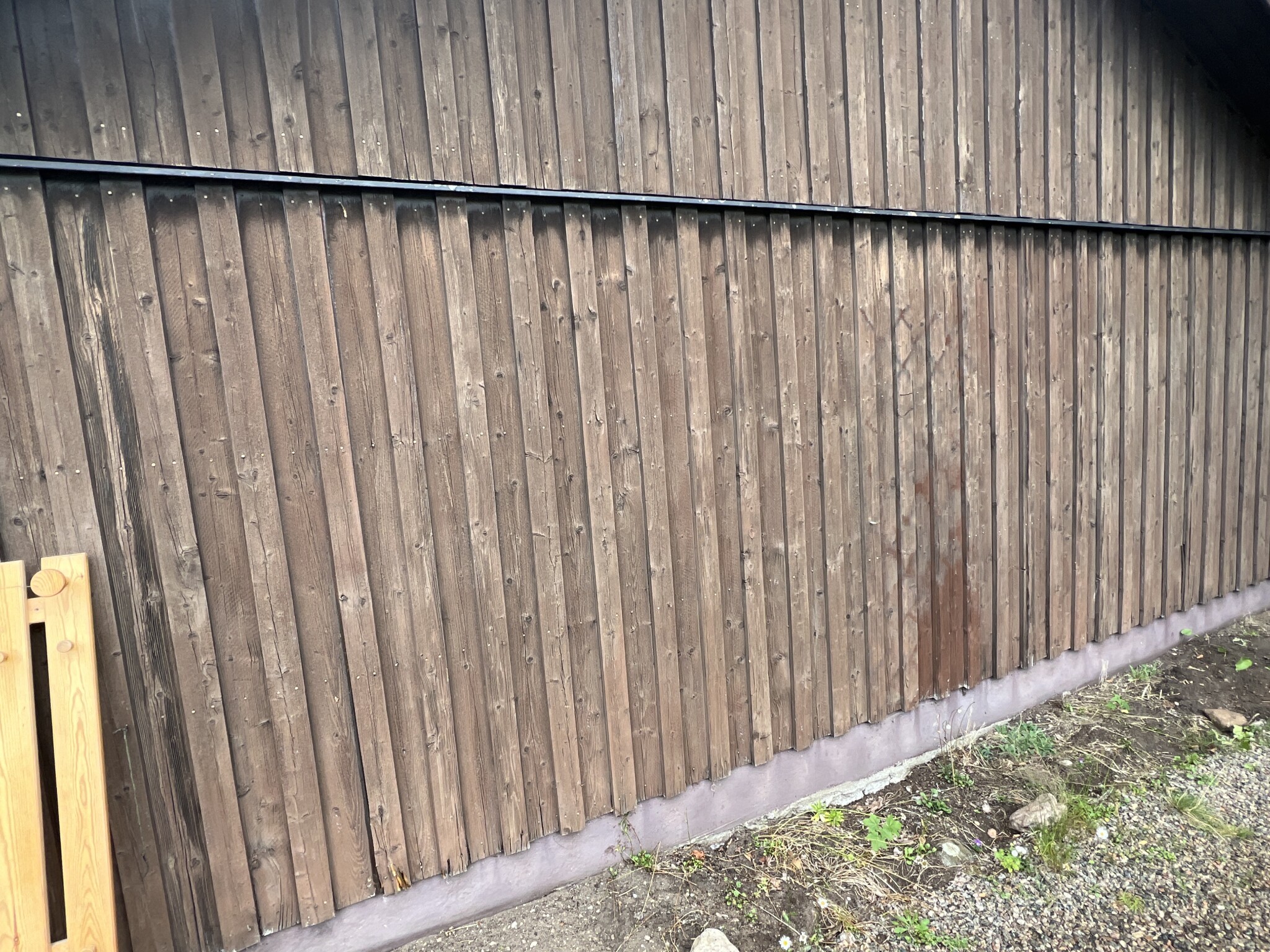

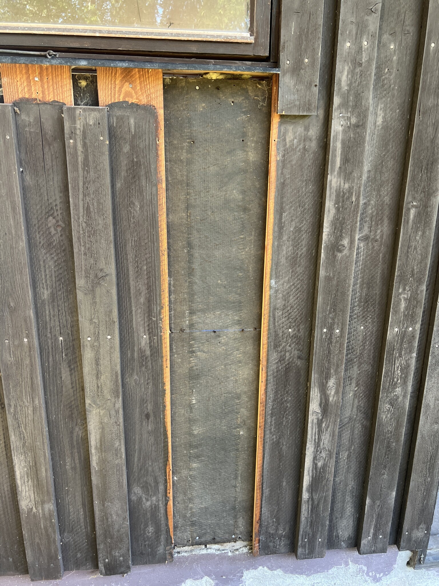

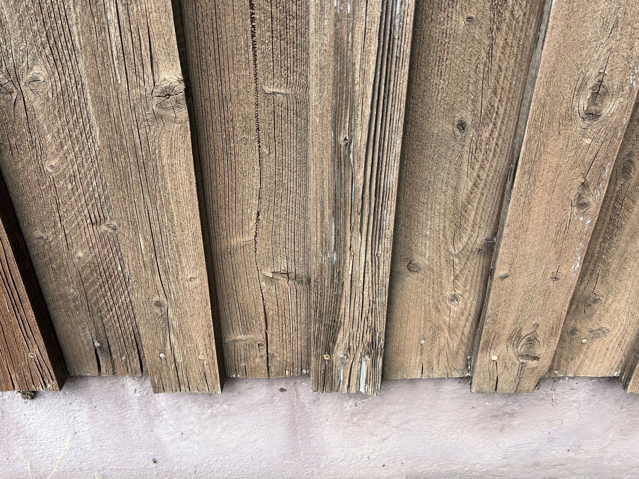

Panelen är ju slut nedtill och behöver egentligen bytas där. Dock ser det ut som att panelen sitter dikt an asfaboarden? Isf måste panelen tas ned i sin helhet och kapas, och om ändå panelen är nere så behöver asfaboarden bytas till ny också, och då sättas upp korrekt, dvs utan skarvar i luften. Är särskilt viktigt på en utsatt vägg med blåst och slagregn.

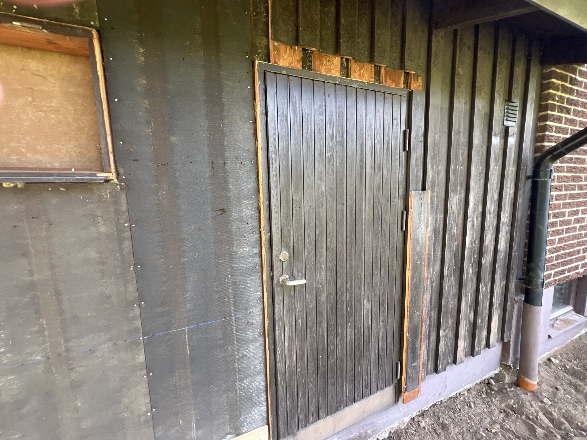

Du har rätt i att varannan vertikal panel ligger direkt mot asfabrädan. Så jag skulle behöva en vertikal läkt för att skapa en glipa med luftflöde och sedan horisontella läktar ovanpå för att fästa beklädnaden? Tack för ditt svar 👍

Nej, det är inte nödvändigt om ytbehandlingen (färg) är fuktgenomsläpplig, (som de alternativ jag nämnde tidigare). Om man däremot använder plastfärg, som är tät som en plastpåse, så måste den fukt som tränger in bakom fasaden och i träet kunna ventileras bort bakåt, och då behövs en luftspalt.D Davemg skrev:

Jag hoppas att du inte har något emot ett förtydligande. Den tidigare vertikala beklädnaden spikades rakt igenom asfaltsskivan och in i väggreglarna. Jag förstår att med luftgenomsläpplig färg kanske jag kan hoppa över den vertikala luftspaltsläkten. Men kan jag hoppa över spikläkten också? Räcker de vertikala kanalerna som skapas av täckskivan? Självklart kräver det extra djupet några lösningar för fönster, dörrar etc. Men kanske också för sockeln eller anslutningen till huvudhuset.
Den enklaste lösningen är att göra på samma sätt som tidigare. Med fuktgenomsläpplig färg så kan det klara sig bra. Med lockpanel är det luftkanaler mellan varje bräda. Hur gammal är den nuvarande panelen? -80-tal? Isf har det hållit ca 40 år. Om du sätter antingen fotbräda/offerbräda, eller fasaddelning i knähöjd, så bör det kunna stå sig minst det dubbla med ett byte av nederdelen av fasaden om ca 40 år.
Ska det byggas ut med läkt/regel så måste alla dörr- och fönsteröppningar salas/fodras, eller flyttas ut så de fortsatt livar med fasaden. Dörr i fasadlivet är bra för då går det att öppna den fullt ut (180 grader). Flyttas fönster och dörrar ut så får man salningsarbetet på insidan istället. Även stuprör kan behöva flyttas eller justeras.
