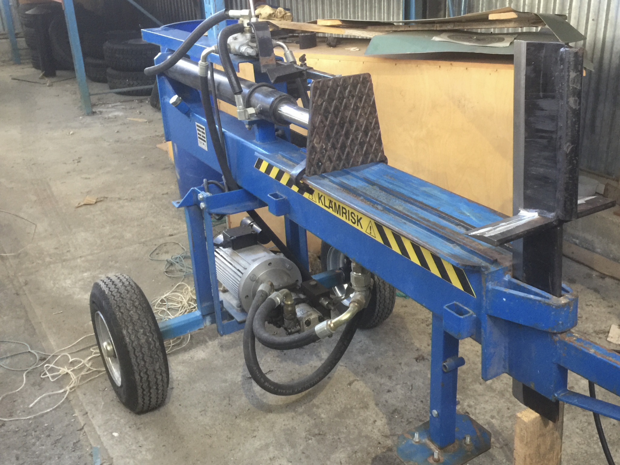

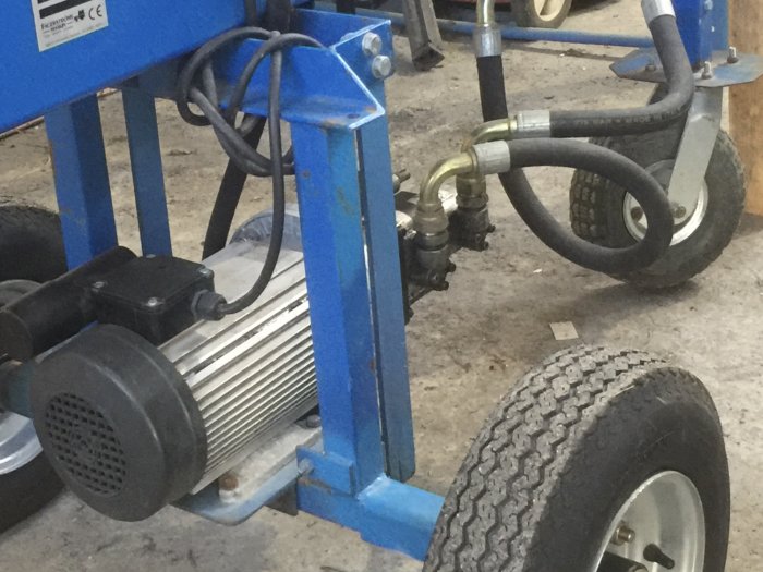

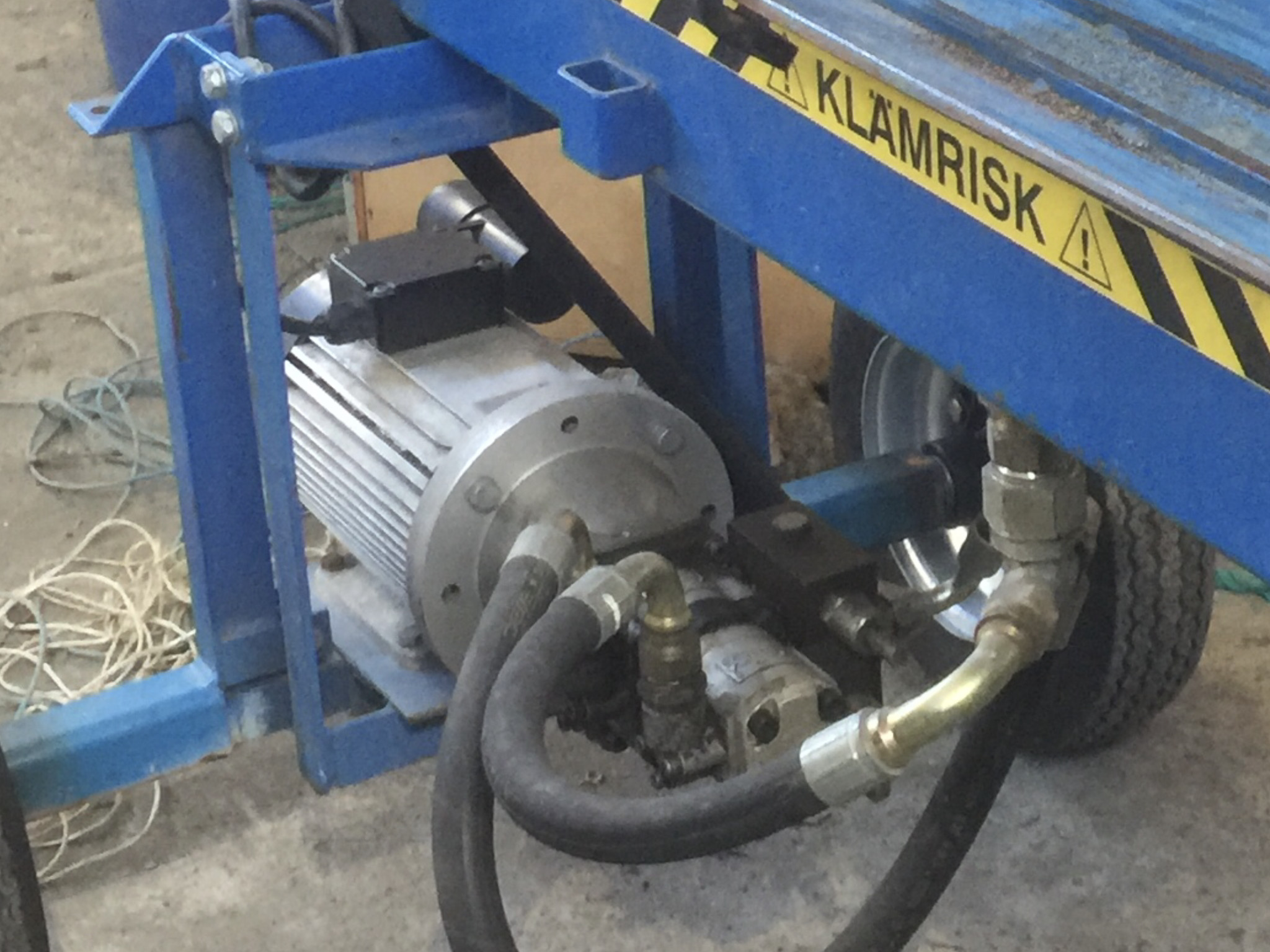

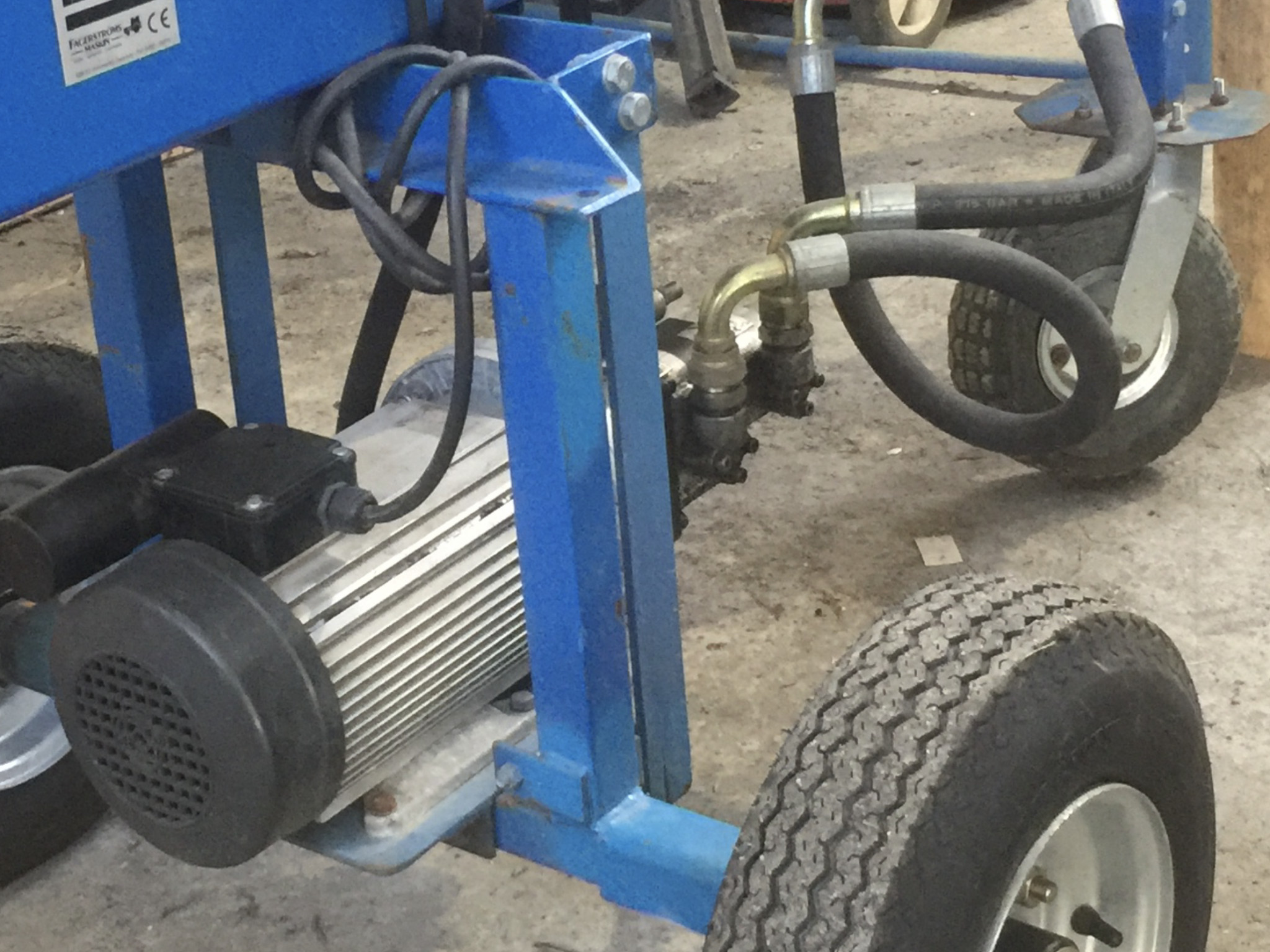

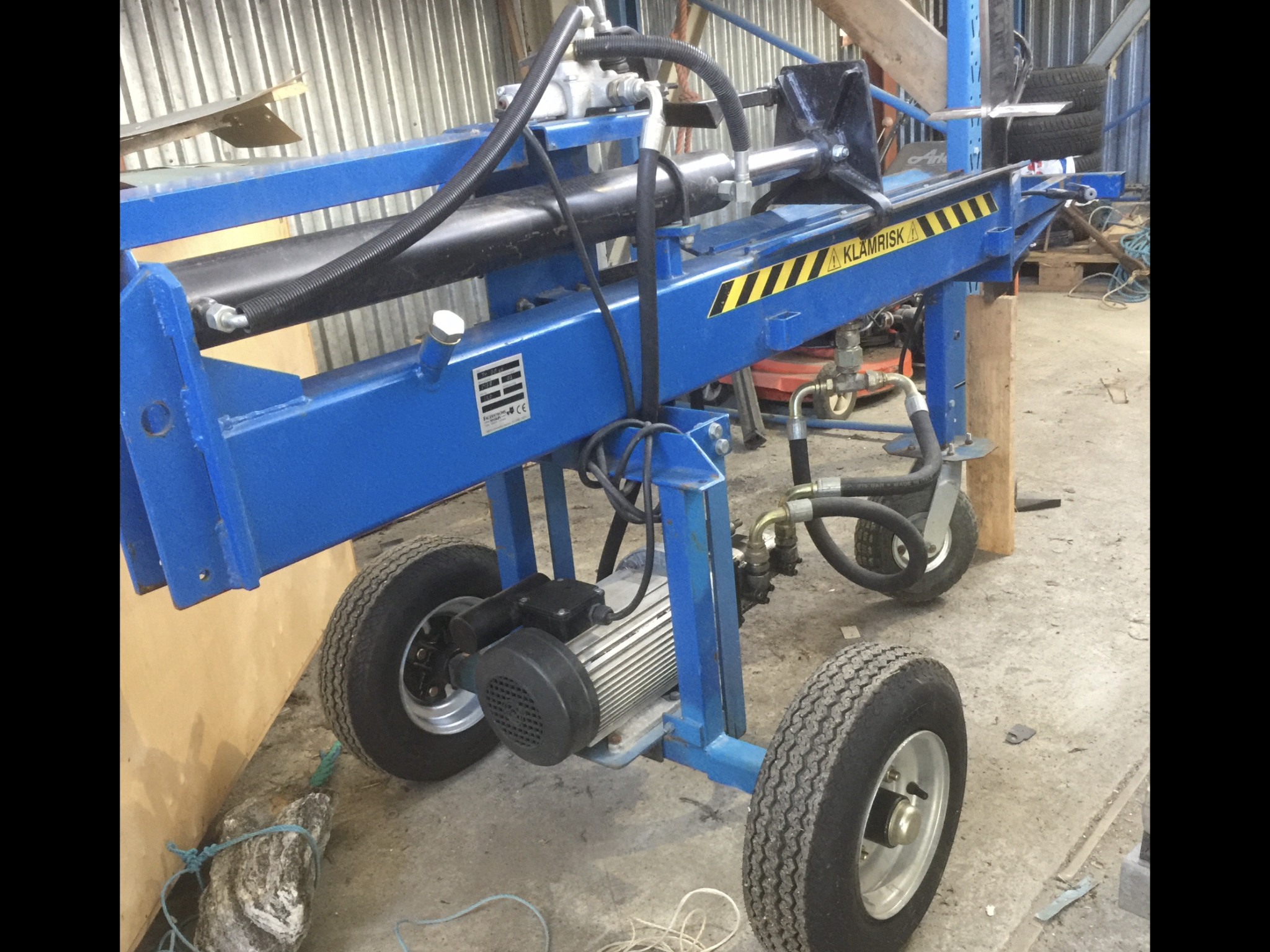

Jeg har en «Vimmerbyklyv» med 1-faset motor. Vedklyven var i utgangspunktet en traktorklyv som jeg fikk påsatt motor. Motoren har 2 pumper og har en kraft på 7 tonn. Den fungerer utmerket. Motorpaketet fikk jeg laget i Sverige hos Bo Ekelund i Karlskoga. Firmaet heter EDB-produktion og tilvirkere FORESTKLYVEN. Til din informasjon

Jag har motsvarande klyv (stämplad 1995, som jag utgår från är årsmodellen). Plötsligt häromdan efter att ha klyvit ett antal klabbar tog en paus o när jag fortsatte efter ca 20 min så fastnade den o ville vare sig gå fram eller tillbaka. Så småningom gick den tillbaka. Men sen ville den inte mer. Nu brummar den en liten stund (motorn snurrar lite, syns på fläktvingarna) o sen går säkringen (16 A). Det var ca -5 grader ute. Funderade på om det kan finnas vatten i oljan som har frusit. Är det möjligt?
Byt oljan till att börja med. Står ju i standardinstruktionerna till varenda vedklyv att man ska göra detta efter x antal driftstimmar eller första årets drift, tror inte många användare gör som det står.
Ullvante
Skruvade loss pumpdelen. Motorn bränner fortfarande säkringarna (tur det är automatsäkringa :-) ), så det är väl nån kortslutning i lindningarna. Motorn snurrar lätt för hand.
