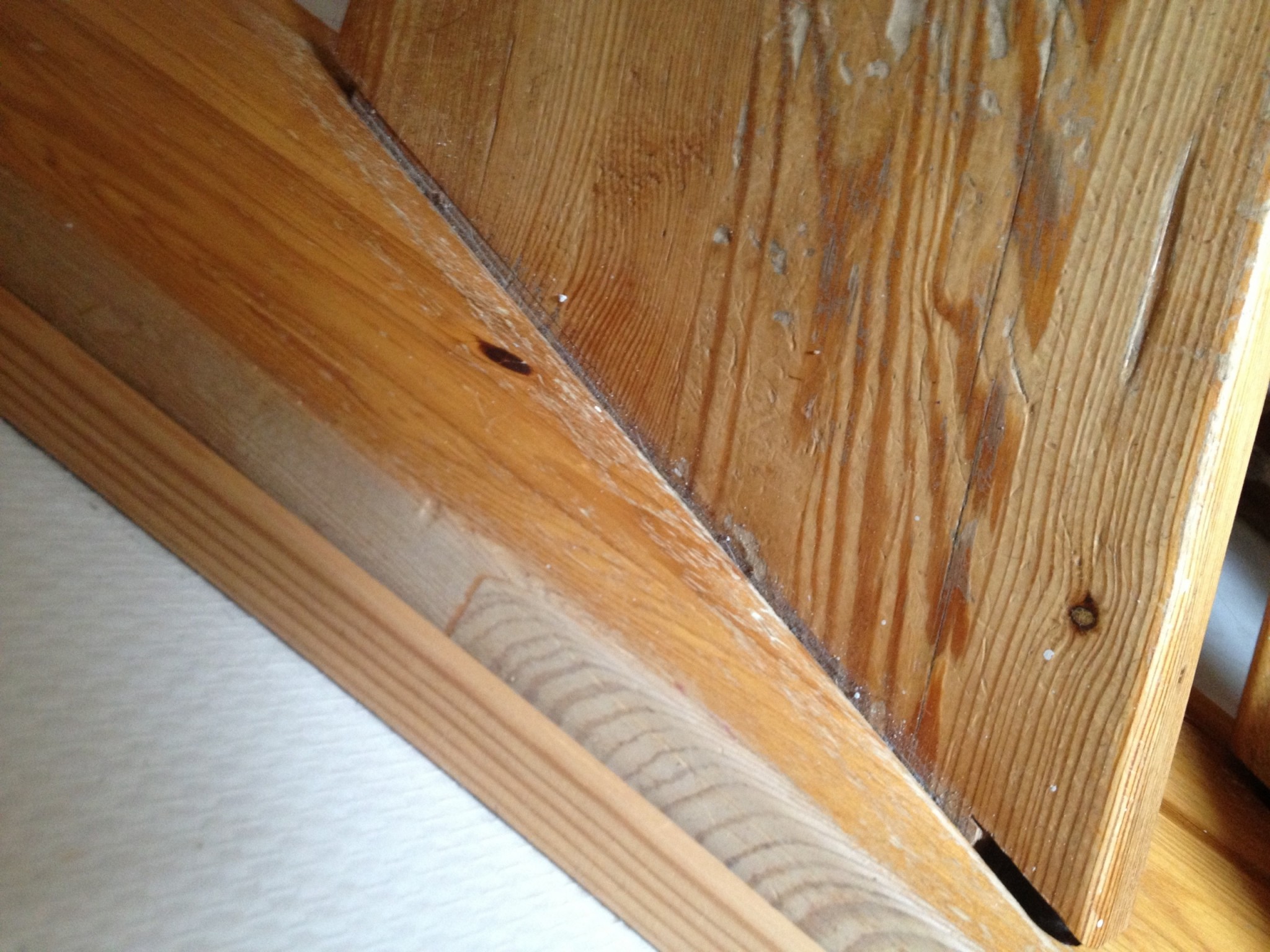

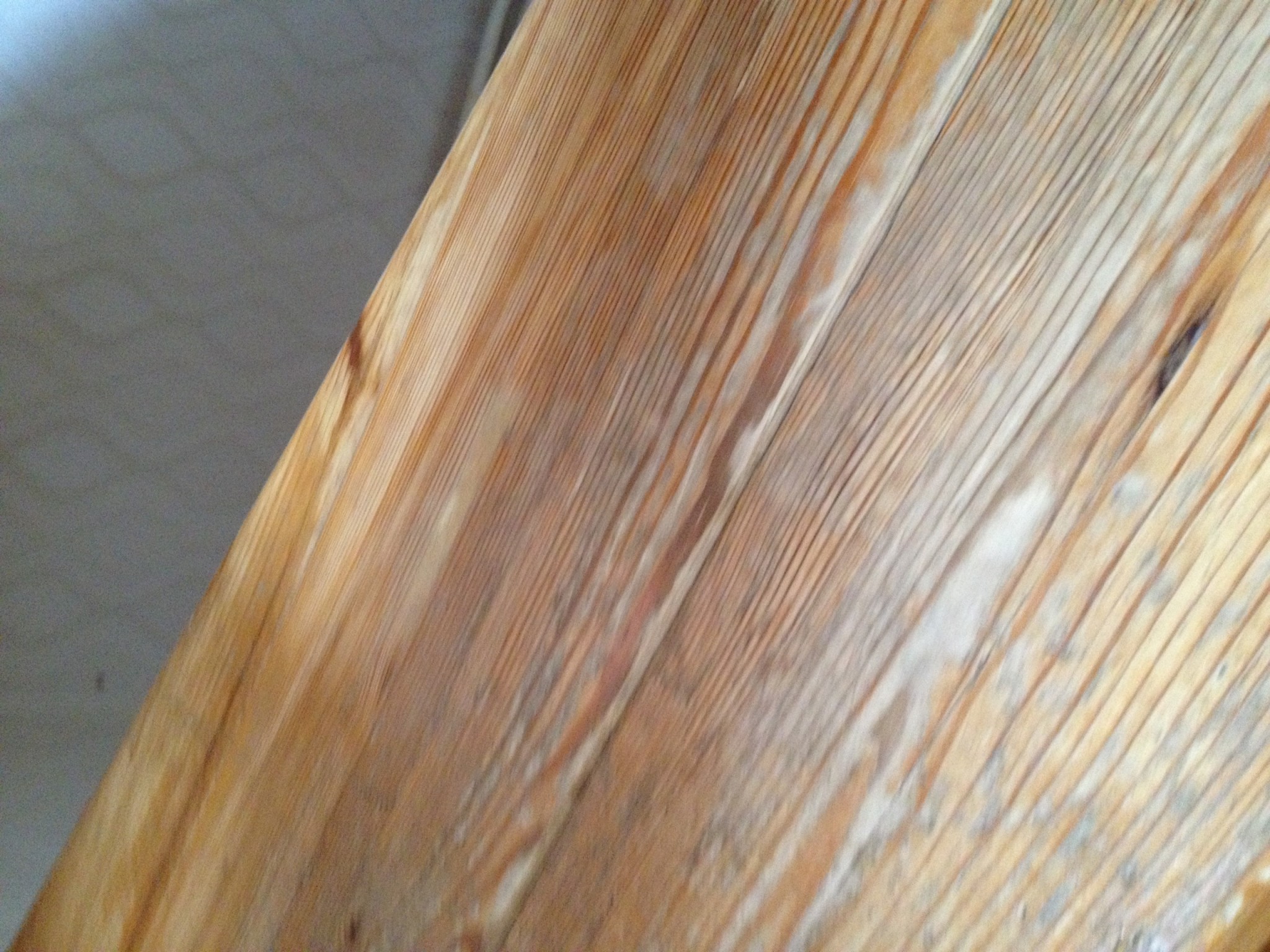

Vi har en "vanlig hederlig" vänstersvängd trappa. Den är i ganska dåligt skick. Knakar massa, något steg har spruckit på mitten på längden. Vissa steg har krupit ut ur väggen en bit och allmänt ful!! Något måste göras, ny trappa för typ 100'000 har vi inte råd med.
Frågan är ju om de går att fixa till detta, och då Hur.
Tänker om man kan fixa till sprickan på nåt sätt, få in stegen igen i sina spår, och sen måla kanter, räcken vitt och klä stegen i såna "steg" man kan köpa...
Försökte lägga till nån bild, en på sprickan och en på sidorna där stegen åkt ut lite, hoppas de funkar!

Vi har gjort något liknande på vår trapp. Furutrapp. Slipade, fyllde i med epoxy där det var sprickor och skador (fungerar kalasbra, sitter som berget och går att slipa på). Målade sedan trappen grå.
Detta var jättesnyggt, ända tills vi kom på att furu är ett mjukt material. Och allt som tappas, dras eller på annat sätt kommer nära ytskiktet pajjar det. Så nu har vi massa fula tryckmärken och repor efter skor osv.
Er trappa ser äldre ut än vår, och det kanske är både bättre furu och den kanske har satt sig lite mer. Men den ser ändå mjuk ut om man tittar på alla märken. Så risken är stor att det blir likadant för er.
Det var väldigt mycket jobb att slipa ner den och måla trappen, och nu måste vi göra om allt igen. Lägga ett nytt slitskikt på den, då i trä.
Det finns många GDS lösningar för att förnya en trapp.
Många bolag säljer nästan färdiga trappsteg (eller vad heter), andra har gjort det själv av golvparkett, med både billigt och snyggt resultat.
Vet att tidningen gör det själv har flera artiklar som du kan köpa för en billig peng med olika tekniker.
http://gds.se/
Om jag får ork att göra om vår trapp så hade jag nog försökt mig på att använda brädor från ett fint ek-golv. Och fixa det själv. Bör bli billigt och tillräckligt snyggt
Bara att det är en hel del jobb!!
