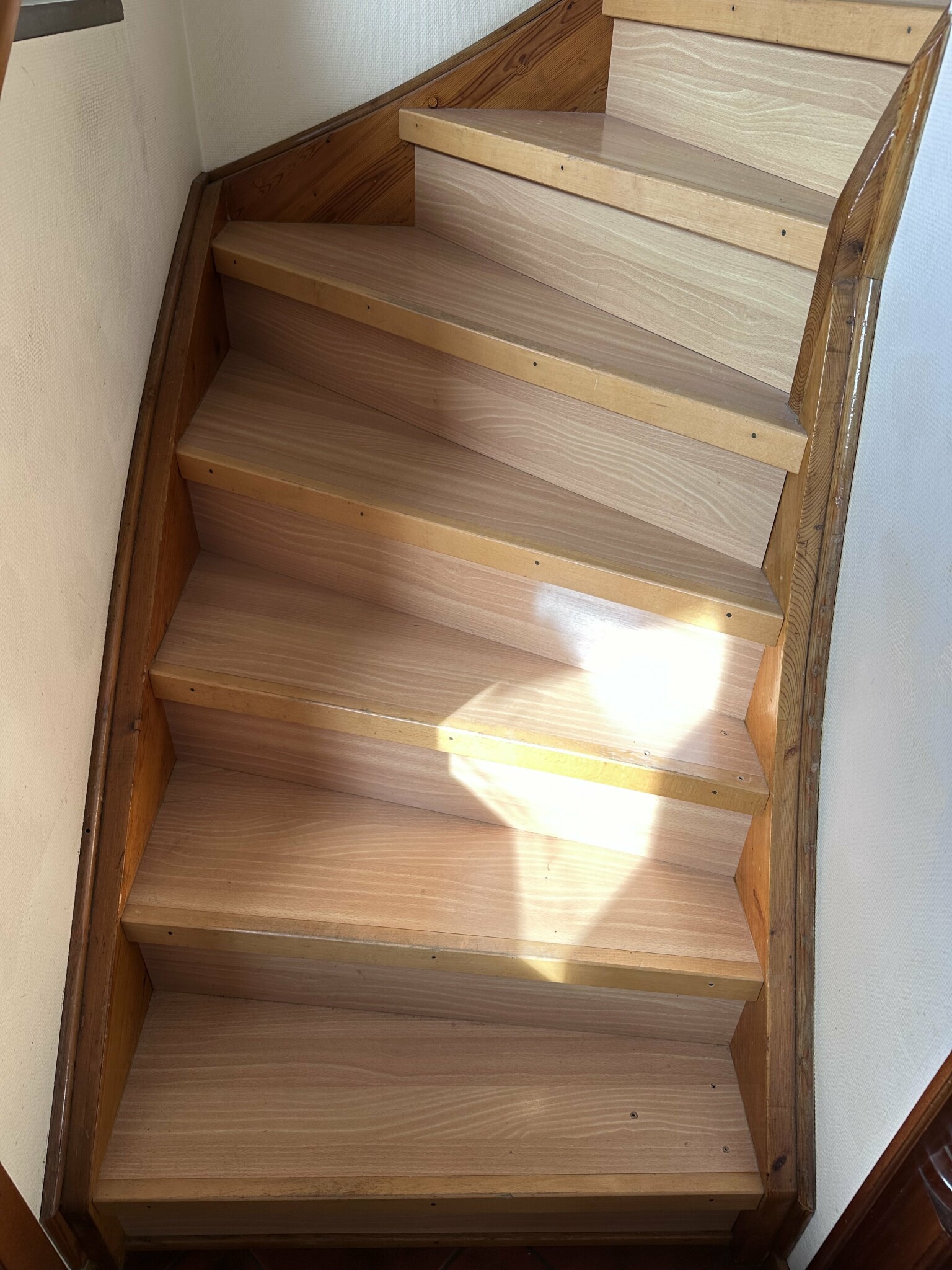

Hej! Vi har en trappa hemma som tidigare renoverats med en trappsats som är riktigt ful. För det första är den i laminat, och för den andra är det ju helt fel träslag.
Nu till min fråga, går det ens att ta bort den gamla trapprenoveringen? Antar att den är limmad? Om ja, hur gör jag det isf utan att förstöra trappan helt?
Antar att det inte går att rädda trappan under utan att jag kommer behöva sätta på en ny trappsats, men det är okej.

Förutsatt att dom är limmade; Plocka bort trappnosarna, såna in med ett feinblad/multislipblad, sen lägga ett snitt/fron avansidan och plocka bort lite i taget av ytskiktssteget. Därefter slipa det plant innan du limmar på nya steg.
Går säkert att återställa, men frågan är hur mycket tid/energi det är värt.. Måla vangstycken och sättsteg + nya plansteg trä kommer ju bli kanon!
Ah, smart att ta sig in från sidan och ovanifrån. Men du tror inte jag förstör träet under när jag bryter loss trappnosarna?K KjellTimell skrev:Förutsatt att dom är limmade; Plocka bort trappnosarna, såna in med ett feinblad/multislipblad, sen lägga ett snitt/fron avansidan och plocka bort lite i taget av ytskiktssteget. Därefter slipa det plant innan du limmar på nya steg.

Precis, det är tanken att måla sidan och sättstegen om det inte går att rädda trappan
Om stegen inte varit i laminat så hade det nog gått att måla. Gillar dock ren träfärg så tanken är nya steg i träD Diskod skrev:
Förstör vet jag inte, men klart att risken att man "skadar"/förfular befintliga plansteg är stor, så gäller ju att jobba försiktigt om man vill försöka återskapa ursprungstrappan.E Elina Possebo skrev:
Jag hade nog räknat med att du behöver klä om planstegen och jobbat försiktigt. Går det att rädda så går det, annars hade du ju iaf budgeterat för nya plansteg.
