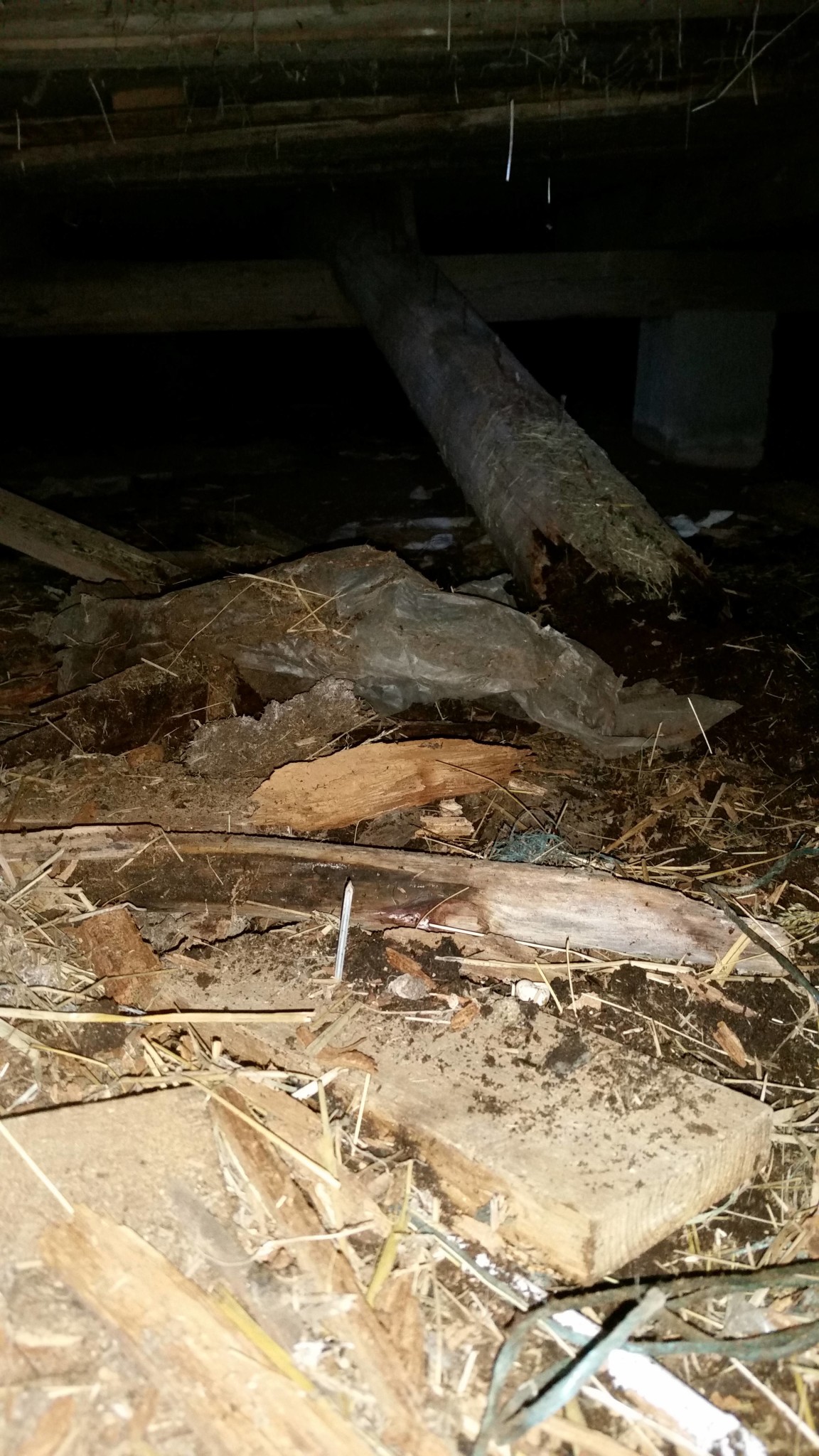

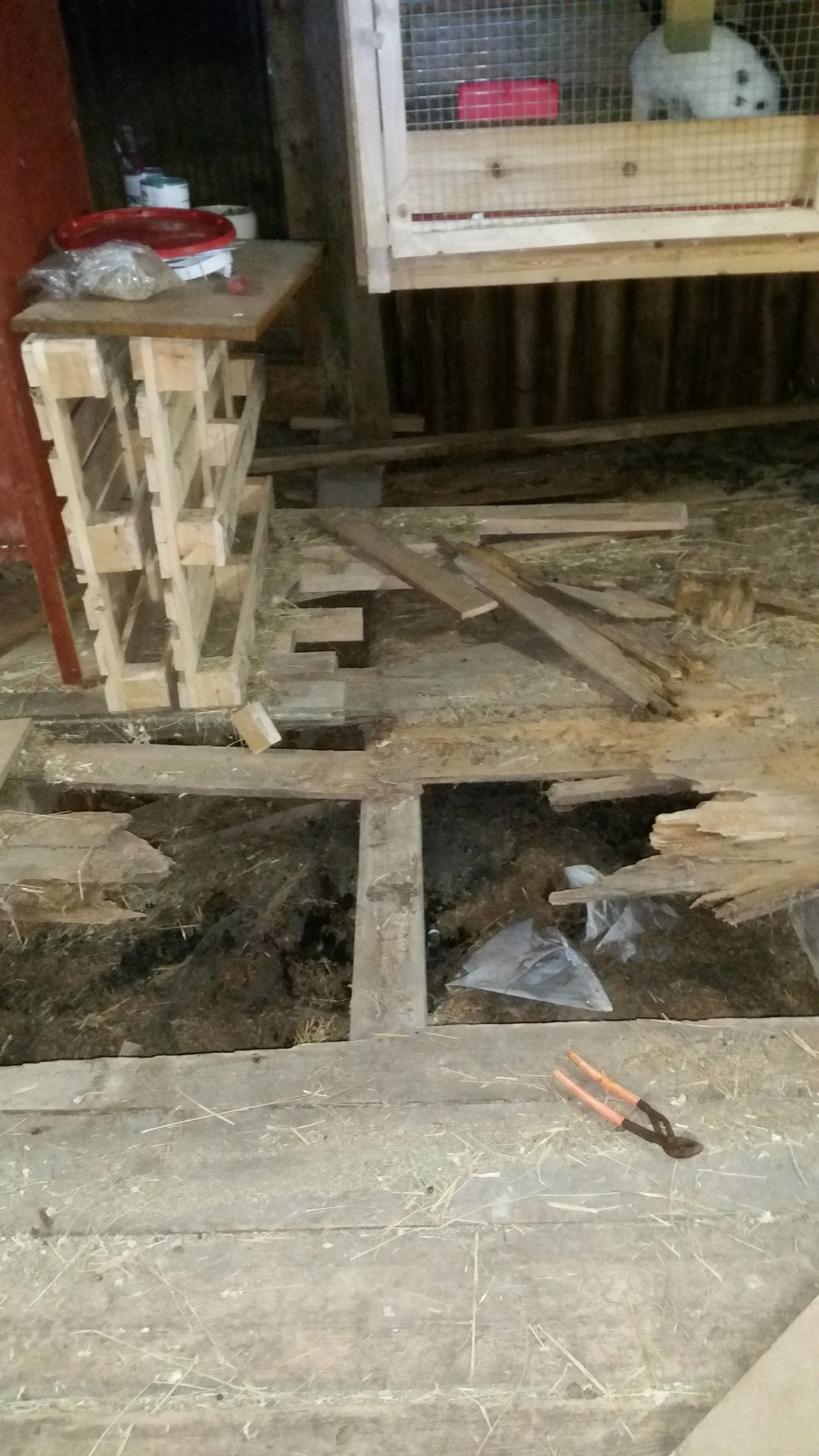

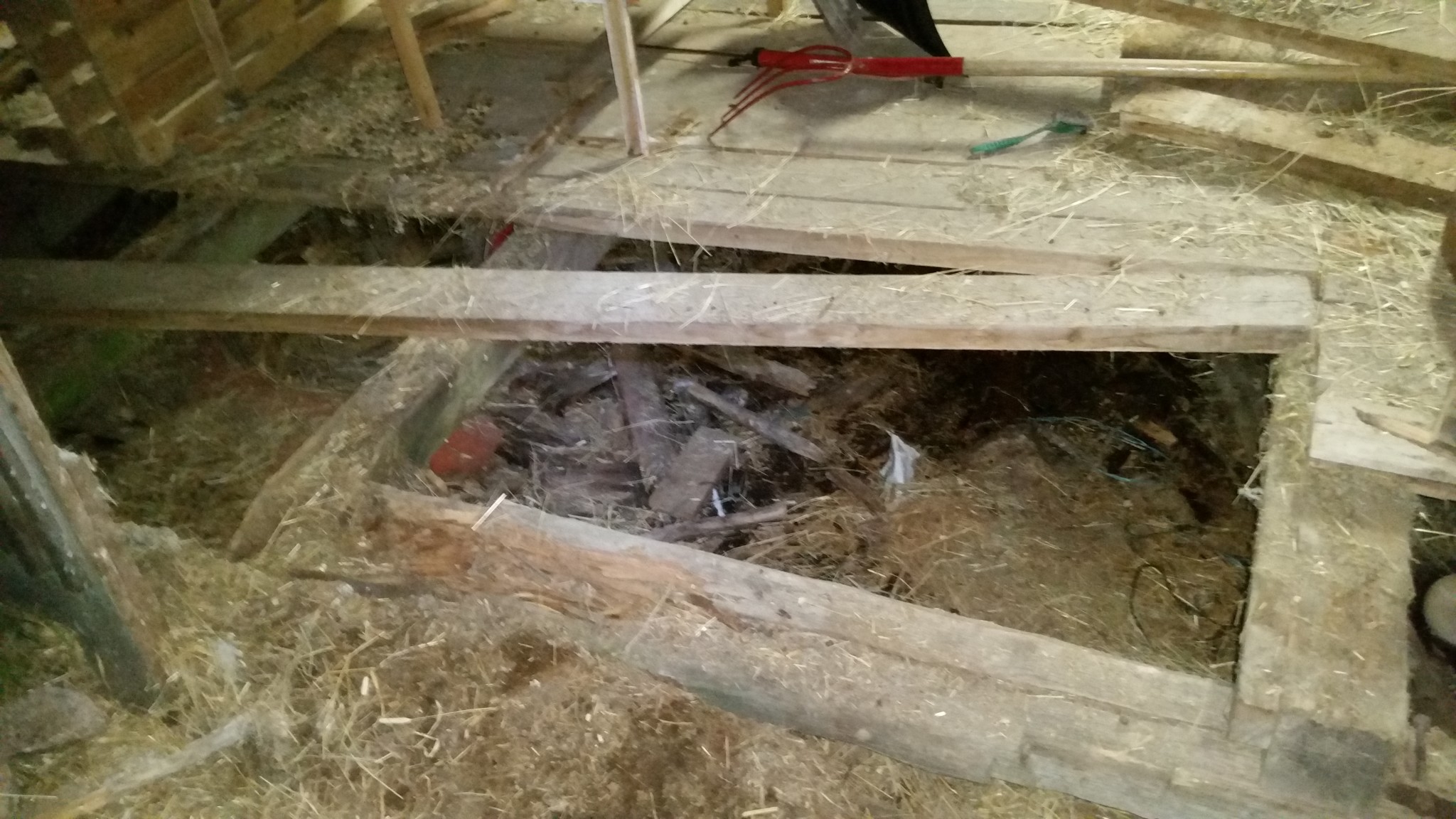

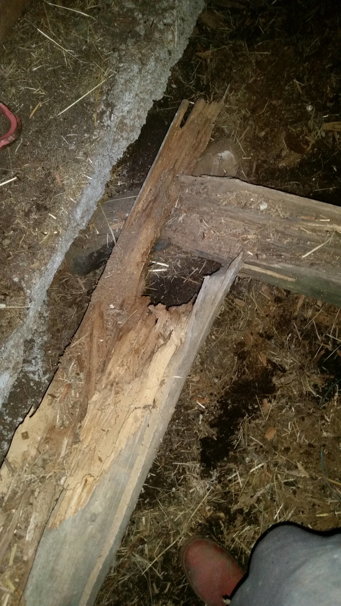

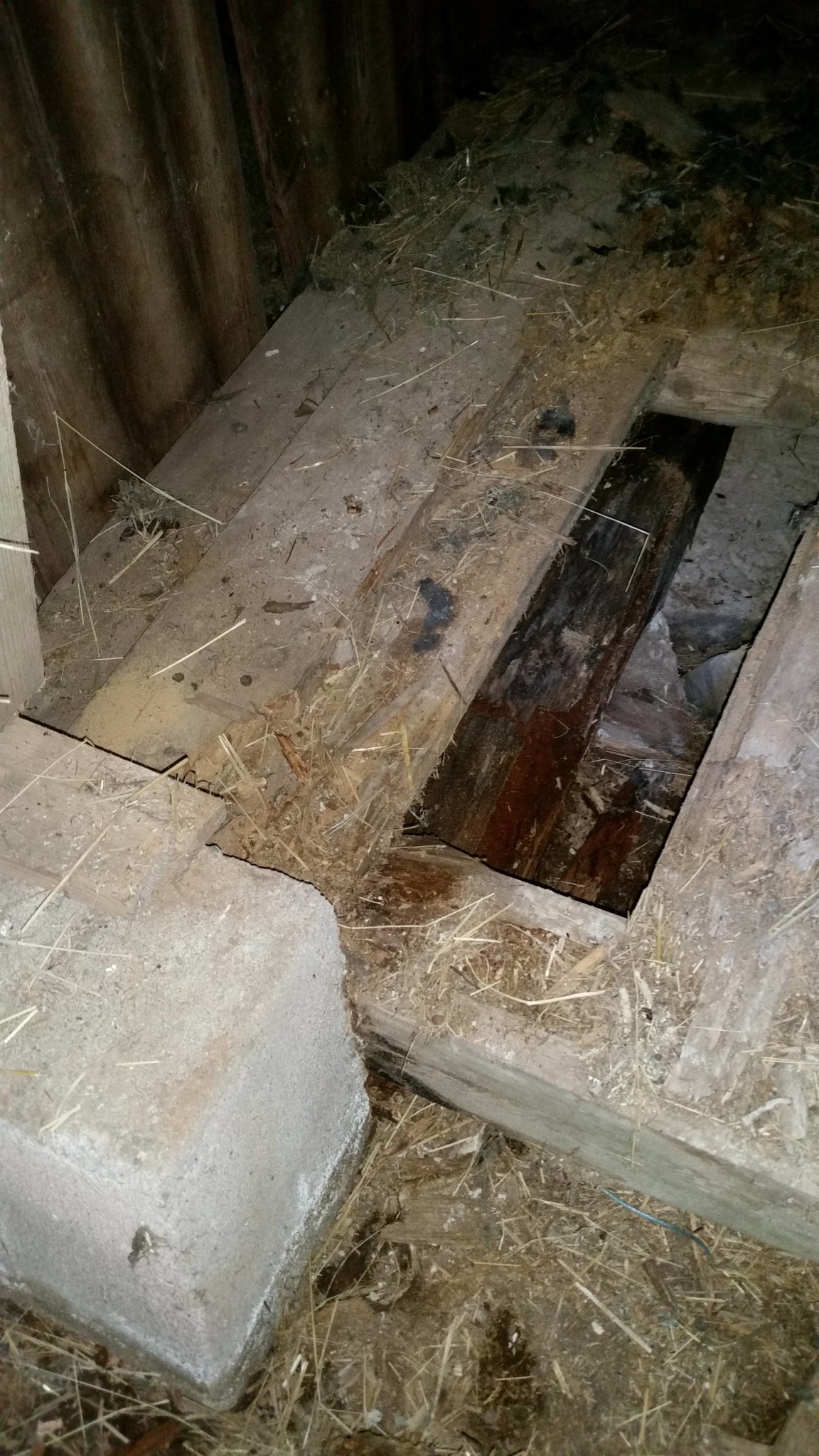

Hur ska jag på bästa vis lappa ihop sönder vittrat golv bjälkar? Går det eller behöver jag sätta dit nya brevid? Bjälka på vadera sida? Bygga upp med lekasten, mura? Fylla på med massa sten och grus?

Vad är det för byggnad och vad är den tänkt att användas till?
Har golvet varit isolerat? Ska det isoleras?
Vad är det för grund under?
Vilka längder och dimensioner är det på golvbjälkarna?
Om ingen direkt ändring av byggnadens användningssätt är tänkt så brukar det oftast vara bäst att göra om så som det var gjort från början. Ev med vissa förbättringar såsom t ex borttagande av allt organiskt material under golvet, och syllpapp mellan syll och grundmur.

Det är en gamal laugård. Självdrag under. Betongplintar ståendes på marken.
Plintat.
Då är det lätt.
I princip bara att såga bort det dåliga och skarva i med nytt virke, och sätta plintar/stenar under skarvarna.
