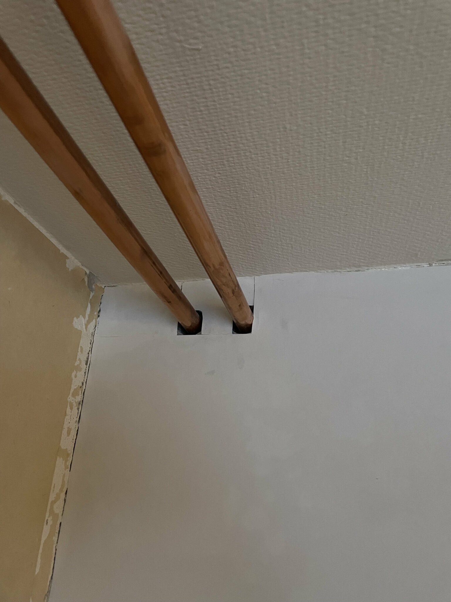

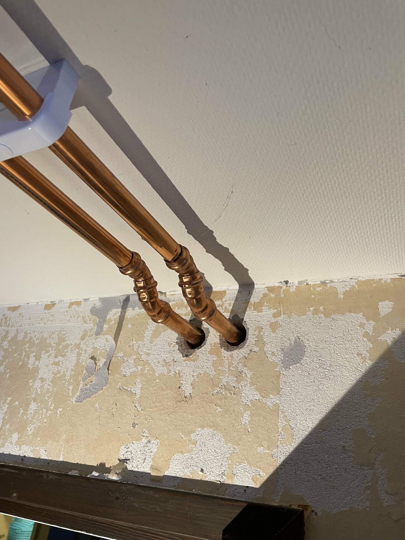

Kopparrör är monterade i taket. Rummet ska renoveras.
Kopparrören ska målas vita
Taket ska målas om
Väggen täcks med renoveringstapet plus målas.
I vilken ordning ska jag måla?
Finns det något sätt att få rörgenomföringen att se bättre ut än två gropar/hål? Tänker nån slags rund ”list” eller hölje som omsluter rören.
Taket ska målas om

Eftersom du ska måla allt så blir det snyggast att mjukafoga snyggt runt rören och måla. Vill du inte göra det finns det en uppsjö av olika täckbrickor att välja mellan.
Jag skulle måla rör och tak efter tapet men före väggfärg.
