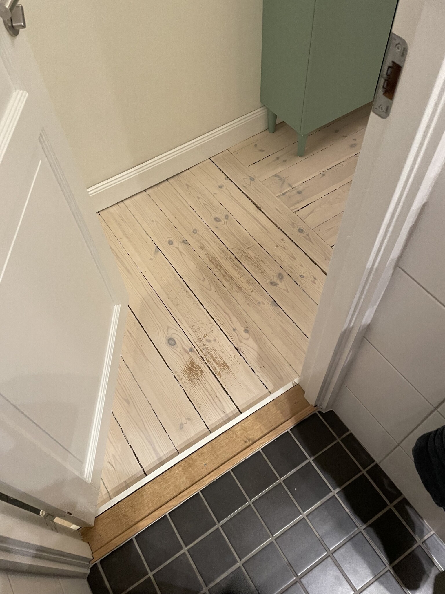

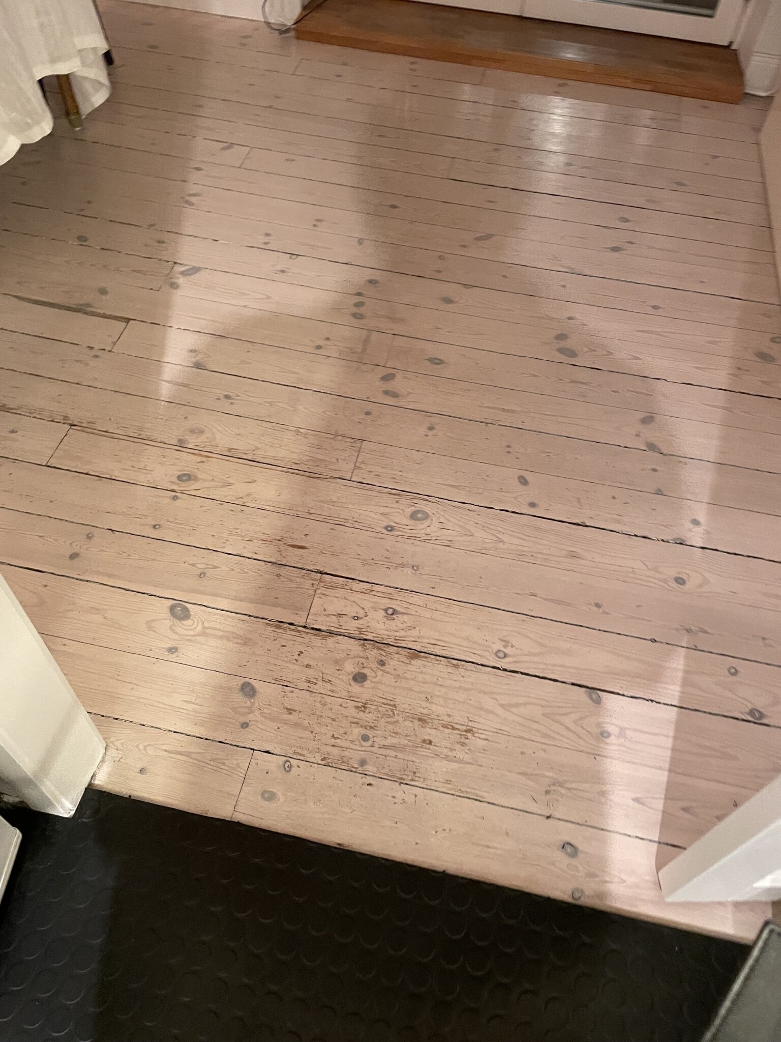

Har nyligen köpt en lägenhet och funderar på vad jag ska göra med furugolvet. Bifogat finner ni 3 bilder på golvet idag samt 1 referensbild på vad jag skulle vilja åstadkomma.
1. Vad är det för typ av behandling man gör för att åstadkomma det önskade resultatet? (Verkar vara en djungel det där!)
2. Som framgår av bilderna finns det en del springor mellan plankorna och jag funderar på om nåtning kan vara ett alternativ, vill dock inte ha ett golv med ”skeppsgolvskänsla” som man får på många bilder när man söker på nåtning. Innebär nåtning per automatik att man ”fräser ut” och gör hålen bredare, eller kan det även göras där man bara fyller ut de håligheter som finns?

Det du har är ett gammalt undergolv, som är ett golv avsett för att vara under en linoleummatta eller annat "riktigt" golv. Det var ofta av gran (eller i vissa fall furu) av enklaste sortering för att det skulle vara billigt - det gör att det är mjukt och inte så väl inlagt och du har rätt stora glipor. Det är dessutom i smala dimensioner jämfört med vad ett "riktigt" trägolv skulle vara.
Med det sagt, vilket betyder att det kan vara svårt att få det helt bra och slitstarkt, så verkar din exempelbild visa ett vitpigmenterat golv men det är svårt att se om det är lack med vitt pigment, eller om det är någon form av vitpigmenterad olja eller en hårdvaxolja med vitt pigment.
Dina befintliga golv ser ut att vara lackade med en vitpigmenterad lack och sen har det slitits där man går mycket så lacken och de vita pigmenten är borta.
För att få ett jämnt och bra resultat så skulle du behöva slipa bort befintlig lack och lacka om golvet med en vitpigmenterad lack eller behandla med hårdvaxolja med vitt pigment i.
När det gäller nåtning så handlar det om att fylla nåten (mellanrummen) mellan brädorna och det gjordes förr på båtar med garn som man sedan hällde varmt, flytande beck på. Beck är svart så numera kopplar vi ihop nåtade golv med båtar om nåtmassan är mörk mot ett ljusare trä.
Det finns andra färger på nåtmassor och hittar du något som är näst intill vitt så skulle det kunna smälta in och ge dig ett lättstädag golv utan springor.
