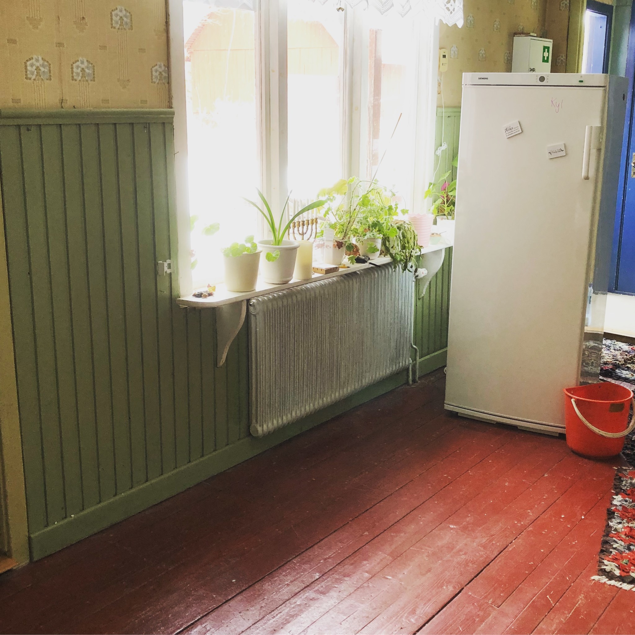

Jag älskar köksgolvet i vårt blivande hus. Ådringen och slitaget är helt underbart och vetskapen att fyra generationer i min mans familj har skapat det har ett trevligt extra värde, men vi har vissa problem som vi vill ha rett ut innan vi platsbygger det nya köket ovanpå.

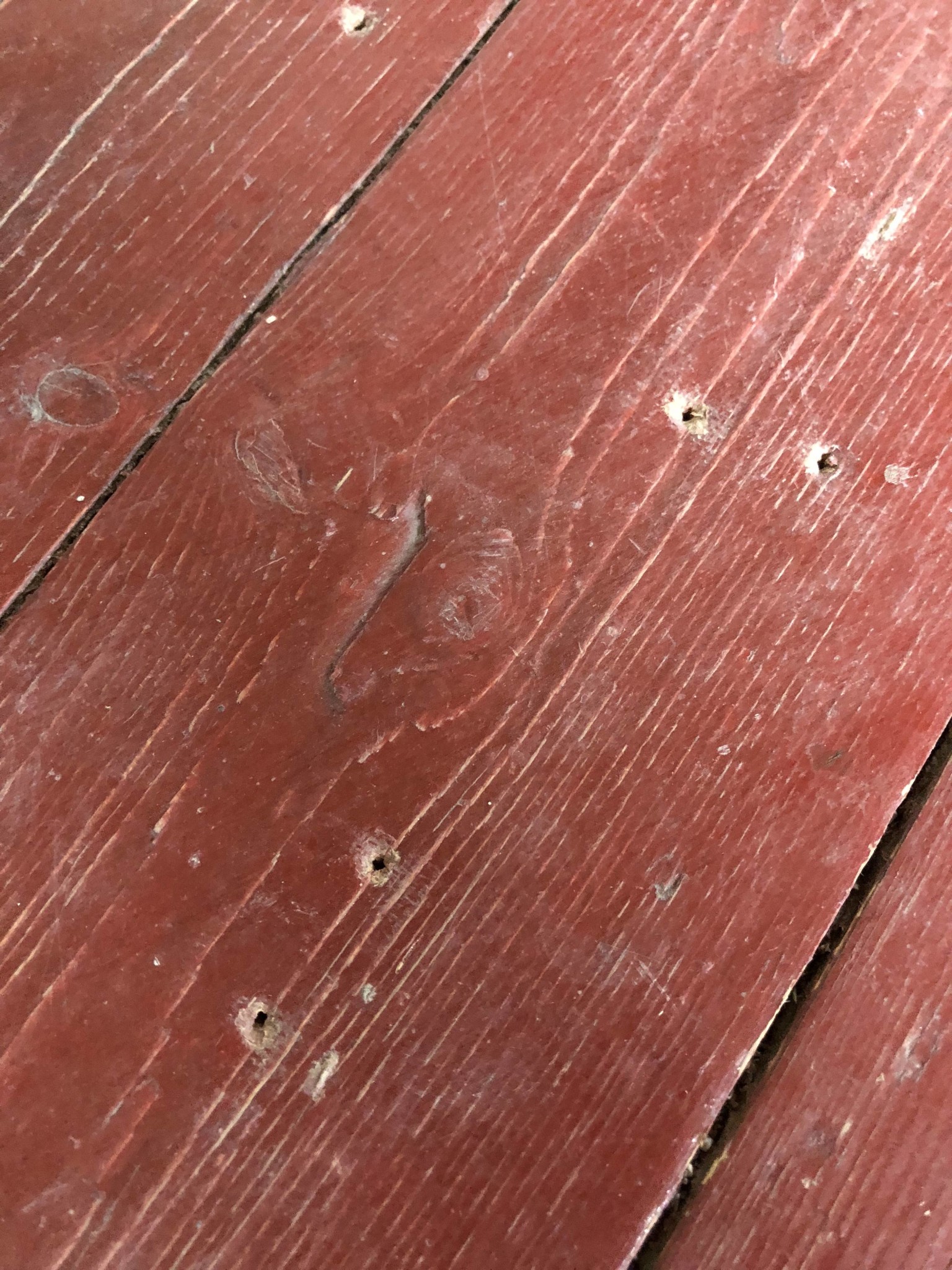

Golvet kommer kräva många timmars renovering då man spikat skivor och lagt matta ovanpå. Många små spikhål måste fixas och jag tänkte lindreva eller något i springorna. Frågan är dock om vi gör ett misstag som inte plockar upp golvet och fyller på isoleringen som man kan utgå ifrån har sjunkit ihop. Vi har plockat upp golven på hela övervåningen och tyvärr insett att golvbräderna är spikade lite hur som och väldigt torra så det har inte gått att få upp dem hela och återanvända dem. Ett par bräder sviktar på ett ställe i rummet men det kanske går att stabilisera upp på något sätt!?
Här kommer lite tankar:
Kanske kan vi plocka upp golvet utmed där väggskåpen ska vara och fylla i isolering därifrån. Vi borde klara att från kanterna på rummen fylla facken med 7 cm extra isoleringsskiva och längs husets ytterkant fylla hela vägen upp ca 1 meter in i rummet för att sedan laga alla spikhål och vårda golvet.
Kanske kan man ta upp golvet och satsa på att göra det superförsiktigt, för kanske har någon av er en bra teknik? Det som vår snickare sa om att "börja med den yttersta så kan man nästan bara rulla ihop golvet sen" har inte fungerat hittills.
Kanske skulle vi riva ut golvet. Jämna till det och isolera och sätta golvvärme samt lägga nya bräder som man kan få att se gamla ut, men hur?
Tips och tankar mottages tacksamt!

riv upp golvet och försöka ha det helt som möjligt. sen kan ni bygga någon sorts inredning med golvet om ni vill ha kvar golvet.
beror vilken look du vill ha. man kan bränna, använda stålborste
dock skulle jag säga att låt golvet vara nytt. och låt er sätta eran stämpel på golvet.

Bästa sättet att åtgärda spikhål brukar vara att tälja små pluggar av gran eller asp som man doppar i trälim och slår in i hålen och sedan skär av jäms med ytan då limmet har torkat. Det blir inte helt snyggt men endå bättre än något kitt som lossnar med tiden

Golvvärme under plankgolv blir sällan bra. Plankorna koppar sig och vrider sig av värmen och uppvärmingen blir ineffektiv.
Kanske gamla golvet kan ligga kvar?
Vill ni ha ett golv som ser gammalt ut så skall ni ha ett gammalt golv. Varför skall man hålla på och förfalska när äkta vara finns i huset?
