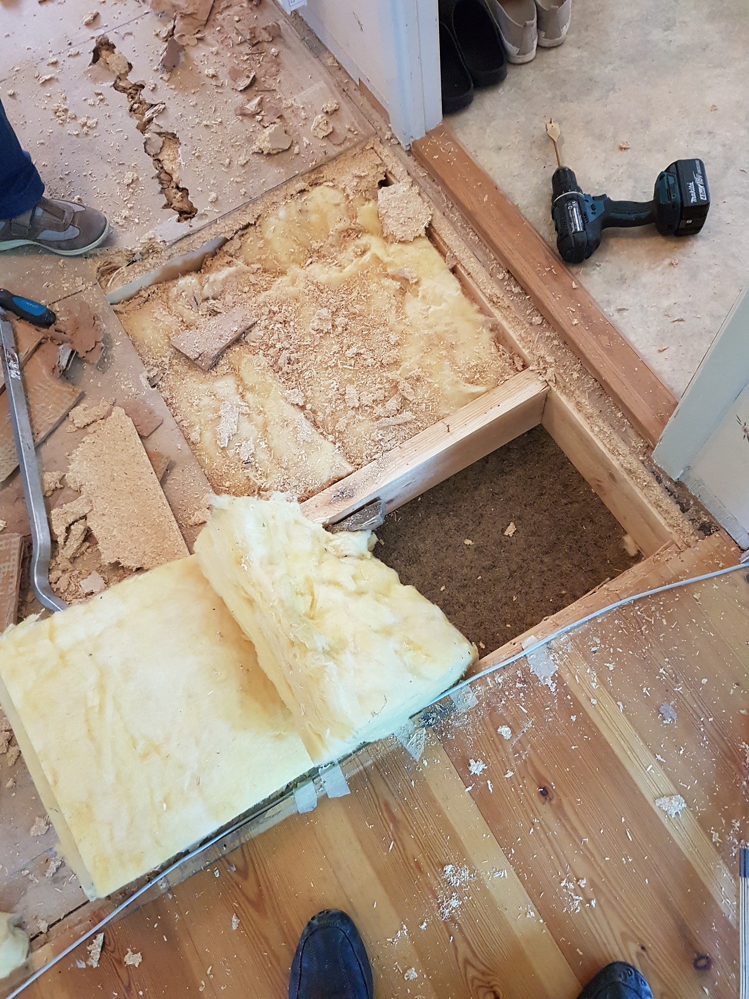

Nu är det vår och dags att börja renovera sommarstugan igen.
Huset är byggt -73 och har renoverats i omgångar, tex plastmattor i alla rum osv.
Nu skall alla dessa plastmattor bort då de luktar och inte är så vackra.
När jag bytte golvet i hallen så märkte jag att det fanns en 10mm träfiberskiva av något slag samt en 22mm spånskiva. I spånskivan så hade limmet börjat släppa så man kunde utan några större problem slå hål på spånskivan med en hammare..
Nu knarrar golven i de flesta rummen och det är med stor säkerhet så att det är golvspånskivorna som behöver bytas.
Detta låter ju enkelt i tanken men i praktiken för en gubbe som jag så innebär det en hiskeligt massa pust och stön.. (är tyvärr inte 25 år längre)
Min fundering är:
Hur tjock golvskiva behöver jag lägga på den befintliga, dåliga, spånskivan för att det inte skall knarra längre?
Måste det vara 22mm? (tung och jobbig) eller räcker det med 10mm? (tror det finns en renoveringsskiva för golv som är 10mm)
Den nya golvskivan skall då skruvas på plats mot det gamla.
Bort med knarret på så lätt sätt som möjligt utan att det kostar för många $$$$$

Nu har jag testat att skruva spånskivorna på båda sidorna av ett känt knarr ställe. (precis utanför en dörr öppning)
Dock hjälpte detta inte..
Bifogar en gammal bild på renoveringen i hallen där man kan se skicket på spånskivorna.
Det verkar nog tyvärr som att jag behöver förstärka golvet genom att lägga på nya skivor med xxmm i tjocklek.
