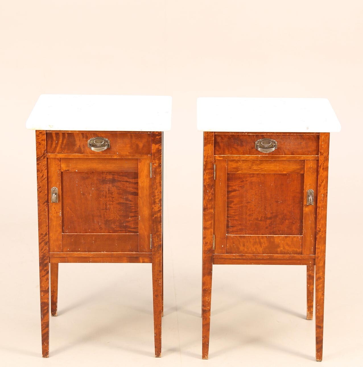

Nu funderar jag på att göra om lite igen och har då bland annat spanat på att köpa gamla sängbord av typen nedan för att få en äldre känsla.

Exakt vad jag menade med att man hade en pottor i sovrummen när man inte hade WC i bostaden. Helt enkelt för att slippa gå ut på dass på natten. Pottan förvarades i denna typ av sk "pottskåp". Mer eller mindre tjusiga. Så det är absolut en rimlig sak att ha i ett 1920-tals sovrum.Marlen Eskilsson skrev:
I perioden när det blev mer och mer vanligt med WC i bostäderna signalerade pottskåpen en lägre standard och de blev snabbt omoderna. Man ville ju inte att folk skulle tro att man inte hade WC...
Jag menar inte att man skall riva ut sitt WC. Naturligtvis! Men att just sådana här detaljer ger en bättre 1920-talskänsla. Även om man varken har eller använder en potta i skåpet. Naturligtvis!
Av detta auktionsexempel ser man att det fortfarande är lite "tabu" att tala om "pottskåp" så man kallar dem sängbord. Sådant gör det lite knepigare att hitta "rätt" prylar. Söker man på "pottskåp" kan man bla hitta detta 1920-tal pottskåp.

På pottskåp med marmortopp fanns ”duschen”, dvs en keramikskål och tillbringare för tvätt av vissa kroppsdelar.O skrev:
