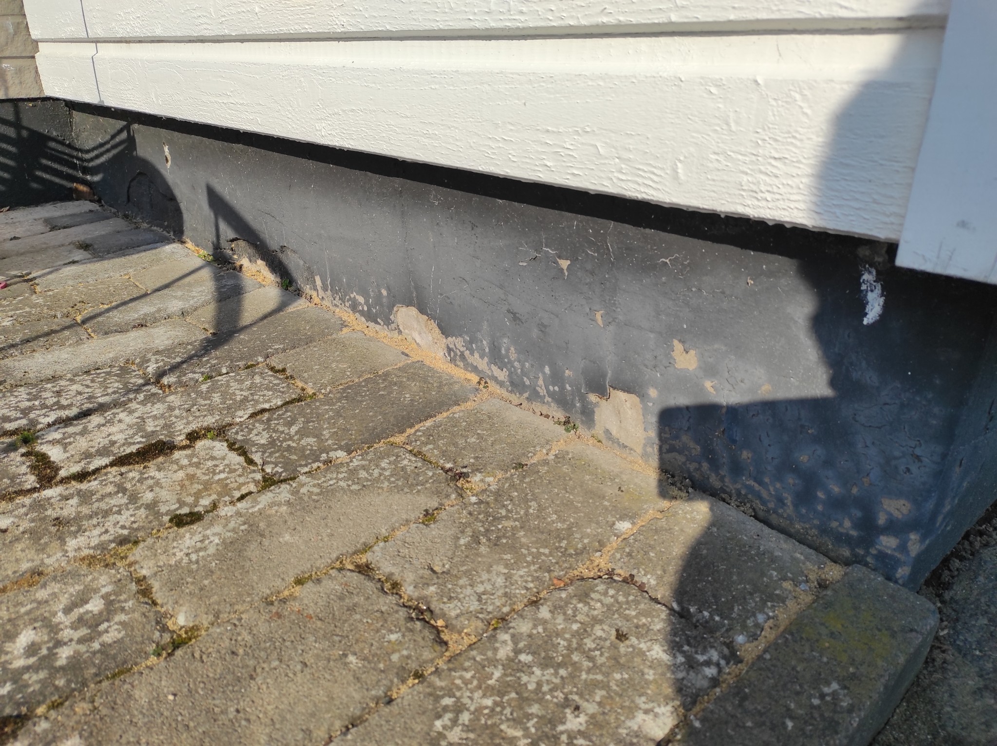

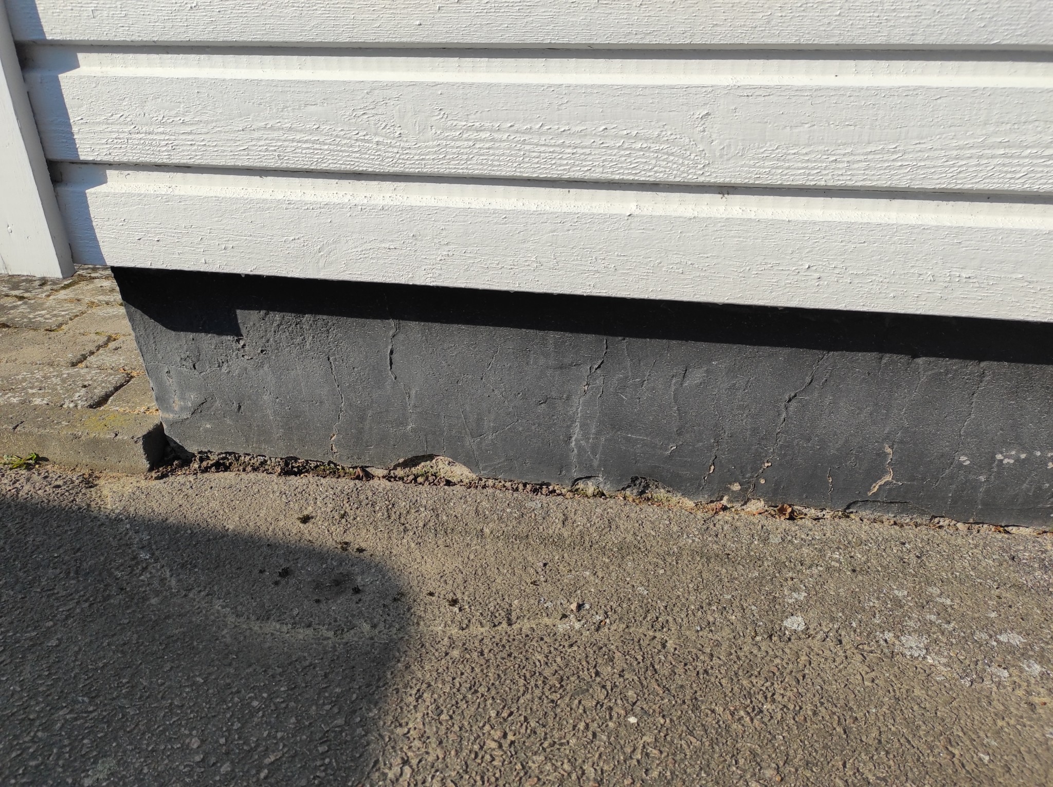

På vår grundmur har färgen delvis flaggar men även putsen har lossnat på sina ställen. Vet att den förra målningen gjordes mellan 2005-2012, inte vilken färg man använt och om den var avsedd för ändamålet. Den har bleknat mycket på 10-15 år vilket gör mig misstänksam.
Grundmuren är betonghålsten (-74, respektive -84) och troligen putsad.
Det jag mest undrar är, lagar jag med b-bruk eller annat?
Hur förbehandlar jag de målade ytorna?
Grundmur med flagande svart färg och synlig sprickbildning under vitmålad träfasad.
Grundmur med flagnande färg och puts som lossnat på vissa områden.

Ja, laga med cementbruk a eller b eller ardex a46. Vad ska du förbehandla med sockeln? Ska du måla den sen?
