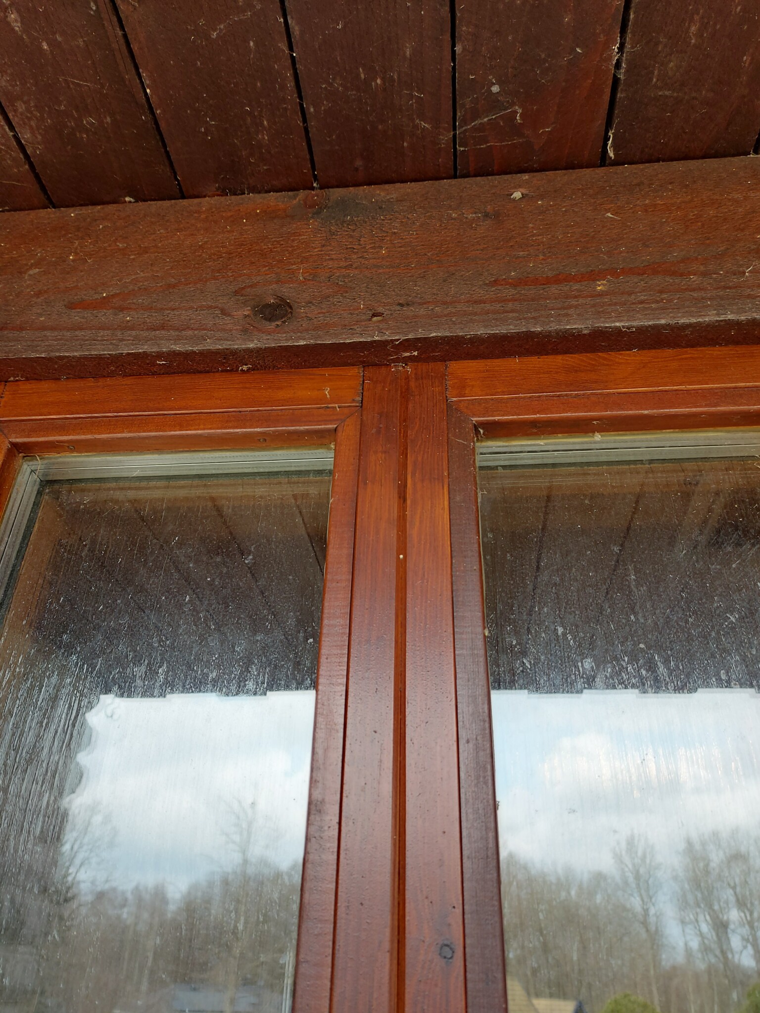

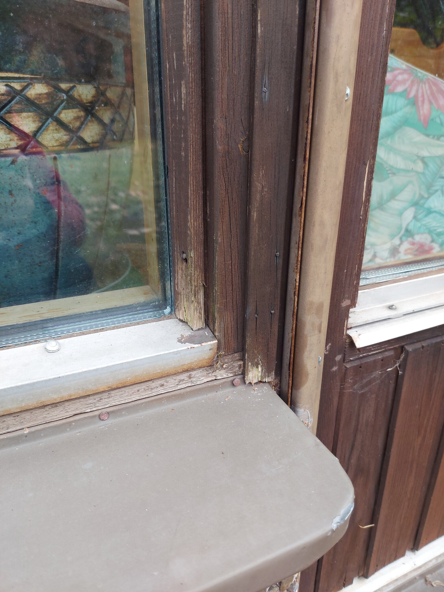

Jag bor i en mexitegelvilla där träpartierna runt fönstren är laserade med nån ädelträolja (?), bruna är de i alla fall. Trät är väldigt torrt och vid vissa fönster börjar listen "ätas upp" i nederkant. Getingar har också börjat gå på träet.
Frågan är: Hur länge kan vi vänta med att renovera dem? Vi vill gärna måla om allt trä till grön nyans men har inte riktigt ekonomin just nu och skulle vilja vänta tre år till. Vad finns det för risker med att vänta? Går det att rädda fönstren om vi målar om redan i år?
Funderingar från rådvill husägare

För att olja och måla fönstren fodras främst tid, kikar du i tex forumshoppen ser du att linolja, balsamterpentin, linoljefärg och penslar som räcker till kåkens alla fönster nog inte kostar mer än 1500kr totalt inkl frakt.
Så länge fönsterkassetterna är hela tycker jag absolut att du ska underhålla dina gamla fönster.
kisumisu och 2 till
Jag har fönster av liknande, härlig årgång och kulör, och jag har målat dem med roslagsmahogny. Det är lika delar linolja, balsamterpentin (som vår broder @fribygg tipsar om) samt trätjära. Tjäran tillför lite extra pigment.

Du hade inte bytt ut de trälister som är på bilden utan oljat in och hoppats på att de håller ett tag till?

Jag hade halvoljat fönstren i början på april.
Hur du sen behandlar dem senare är en fråga om tid, tycke och smak, det är inte dyrt med linolja och inget på bilden tyder på att du egentligen behöver göra nått annat än att olja trät.
@SågspånPappspikEternit 's metod kan förmodligen vidareutvecklas med gröntjära om du önskar gröna fönster, den enda nackdelen jag kan se med rolagsmahogny är att det är svårt eller omöjligt att få nått annat än tjära att fästa på ytan i framtiden.

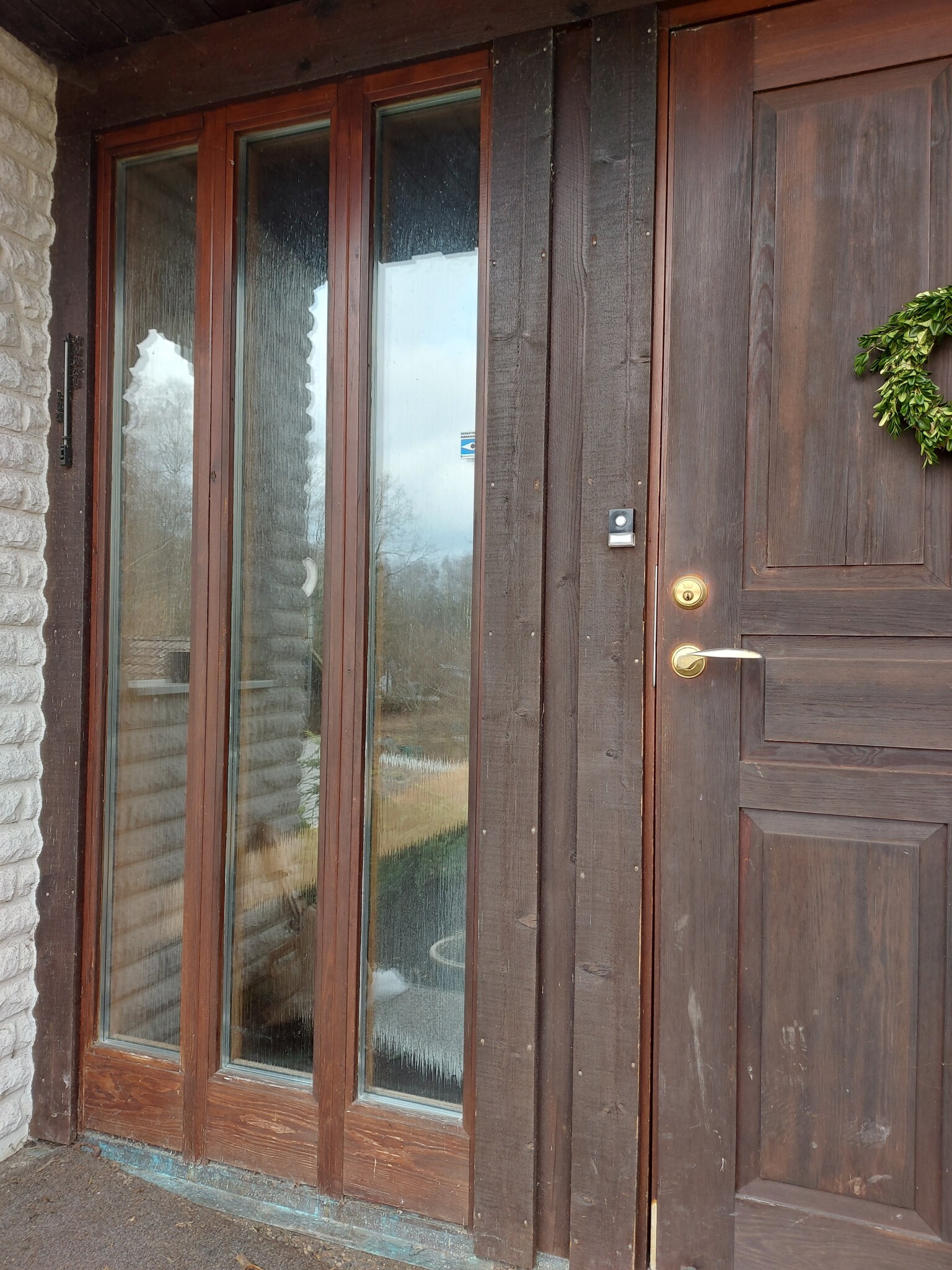

Tror du att det går att olja in även denna yta som ser mer blank ut? Osäker på hur detta är behandlat tidigare men det skiljer sig helt klart mellan dörr och fönster.
Du rekommenderar halvolja och sedan måla?
  • Träram runt fönster med en blank yta och smutsigt glas, omgiven av brädor i en utomhusmiljö. En fråga om oljebehandling.
  • Dörr och fönster i brun träfinish, fönstret ser glansigt ut. Diskuteras om inoljning och målning.
Allt trä på dina fönster och dörrar går att halvolja (eller olja) Tycker du att det blir för mycket/för blankt är det bara att torka av ytan med en luddfri trasa innan oljan torkar.
Om du vill ha ytan täckmålad rekomenderar jag målning med linoljefärg, men det fodrar ju att du sköter dina fönster framöver om det ska bli snyggt och hållbart.
Alternativet med rolagsmahogny eller bara halvoljning är kanske inte så dumt om du inte har tid ork och råd att måla/sköta täckmålade fönster nu i år, halvoljning är snabbt,enkelt och billigt och det lär väl knappast bli mer än 1500kr dyrare och förhoppningsvis både snyggare och hållbarare om du väljer gröntjära i rolagsmahogny istället för bara halvoljning.
