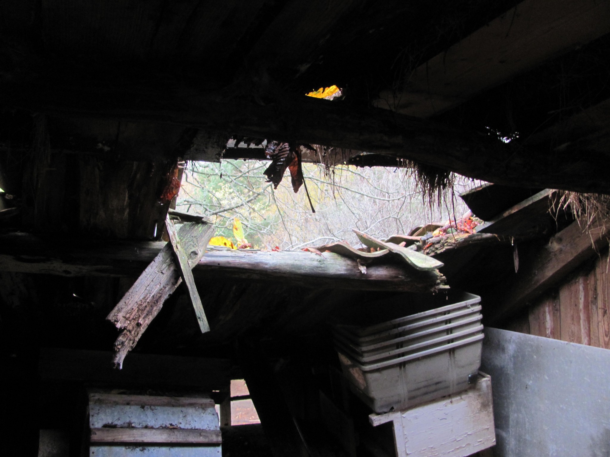

Det är en gammal lada där taket rasat in mellan två takstolar. Så där skall nya horisontella bjälkar(timmer) in som håller upp det nya lockplanktaket. Viktigt att det blir tätt och dessutom hyggligt snyggt inifrån då ladan skall nyttjas som sommarboende framöver.

Har precis köpt ladan. Ladan har legat för fäfot och en liten skada växer och växer på några år. Om ytterligare 5-7 år, hade säkert ytterligare 200% rasat. Övriga ladan och taket är av fantastiskt fint virke, så hållfastheten är god...

Jag har liknande problem på en gammal del av ladan. får du tag i nått gammalt timmer för att laga de horisontella bjälkarna??? Jag har ett spann på 11m där det idag är hela längder med röta på mitten pga läckage... inget man hitta på brädgården precis..
Inte helt med på din takkonstruktion Johgun. Med timmerbjälkar (åsar) i husets längdriktning brukar det inte vara takstolar utan åstak.
Hursomhelst, timmer kan man få tag på lite olika sätt till olika priser:
1. Kolla med lokal skogsägare.
2. Lokal såg.
3. Blocket.
4. Timmerman, alltså firma som lagar timmerhus.
Observera att det är rätt enkelt att själv hugga till färskt timmer om det inte är några stora längder som behövs. Gör lagom djupa snitt med motorsågen och hugg bort med yxa för att få jämna sidor. Vi tog själva nya åsar till en timmerbod från ett par tallar på tomten. Fast det var frågan om 5-6 meter långa åsar. 11 m som Arne är ute efter blir värre...
