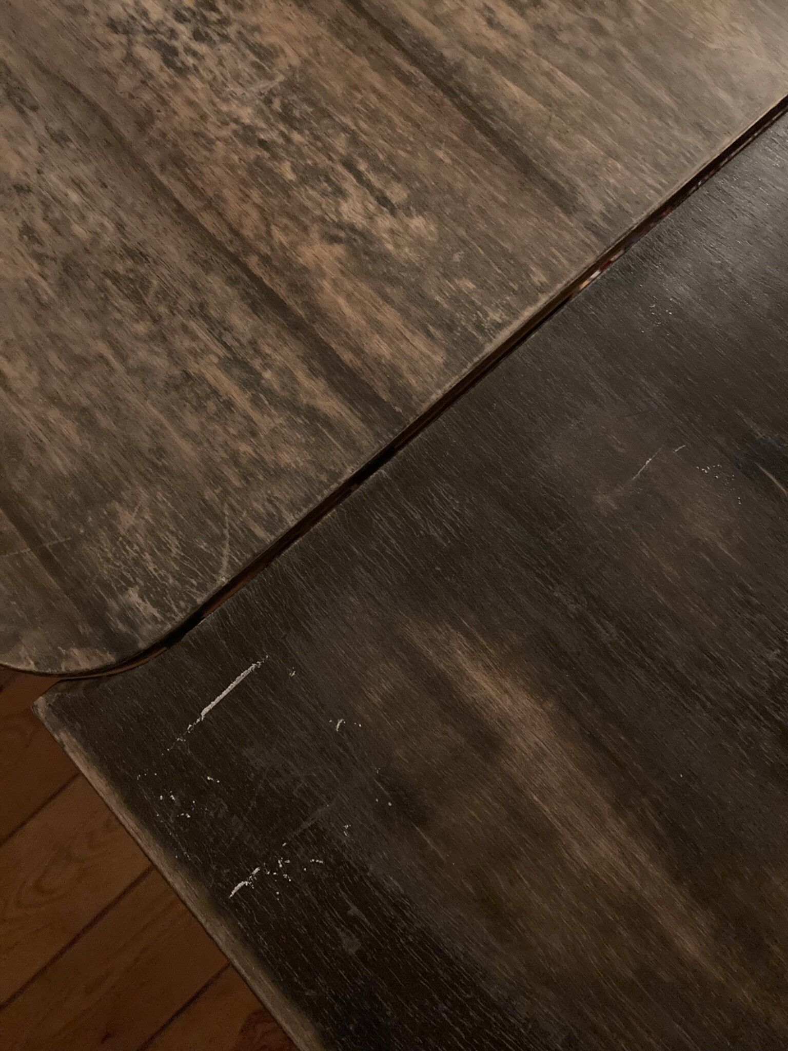

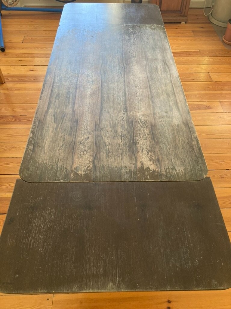

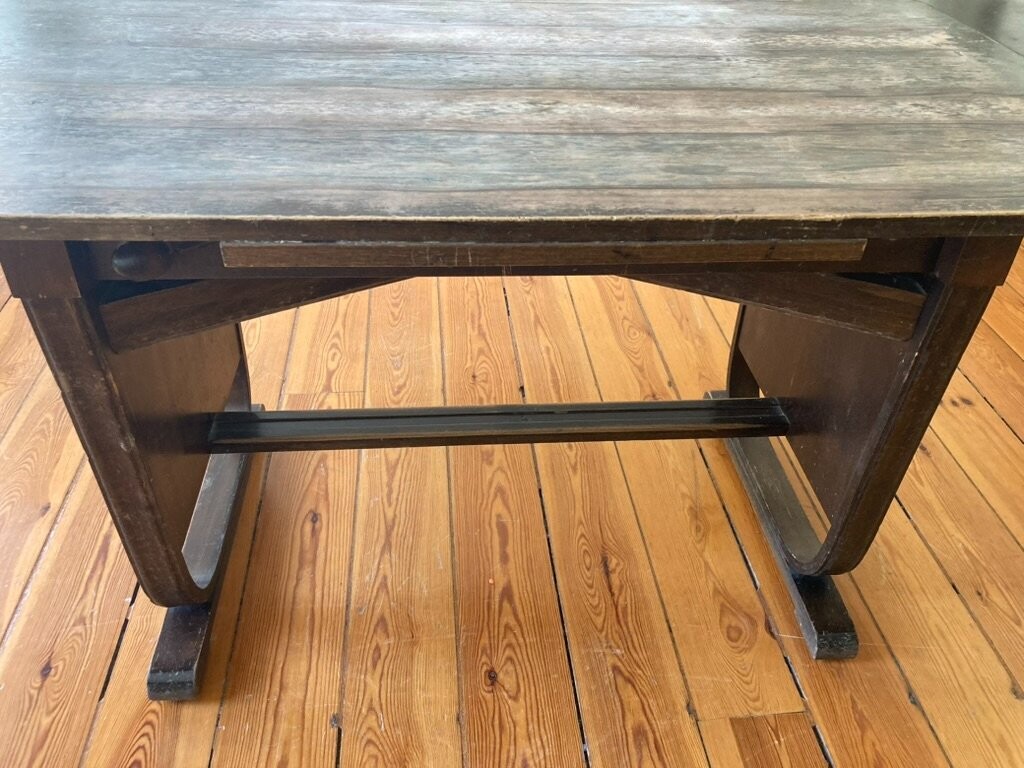

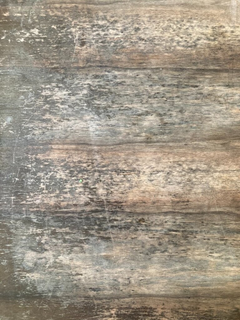

Jag har ett gammalt bord (gissar ca 30-tal) med en bordsskiva som är sliten och har slagit sig. Jag har letat efter finsnickare för att få hjälp, men ingen vill ta på sig detta jobb tyvärr. Så nu tänkte jag ge mig på det själv. Mina frågor är:
1. Jag hittar motstridiga uppgifter om det är bäst med färgborttagning eller slipning för att ta bort färgen/lacken från fanér. Om man slipar finns ju såklart risk att gå igenom fanéret, men tydligen finns även risk att kemiska medel löser upp limmet så att fanéret släpper. Vad tror ni?
2. Jag är lite osäker på hur det är ytbehandlat. Jag hade trott att det var betsat och lackat, men undrar om det kanske är målat med brun färg? Jag vill ha en liknande yta som originalet och underredet, så jag vill välja samma variant när jag gör om det.
3. Jag har läst på om hur man rätar ut den del som har slagit sig, men undrar i vilket steg man bör göra det – efter slipning/färgborttagning och före ytbehandling, är min gissning?

Det finns ett helt gäng gubbar här som kan mer än jag om sånt, men jag bidrar med det jag kan.
Först och främst. Fanér är tunt. Om det är någon millimeter eller strax under en vet man oftast inte förrän det är försent. Alltså väldigt försiktig slipning. Väldigt!
Varför har någon målat ett fanerat bord brunt? Tyvärr oftast av samma anledning som man lägger ett nytt golv ovanpå ett gammalt ”äkta originalgolv”. För att något hänt med fanéret eller golvet som gör att man vill gömma skadan, slitaget, fläckarna eller något annat. Visst, på 70-talet gillade man brunt, men om det inte brunmålades just då är risken att man blir besviken. Det ska absolut inte hindra någon från att försöka, men kanske inte lägga en förmögenhet på att låta någon dyr firma försöka.
Jag ser inte hur det slagit sig, men om det har gjort det så går det att med fukt försöka fixa det - men tyvärr bara om det är en massiv träskiva. Fanéret funkar som en effektiv fuktspärr mot den metoden. Sedan är det nästan helt säkert att det antingen är någon typ av spånskiva inuti som inte beter sig som i filmen, eller så är det många smalare träribbor ihoplimmade och de vill inte heller lyda på det sättet.
Usch vad många trista saker jag kom med då. Fast om man står ut med en skiva som slagit sig, eller kan tvinga den rak med någon förstärkning undertill, så är det väl bara att börja slipa extremt försiktigt och se om det går att få bort det fulbruna. Men om den slagit sig så är det väldigt riskabelt med slipmaskin, så kanske börja med fint papper, eller sån där mjuk slipsvamp, och ett stort tålamod.

Tack för detta, jättebra tips! Bordet är i massivt trä, det ser man på undersidan som är obehandlad. Inte spånskiva e dyl. Gissar att detta bord är rätt gammalt, och hantverksmässigt tillverkat.Hep skrev:

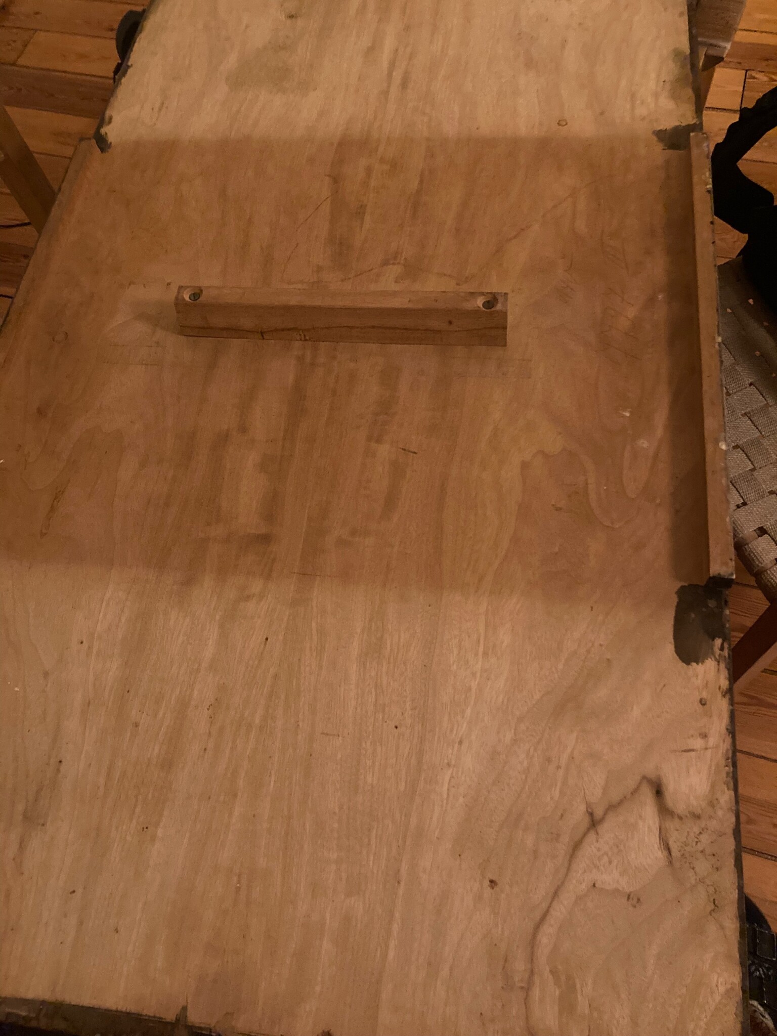

Det du ser under är förmodligen ett spärrfanér. Ett lite grövre och enklare fanér. Man limmar fanér på båda sidorna av en skiva för att den inte ska slå sig av att limningen bara påverkar ena sidan.Y YBS skrev:
Jag trodde länge som du att massivt var det ”rätta” och mest hantverksmässiga sättet, och att fanér var billigare eller bara ett sätt att få annan yta. Men fanér på en skiva av limfog (många smalare ribbor) är det mest stabila man kan ha.

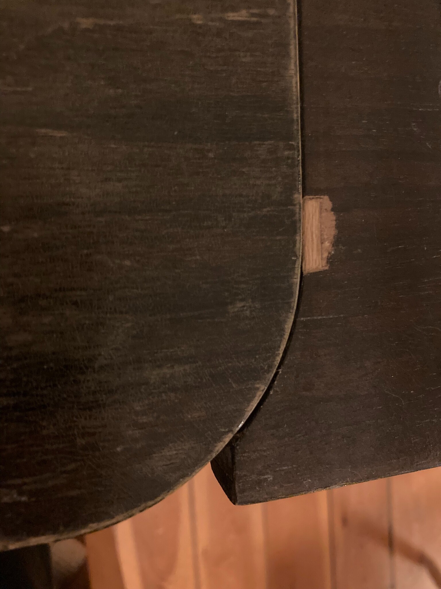

Och här en bild av en skada i fanéret där man kan se lite av "insidan". Om det är limfog eller ej är såklart inte möjligt att säga baserat på denna lilla bit.

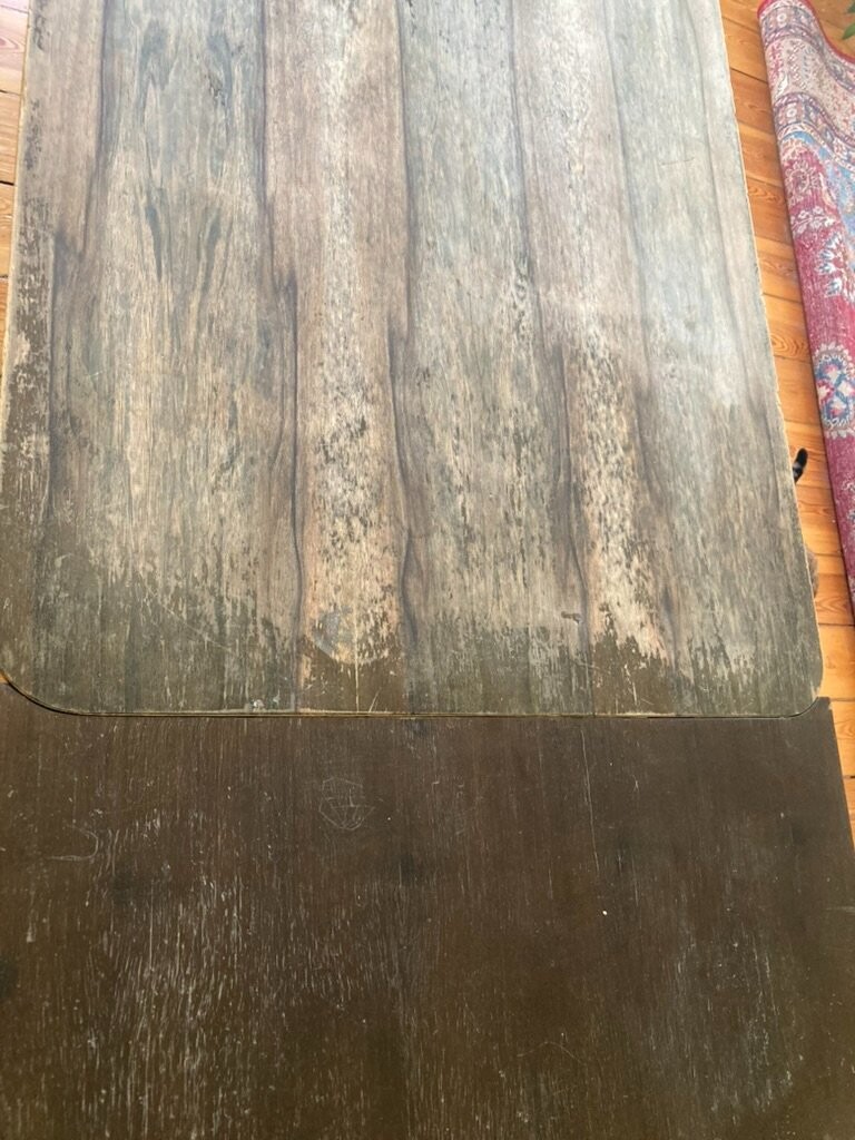

Tack för tips, verkar vara en mycket lämplig metod, dock förstår jag det som att det kräver en del övning. Jag har aldrig sicklat förr. och bara att förbereda och ta hand om verktyget verkar vara ganska avancerat?T Testarn skrev:
En sickel är snäll på det sätt att det krävs lite kunskap om hur man ”lägger upp” en sickel så att den tar bra. En nyköpt tar lite mindre, vilket kanske inte gör så mycket. Hellre att den tar för lite än för mycket om man testar på tunt fanér första gången. Kör på!
Hallå! Jag har nu sicklat, funkade mycket bra på mittbiten där lack/färg var i sämre skick. På de två sidbitarna dock, går det mycket sämre. Har svårt att komma någon vart alls med sickeln. Undrar om det är bättre att slipa?
