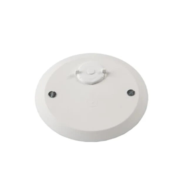

Rund vit kopplingsdosa med två hål för montering, alternativ modell från ABB, utrustad med dragavlastning på insidan.
Alternativ fabrikat ABB med dragavlastning på insidan.
Ett dcl-uttag är väl ungefär lika skrymmande? Men det förutsätter att det finns plats i dosan och att rummet har skyddsjord.
DCL-uttag i vitt, cirkulärt utseende, visas framifrån med två skruvar och en krok för takmontering.

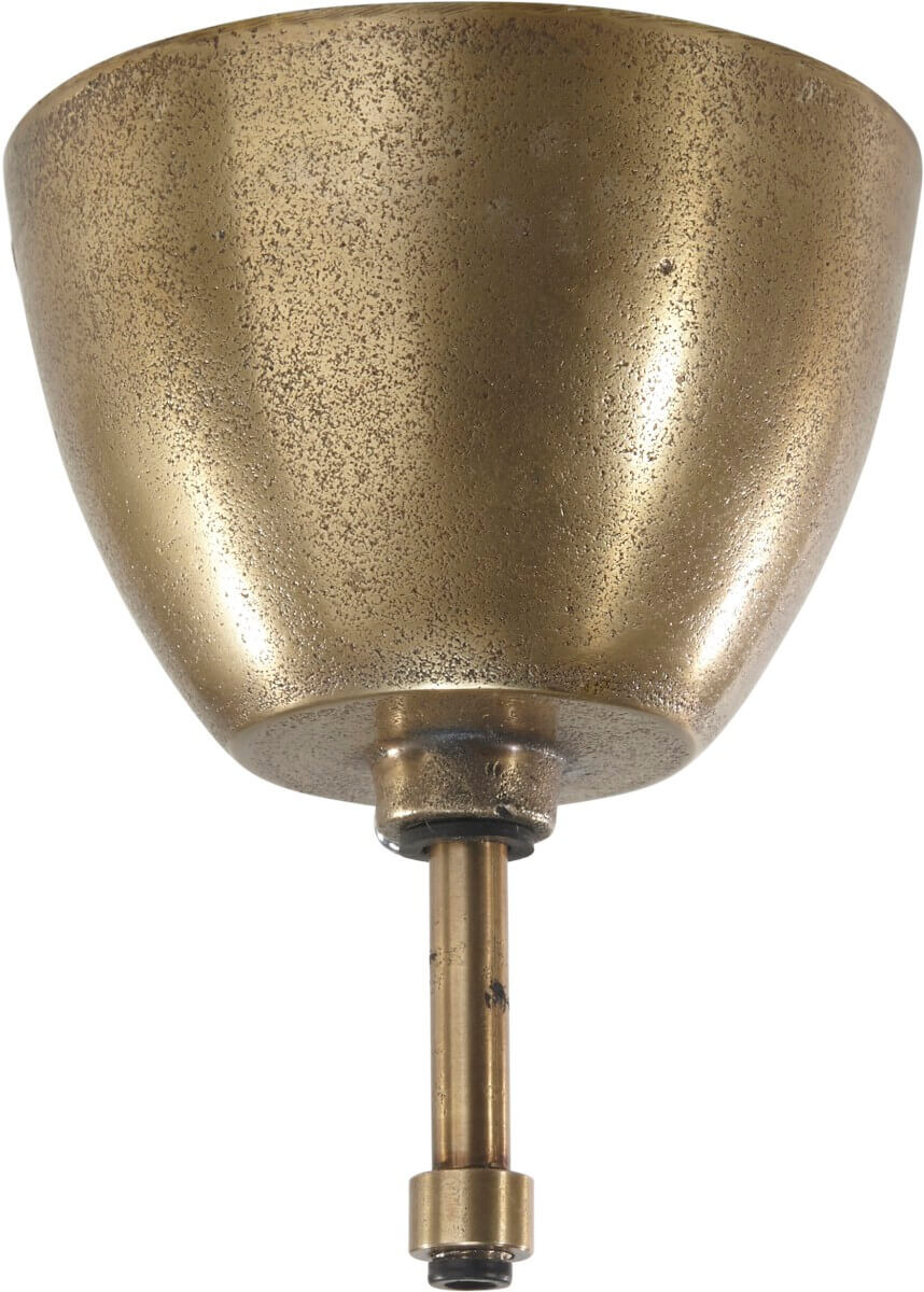

K karlmb skrev:
Hur menar du att dragavlastning saknas med de mässingskåpor du visade?
De bilderna jag klistrade in för att visa hur det funkar på nya lampor från Karlskrona lampfabrik, så dragavlastningen är inget problem där
Det jag undrade var om/ hur det är tillåtet att göra fast installation av en gammal lampa med "vanlig" takkopp typ och slippa någon dcl och eller dosa i taket.
Gammal takkopp i mässing avsedd för lampor från Karlskrona lampfabrik, används för att dölja anslutningar och kabeldragningar.
Dragavlastningen är inte problemet, men jag tolkar det som att det inte är tillåtet att ansluta den direkt mot kabel med t.ex. wago i koppen?
