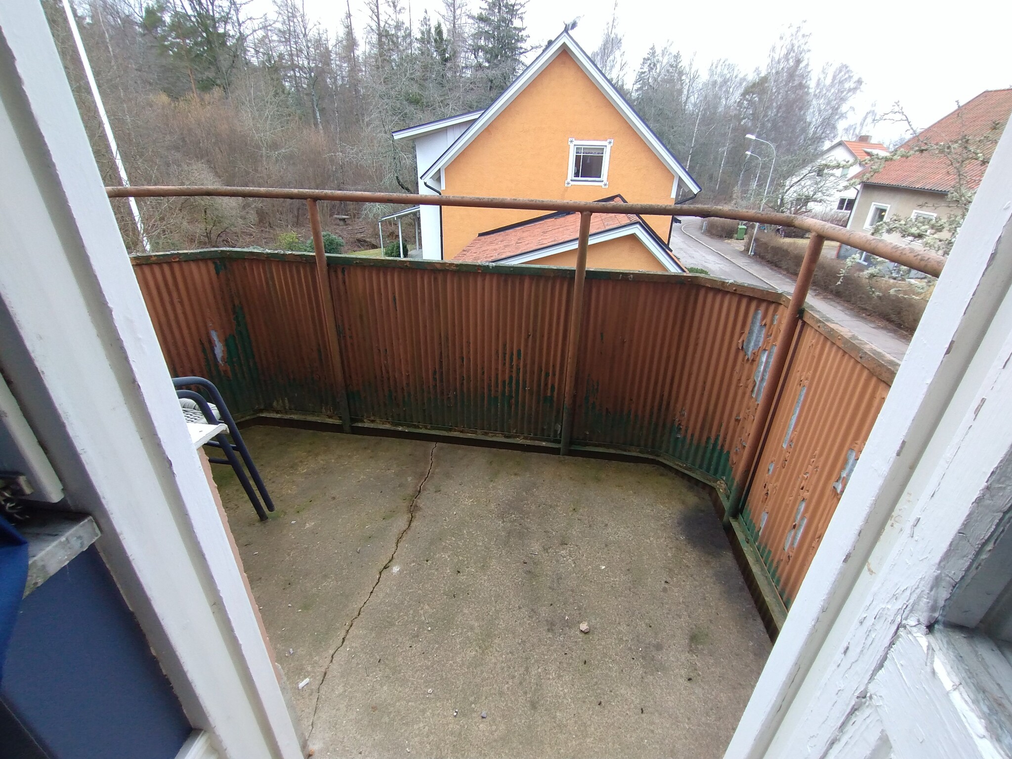

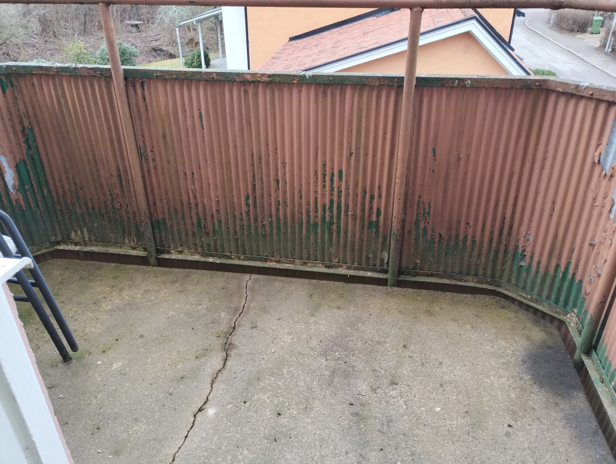

Räcket går väl att renovera om man gör det själv eller tar dit en målare.
Plattan är sämre.
Man kan göra den kosmetsikt snyggare, men sprickan kommer komma tillbaka.
Men plattan håller säkert 30 år till.
Så finns ju ingen egentlig anledning att bila bort den och göra en ny.
Plattan är sämre.
Du bör belägga betongen med ett tätskikt anpassa för balkonger för att inte få mer inträngande vatten och fukt
Googla tätskikt balkong
