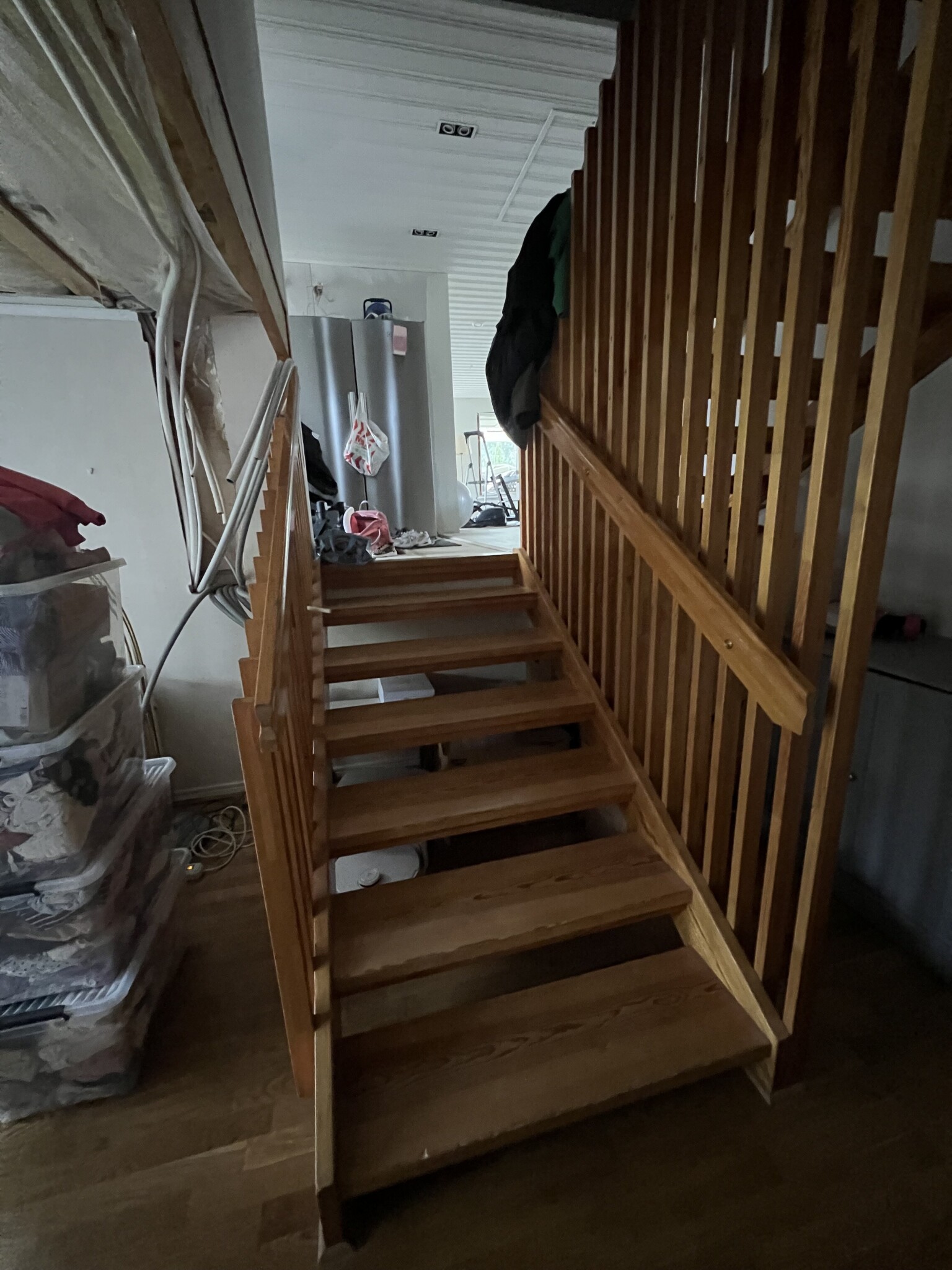

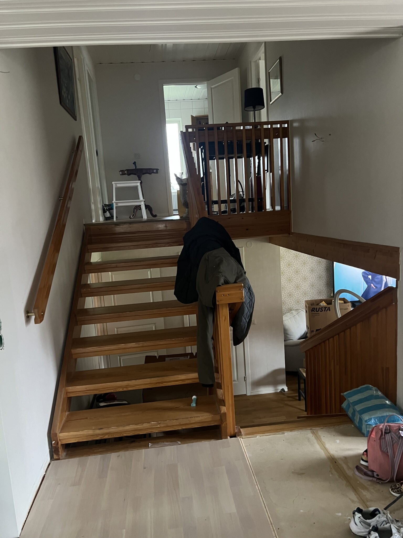

Vi har en furutrapp i två delar från 68 som vi vill förvandla. Vi har två halvplan från trappan, trappen upp har 7 steg och med 6 steg. Under trappan ska vi bygga in så det blir en garderob. Men önskar idéer och tips på resten. Mellanvåningen har ny, matt vitlaserad ekparkett. Tanken var att ta bort ledstänger och räcke och byta dessa och sedan slipa resterande. Men det verkar omständigt att slipa vangstyckena…

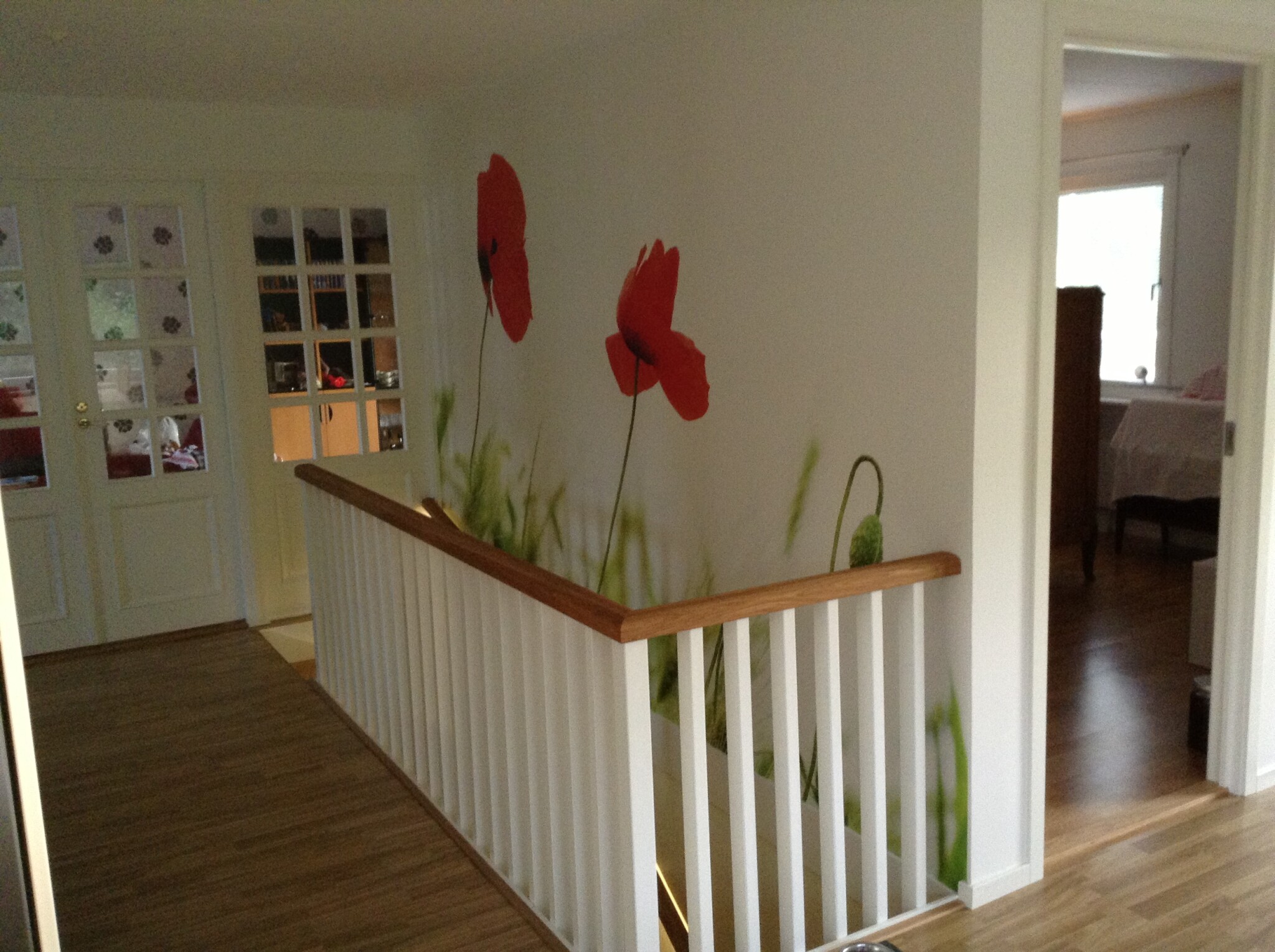

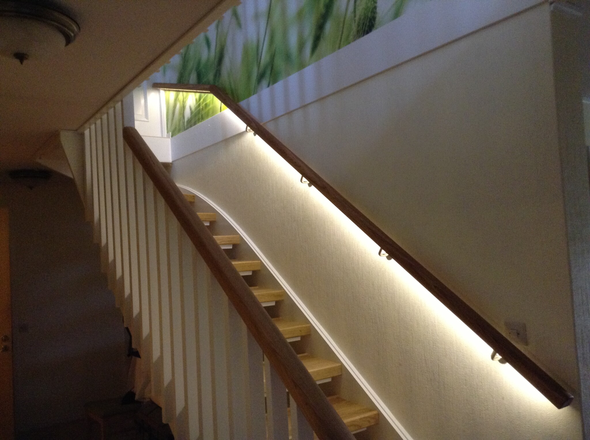

Kanske som lite inspiration, Vi hade liknande furu-trappa som er!
Vi renoverade den genom att:
- Måla allt furu vitt, vagnstycken och övrigt furu.
- Lägga renoveringssteg i ek på sättstegen
- i trappan kapades de lodräta 45*45 och lades en ledstång i ek för att öppna upp trappan.
- Byta de klumpiga furu-ledstängerna till mindre i ek.
Vi satte även in dimbar led-slinga i den vägg-baserade ledstången som ersättare för den vägglampa vi hade tidigare
