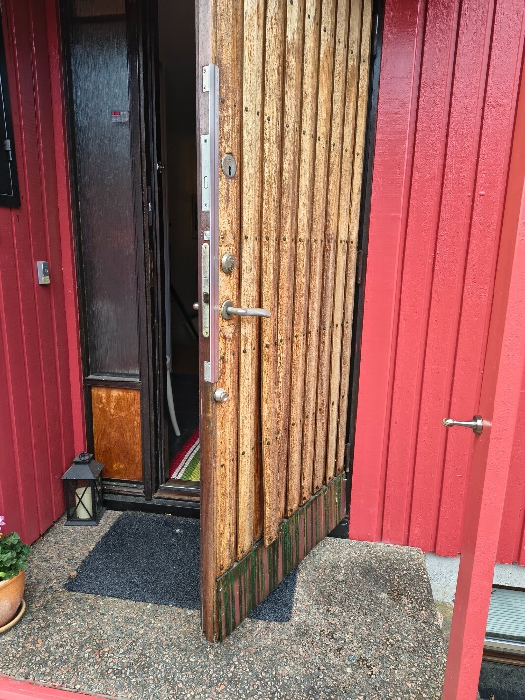

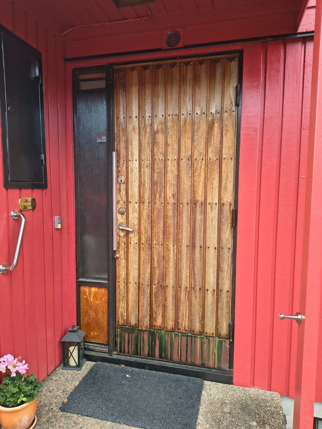

Jag har blivit ombedd att renovera denna dörren. En gammal ytterdörr från 70-talet, i fint skick förutom att någon penslat på med nån konstig lack eller produkt som gör att ytan idag se helt kass ut.
Oklart om det är ngt ädelträ eller ek, kanske ngn som kan se?

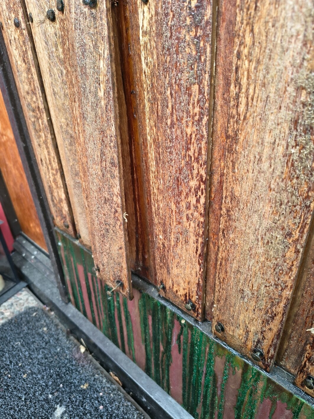

Det är troligen en hel skiva av nåt slag som botten. På detta sitter nio stycken "träribbor" med en nock på var och en, fastsatta med nån form av gammal spik.
Ny kopparplåt att sätta längst ner ligger redan och väntar.
Vad hade ni gjort här?
Med tålamod och en god portion tur skulle man kunna få bort alla ribbor utan att knäcka dem. Vet av erfarenhet att det är hopplöst när man vill bevara dem, men väldigt lätt om man tänkt slänga dem 😜
Oavsett så tänker jag mig att ta bort alla ribbor. Slipa underliggande skiva trären. Sen antingen slipa alla ribbor och sätta tillbaka med ngn mer modern spik eller skruv, alternativt i förväg ha skaffat ett alternativ till de gamla ribborna. Det måste inte se exakt likadant ut som nu, men ska ändå se ut som en rejäl gammal dörr.

Jag hade sparat dom gamla, är det ek(?) och du är försiktig så kommer det gå fint. Gå till en "bultbar" och hitta lite fin spik/skruv i mässing exvis. Slipa sidoljuset också, its a pain men värt det. 👍 Ps Om du byter glaskassetten till klarglas kommer det bli mycket ljusare i hallen.
