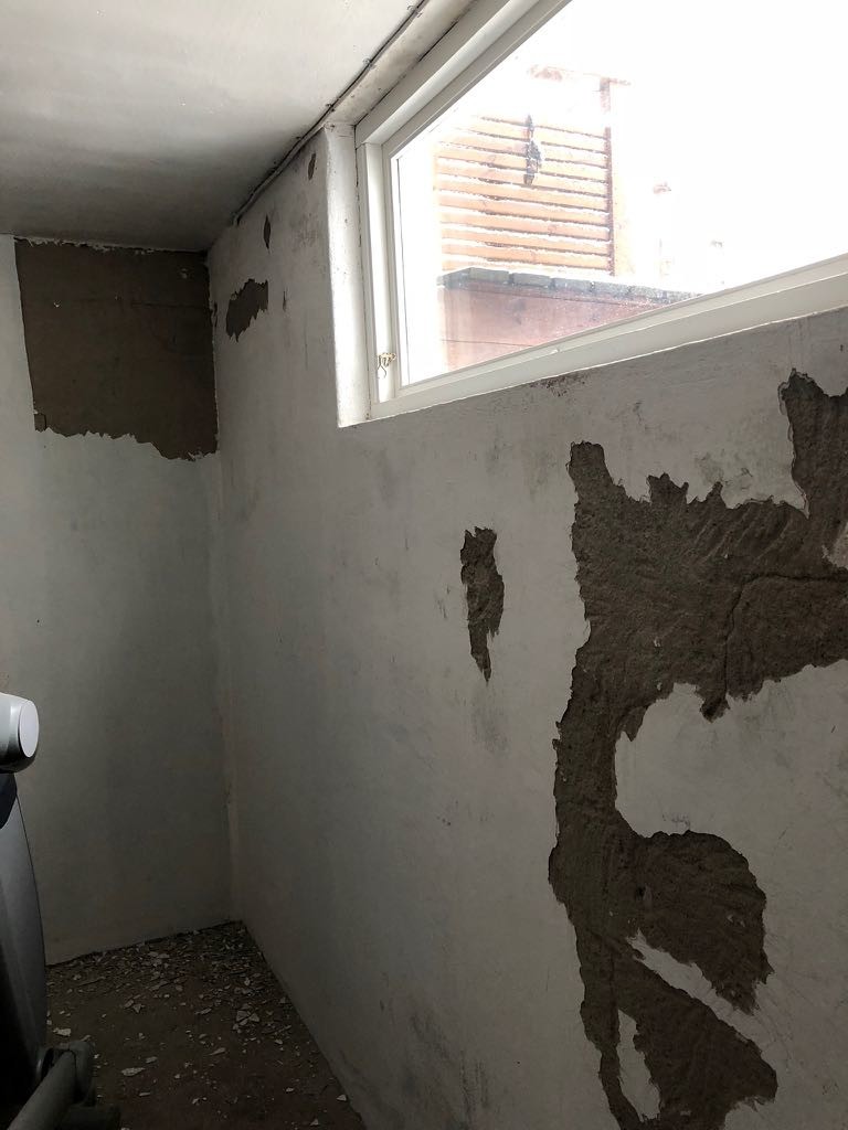

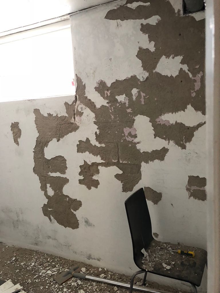

Vi har ett hus byggt -63. Suggeränghus där ett förråd i anslutning till dubbelgarage som ligger delvis i sutterängplan men den långa väggen på bilden ligger som yttervägg och golvet är i jämnhöjd med marken utanför. Fram till ca 2 år sedan var det problem med tegelfasaden (tegel på övre plan, inte tegel i detta källarplan) så vatten rann in och ner (hade vatten på golvet och på väggen). Fasaden är åtgärdad med ny fog och försegling. Det har varit torrt sedan dess. Vägg och delvis tak i detta rum har dock tagit stryk och vi skall nu fixa till det.

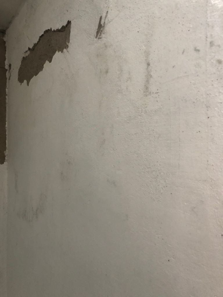

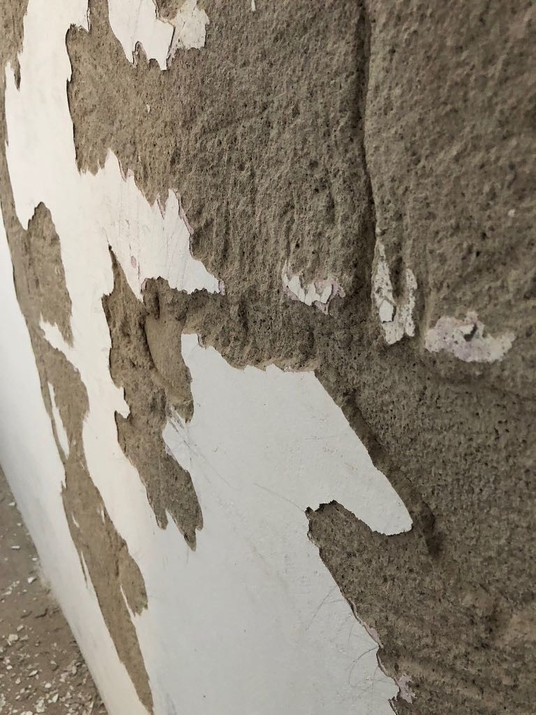

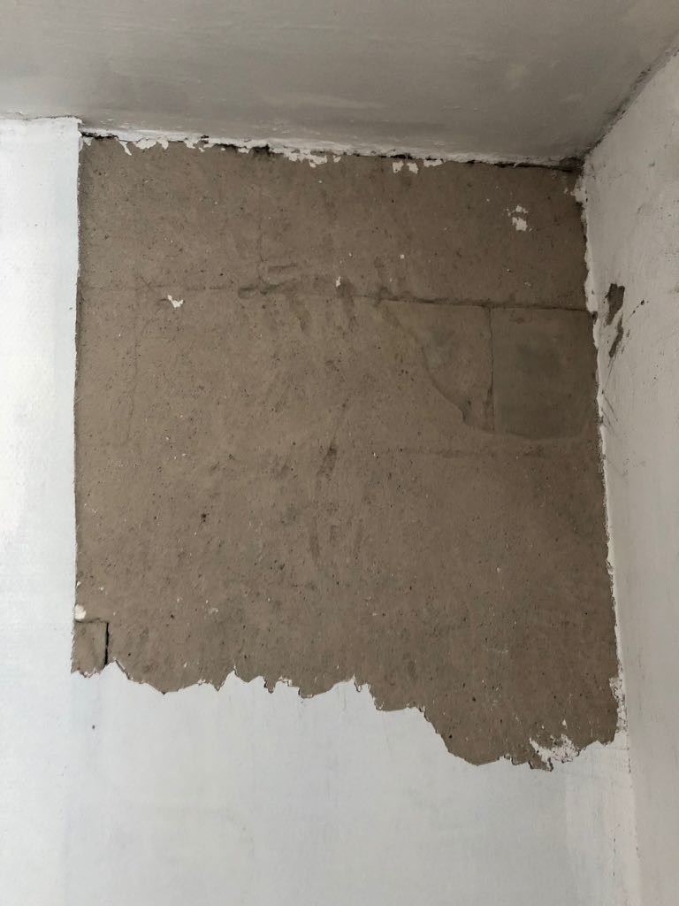

Vi har försökt hacka loss allt som sitter löst men på vissa partier låter det fortfarande ihåligt när man knackar på den vita väggen. Är det viktigt att ta bort på alla partier där det låter ihåligt?
Hur skall vi gå till väga sen, använda husfix i sprickan och sen gipsputs över allt? Är det för övermäktigt om man inte har gjort det innan? Eller använda andra cementbaserade saker?

Allt som är löst ska bort och putsa om med kalkbruk som andas bra , och måla med silikatfärg som även det andas ,

Ok. Tack för svar. Tror de som bott här innan har kört något stenhårt. Kanske cementbaserat på vissa partier. Men är väl bara att försöka hacka bort.

Om vi återgår till den stora frågan.. val av ”bruk”. Det är kalkbruk som man skall ha då..? Något man löser själv på en begränsad yta eller är det bara att ringa in hantverkare?

På en begränsad yta kan du nog få till en jämn yta , det kommer då att bli en annan struktur på de ställena och synas tydligt när du målat ,
Ska du ha snygga väggar så är det helputsning som gäller , och det kan vara lit svårt om man inte har full koll på hur man gör , kan gärna då bli en ganska vågig vägg
Annars kalkputs som gäller
Tack för tipsen, tar en en murare som putsar upp väggen så det blir bra!
