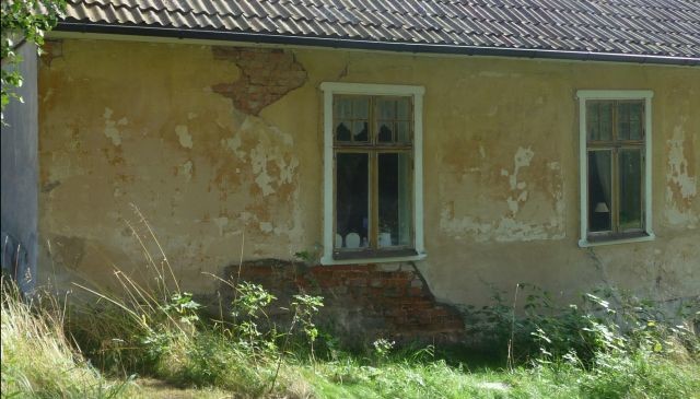

Har ett hus byggt på mitten av 1800-talet som är i stort behov av renovering av fasaden. Se bilder: http://www.byggahus.se/bilder/showgallery.php?cat=500&ppuser=84872
Bör jag ta bort all gammal puts? Blästra/knacka/bryta bort?
Ska man fylla sättningssprickor i telgelfogarna och byta ut spruckna stenar?
Vilken typ av puts bör jag använda?
Armering?
Förberedelser?
Har ni gamla rävar några bra tips på tillvägagångssätt?
Kan jag göra detta själv eller bör en firma anlitas?
Ca 100 kvm väggyta, vad kan det tänkas kosta?
Stort tack på förhand!
/Tobbe
prata med en murare som kan allt om kalkputs och tegel så får du bästa svar på alla frågor.
Det är svårt att se från en bild vad som har orsakat putsskador och vad det är för puts som sitter på huset just nu. Du får hitta och åtgärda orsaken ... läckande stuprännor? dålig marklutning från huset? läckor inomhus? frostsprängningar?
Jag kan bara gissa att du blir tvungen att ta bort all puts .... om det är cementputs
