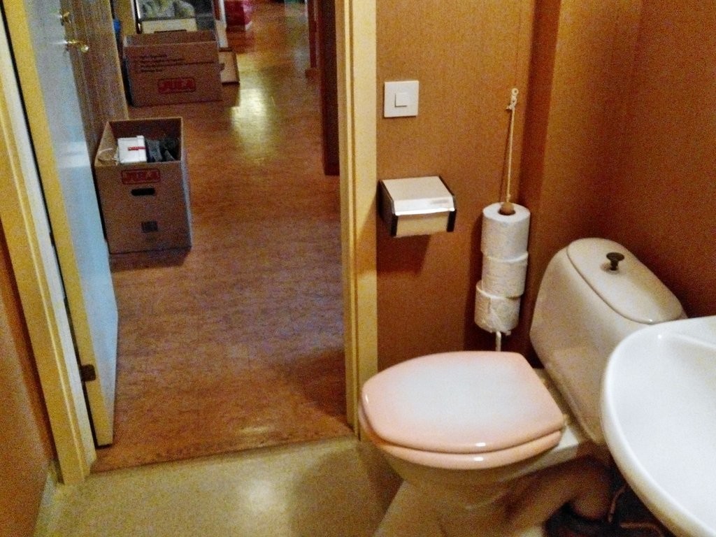

Vi köpte ett hus som byggdes 1975.

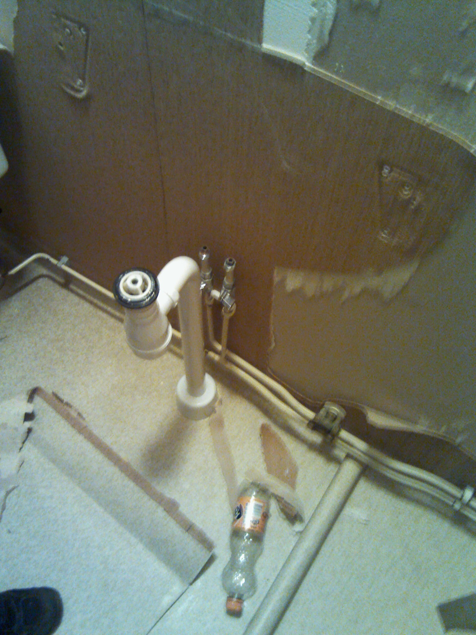

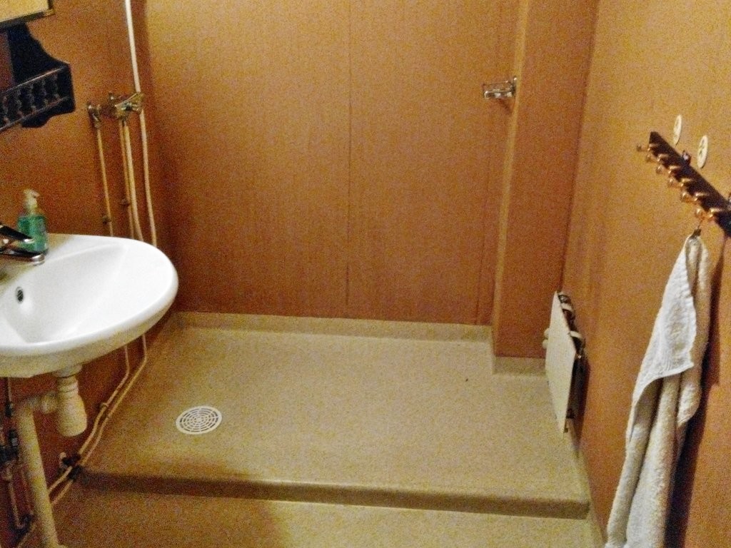

Den övre badrummet var ursprungliga med vinylbeläggning.
vinylbeläggning hade utvecklat svampar och kontrollrapporten sade att dräneringen är inte upp till den standard längre.
Här är några bilder:

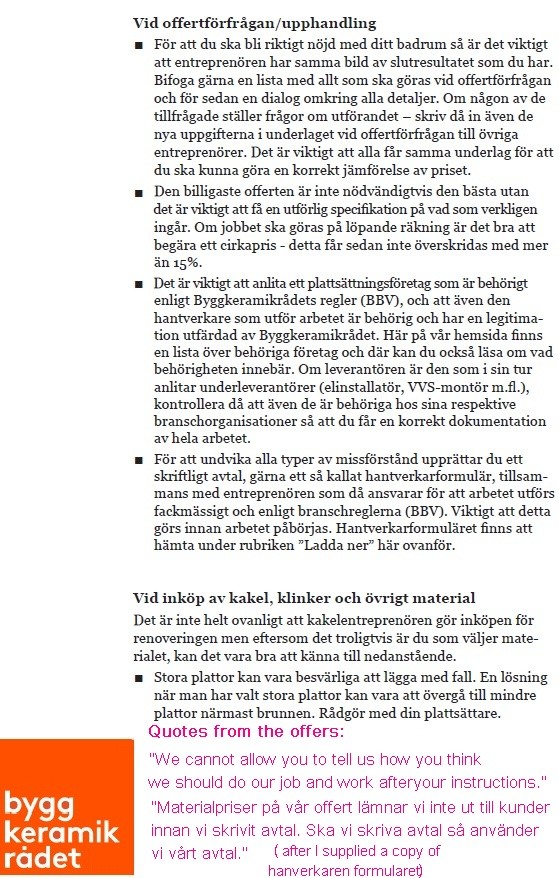

Fram till idag har jag hade 4 företag som besöker. 3 företag gav ett erbjudande.
Jag blev chockad vad erbjuder jag får. Så efter det första erbjudandet jag nedskalad projektet: bara ny dränering och plattsättning av väggar och mark. Inga nya ljussystem, toalett köpa oss, enkel duschblandare, ingen sockets, ingen handdukshållare, behålla befintliga radiator. Riktigt små och enkla.
I deras erbjudanden inget företag respekteras vad som diskuterades under Besöks. Jag gjorde ett protokoll av den besökande och skickade varje företag:

Hittills alla erbjudanden är av vår budget. Alla erbjudanden insisterar de köper! Allt! material själva.
Ett erbjudande går även så högt som SEK 160 000. (120 000 kronor efter ROT avdrag). Han ingår i erbjudandet informationen om BKR (se bild)
Men i ett e-mail till mig insisterar på att han inte kan underteckna ett Hantverkaren formularet / kontrakt, men att jag måste skriva sitt eget kontrakt formulär.
