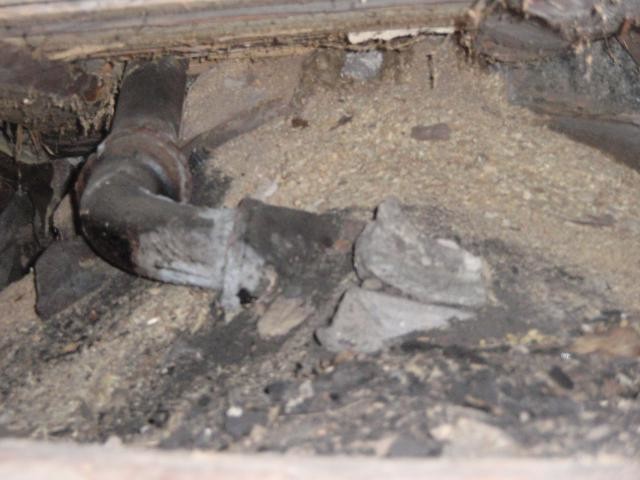

Huset har en klassisk torpargrund bestående av stora granitblock med kattgluggar och sprickor mellan stenarna. Det går inte att krypa in i den och jag har inte hittat någon inspektionslucka i huset. Däremot stack jag idag in kameran och fotograferade hej vilt. Vad jag förstår såg det rätt bra ut. Förutom under den iskalla fläck vi hade i köket i vintras där jag såg att spånet runnit ut (bifogar bild). Tyvärr kunde jag inte komma åt att se något under badrummet.
Frågar jag byggförståsigpåare bland släkt och vänner får jag höra "riv undan grundstenarna och gjut en platta till huset". Frågar jag min fru vill hon ha varma golv istället för tofflor. Efter vad jag har läst på det här forumet det senaste dygnet känns det som att man jag skulle få skämmas resten av livet om jag lät gjuta en platta istället för att bevara den troligen fullt fungerande torpargrunden. Men kalla golv vill vi inte ha och efter att ha bott här 1,5 vinter vet vi att vi har det. Mentalt känns det som att det är lång väg kvar för både mig och mina nära innan tofflor och trasmattor känns tillräckligt, http://www.byggahus.se/forum/byggnadsvard/16899-kalla-golv.html.

Dalarna har många vackra gårdar som är värda att bevara och/eller att byggnadsvårda. Vi har renoverat flera bjälklag och isolerat om dem med nya material, t,ex termoträ, med gott resultat. Man tar upp golvet och jobbar nedåt. Det går att öka djupet på bjälklaget, hur mycket beror ju på grunden. Våra bjälklag ligger nu på mellan 17-20cm beroende på grundstenarna. Det blir stor skillnad på isolering från tidigare 8-10cm. Riv föralldel inte en gammal kilgrund som du verkar ha. Du får aldrig dit dessa stenar på plats igen! En gjuten grund hör inte hemma i byggnadsvård enligt min mening. Jag är en ganska blygsam gysingetaliban som är öppen för kreativa lösningar, men någonstans så drar man ju en gräns. Det är jättebra att ni har bott in er i huset, det är guld värt när man börjar jobba. Det bra att göra en plus-och minuslista på hur man vill bo och därefter se om det är byggnadsvård eller renovering man är ute efter. Viktigt är ju att se om komfortkraven verkligen stämmer med att bo i ett gammalt hus i synnerhet om det är byggnadsvård man är ute efter. Vill man ha 22-23 grader inne så får man ju väga det mot uppvärmningskostnader av de ofta stora husen på landet. Även om du har renoverat till tänderna! I begreppet byggnadsvård handlar det mycket om att bevara och att lappa och laga med traditionella material eller liknande lösningar. Dvs jag lagar timmerstomme med solitt timmer, inte reglar osv osv. Betongplattan kommer lite långt ner på den listan liksom sk kulturfönster. Vi är f ö i full färd med vårat stora hus efter att renoverat bagarstuga och magasin(ateljé). Det är lite att bita i och tid tar det. Men det är roligt!! : )
Jag har renoverat och byggt till ett torp från 1874 (iofs i Västmanland men ändå
där jag gjorde som "gafsan" skriver. Rev upp golvet och jobbade oss neråt, jag böt ut gamla bjälklagets stockar mot nya 2"8 som sen isolerades. Det blev inte plats för speciellt mycket isolering där stenkistan under murstock/skorsten stog men vi fick leva med att det var kallare golv just där. I övrigt fungerade det utmärkt.
